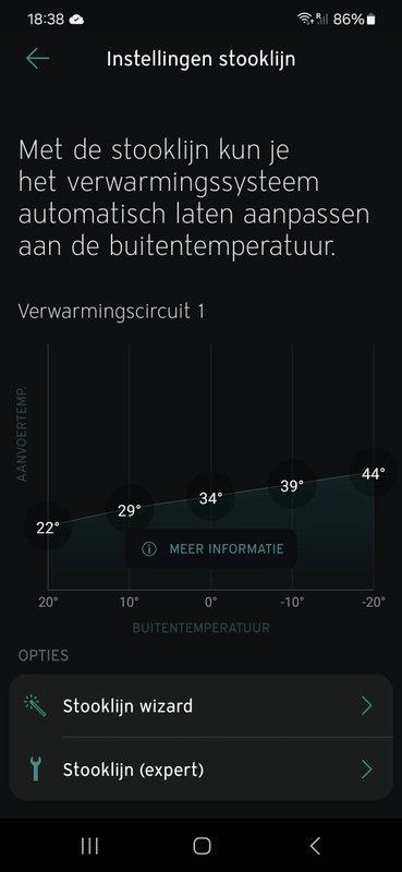

Bovenstaande beschrijving (aanpassen van de stooklijn bij afwijkende binnentemperatuur) hoort bij 'actief'.
Bij 'inactief' wordt er puur WAR toegepast.
Afbeeldingslocatie: https://tweakers.net/i/MMRKo94E9S2UulyfXYbuF6REumM=/800x/filters:strip_icc():strip_exif()/f/image/EzpgKlbRGzYM2Gn7IRi2H109.jpg?f=fotoalbum_large

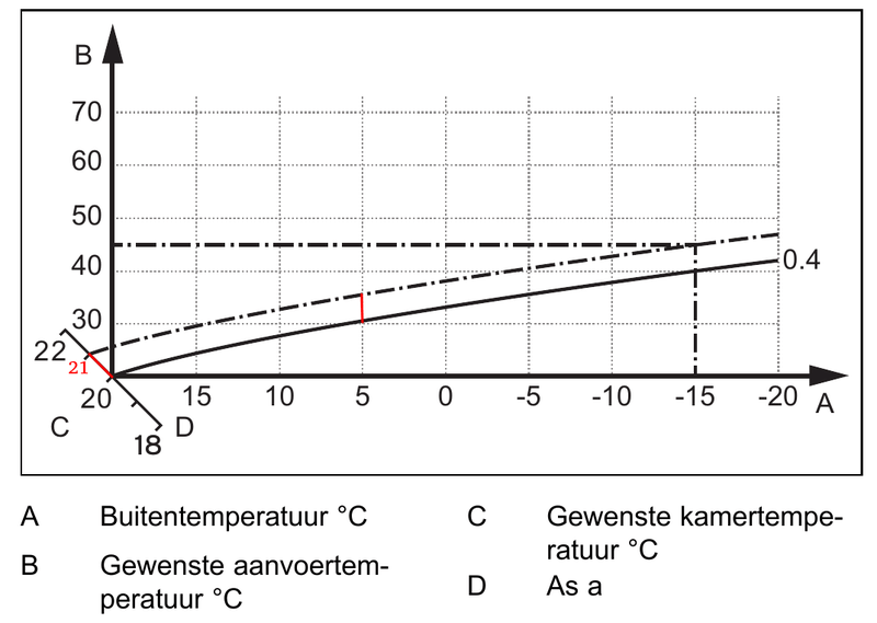

Ik heb al uren zitten lezen over het verschil tussen inactief, actief, en uitgebreid, en eigenlijk ben ik er vrijwel zeker van dat "inactief" betekent dat de stooklijn gevolgd wordt, maar wél rekening houdend met de gewenst temperatuur, en dus parallel opschuift met het aantal graden dat afwijkt van 20°. Als je dus 21° instelt op de thermostaat, zal de modus "inactief" dus NIET de standaard stooklijn volgen maar een parallel opgeschoven stooklijn.
Noteer dat we dan nog steeds geen gebruik maken van de actuele kamertempratuur, er wordt dus totaal geen gebruik gemaakt van de gemeten binnentemperatuur om deze stooklijn aan te passen. Enkel van de ingestelde gewenste temperatuur. Nog steeds, "puur" WAR dus.
Wat denk je?
Ik citeer uit de universele myVaillant app:
"Over stooklijn
...De aanvoertemperatuur is ook afhankelijk van de ingestelde kamertemperatuur
en wordt hier getoond voor 21 °C. Een hogere ruimtetemperatuur resulteert
in een hogere aanvoertemperatuur. ..."
Ik denk dat je gelijk hebt - zo werken alle stooklijninstellingen.
Jammer alleen dat de parallelverschuiving in de grafiek van de app niet plaatsvindt.

Melvin15397 schreef op woensdag 19 februari 2025 @ 17:56:
Neen hoor.
De uitleg in de documentatie bij instelling "actief' heeft het over ACTUELE binnentemperatuur, de gemeten binnentemperatuur dus.
Mijn punt is dat de instelling "inactief" geen gebruik maakt van de actuele, maar wel van de gewenste binnentemperatuur. Een belangrijk verschil dat hier in tal van posts blijkbaar door elkaar gebruikt wordt.

TOA schreef op woensdag 19 februari 2025 @ 18:12:
Neen hoor.
Je hebt gelijk. Ik dacht dat het anders was omdat het inderdaad veel beschreven wordt zo.
Zojuist even geprobeerd.
Huidige temperatuur in de woonkamer: 21°C
Gewenste temperatuur: 20°C
ACTIEF: gewenste aanvoer temperatuur 26°C
INACTIEF: gewenste aanvoer temperatuur 28°C
Bij verhogen temperatuur bij stand INACTIEF
Gewenste temperatuur: 24°C
INACTIEF: gewenste aanvoer temperatuur 33°C
Bovenstaande met stooklijn 0.25

Franciesco schreef op woensdag 19 februari 2025 @ 18:12:
Meestal heb ik de gewenste temperatuur op 19 graden staan, dus 1 graad onder de “standaard stooklijn” van 20 graden. Als ik met mijn systeem dan de kamerbijschakeling van actief naar inactief zet, dan wordt de Ta meteen een graad hoger. Hierbij was de gewenste en de actuele kamertemperatuur ongeveer gelijk.
Doet hij dit bij jou niet?
Een betere test is die van Melvin:
Zet em op inactief.
Kijk de gewenste aanvoertemperatuur na.
Verander de gewenste kamertemperatuur (bv plus of minus 1 graad).
Kijk vervolgens terug naar de gewenste aanvoertemperatuur: volgens uw theorie zou deze niet veranderd mogen zijn, maar dit zou wel degelijk moeten veranderd zijn !
Dus: m.a.w., de gewenste kamertemperatuur heeft wel degelijk een invloed bij de instelling "inactief".

@Franciesco Wat je schrijft is op zich wetenswaardig, maar "1 graad" stijging is niet universeel van toepassing en heeft met dat wat @TOA beschrijft niet direct iets te maken.
Hoeveel de temperatuur stijgt hangt o.a. van de steilheid van de ingestelde stooklijn en de actuele buitentemperatuur af, maar ook van de actuele ruimtecompensatie!
De "Raumaufschaltung" kan de aanvoertemperatuur laten dalen om aanwezige warmtebronnen te compenseren - zie ik iig sterker als er veel mensen aanwezig zijn en er gekookt wordt.

Inderdaad, ik zie hetzelfde: bij verhogen gewenste binnentemperatuur met 1 graad gaat ook de gewenste Ta 1 graad omhoog bij stand inactief. En ja @dunklefaser ik weet dat die graad afhankelijk is van de stooklijn. Het is en was slechts de waarde in mijn geval om de aanpassing te illustreren. :)
Maar de conclusie is dus inderdaad dat ook met inactief de hoogte van de stooklijn mee verandert met de gewenste kamertemperatuur. Uit mijn eerdere testen van een tijd terug was dat niet gekomen, maar dan zal ik toen wel iets niet goed gedaan hebben.
Op zich vind ik bovenstaande best vreemd omdat ik, in dit opzicht, de stand inactief beschouwde als een systeem die zonder thermostaat geinstalleerd was (wat in theorie mogelijk is). En dan is er uiteraard geen koppeling mogelijk tussen stooklijn en gewenste kamertemperatuur. Maar kennellijk is dat niet het geval.
Overigens blijf ik actief prefereren boven inactief want dan wordt als extra de Ta wat bijgestuurd als de actuele kamertemperatuur in een bepaalde mate afwijkt van de gewenste kamertemperatuur. En dat werkt tijdens koude periodes bij mij al 3 winters prima. Als het binnenkort weer warmer wordt, gaat hij terug naar uitgebreid.

Allright. Ik zie de temperatuur bij mij wat te hard oplopen als ik continue op actief draai, zeker bij temperaturen boven nul. Wat me niet helemaal duidelijk is is of de WP zijn vermogen nog wat verlaagt in actieve modus, als de kamertemperatuur eenmaal bereikt is. Hij lijkt dan in mijn geval nog redelijk wat energie te blijven slurpen, waardoor ik dus weer geneigd ben terug te schakelen naar uitgebreid.
Mogelijk moet ik eens wat spelen met de stooklijn? Staat nu op 0,35 bij uitgebreid modus maar kan mogelijk omlaag in actieve modus. Aan de andere kant vinden we de warme voetjes aan de VVW dan wel weer lekker en bij een lagere stooklijn gaat de aanvoertemperatuur natuurlijk naar beneden. Keuzes..... :P
All Electric met Vaillant 105/6 & 300L boiler | 10.700wP | Skoda Enyaq & Fiat 500E | WARP vvw | Homewizard | Zonneplan Nexus 20 kWh

@ervh voorkeuren zijn persoonlijk uiteraard, maar als de stooklijn lager staat zal de WP over het algemeen langere runs maken en daarmee de vloer gelijkmatiger op temperatuur houden dan met een hogere stooklijn en dus hogere Ta. Dat is dan wel icm Uitgebreid, want met Actief zal de WP door blijven verwarmen (totdat de graadminuten regeling ingrijpt).
De buitentemperatuur is nu veel te hoog om te tunen, maar als het weer een paar dagen rond het vriespunt blijft is dat mijn inziens een goed moment om de stooklijn af te regelen. En dat icm Actief (mijn voorkeur) of Inactief zodat je kan zien of de kamertemp bij continue draaien niet te veel oploopt of juist te laag wordt.
Vaak ontkom je er niet aan om bij hogere buitentemps terug te schakelen naar Uitgebreid. Omdat het minimale vermogen van de WP dan vaak hoger is dan het warmteverlies van de woning. Vanaf welke buitentemp dat is, hangt vooral van de woning, WP, afgiftesysteem en gewenste kamertemp af.
Hier is dat vanaf ongeveer 3 graden en warmer. Maar inmiddels is mijn WP wellicht een maatje te groot geworden.

Franciesco schreef op vrijdag 21 februari 2025 @ 12:59:
Thanks, ik zal er eens wat mee gaan spelen. Ik heb 140+m2 vloerverwarming (beneden+boven) en geen radiatoren meer in huis. Voor mijn gevoel blijft de warmte makkelijk binnen (vrijstaand huis uit 1994, hier en daar wat na-geisoleerd en volledig HR++ glas), maar de ideale combinatie tussen "lekker warme vloer" en weinig verbruik heb ik nog niet kunnen vinden. Ik schakel op dit moment alleen handmatig naar actief als het onder nul is, maar misschienis daar wel wat winst te behalen.

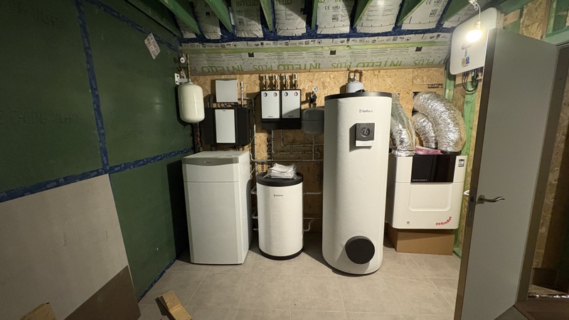

voor jouw actueel warmteverlies. Hoe groot is jouw parallel buffervat trouwens?

Dat is een goeie vraag. Ik weet niet direct waar ik dit kan vinden, staat ook niet in de opleveringsdata van de installateur.
Als ik de verhouding bekijk tussen de boiler van 300L en het buffervat schat ik 100L.
Afbeeldingslocatie: https://tweakers.net/i/3WTYV4JkdoJS-mKu6ViyHODHAGc=/800x/filters:strip_icc():strip_exif()/f/image/eujniH4PgH7CfiwNcCBpUCPZ.jpg?f=fotoalbum_large

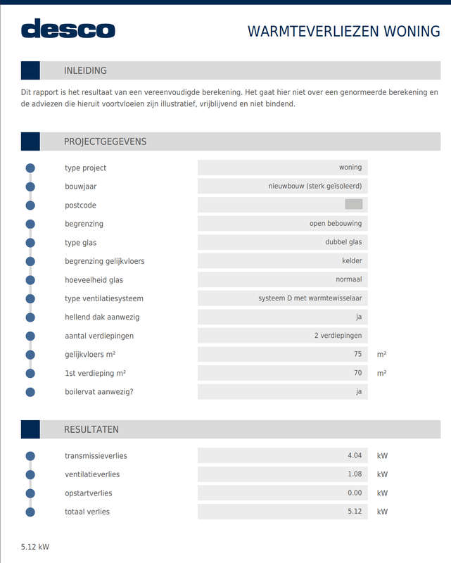

@W.Eskens Ik ben benieuwd hoeveel tweakers hier met een w/w-warmtepomp zijn met een vergelijkbare configuratie. Heb je trouwens de warmteverliesberekening paraat?
Met de 8 kW thermisch en de aan/uit verhouding
schat ik je warmteverlies (via het plaatje) op dit moment op max. 2,5 - 2,7 kW (eerder lager).
Verwarm je op dit moment alles op normtemperaturen?
Heb je een actieve naregeling?
  • mr_evil08

dunklefaser schreef op maandag 24 februari 2025 @ 12:11:
schat ik je warmteverlies (via het plaatje) op dit moment op ca. 2,5 - 2,7 kW.
Onderaan de warmteverliesberekening. Als ik het goed begrijp heb ik geen idee waarom de installateur voor een flexotherm 87/4 gegaan is ipv een 57/4.

Dat begrijp ik inderdaad ook niet, een 57/4 had prima gepast, en voor de zeldzame gevallen dat je meer nodig hebt kun je de backup heater gebruiken.
Overigens lijkt het inderdaad zoals @paQ schrijft dat je aanvoer en retour sensoren omgewisseld zijn (de retour loopt voor op de aanvoer), maar wat m.i. ook vreemd is dat je aanvoer en retour precies gelijk op lijken te lopen bij grofweg 3/4 van iedere verwarmings run (alsof het buffervat "kortsluiting" maakt?).
Ik heb 0 ervaring met W/W WP's, maar het ziet er voor mij wat vreemd uit, ik heb niet echt een bodemwarmte WP topic kunnen vinden, maar wellicht is er bij collega WW-WP gebruikers meer ervaring vinden (wellicht tijd voor een groot WW-WP topic :)).
Een actieve naregeling heeft typisch een thermostaat per ruimte of zone zodat je per ruimte de temperatuur kunt regelen, wordt volgens mij bij moderne woningen met WP steeds minder toegepast. Dit per ruimte regelen van de temperatuur geeft "verstoringen" van je retourtemperatuur waardoor je WP niet lekker efficiënt op laag vermogen kan doorpruttelen, maar dat kan jouw WP blijkbaar sowieso niet (op laag vermogen bedoel ik dan, efficiëntie is niet grootste probleem lijkt het). Ik zie dat volgens je grafiekjes de COP uit lijkt te komen onder de 4 (ca 7kW opbrengst bij 2kW electrisch vermogen = COP 3.5?), dat is voor een bodemwarmtepomp wat aan de lage kant (als ik op de jubelverhalen van de WW-WP aanhangers af ga :*))
Normregeling mag @dunklefaser verder toelichten, maar ik vermoed dat hij bedoelt of je met de (aanvoer)temperatuur/flow stookt warmee je het verwacht warmteverlies bij deze buitentemperatuur compenseert, ofwel staat je stooklijn goed ingesteld en is deze actief? Kom er maar in dunklefaser :)
Hoe dan ook, met deze aan/uit modulatie van ca. 7kW thermisch vermogen zal het niet meevallen om lange runs te maken bij deze buitentemperaturen lijkt mij. Tenzij je het elektrisch/thermisch vermogen nog omlaag kunt regelen met een lagere compressor frequentie oid, maar ik heb wel eens van een Vaillant monteur begrepen dat hun WW-WP's alleen aan/uit modulatie ondersteunen (dat was ca 3 jaar geleden).

Franciesco schreef op woensdag 19 februari 2025 @ 19:30:
Inderdaad @Franciesco , ik zie hetzelfde: bij verhogen gewenste binnentemperatuur met 1 graad gaat ook de gewenste Ta 1 graad omhoog bij stand inactief. En ja @dunklefaser ik weet dat die graad afhankelijk is van de stooklijn. Het is en was slechts de waarde in mijn geval om de aanpassing te illustreren. :)
Om verder te gaan op dit onderwerp. Ik was even aan het verder graven, en merkte toch iets vreemd op. Het "parallel verschuiven" van de aanvoertemperatuur gebeurt bij mij niet echt zoals het beschreven is in de documentatie (grafiek op p.164 handleiding Sensocomfort).
Reden van mijn onderzoek was uw opmerking/test, @Franciesco, dat uw Aanvoertemperatuur met (slechts) 1 graad omhoog ging als je (in stand "inactief") de gewenste kamertemperatuur verhoogde met 1 graad.
En dat lijkt me vreemd: immers, de grafiek laat zien dat dit over het algemeen een veel grotere impact zou moeten hebben. Bijvoorbeeld, bij een stooklijn van 0.4 en een buitentemperatuur van 5°C zou een verhoging van de gewenste kamertemperatuur van 20°C naar 21°C (dus +1°) als gevolg een verhoging van de aanvoertemperatuur van 30°C naar 35°C moeten hebben, dus +5° !! En ja, ik weet dat de exacte verhoging afhangt van buitentemperatuur en stooklijn, maar zeker wat betreft de buitentemperatuur is dit toch in deze grootteorde over de ganse range van mogelijke buitentemperaturen.
Bij wijze van test deed ik vanochtend ook eens de test. Buitentemperatuur was +4.5°C en mijn stooklijn staat op 0.4. Ik zette de kamercompensatie op "inactief". Een verlaging van de gewenste kamertemperatuur van 21°C naar 20°C had slechts een geringe impact, namelijk een verlaging van de aanvoertemperatuur van 32°C naar 31°C. Dit is dus iets wat ik niet goed begrijp, volgens die grafiek zou er in mijn situatie zeker 5° verandering moeten zijn in de aanvoertemperatuur, door 1 graad verandering in gewenste kamertemperatuur.
En als ik kijk naar de kleine test die @Melvin15397 deed, daar klopt het ook niet: hij verhoogde de gewenste kamertemperatuur van 20°C naar 24°C (dus +4°) maar dat had als effect op de aanvoertemperatuur dat deze steeg van 28°C naar 33°C (dus +5°C). Maar dat zou véel meer moeten zijn, in de orde van +20° ergens.
Als je goed kijkt naar die grafiek zie je dus die kleine as "a" die 45° gedraaid is en aan de oorsprong van de grafiek is geplaatst, met daarop een schaal van gewenste kamertemperaturen (die in dit geval loopt van 18°C tot 22°C). Het is precies alsof deze schaal niet echt juist is, en de afstand tussen de verschillende gewenste kamertemperaturen veel minder is dan getoond. Wat de grafiek laat zien, is dat een beperkte verandering van gewenste kamertemperatuur (bv. 1°) moet leiden tot een veel grotere verandering van aanvoertemperatuur (bv. 5°). Maar dat zien we dus niet..
Wat denken jullie? zijn er nog zaken/parameters die hier een rol spelen?
Klopt die grafiek gewoonweg niet? maar dat zou mijn dan weer straf lijken.

Trouwens, als ik de Vaillant app open en die demo eens uitprobeer, kan ik de stooklijn plotten met steilheid 0.4 en standaard gewenste kamertemperatuur 21°C (je kan dit niet wijzigen). Dit zou moeten overeenkomen met de punt-lijn-punt stooklijn in de grafiek van de handleiding, maar dat is niet het geval. Bv., bij buitentemperatuur van 0°C past een aanvoertemperatuur van 34°C. Maar in de handleiding grafiek hoort daar een aanvoertemperatuur van ongeveer 38°C bij. Zucht..
Afbeeldingslocatie: https://tweakers.net/i/qfkaO_6vUCIWyloqRrRi6v4SDBs=/x800/filters:strip_icc():strip_exif()/f/image/PCWK7ZYggLiDoF4Yh1KRMHrZ.jpg?f=fotoalbum_large
