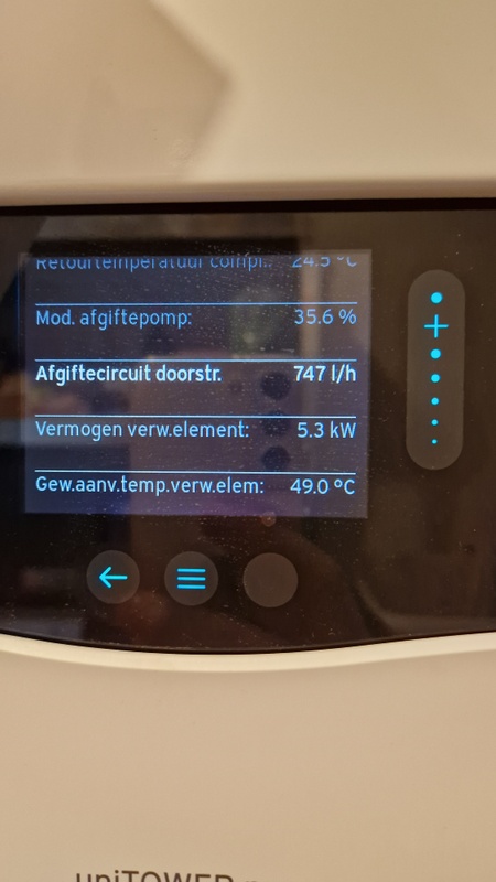

  • Melvin15397
  • Laatst online: 22:14
mydogisgone schreef op maandag 3 februari 2025 @ 09:53:
Hoeveel watt trekt dat dan tijdens zo'n run?
Vandaag even gekeken tijdens de run.
Het element start op 1,x kW, gaat vervolgens naar 2,x kW om vervolgens op bijna 4 kW te eindigen binnen enkele minuten. Zodra de legionella run begint, start het element direct. Aan het eind van de run gaat het ook weer in stapjes omlaag.
De run lijkt te stoppen wanneer de aanvoer temperatuur 75°C heeft bereikt. De compressor doet de hele run mee.
Na 15min werd de run nog onderbroken voor een defrost. Hierbij ging het element uit en na de defrost weer aan.
Afbeeldingslocatie: https://tweakers.net/i/RWzK6HWwAaX59OX3hCzDGhCMgw8=/x800/filters:strip_icc():strip_exif()/f/image/40W7YAkNTqMYwaS7cTjsdihv.jpg?f=fotoalbum_large

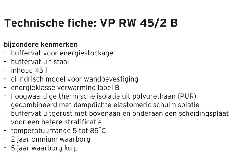

  • Chupachups
  • Registratie: Oktober 2021
  • Laatst online: 21:47
Chupachups schreef op donderdag 13 februari 2025 @ 19:15:
Mengen heeft tot gevolg dat de Ta secundair lager zal zijn dan Ta primair. Dat wil je in principe niet.
Zie onderstaande specs, de scheidingsplaten worden benoemd:
Afbeeldingslocatie: https://tweakers.net/i/wZ1i4P7jsSUQlB8nkxumj2UsWT4=/800x/filters:strip_icc():strip_exif()/f/image/z0ZD2qW5psGBSlibpDUbKuat.jpg?f=fotoalbum_large
[ Voor 15% gewijzigd door Chupachups op 13-02-2025 19:23 ]

  • pascalwinters
  • Laatst online: 13-10 07:57
Chupachups schreef op donderdag 13 februari 2025 @ 19:20:
Niet bij de buffer die ik heb:
Afbeeldingslocatie: https://tweakers.net/i/5C6ElvxRUHhi2QC95ggbyXZHmxg=/fit-in/4000x4000/filters:no_upscale():strip_exif()/f/image/XOpotUXU9j3hxv4BX4pPbCwA.png?f=user_large

Omdat het buffer dan geen zin heeft, de stromen zijn immers (bijna) gelijk dus zal er geen waterinhoud van de buffer gebruikt worden uberhaubt.
De methode van Vaillant met de scheidingsplaat buffer is beter.
Want bij defrost zal het koudere water in het buffer zakken ipv (allemaal) in de installatie. Geeft een juiste stratificatie.
Dat is ook het idee van die opstelling toch, dat er alleen waterinhoud van de buffer gebruikt als secundaire flow minder wordt door bijv naregeling. Dus geen ongewenste menging, alleen wanneer nodig.
Oké, maar dan vind er dus helemaal geen menging plaats? De buffer die ik heb heeft geen scheidingsplaat, waarom zijn er dan meerdere varianten (met en zonder plaat)?

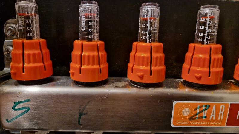

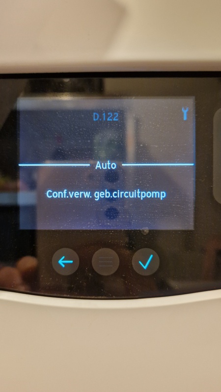

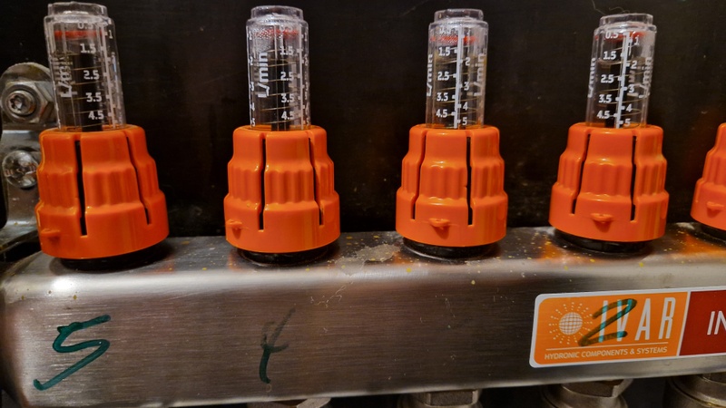

Dag allen, we wonen nog niet zo lang in onze nieuwbouw met daarin een Vaillant arotherm systeem, waarvan de binnenunit bestaat uit een Unitower Pure "VWL 108/7.2 IS". Zoals te verwachten bij een SOD werd dat maar half tegoei opgeleverd en de werking van de vloerverwarming moesten we eigenlijk zelf uitvissen. Ik heb daar nu pas tijd voor gemaakt en heb de flowmeters eens bestudeerd, waarbij ik merkte dat deze eigenlijk heel laag bleven als de WP actief is. Het systeem heeft 1 circuit met 2 verdelers, die elk respectievelijk 7 en 8 lussen bedienen, die elk met een debiet van 2 L/min staan aangeduid op het legplan, dus in totaal 30 L/min ofte 1800 L/h.
De flowmeters zie ik echter nauwelijks bewegen vanuit de minimumstand (bovenaan), sommigen ervan dalen heel lichtjes, dus een lichte stijging van 0 naar 0.5 L/min, hier en daar soms 1 L/min. Ik ging daarom eens kijken naar het "gegevensoverzicht" in het "installateursniveau" menu (na code 17 ingegeven te hebben), en laas hier de volgende gegevens af (wanneer WP in werking was):
Mod.afgiftepomp: 35.6%
Afgiftecircuit doorstr.: 747 l/h
Ik heb dat eens in de gaten gehouden en dat percentage begint meestal bij 22% (520 L/h) om dan langzaam te stijgen, meestal tot zo'n 34-35% (750 l/h) en stijgt nooit boven de 40%.
Blijkbaar dus een variabel vermogen dat automatisch geregeld wordt. Ik vraag me af, is dat wel een goede instelling? Zijn die resulterende flows (debieten) niet te laag? Nu, ik heb er persoonlijk niet direct last van want ons huis is afgelopen winter toch altijd op kamertemperatuur gebleven. Maar naar efficiëntie, slijtage, etc toe?
Blijkbaar kan je de instelling ook manueel overriden, en wel in het menu "diagnosecodes", ook onder menu "installateursniveau". Daar naar diagnosestekker D.122 gaan, met naam "Conf.verw.geb.circuitpomp", die bij mij op "auto" staat maar ook op een manuele waarde tussen 30%-100% kan ingesteld worden. Bij wijze van test heb ik deze eens op 65% gezet. Dan terug naar het gegevensoverzicht gegaan en nu lees ik deze waarden af (tijdens werking WP):
Mod.afgiftepomp: 65.0%
Afgiftecircuit doorstr.: 1279 l/h
De flowmeters zakken allemaal (flow stijgt dus) naar niveaus rond de 1.5 L/min.
Wat denken jullie? Moet ik dit permanent op 65% zetten?
Foto's met alles wat ik hierboven beschreven heb zouden normaal bijgevoegd zijn bij dit bericht.
Btw: dit is enkel voor het vloerverwarming circuit, maar blijkbaar kan je de warmwaterproductie ook veranderen van "auto" naar een manueel ingestelde waarde. Dit laat ik voorlopig mss best op auto staan (?).
Bedankt !!
Tom

@TOA Vaillant raadt aan, volgens het boekje, om hem op automatisch te laten "Deze regeling maakt
een efficiënt gebruik van de afgiftecircuitpomp mogelijk, om-
dat het pomptoerental zich aan de hydraulische weerstand
van het systeem aanpast. Vaillant raadt aan om deze instel-
ling te behouden"
Als het allemaal prima werkt zou ik er lekker vanaf blijven.
3640 Wp ZO pvoutput | FOSS | aroTHERM plus | Trabant 601 (kubel + kombi) | BMW r1100rs | Ford nugget '89

@TOA Ik persoonlijk zou D.122 zo hoog mogelijk zetten, d.w.z. zonder dat je last van ruisende leidingen en appendages krijgt. Heeft behalve een hoger elektrisch vermogen geen nadelen is mijn ervaring, eerder voordelen.

Zou @TOA niet eerst eens naar zijn deltaT moeten kijken? Dus verschil tussen aanvoer en retour water. Als die delta T niet groter dan 5 graden is (liefst nog iets lager), dan lijkt mij de flow voldoende. Is hij (vaak) groter, dan flow verhogen.
In mijn situatie bijvoorbeeld is de deltaT meestal niet meer dan 3,5 graden. En geeft dat mijn inziens aan dat de flow in orde is.
Daarbij heb ik doorgaans niet meer nodig dan een aanvoertemp van 26 graden. Bij hogere aanvoertemps is een wat grotere deltaT niet raar cq prima.
Okay! En weet je toevallig waar ik deze parameters kan terugvinden op mijn installatie? Dus met aanvoer en retour bedoel je het water dat vanuit de binnenunit de vloer in stroomt, en vanuit de vloer terug de binnenunit toekomt?

TOA schreef op maandag 17 februari 2025 @ 11:01:
De actuele aanvoertemp en retourtemp kun je als het goed is zien op de binnenunit. Aan de hand daarvan bereken je dan zelf de deltaT.
Ik ken jouw systeem niet, maar zal waarschijnlijk vergelijkbaar zijn met mijn VWL75/6 en Ai Plus binnenunit waarop bovenstaande twee waardes zichtbaar zijn in het "Testmenu".
Op de Ai Plus is dat:
Installateurniveau → Testmenu → sensor/werking test → T.0.40 Aanvoer temperatuur
Installateurniveau → Testmenu → sensor/werking test → T.0.41 Retour temperatuur

D.040 aanvoertemp. compressor
D.041 retourtemp. compressor
Is het dat? Waarom "compressor"? Is dit hetzelfde als de aanvoer en retour temp van afgiftecircuit?
Tijdens werking WP is het verschil hiertussen tussen 5 en 6 graden..
Trouwens, ik heb de gewenste temperatuur even verhoogd van 21 naar 23.5°, en na een tijd stopte de werking met de volgende boodschap:
S.275 Volumestroom afgifte-
circuit te laag
Afgiftecircuitpomp defect. Alle afnemers in het CV-systeem zijn gesloten. Specifieke minimale volu-
mestromen zijn onderschreden. Vuilzeven op doorlaatbaarheid controleren. Afsluitkranen en thermo-
staatkranen controleren. Zorgen voor minimaal debiet van 35% van de nominale volumestroom. Afgif-
tecircuitpomp op werking controleren.
Wat is hier aan de hand ?

@TOA Alle afgiftepunten dichtgelopen? Naregeling heeft toegeslagen en geen flow meer mogelijk?
Misschien fout in het systeemontwerp? - Ik weet - te veel vragen, maar er ontbreekt informatie.

Anyway, Ok ik moet dus op zoek naar de retour temperatuur van het afgifte circuit. Toch vreemd dat die nergens af te lezen valt, want de sensoren zijn er wel degelijk volgens de handleiding (TT610 en TT620).
Op de verdeler boven staan er analoge thermometers en deze geven resp 40 en 28 graden aan. Op de verdeler beneden geen analoge thermometertjes.
Ik heb trouwens de indruk dat er een redelijk constante delta T is tussen aanvoertemp compressor en retourtemp compressor: deze schommelt altijd tussen 5 en 6 graden en als ze naar boven neigt (6 graden), gaat de pomp snelheid naar boven tot de delta T terug neigt naar 5 graden.
  • dunklefaser
  • Laatst online: 22:49
@TOA Via het display op de hydraulische binnenunit bij mij (VWL 107/7.2 IS) is geen retourtemperatuur te vinden, helaas. Misschien als je via ebus(d) gegevens uitleest? Maar dat weet ik nog niet.
Ik zelf gebruik o.a. een Kamstrup warmtemeter met geijkte sensoren.

update: ik heb hem na een half uur werken terug plots verlaagd naar 21°, maar deze keer kreeg ik de melding S.275 niet te zien. Ik kan het dus niet reproduceren. De meldingen waren dit keer wat je zou verwachten:
* S.104: compressor actief (tijdens werking)
* S.107: pomp naloop
* S.100: product in stand-by
