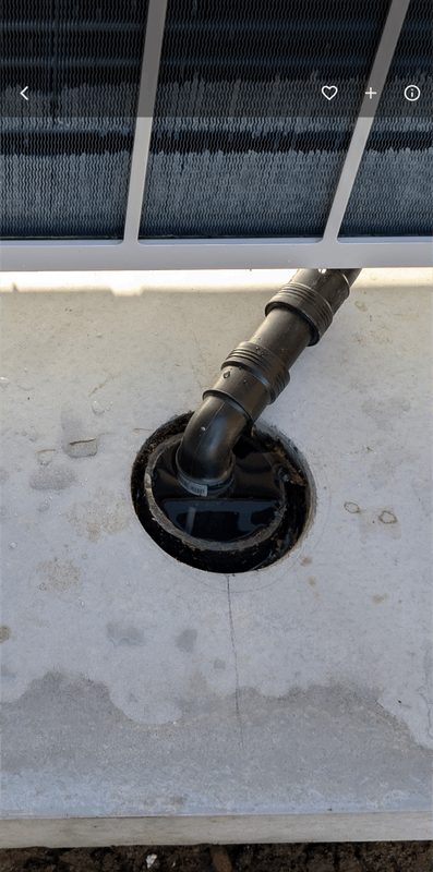

Vandaag de geïnstalleerde Buitenunit eens van dichtbij bekeken.
Is het normaal dat de pijp voor de condensafvoer vol water zit, en kan dit problemen geven moest dat bevriezen? Het heeft immers veel geregend dus ik veronderstel dat die altijd wel eens verzadigd zal zijn.

nieuwbouwers schreef op zaterdag 1 februari 2025 @ 21:18:
Nee dat is zeker niet goed, hoe is je grindkoffer ontworpen? Het idee is dat het defrost water de afvoerpijp invalt tot op een diepte waar het in principe nooit vriest. Het ziet er naar uit dat de onderkant van de pijp afgesloten is geraakt (wellicht bladeren oid er in?). Ik heb zelf de grindkoffer tot ik meen ca 90cm diep uitgegraven. Onder de pijp zit dan ook nog ca. 15 cm grind, ook heb ik in de onderste 30cm van de buis nog wat gaatjes geboord zodat mocht de onderkant verstopt raken het water er altijd nog aan de zijkant uit kan.
Zie deze en deze post waarin ik e.e.a. beschreven heb.
Dit gaat zeer waarschijnlijk problemen opleveren het met bevriezen van het water in de buis, hoewel het warmtelint dit wellicht nog net voorkomt, maar dan gaat het water overstromen en vastvriezen op de beton (of cement-?)plaat lijkt me. Kun je nog bij de buis komen met een haak oid om te kijken of er obstakels in de pijp zitten die het vrij uitstromen beperken?
EDIT: Nu moet ik wel zeggen dat er op het ontwerp wat ik van de installateur had gekregen wel wat opmerkingen kwamen dat het wel wat overdreven was. Er waren ook mensen die geen grindkoffer hadden en ook nog geen problemen hebben ondervonden (even doorlezen na de hierboven gelinkte post). Aan de andere kant waren er in de recente warmtepomp historie in Nederland ook weinig serieuze / langdurige winterse omstandigheden.
[ Voor 14% gewijzigd door Batilan op 01-02-2025 22:27 ]

Bij mij loopt het condenswater via het Vaillant uitloopje zonder pijpje de grindbak in werkt probleemloos.
Grindbak heeft ongeveer vijftig centimeter grind.

Batilan schreef op zaterdag 1 februari 2025 @ 21:35:
Zie deze post waarin ik e.e.a. beschreven heb.
Het ziet er gewoon vreemd uit dat die pijp vol water staat. Dat lijkt me niet de bedoeling. Dit is een paar dagen geleden geinstalleerd, dus als het nu al vol zit met bladeren, gaat het niet echt goedkomen 8)

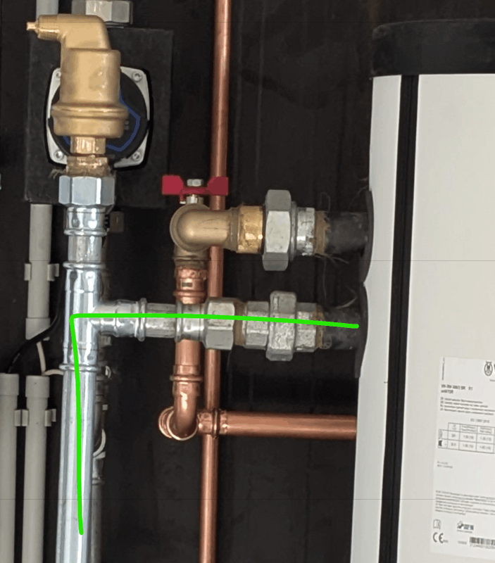

Andrehj schreef op zaterdag 25 januari 2025 @ 14:33:
Waar lopen de twee middelste leidingen van je binnenunit dan naar toe? Ik ken Vaillant niet, maar neem even aan dat er in je binnenunit een 3-wegklep zit, en dat die twee leidingen naar de spiraal van je SWW-vat gaan. Klopt mijn aanname niet?
Als mijn aanname wel klopt: Ook in die leidingen hoort een voorziening tegen eenpijpscirculatie te zitten.
Ik kan me niet voorstellen dat dat expansievat geschikt is voor drinkwater. Je hebt daar namelijk een speciaal, doorstroomd, vat voor nodig. Die zijn normaliter één geheel met de inlaatcombinatie.
De installatie werd begin deze week gefinaliseerd door de installateur. Wat is de situatie nu:
  • Ze hebben één pijp naar beneden laten gaan om eenpijpscirculatie tegen te gaan, namelijk die van de warmwateraansluiting (nummer 3). Dat lijkt me OK, of moeten er nog leidingen beschermd worden tegen eenpijpscirculatie?
  • Ze hebben nummer 5 aangesloten op het Aquapresso expansievat. Er is géén doorloop. Ik begrijp het niet goed, want in de documentatie zeggen ze amper iets over een expansievat (één zinnetje). Ook zou dit de 'circulatie-aansluiting' zijn. Is het normaal dat je daar dan een expansievat op aansluit? Zou er normaal gezien geen technische figuur moeten zijn die aangeeft waar dit te plaatsen is?
Afbeeldingslocatie: https://tweakers.net/i/qa86bZ78w8PeWBbQo7lDgJLZ3RM=/x800/filters:strip_exif()/f/image/kdcLuvyZitTdwOgt4N7iGDMw.png?f=fotoalbum_large
EDIT: hier vind ik een voorbeeld systeemschema, waarbij dat expansievat wel degelijk bij de koudwateraanvoer wordt aangesloten (8f, blz. 6). Ik kan moeiljk geloven dat de installateur zo'n fout zou maken?
[ Voor 13% gewijzigd door nieuwbouwers op 01-02-2025 22:26 ]

nieuwbouwers schreef op zaterdag 1 februari 2025 @ 22:04:
Ja, je kunt ook uit de beschrijving die je erbij hebt opgenomen zien dat dat nu zeker niet de werking is. Heb je gezien hoe de installateur de opbouw van de grindbak heeft gedaan? Je installateur had meen ik nog wel wat meer ideeen die niet stroken met de "richtlijnen" hier op Tweakers :) Ik denk dat het opbouwen van een grindput niet onder WKB valt, anders zou je installateur foto's hebben moeten maken?
Die plaat lijkt me niet bevorderlijk voor de afvoer, hoewel er wel wat ruimte zit tussen de buis en de plaat waardoor het water nog de grindbak in kan, maar hoe werkt dat als het echt serieus gaat vriezen, of bij sneeuwjacht?

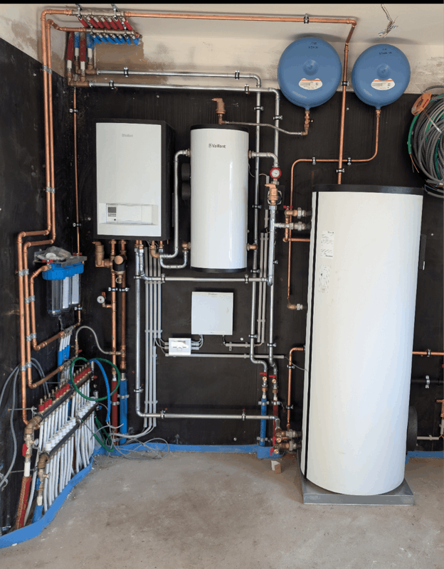

Installatie werd afgewerkt. Zien jullie verbeterpunten?
Afbeeldingslocatie: https://tweakers.net/i/Ei6woQ3cYFJBE-tcmqDrTI0kpFk=/x800/filters:strip_exif()/f/image/bGEM1fL5szWJS2rbHpab3nad.png?f=fotoalbum_large
Afbeeldingslocatie: https://tweakers.net/i/REOeBzZ-B3NV5nNpnkBE9FTdqqw=/fit-in/4000x4000/filters:no_upscale():strip_exif()/f/image/1ECjsWW6g2Cpqsh4uKHF3ogX.png?f=user_large
Ik heb volgende al genoteerd:
  • buffervat beter in serie retour plaatsen
  • condensafvoer Buitenunit in detail bekijken (afvoerbuis zit vol water)
  • expansievat aan boiler is aangesloten op circulatie-aansluiting (geen idee of dit normaal is), en is geen doorloop dus risico op legionella

nieuwbouwers schreef op zondag 2 februari 2025 @ 14:24:
so dan O+
Dat is toch al gauw 2 uurtjes werk :D
  • Technician-
  • Laatst online: 19:34
Poah wat een installatie, mocht wat kosten niet?
De VV verdeler voor boven gaan de slangen naar boven. Soms kan dit niet anders maar niet ideaal omdat lucht er niet uit kan.
Soms kost het even om de lucht uit alle slangen te krijgen. Die moet je dan een voor een “doorspoelen”

nieuwbouwers schreef op zaterdag 1 februari 2025 @ 22:12:
[list]
Dat is niet voldoende. Ook de aansluitingen van de spiraal (zeker de bovenste ervan, die immers het langst warm is) moeten ook een thermosifon hebben, want daar ontsnapt net zo goed warmte.
Dat kan niet kloppen. Hét principe van een sanitair expansievat is dat het doorstroomd is. Nu heb je daar dood water in.
Ik zou even contact opnemen met de fabrikant ervan, een duidelijk schema (liefst met foto) naar hun mailen en dan met hun antwoord naar je installateur gaan.
Over de aansluiting: Normaal is een sanitair expansievat aangesloten op de koudwater-aansluiting en daarom dus ook één geheel met de inlaatcombinatie.
Aansluiten op de circulatieaansluiting heb ik nog nooit gezien.
Ik vraag me af wat profi's @Technician- en @Verwijderd hiervan vinden.
@nieuwbouwers Die expansievasten is inderdaad het eerste waar mijn (onvakkundig) oog op ving. Dit is volgens geen enkel voorschrift wat ik heb kunnen vinden.
- Een doorstroomvat op de koudwaterleiding is het meest logische
- In België adviseren ze blijkbaar dit op de warmwaterkant te doen, zodat het vat zelfsteriliserend (nou ja, bijna) is:
Verder: een sanitair expansievat is niet per definitie geschikt voor drinkwater. Een sanitair drinkwaterdoorstroomexpansievat heb je nodig, en is weer net iets duurder.
[ Voor 14% gewijzigd door Zwartoog op 03-02-2025 14:28 ]

Zwartoog schreef op maandag 3 februari 2025 @ 14:27:
[YouTube: Sanitaire expansievaten]
Bedankt voor de link!
Het lijkt toch allemaal niet zo 100% vastgelegd. Ik vind ook nergens in de handleiding van de Unistor hoe zo'n expansievat dan wel aangesloten zou moeten worden. Het klinkt raar dat het aan de circulatie-aansluiting hangt, maar is dat ook verkeerd? In feite zorgt dat er misschien net voor dat er altijd warmwater in het expansievat zit (en dus geen bacteriën).
  • nieuwbouwers
  • Registratie: Oktober 2023
  • Laatst online: 13-10 21:48
Andrehj schreef op zondag 2 februari 2025 @ 20:07:
Ik zie nu dat ook de bovenste aansluiting (CV-aanvoerleiding) wel degelijk naar beneden gaat. Enkel de ontluchter gaat naar boven, maar dat lijkt me geen probleem voor eenpijpscirculatieAfbeeldingslocatie: https://tweakers.net/i/zX_I3LqE0mHhwikikLUXIAte93A=/x800/filters:strip_exif()/f/image/eyXBgh6xmF2zMTuIYxFP3hO2.png?f=fotoalbum_large
Da's toch al één probleem minder :) .

nieuwbouwers schreef op dinsdag 4 februari 2025 @ 09:46:
Ik zie nu dat ook de bovenste aansluiting (CV-aanvoerleiding) wel degelijk naar beneden gaat. Enkel de ontluchter gaat naar boven, maar dat lijkt me geen probleem voor eenpijpscirculatie[Afbeelding]
Let er wel op dat je dit deel goed (minimaal 25 mm dik) isoleert, inclusief de ontluchter en de bovenste 20 cm van de leiding naar beneden.
En verder zie ik ook hier een erg bijzonder keuze.
Er zit daar een microbellen ontluchter. Die plaats je normaliter in de hoofdstroom vanaf de WP, dus vóór de driewegklep. Nu is dat bij Vaillant, vanwege de geïntegreerde driewegklep wat lastig, maar dan zou ik hem toch in de leiding naar je CV-systeem hebben gemonteerd (waar het vaakst flow is), en dan een gewone ontluchter op deze plek.
Overigens heb ik op dezelfde plek niet eens een ontluchter. De flow is daar zo hoog dat eventuele lucht er met de stroom mee wel uit wordt gespoeld.
Jouw constructie zal wel functioneren, maar is suboptimaal.
Wel erg positief: Je hebt netjes driedelige koppelingen tussen je leidingwerk en je SWW-vat, zodat je dat vat tenminste ooit nog eens los kunt koppelen zonder dat je eerst het leidingwerk kapot hoeft te zagen. Dat heb ik niet, en dat vind ik wel jammer.
Minder is dan weer het materiaalgebruik. Volgens mij zie ik overal standaard verzinkte CV-buis (uitgezonderd de koperen leidingen voor drinkwater). Die elektrolytisch gegalvaniseerde buis is niet geschikt voor koelen, want gaat dan (op termijn) roesten. Als je ook met de WP wilt koelen heb je daar dus een uitdaging.
[ Voor 17% gewijzigd door Andrehj op 04-02-2025 10:14 ]

Andrehj schreef op dinsdag 4 februari 2025 @ 10:10:
Prachtig, al die kennis hier. Je zegt weer heel wat dingen waar ikzelf niets van ken.
- Isoleren van die leiding kan ik zelf doen
- Wat betreft de ontluchter: ik vermoed dat je bedoelt dat dit kostengewijs niet optimaal is, of gaat dit ook qua energieverbruik suboptimaal zijn?
- Die verzinkte CV-buizen, daar zou ik nu toch van verwachten dat dit gekend is? Ik begin me wel een beetje te frustreren naar mijn installateur toe (hoewel die echt zijn best doet, en het zeker niet bewust is).
Bestaat er geen service van Vaillant waarbij ze de installatie komen nakijken? Ik heb er geen goed oog in dat mijn installateur in al deze wijzigingen mee zal gaan.

nieuwbouwers schreef op dinsdag 4 februari 2025 @ 08:30:
Volgens mij is er ook niet heel veel ervaring nog met "lauw"waterboilers (45-55 graden), en boilers in het algemeen in NL.
Stilstaand water is altijd een bron van ellende: er is een reden dat een vijver snel vol leven zit, en stromend water langer helder blijft. Bacteriën vinden stilstaand water geweldig. Ik vermoed dat de warmte uit je boiler inderdaad omhoog trekt en wat afkoelt, en je expansievat de ideale groeitemperatuur van bacteriën van 40 graden bereikt :) Het probleem is dat het doorgroeit in dan je boiler in gaat lekken. Geen idee hoe groot dat risico is, als je daar regelmatig een legionella-run doet, maar je hebt nu sowieso een infectiebron gecreëerd.
Verder is er nog de discussie over hoe een reëel gevaar legionalla überhaupt is in huissituaties, maar dan ga je sowieso tegen richtlijnen in.
Heel praktisch: als ik de koudwaterleiding naar je vat volg, dan lijkt daar ruimte genoeg om een doorstroomvat te plaatsen. Of ergens een richtlijn is dat áls je een expansievat plaatst, dit een sanitair drinkwaterdoorstroomvat moet zijn, weet ik niet. Weet jij dan @Andrehj ? Dan zou je daarmee kunnen schermen.
Andere optie is dik isolatie toepassen.
@nieuwbouwers heeft de AD variant, dit had de ADF variant moeten wezen zover ik kan achterhalen.
Wat ik wel kwalijk vind is de ijzeren driedelige koppelingen in het drinkwater circuit. Ondanks dat de boiler van staal is (goedgekeurd) mogen deze koppelingen niet voor drinkwater worden toegepast.
In de praktijk zal het niet gaan lekken, maar de anode wel sneller zichzelf doen opofferen.
Het betreft een zwaar model ontluchter van Spirotech. Zie link
Deze wordt normaal gebruikt in grotere installaties waarbij je snel wilt kunnen ontluchten. Geen microbellen ontluchter ;)
nieuwbouwers schreef op dinsdag 4 februari 2025 @ 10:42:
CV buis kan gewoon gebruikt worden, Vaillant werkt vanuit de fabrieksinstellingen met dauwpuntsbewaking.
Alleen als je constant onder je setpoint uitkomt, zou condens kunnen optreden. Te veel vermogen in verhouding tot te weinig afgifte (systeeminhoud).

Verwijderd schreef op dinsdag 4 februari 2025 @ 14:25:
Moeten dat dan eerder koperen koppelingen zijn? Wat bedoel je juist dat die zichzelf sneller zal opofferen?

Zwartoog schreef op dinsdag 4 februari 2025 @ 13:10:
Ik heb de fabrikant van dat expansievat gecontacteerd (zoals hiervoor aangeraden). Ben benieuwd of zij antwoorden en wat ze ervan vinden. In elk geval lijkt dit inderdaad sowieso een probleem.
nieuwbouwers schreef op dinsdag 4 februari 2025 @ 17:55:
Een magnesium anode is bedoeld om de boiler te beschermen tegen doorroesten als extra boven op de emaille laag.
De driedelige koppelingen hebben bloot contact met het zuurstofrijke drinkwater, wat er dus voor zorgt dat de magnesium anode hierop gaat reageren.
Messing was hier het geschikte materiaal voor.

Omdat ik een parallel buffervat van 100L heb zit er een Grundfos Alpha 2 pompgroep op het circuit richting het afgiftesysteem. Deze staat op Auto Adapt momenteel en draait met 13W (0,8 m3/h). De warmtepomp zelf draait met 1200 l/h.
Omdat ik het leuk vind om te doen ga ik zelf de radiatoren inregelen, met de installateur op de achtergrond. Ik lees echter meerdere aanvliegroutes hiervoor. Mijn installateur zegt dat ik moet proberen om alle radiatoren met een deltaT van 5 proberen in te regelen, gaat dit niet dan moet ik ervoor zorgen dat alles zo dicht mogelijk bij elkaar zit. Andere in dit topic (maar ook het Heatbooster topic) zeggen dat ik zo veel mogelijk flow moet hebben (zonder dat ik dit hoor in de leidingen), alle ventielen volledig open moet zetten en dan de ruimtes die te warm worden moet gaan knijpen.
Nu merk ik dat de twee Jaga's in de woonkamer/keuken met de heatboosters netjes rond de deltaT van 5 zitten en hierbij de woonkamer voor ons net op een comfortabele temperatuur krijgen. De slaapkamers daarin tegen zijn mijn inziens te warm. Jaga Pro ventielen woonkamer/keuken staan op 6, die van de slaapkamers op 3.
Wat zou nu de juiste aanpak zijn om dit zo goed als mogelijk ingeregeld te krijgen? Alvast bedankt!

Methode 2 is met een wp makkelijker. Een delta t van 5 haal je vaak niet eens bij een efficient ingeregeld systeem.
Zelfinstallatie Vaillant Arotherm Plus 55/6 | Zehnder Q450 | Variotherm DWTW | Enphase Envoy S + IQ7x Panasonic 7x335WP

Thx, dat zou betekenen alle ventielen max open, Grundfos pomp op een vaste hoge snelheid (dus niet een die zich aanpast aan de water temperatuur) en dan terugdraaien waar nodig?
Als het dan nog te warm blijft in de ruimtes de curve naar beneden? Kan het voorkomen dat je dan de curve naar boven moet bijstellen omdat je met deze manier niet de warmte kwijt krijgt in de buffer?
Zijn er mensen die ervaring hiermee hebben icm de heatboosters, welke instellingen zijn dan goed om hier aan te houden?
Wat zou een goede flow zijn voor de Grundfos pomp om mee te beginnen?
  • Ronald
  • Laatst online: 19:38
Is er überhaupt naregeling?
Hoe zit de parallel buffer aangesloten? Die zit het beste als bypass, niet als doorstroom. https://warmtepomp-weetje...armtepompinstallatie/#i-2
Als de secundaire flow gelijk is aan de primaire dan heb je in deze situatie geen mengverlies.
Pas als er afgifte dichtloopt ga je de buffer gebruiken…

@wicked_fool Dit is een belangrijk punt waar ik overheen gelezen heb. Het beste is om de naregeling en de tweede pomp eruit te halen idd. Dan kan je heel makkelijk alles max open zetten in woonkamer (waar de thermostaat hangt) en badkamer (die je sowieso een stuk warmer wil hebben). Dan kan je de overige ruimten regelen op behoefte door te knijpen. Dat zou goed moeten gaan als je woonkamer en badkamer samen voldoende afgifte/flow hebben. Als dat niet zo is dan moet je meer flow en afgifte creeren in de woonkamer.

Ronald schreef op vrijdag 7 februari 2025 @ 07:13:
bensss schreef op vrijdag 7 februari 2025 @ 08:30:
Het buffervat zit aangesloten als doorstromer (de oude manier als je de link van Ronald volgt). Dit is gedaan op advies van Vaillant. Vorig jaar heb ik die vraag ook ergens in dit topic gesteld en volgens mij was de conclusie op dan moment dat dit toen de juiste manier was icm mijn afgiftesysteem.
Ik zou moeten kijken hoe het geluid van de leidingen is als ik de extra pomp ook op 1200 l/h zou zetten. Nu met de 800 l/h hoor je in de nacht wel het geluid van het water stromen door de leidingen. Weet niet of dit ook kan komen omdat veel radiatoren op stand 3 staan ipv helemaal open.
