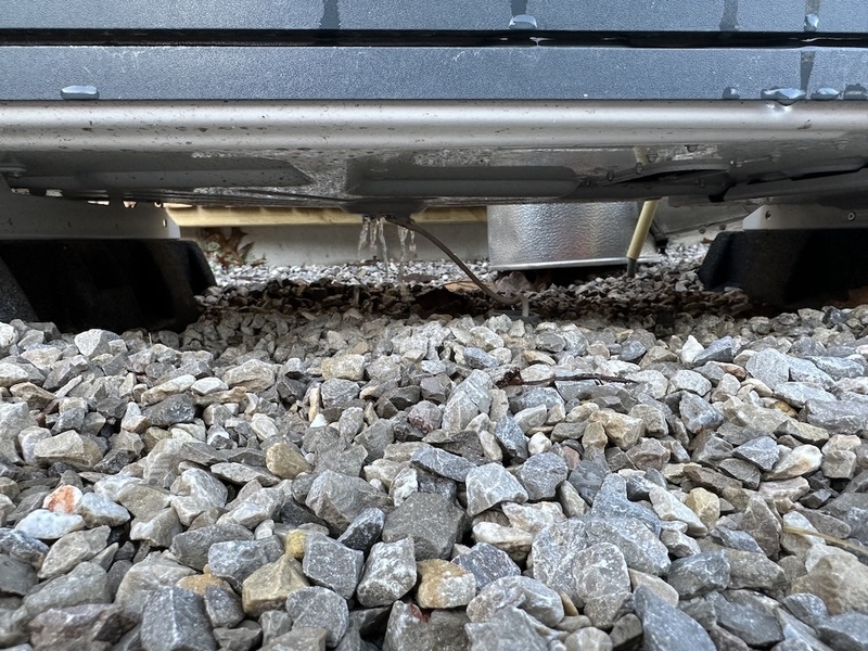

Vraagje over iets heel anders (en hopelijk simpels)
Ik heb heel trouw mijn betonnen fundering/bekisting gemaakt voor de AroTherm VWL 75/6 incl. afvoer op de riolering. Die warmtepomp is door de installateur mooi aangesloten en werkt als een zonnetje. Er is een prachtig slangetje in de afvoer gehangen en door. Afvoer op riolering bleek niet exact onder de uitgang te zitten, maar vooruit.
Wat me echter opvalt is dat het condens water niet via dat slangetje lijkt te lopen (of in elk geval niet alles) maar gewoon uit de behuizing klotst. Of de foto moeilijk vast te leggen. Is dit herkenbaar ? Kan dit slangetje ook verkeerd aangesloten zitten of bekend probleem dat het verstopt is ?

@JeanJeremy Dat dunne slangetje?
Wat denk je zelf wat er tijdens een defrost bij een beetje vorst gebeurt?
Er is sowieso een zekere mismatch tussen de afvoer en de pijp in de grond O-)

Het afvoerpijpje in het grind lijkt sowieso een vrij kleine diameter te hebben, en inderdaad verkeerd gepositioneerd.
Het condenswater klotst niet willekeurig op een willekeurige plek uit de behuizing, maar precies op de plek waar dat bedoeld is. Dat het water niet via het slangetje loopt heet 'zwaartekracht', en het slangetje is geen slangetje maar een warmtelint. Dus volgens mij doet dat water precies wat ervan verwacht wordt... alleen is er op die plek geen buis om in te vallen.
De beste oplossing lijkt mij om e.e.a. dusdanig te positioneren dat de condensafvoer netjes boven de valbuis uitkomt. Dus dat is 1) de warmtepomp verplaatsen, 2) de valbuis verplaatsen, 3) een combinatie van de vorige opties. Dat was natuurlijk makkelijker geweest voor de plaatsing van de warmtepomp, en hier had de installateur zeker wat van moeten zeggen.
En als je toch bezig bent zou ik de buis vervangen door een exemplaar met een grotere diameter.

Bij mijn WP zit er op het laagste punt nog een haaks pijpje dat je kunt draaien, dus als je dan een beetje scheef zit kun je alsnog boven de buis in de grond uitkomen. Maar die moet zeker 100mm doorsnee zijn…

Mijn installateur heeft dat warmtelint in die afvoer gehangen en daarmee was bij mij de indruk gewekt dat dit de consensafvoer is. Gezien de hoeveelheid water had dat kleine slangetje wel een hint moeten zijn dat dit verkeerd gedacht was.
Ik ga wel even rommelen wat er nog kan met bijv een bakgoot, want die afvoer zit in het beton en dat verplaatsen wordt hem dus niet :p

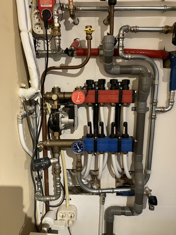

Ik zit met een kwestie die ik gaag aan experts en ervaringsdeskundige wil voorleggen:
Afgelopen zomer is er bij ons een Vaillaint all-electric warmtepomp met boiler geplaatst, een ArothermSplit tower VWL 75/5 AS 230V + VWL 78/5 IS.
Hiervoor hadden we een gasgestookte CV ketel.De begane grond is voorzien van vloerverwarming, de slaapkamer boven en de keuken beneden (we hebben een dijkhuis) zijn voorzien van radiatoren. De temperatuur in huis is prima.
Nu kregen we van kennissen recentelijk de opmerking dat het beter was geweest als de verderler van vloerverwarming met pomp, vervangen zou worden door een verdeler zonder pomp , zodat er geen bijmening van koud water zou zijn.
Ik heb geprobeerd een en ander uit te zoeken, maar kom wat tegenstrijdige informatie hierover tegen.
Wat is jullie mening hierover, en scheelt het echt veel qua verbuik en rendemement?
Hieronder een foto van de huidige situatie:
Afbeeldingslocatie: https://tweakers.net/i/fSe5zNBVWc1saiagk7y9m_jzBXk=/x800/filters:strip_icc():strip_exif()/f/image/sDRWX43yLToXLml4mnxNiOop.jpg?f=fotoalbum_large

Zelf heb ik bewust de keuze gemaakt om de verdeler met pomp te laten zitten. Boven hebben wij nog radiatoren en deze hebben een iets hogere aanvoer nodig om het boven warm te houden. Door de verdeler met pomp levert de warmtepomp een iets hogere aanvoer wat de radiatoren boven weer ten goede komt.

Als je nu gebruik maakt van een weersafhankelijke regeling met een buitenvoeler en de aanvoertemperatuur ergens rond de 30 graden zit is het geen probleem. Dan zit je mengverdeler blijkbaar niet in de weg.
In het andere geval, dus als de aanvoertemperatuur duidelijk boven de 40 graden wordt gehouden, werkt de warmtepomp niet in zijn meest efficiënte temperatuurbereik en zal hij waarschijnlijk vaker aan- en uitschakelen gedurende de dag. In dat geval kun je overwegen om de verdeler om te bouwen en de aanvoer direct op de rode balk aan te sluiten en de retour op de blauwe. Je weersafhankelijke regeling zal dan (beter) gaan werken en de vloerverwarmingspomp kan er uit.

Ja dat klopt want dan kan de warmtepomp lager aanvoertemperaturen leveren en heb je een betere COP, echter je radiatoren boven gaan dan wel minder afgifte geven en moet je die mogelijk vergroten/boosten.
Hoeveel rendement kan je het beste even kijken in de monitoring wat de actueel aanvoertemperatuur is van de warmtepomp en wat de vloerverwarmingsverdeler aangeeft, als dit verschil groot is kost je dat veel redement.
En vergeet stroomverbruik van die extra pomp niet ondanks 7-20W.

@labtech2000 Ik heb bewust geen mengende verdeler meer en de hangende convectoren/radiatoren zijn met ventilatoren geboost. De warmteafgifte is met mijn huidige stookcurve in alle ruimtes voldoende.
De lagere aanvoertemperatuur scheelt ontzettend veel in efficiency van de warmtepomp - reken maar uit zou ik zeggen. - Ik zou de verdeler na dit stookseizoen pomploos maken.
Just my 2 mWh
P.S.: Grijs weer / regen en ca. 5,8 °C buiten - atm aanvoer 24,80 °C / retour 23,15 °C - flow 1211 l/h
Binnen 19,6-19,7 °C (waar de thermostaat hangt en op de eerste verdieping - onafhankelijk gemeten)
COP over het afgelopen uur = ca. 5,9 (onafhankelijk gemeten)
