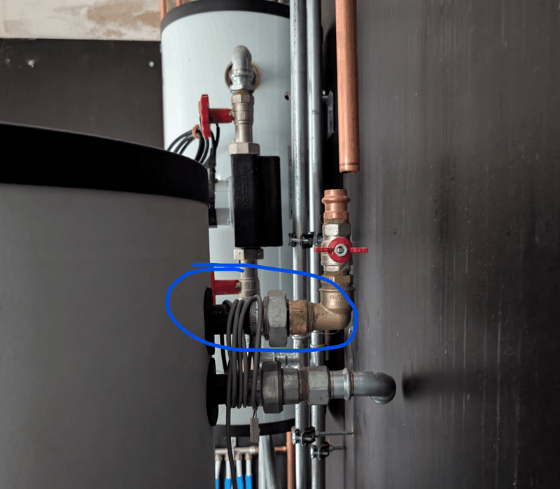

Ik wil even inhaken op het bromgeluid, want mijn vwl 75/6 heeft daar ook last van de laatste dagen.
Ik heb de behuizing open gehad en heb uitgebreid getrouble-shoot. Mijn conclusie was dat er binnen ijspegels groeien waardoor onderdelen aan elkaar vast vriezen die ontkoppeld horen te zijn. Zo is de compressor 4-voudig ontkoppeld (voetjes- interne plaat- behuizing op trillingsdempers - bigfoots), maar vriest het van binnen gewoon aan elkaar vast. Dat geeft echt enorm veel overlast bij bepaalde frequenties, het resoneert als een malle.
Mijn tijdelijke fix was een stukje armaflex op een strategische plek inklemmen, dat stopte de resonantie. Lange termijn oplossing is misschien een extra verwarmings matje of fohn plaatsen in de behuizing, maar het is toch van de zotte dat ik een warmtepomp van 5000 zou moeten modificeren om aan de geluidsnormen te voldoen...?

robin15243 schreef op dinsdag 21 januari 2025 @ 19:33:
Interessant. Heb je misschien foto's van waar je armaflex hebt ingeklemd?
Ik verwacht dat het probleem hier hetzelfde is. Tot aan het begin van de periode met heel veel defrosts sinds vrijdag was het probleem er niet, terwijl het ook al eerder koud geweest is. Ik heb vanmorgen de ribbelbuis klem gezet tegen de muur waarmee de resonantie in eerste instantie stopte. Inmiddels is het weer terug en helpt het klem zetten nog maar beperkt. Verder aan elkaar gevroren? Vanaf morgen is het weer een paar graden boven 0. Dan zou het moeten ontdooien en de resonanties verdwijnen.

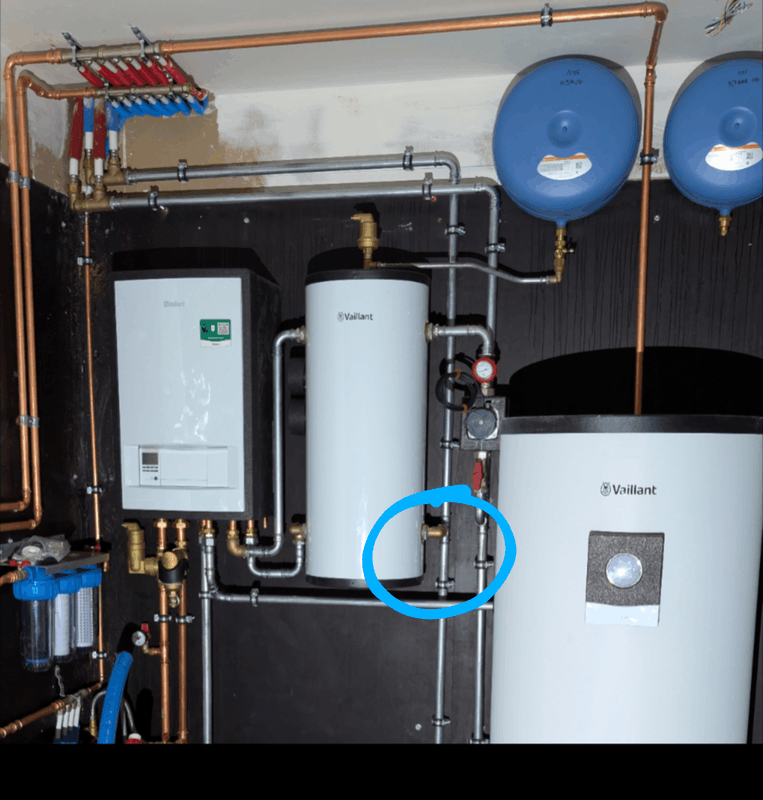

Hi Allen,
Vandaag begon het infrezen van de vloerverwarming en kreeg direct opmerkingen over m’n leidingen. Ben even benieuwd hoe groot mijn probleem is zodat ik morgen een goed geïnformeerd gesprek met m’n installateur van de warmtepomp kan voeren.
In November is hier een warmtepomp geplaatst (Vaillant 76/6) samen met een 55L buffervat die een 3Kw backup heater heeft (en tevens 300L boiler voor warmwater met 3Kw heater voor legionella/backup)
Alle CV leidingen zijn daarbij nieuw gemaakt omdat de technische ruimte van zolder naar de trapkast beneden is verplaatst. De aanvoer van de warmtepomp komt met ribbelslang door de vloer en wordt dan als ik het goed meet met 1” koppeling omgezet naar 22mm staal. De drieweg klep erboven heeft ook 3x 1” koppelingen (maar aangesloten met 22mm). Vervolgens gaat er naar zolder een 25x2.5mm meerlaags buis. Foto: Afbeeldingslocatie: https://tweakers.net/i/CVEtgmYhltgMZPsT3xr3cF34eoc=/x800/filters:strip_icc():strip_exif()/f/image/9WgwYXaREJ3JvBLU0xl6loHE.jpg?f=fotoalbum_large
Op zolder splitst deze middels een T-koppeling naar de verdeler op zolder (45m2 met 5 groepen) met 22mm staal en een 20x2.25mm meerlaags buis naar de verdeler op de eerste etage (~55m2 met 6 groepen).
De beganegrond (~80m2 met 10 groepen) koppelt met 22mm staal direct voordat de transportleiding naar boven gaat. Vloerverwarming wordt op 100mm ingefreesd. De verdelers betreffen open Therminon’s van volledig kunstof (geen pomp).
De installateur was op de hoogte van de vloerverwarming deze maand en ik heb aangegeven ook te willen koelen in de zomer. Als ik nu rond zoek lees ik dat deze verdelers eigenlijk allen met 28mm staal/ 32mm meerlaagsbuis moeten worden aangesloten en dat de transportleiding naar boven dan eigenlijk ook 32mm meerlaagsbuis moet zijn.
Hoe groot is mijn huidige probleem, beter nu fixen en klopt bovenstaande dan of kan ik op de verdiepingen nog wel wegkomen met 22mm staal en 20mm uponor? Heeft de installateur hier feitelijk een fout gemaakt? Ik lees bijvoorbeeld ook dat 22mm maximaal 7Kw kan laten doorstromen met een delta T van 5 en dat is het maximale vermogen van de pomp. Het huis verliest bij -10 echter 8,5Kw dus verwacht dat als de backup-heater inspringt er wel iets van 8,5Kw doorheen zal gaan?
Dank voor jullie input :)

drime schreef op dinsdag 21 januari 2025 @ 21:44:
Die 7 kW is meer een soort richtlijn: een delta T van 5 K en 7 kW vermogen, komt neer op 1200 L/h. Dat komt weer neer op een gemiddelde stroomsnelheid van ca. 1 m/s door een buis met een binnendiameter van 20 mm. Die 1 m/s wordt gezien als een soort maximum.
Er zijn nog twee overwegingen:
  • De Vaillant WP werkt met een vast debiet. Ook als 'ie 9 kW op zou wekken, is z'n debiet nog steeds vast. Toevallig precies 1200 L/h, als het gelijk is aan de Arotherm Plus 75/6.
  • Als je die 1 m/s stroomsnelheid overschrijdt, wordt het risico groter op turbulentie en daarmee geluid. Ook moet je cv-pomp dan wat harder werken. Echter, zolang er geen (of: niet te veel) scherpte bochtjes of bramen in de leidingen zitten, kan het best meevallen.
Ik draai zelf een 55/6 op 1200 L/h, ook door stalen leidingen van 22 mm. En ik hoor helemaal niets.
Het is misschien niet optimaal: ik zou iedereen aanraden om 28 mm te gebruiken voor een nieuwe hoofdleiding. Maar als 't er eenmaal ligt, en het veroorzaakt geen klachten, zou ik vervangen ook wat overdreven vinden.
22 mm voor aftakken is overigens helemaal prima.

drime schreef op dinsdag 21 januari 2025 @ 23:03:
Dank voor je uitgebreide reactie Marcop! Als ik dan de 20x2.25 doorreken (17,5% kleiner oppervlak) bij een snelheid van 1 m/s kom ik uit op maximaal ~1000l/h, dus van de zolder naar de eerste etage ga ik wel een probleem krijgen en die zou ik dus eigenlijk wel naar 25x2.5 moeten? Dit is de buis die door de vloer loopt richting een koof op de eerste etage die volgende week wordt geëgaliseerd en ik dus alleen nu nog zou kunnen aanpakken. Al ligt er al een laag zandcement op dus liever laat ik het intact maar nu heb ik nog een kans.
Ik heb het plaatje niet helemaal voor mij, maar naar boven is al een aftakking, omdat je al afname beneden hebt toch? Dus dan hoef je niet meer de volle 1200l/h er doorheen te hebben omdat je beneden al xxxl/h afneemt. Toch? Al is die 20mm hoe dan ook wat dun, als daar veel radiatoren/vvw achter komen.
Het debiet van de WP, de 1200 L/h, zal zich verdelen over de verdelers. Je hoeft dus niet overal rekening te houden met die 1200 L/h. Net als bijvoorbeeld het debiet van de Rijn, die in Nederland verdeelt:
Afbeeldingslocatie: https://upload.wikimedia.org/wikipedia/commons/thumb/c/c1/Afvoerverdeling_rijn.svg/302px-Afvoerverdeling_rijn.svg.png
Bij jouw warmtepomp kan die verdeling bijvoorbeeld zijn (zonder naregeling):
50% naar de verdeler op de BG: 600 L/h
Van de overige 50%:
B.v. 30% naar zolder: 180 L/h
En de overige 20% naar de 1e verdieping 120 L/h
Als je dit wil aanpassen, zul je groepen moeten "knijpen"; de ventielen deels dicht draaien.
Maar goed, zoals je ziet zul je daar dus niet gauw problemen met een te hoog debiet krijgen.

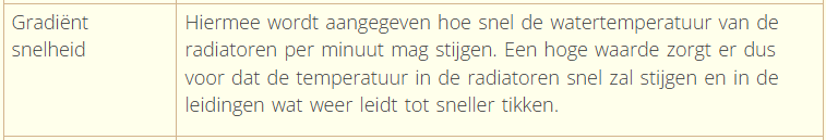

Bestaat er een soort "K offset" wanneer de Arotherm Plus in verwarmingsmodus is, net zoals bij de boilerlaadcyclus?
Bij Atag is dit "Gradiëntsnelheid" (bron: https://floorp.nl/atag/woordenlijst):
Afbeeldingslocatie: https://tweakers.net/i/n9g0fAOXxJbQ2q70ELJzMINdf7M=/fit-in/4000x4000/filters:no_upscale():strip_exif()/f/image/wBWzGKGfZoxHQaNJyL4kMudt.png?f=user_large
Dit zou er volgens mij kunnen voor zorgen dat bij het opstarten van de warmtepomp de piek iets minder hoog is. Zeker nuttig bij een kleine systeeminhoud (vb. ventiloconvectoren).
Zoek ik niet hard genoeg in de VWZ AI handleiding? Of bestaat het als ebus parameter?
Bedankt alvast voor alle tips!

  • marcop23
  • Laatst online: 22:31
roofburner schreef op woensdag 22 januari 2025 @ 20:25:
Allereerst: de "K offset" van de boileroffset doet ook niet wat je nu beschrijft. Als de gewenste boilertemp. 48 graden is, en de offset 5 K, dan wordt de gevraagde aanvoertemperatuur vanaf de eerste seconde al 53 graden.
Maar helaas: ik ken geen parameter om de opwarmsnelheid te vertragen, ook niet via ebus.

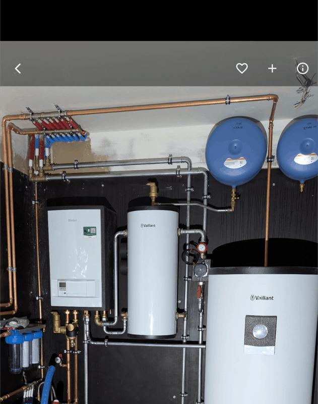

  • Andrehj
@nieuwbouwers Jij hebt deze versie:
Afbeeldingslocatie: https://warmtepomp-weetjes.nl/media/buffer/warmtepomp_buffer_voorbeeld_a.jpg
Dat is de minst efficiënte, want degene die de meeste menging geeft.
Fix is eenvoudig: Rood weghalen, groen aanleggen:
Afbeeldingslocatie: https://tweakers.net/i/0IgpE7jRxQimrZaeA-wLf87AY2E=/fit-in/4920x3264/filters:max_bytes(3145728):no_upscale():strip_icc():strip_exif()/f/image/7WSpfLBy4cxALFMt2q8LNEvG.jpg?f=user_large
[ Voor 131% gewijzigd door Andrehj op 25-01-2025 10:25 ]
  • nieuwbouwers
  • Registratie: Oktober 2023
  • Laatst online: 13-10 21:48
Andrehj schreef op zaterdag 25 januari 2025 @ 10:19:
Gaat de retour ook altijd door het vat? In zie daar precies toch een splitsing (blauw omcirkeld):
Afbeeldingslocatie: https://tweakers.net/i/qkMUei-CmFeUVagExBVAzE-Rhus=/x800/filters:strip_exif()/f/image/ityUc6AF2d2NPBHKzz4Osaxw.png?f=fotoalbum_large
  • Andrehj
nieuwbouwers schreef op zaterdag 25 januari 2025 @ 10:24:
Ja. Voor een beter bufferresultaat moet je die dan nog wel even kruislings aansluiten.
Die splitsing zal wel voor boven / beneden zijn.
Check nog even mijn vorige post met een voorgestelde verbetering.
[ Voor 22% gewijzigd door Andrehj op 25-01-2025 13:14 ]
  • nieuwbouwers
Andrehj schreef op zaterdag 25 januari 2025 @ 10:26:
Ja. Die splitsing zal wel voor boven / beneden zijn.
Super, lijkt een eenvoudige fix. Ik ga het eerst nog eens voorleggen aan de installateur (hij is nog bezig), maar anders lijkt het eenvoudig genoeg om zelf te proberen (met wat hulp).
Als ik dat doe heb ik zogezegd een buffervat in serie retour?
  • Andrehj
nieuwbouwers schreef op zaterdag 25 januari 2025 @ 10:28:
Ja. Maar als je geen zoneregeling hebt en een huis met enkel vvw, dan zou ik ervoor kiezen om het vat helemaal weg te halen en de ruimte voor iets nuttigs te gebruiken.

  • Andrehj
@nieuwbouwers Check ook even de aansluitingen van je SWW-vat op eenpijpscirculatie (Einrohrzirkulation):
Andrehj in "Lucht/Water warmtepomp om mee te verwarmen en koelen #6" en peeter123 in "Lucht/Water warmtepomp om mee te verwarmen en te koelen #11"
Zo'n naar boven lopende koperen leiding voorspelt meestal niet veel goeds...
En nog een vraag:
Wat is de functie van dat rechter expansievat?
[ Voor 26% gewijzigd door Andrehj op 25-01-2025 11:12 ]

  • dunklefaser

[ Voor 87% gewijzigd door Ronald op 25-01-2025 12:44 ]
  • nieuwbouwers
Andrehj schreef op zaterdag 25 januari 2025 @ 11:08:
En nog een vraag:
Dat SWW-vat is nog niet aangesloten, maar het stond inderdaad nog op mijn lijstje om de eenpijpscirculatie te checken! Als ik het goed begrijp wordt dat achteraan aangesloten, en zou daar dus eerst een klein stukje leiding naar beneden moeten gaan alvorens naar boven.
Ivm dat rechter expansievat, geen idee. Voor het SWW-vat?
  • Andrehj
nieuwbouwers schreef op zaterdag 25 januari 2025 @ 14:29:
Waar lopen de twee middelste leidingen van je binnenunit dan naar toe? Ik ken Vaillant niet, maar neem even aan dat er in je binnenunit een 3-wegklep zit, en dat die twee leidingen naar de spiraal van je SWW-vat gaan. Klopt mijn aanname niet?
Als mijn aanname wel klopt: Ook in die leidingen hoort een voorziening tegen eenpijpscirculatie te zitten.
Ik kan me niet voorstellen dat dat expansievat geschikt is voor drinkwater. Je hebt daar namelijk een speciaal, doorstroomd, vat voor nodig. Die zijn normaliter één geheel met de inlaatcombinatie.

  • nieuwbouwers
Andrehj schreef op zaterdag 25 januari 2025 @ 14:33:
1) Buffervat: ik ga dus vragen om de leidingen te verleggen zodat ze jouw suggestie volgen (groene lijn in deze post). Kleine bijvraag hier nog bij, hier staat dus dat "Buffervaten, hoe dan ook geschakeld, geven een warmteverlies in de orde van 10%." => lost het herleggen van de rode naar de groene opstelling dan iets op? Edit: de buffer serieel in de retour levert nog steeds een belangrijke efficiëntiewinst op ivgl parallel, blijkt uit slide 72. Eerder een discussie voor het main topic.
2) Er lijkt me inderdaad toch een probleem te zijn met 'Einrohrzirkulation'. Hoewel het SWW-vat nog niet helemaal aangesloten is, hangen de leidingen er al wel aan. Klopt het dat de blauw omcirkelde connectie dan eerst naar beneden moet, en dan weer naar boven?
Afbeeldingslocatie: https://tweakers.net/i/RmKWTl-1Rcfxg6Jw-65tdJxGBU0=/800x/filters:strip_exif()/f/image/AKU1Hj2DTjf1CfC3UiiO3Qll.png?f=fotoalbum_large
3) Tweede expansievat: ik hou dit in het oog
4) Leidingdiameter: ik heb de diameter van de leidingen niet nagemeten, daar ga ik nu even vanuit dat dit goed zit. Kan ik dit ergens aflezen op de leiding, of moet je dit gewoon meten?
[ Voor 4% gewijzigd door nieuwbouwers op 25-01-2025 17:24 ]
