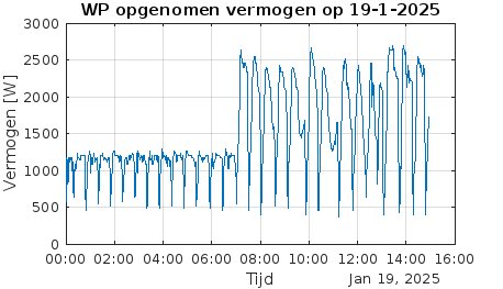

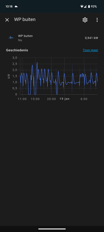

Het effect ervan is hier niet merkbaar in temperatuur, maar met dit weer gebeuren ze wel vrij vaak. En COP-technisch ook niet erg bevorderlijk.
Hier nu elk uur aan de defrost sinds een uur of 9.
Ik kan mij er niet te druk om maken, ik zie de COP wel aan het einde van het stookseizoen. Ondertussen is het lekker warm en trekt hij het prima.

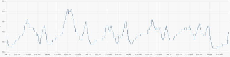

Ik heb de 75/6 nu draaien vanaf de zomer en een poging gedaan met CV tuning. Huis word warm waar nodig maar toch vind dat er een behoorlijke variatie zit in het vasthouden van de temperatuur.
Thermostaat staat in de woonkamer (NO - ZO) en 24/7 op 19 graden.
/f/image/pGWs8I8RlZTW4tjFJm2PLrk0.png?f=fotoalbum_large)

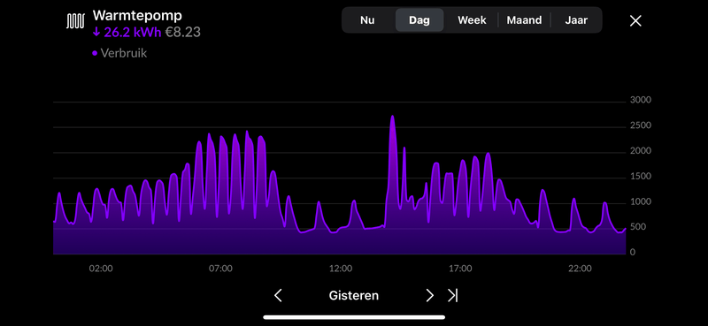

Stroomverbruik op gehele fase ziet eruit als volgt. Vooral in de nachturen draait op deze fase bijna alleen de WP. Overdag met zon warmt de woonkamer makkelijk op.
/f/image/9ESptic57Dea1tsvzo4m0s8G.png?f=fotoalbum_large)
Is dit "normaal" of lijkt dit op pendel gedrag?

Heb je de thermostaat op "Actief"?Michieas schreef op vrijdag 17 januari 2025 @ 11:43:
Ik zie geen pendelgedrag, wel veel ontdooicycli, lijkt het. Je hebt maar 2 a 3 runs per dag, bij pendelen heb je er meer dan 2 per uur.
Heb je een huis waarbij de thermostaat in een ruimte zit met veel zoninstraling? Het lijkt alsof, zoals je zegt, de ruimte met de thermostaat makkelijk opwarmt. Dan, wanneer de nacht invalt, valt ook de zoninstraling (en b.v. warmte van koken/oven) weg, en moet je WP aan de bak.
Is die grafiek overigens het opgenomen vermogen? Zo ja: met 3kW zit je best wel in de buurt van het maximum vermogen van een 75/6. Heb je een elektrisch element? Staat die aan? Haalt je WP de ingestelde stooklijn wel?

Waar het mijn voornamelijk om gaat is om variatie in temperatuur zo klein mogelijk te maken. Het verschil tussen de laagste temperaturen, 18,2, en de gewenste temperatuur vind ik aanzienelijk. Ik verwacht dan dat de WP meer moeite moet doen om die 0,8 graden op te warmen. Ik had verwacht dat de temperatuur beter rond de 19 graden zouden blijven. Het lijkt nu dat de reactie wat laat op gang komt.
- VRC 720f/3 Thermostaat
- Green iQ is actief
- Ext vermogensreductie: Inactief (en kan ik niet aanpassen lijkt het)
Keuken heeft veel licht inval met 7m ramen op het ZW.
Dus ik denk dat de thermostaat wel in 1 van de koudere ruimtes staat maar daar is recent wel nieuwe VV (10cm HOH) aangelegd.
In de keuken ligt ook VV maar ik vermoed hier 15/20 HOH.
Woonkamer heeft nieuwe kozijnen met triple glas.
Keuken heeft houten kozijnen met dubbel glas.
Spouw is (na)geisoleerd.
Ik heb een elektrisch element in de boiler zitten maar ik durf niet te zeggen of dat ook geld voor het CV gedeelte. Kan ik dat ergens inzien?

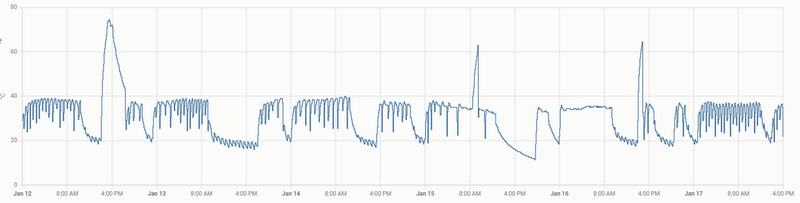

Ingestelde stooklijn word denk ik net wel/net niet gehaald als ik onderstaande grafieken goed interpreteer.'
:strip_exif()/f/image/Po5beXi2YPh3C8WYjXrOf3DT.jpg?f=fotoalbum_large)
/f/image/nwg4tKEUtnOsMfV9ILkWbeKQ.png?f=fotoalbum_large)
Verbruik voor CV van vorige week was 215kWh.
In vergelijking met vorig jaar zelfde week (met ongeveer zelfde temperaturen) was het verbruik 88m3 gas. Kosten voor die week zijn altijd nog voordeliger met de WP maar toch zie ik hier vaak veel lagere waarden (of hogere COP). Dus er zal ergens nog winst te behalen zijn.
Thermostaat staat in de woonkamer met een raam op het NO en een raam op ZO. Dus instraling valt wel mee.Heb je een huis waarbij de thermostaat in een ruimte zit met veel zoninstraling? Het lijkt alsof, zoals je zegt, de ruimte met de thermostaat makkelijk opwarmt. Dan, wanneer de nacht invalt, valt ook de zoninstraling (en b.v. warmte van koken/oven) weg, en moet je WP aan de bak.

De grafiek is afgenomen vermogen van 1 van de 3 fases. Informatie komt uit HomeWizard P1 meter.Is die grafiek overigens het opgenomen vermogen? Zo ja: met 3kW zit je best wel in de buurt van het maximum vermogen van een 75/6. Heb je een elektrisch element? Staat die aan? Haalt je WP de ingestelde stooklijn wel?

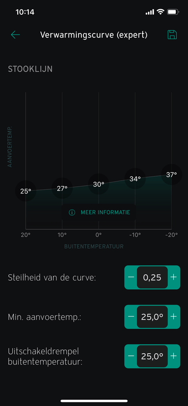

Je stooklijn staat erg hoog en daardoor krijg je erg hoge aanvoertemperaturen met als gevolg een lager rendement.
Mijn stooklijn staat op 0.25 (huis uit 1998, beneden vloerverwarming en boven gebooste radiatoren).
Zet 'm eens een dagje op 0.35 en kijk hoe dat gaat. Als het goed gaat kan je elke dag met 0.05 omlaag, totdat het huis niet meer warm wordt. Dan weer 0.05 omhoog en dat zou de ideale stooklijn moeten zijn.

Ik heb de stooklijn nu op 0,5 gezet en we gaan het eens proberen.
Wellicht door een lagere aanvoer temperatuur blijft de kamer temperatuur meer constant maar zal de WP wel een langere run moeten doen. Welke in theorie op een lager vermogen zou moeten kunnen.

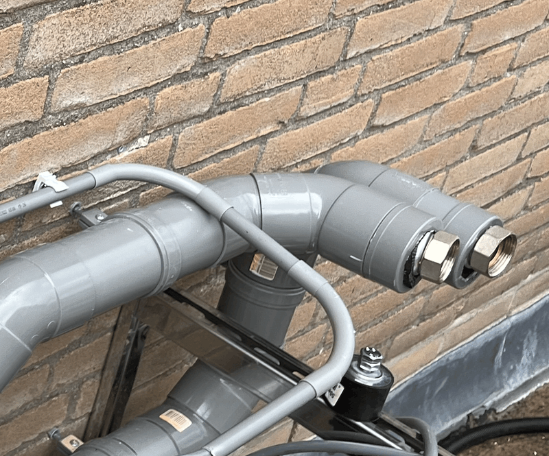

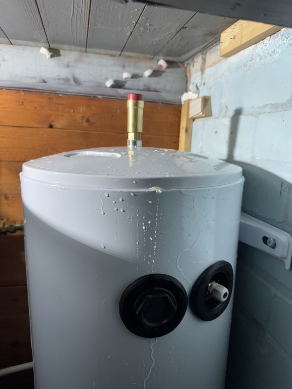

Goedemiddag allen,
Ik heb gisteren mijn installatie gehad van de arotherm plus 75/6 samen met de unitower 190/6 E binnenunit. Hierbij heb ik ook een ontkoppelingsbuffer bijgenomen van VP RW 50/3 B.
De installatie over zijn geheel is gelukt. Alleen bij het opstarten van de binnenunit en het op druk komen van alles lijkt de ontkoppelingsbuffer te lekken (fabricagefout?) bij de koppelingen was het helemaal droog en bij de automatische ontluchter aan de bovenzijde ook. Het lijkt wel te lekken bij de naden wat vanaf fabriek is geperst.
Mijn vraag aan jullie. Heeft iemand hier wel eens eerder last van gehad en wat nu voor de garantie van het onderdeel en de installatiekosten ervan. Ik hoop dat iemand mij hierin wegwijs kan maken. Hieronder een aantal foto’s.

Ik ken dat ding niet, maar is die buitenste laag normaal wel waterkerend? Er zit PUR-isolatie om het vat heen, dus je kijkt vermoedelijk naar de "bliklaag" om de isolatie heen. Het waterdichte vat zit onder het PUR verstopt.kenanco schreef op zaterdag 18 januari 2025 @ 13:56:
Het water zou b.v. toch bij de ontluchter vandaan kunnen komen, en dan onder de isolatie door zijn weg kunnen vinden naar waar jij de druppen ziet. Ik zou daar toch nog eens goed voelen, ook onder de isolatie indien mogelijk.
@kenanco Los daarvan waar het lek nu werkelijk zit (en wie daarvoor verantwoordelijk is),
had je het hydraulische schema met dit buffervat zelf gekozen
of was dit een van de standaard schema's uit de installatiebundel van Vaillant?
Het lijkt er trouwens op dat water ook tegen het houten plafond gespat is (derde foto),
misschien geeft dat een indicatie waar het vandaan komt?

Wat dacht je ervan om de installateur te bellen? en/of Vaillant

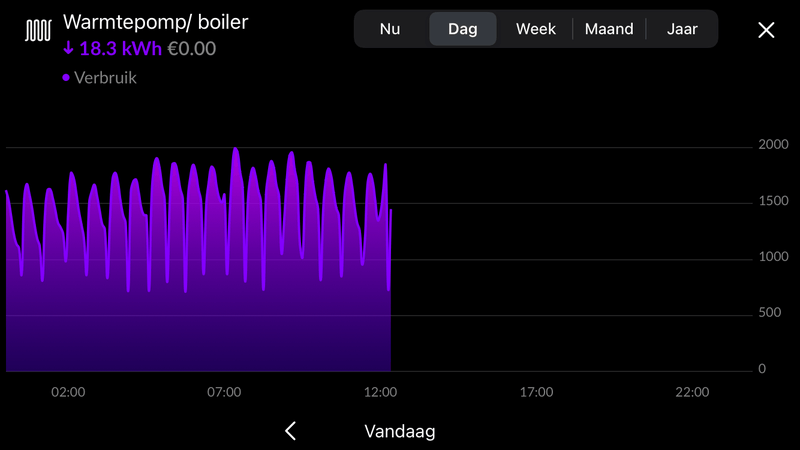

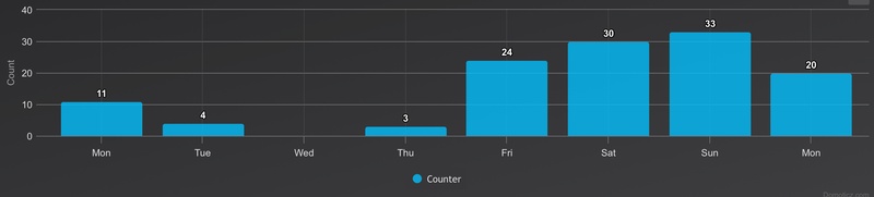

Gisteren 31 defrosts
Resultaat wel woning halve graad afgekoeld. Die mega lage stooklijn redt het vaak net tot vriespunt maar in combinatie met hele dag dichte mist en rond vriespunt toch iets teveel van het goed.
(En ja hoort er bij en nee ik maak me er ook niet druk om en ja ik laat dat ding ook lekker zijn werk doen etc etc voor de defrosts reactie bingo
Ik vind het gewoon interessant.

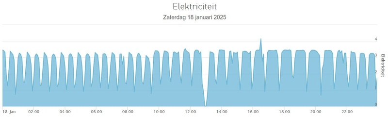

WP Vaillant VWL75/6 A 230V | Boiler VIH RW 300/3 MR | 27 x 400 ZZO= 10.8 op Solar Edge 9 kW 3 fasen omvormer | Vent: Zehnder Q600 ERV - Homewizard producten zijn niet aan te raden / Renault Scenic E-Tech 87kWh MY24
@Kees_frl Interessant zou zijn wie minder dan 10-15 defrosts kon registreren.
Voorwaarde: gewoon continu dezelfde temperatuur in huis en geen afgifte geknepen.
Mijn vermoeden: "Overgedimensioneerde" warmtepompen met vooral een relatief grote verdamper.

Edit0: Toch nog een plaatje - aanvoer & retour wp en deltaT (en het weer vandaag)
Bij mij moet je het met 3 c.q. 4 cijfers doen (per 12:30):
verwarming: 11,3 kWh elektrisch vs. 37,5 kWh thermisch (deltaT>0)
bij 11 defrosts (2,6 kWh "koude" energie = deltaT<0)
Wat dat dan ook betekent.

/f/image/KN4dIBLsZ6IoE2Uhqn4LEFZa.png?f=fotoalbum_large)
Ik heb ze niet geteld maar je ziet dat we de houtkachel twee keer hebben aangehad. Niet omdat het moest maar omdat het kon. Buitengebied aan zee, geen directe buren met bezwaren (90% stookt zelf ook) en een aflandige windje.
Zonder de houtkachel (doordeweeks) blijft de kamertemperatuur overigens netjes zo rond de 21 graden hangen.
Stooklijn staat op 0,25 en ik heb hem op Actief staan. Warme voetjes zijn zeer belangrijk hier (WAF 😉)

Zal ik ook nog mee doe met het "wie heeft de meeste ontdooicycli" feestje?
:strip_exif()/f/image/dLKCczBSdotcezErgpg0iDin.png?f=user_large)
Vandaag al 27
Aanvoertemperatuur is hier ca 42 graden bij -2 buitentemperatuur ivm radiatoren en een huis uit 1965. Stooklijn 0,7.
Ik merk toch dat de WP moeite heeft om de stooklijn vast te houden. Misschien haalt die het 10 minuten, daarna begint de volgende defrost weer. Daarom toch gauw een graadje koeler in huis, tijdens de SWW-run in de middag zakt de binnentemperatuur 1,5 graad en dat herstelt heeeel langzaam.
De WP (Arotherm Plus 55/6) heeft het dus wat krap bij dit weer met dit huis.
Ik heb nog een 2kW backup element, maar die gebruikt de WP nog niet omdat ik geen sysflow sensor heb aangesloten. Misschien toch maar eens doen. Alleen ik ben bang dat mijn verbruik dan helemaal explodeert
Weet iemand hoe spaarzaam de Arotherm Plus is met de inzet van het element?

Nou, dan gooi ik er ook nog maar eentje in:
:strip_exif()/f/image/7AOIcPc8WXRITyuWbbJRRFvV.jpg?f=fotoalbum_large)
Hier in ieder geval geen overbemeten WP
, maar dan wel meer dan 31 defrosts op een dag (voor vandaag zojuist nummer 23 gestart). De temperatuur blijft OK, maar een stukje opstoken naar 21C zit er niet meer in vrees ik (van 18:00-22:00 is de wens temperatuur 21C),
/f/image/VJMEGvSdTkOTWhafCKVJQQ3M.png?f=fotoalbum_large)
De gewenste aanvoertemperatuur wordt niet meer gehaald (al staat de stooklijn wellicht ook wat te hoog),
eigenlijk kan ik met deze omstandigheden de temperatuur net zo goed continu op 20.5 zetten omdat het gedrag er niet om veranderd.
Ik heb indertijd bij de installateur wel mijn bedenkingen aangegeven bij de dimensionering met een VWL75/6. Het betreft een woning van zo'n 1250 m3, met relatief veel dak oppervlak, en een kelder die als leefruimte wordt gebruikt. Ben wel benieuwd hoe het bij kouder weer maar lagere luchtvochtigheid zal gaan. Ik heb nu het verwarmingselement in de binnenunit nog uit staan voor verwarmen (anders was ie al wel bijgeschakeld), maar die zal bij meer vorst toch op een gegeven moment wel aan moeten vrees ik (wordt nu alleen gebruikt bij legionella runs).
Gisteren tikten we het maximale verbruik aan op één dag van zo'n 39 kWh voor de warmtepomp (inclusief een SWW run). Hoewel ik nog zo'n 3000 kWh over heb om te salderen t/m 1 april gaat het zo toch wel snel met de kWh-tjes
. Ik verwacht toch nog wel wat over te houden, in februari gaat de zon vast wat meer schijnen dan in januari
, en zelfs een goede dag in januari (13-1) bracht dan al weer zo'n 25 kWh op, dus de potentie is er wel.
Maar goed, qua warmtepomp vraag ik me dan af of een 'beter' gedimensioneerde WP me dan nog veel verbruik bespaard (i.v.m. minder defrosts vanwege een grotere condensor?). Ook vraag ik me af tot hoe ver onder 0, ik het ga redden zonder het verwarmingselement bij te moeten gaan schakelen (bij een lagere RH buiten dan, want anders zit ik daar nu al dicht bij). Overigens heb ik ook nog een Daikin Airco met 3 units die ik kan inschakelen, maar ik vind het eigenlijk maar niks zo'n warmte blazende bak (in de zomer trek ik de koele lucht dan toch weer beter

Heeft het met dit weer zin om de backup heater te laten helpen bij de SWW run? Ik heb mijne ingesteld om pas bij lagere buitentemperaturen het element te mogen aanspreken in de MEH97. Op een dag als vandaag lijkt hij er zoveel kWh in te stoppen dat met COP=1 (bij)verwarmen misschien wel net zo efficiënt is..
Volgens de myVaillant app is de WP de hele middag bezig geweest met de SWW run (met daarbij waarschijnlijk heel veel defrosts). De hoeveelheid warmte die er volgens de app is geproduceerd is meer dan mijn 300L vat kan opnemen met volledig opwarmen van koud. In deze periode is er ook verwarming van het huis geweest, dus blijkbaar wisselt hij af?
Ten tijde van de SWW run was het vat voor circa 50% gevuld met koud water.

Misschien een rare vraag hoor maar hou je het zo ook comfortabel?mr_evil08 schreef op zondag 19 januari 2025 @ 15:53:
Ik gebruik de andere taktiek want blijkt toch veeeeeel zuiniger te zijn(ruim halvering in dagverbruik).
Nachtverlaging en rond 13-14u "brullen" zodat bij thuiskomt weer warm is.
Gewoon 35-40 graden door de vloer(droogbouw).
De pomp levert meer maximaal vermogen dan aan afgifte heb, zelfs met deze temperaturen.
Mijn vrouw heeft veel wisselende diensten dus we hebben niet echt een dagritme.
Ik heb zelf gemerkt dat ik na een nachtverlaging (0,5 gr.) net aan de 21 haal in de avond. De WP is dan vaak al in de nacht aan het bijstoken en de rest van de dag behoorlijk bezig om het warm te krijgen/houden.
De VV ligt hier in de smeervloer (dus geen droogbouw) op een 20cm beton met 10 cm piepschuim en is niet bepaald snel te noemen.
Dus voor het comfort heb ik de nachtverlaging uitgezet en met deze temperaturen de thermostaat op actief.

Helaas, ik tel er 43. Oosten van het land, mist en temperatuur tussen -4 en -1,5 gr.Jan Zwanenburg7 schreef op zondag 19 januari 2025 @ 19:49:
Ik win: gisteren 35 defrosts...

Ik krijg nachtverlaging ook niet comfortabel voor elkaar; met ongeveer dezelfde vloeropbouw als jij, minder piepschuim. Ik durf ook geen 45 graden de vloer in te jassen i.v.m. laminaat.Remar65 schreef op zondag 19 januari 2025 @ 22:25:

De aanpassing van mijn stooklijn van 0.15 naar 0.20 heeft in ieder geval zijn vruchten afgeworpen want vanochtend vroeg was de gewenste kamertemperatuur bereikt en zelfs daar iets boven gekomen.
Aantal defrosts de laatste 7 dagen (vandaag 20 tot nu toe):
:strip_exif()/f/image/3EPv76OQRyR2B3TgfXwH6JBM.jpg?f=fotoalbum_large)
Gisteren heeft de WP (75/6) 23,7kWh verbruikt:
:strip_exif()/f/image/xv0hmbbWcbiBDP9Pwvx7Jvrc.jpg?f=fotoalbum_large)
Ben er prima tevreden mee!

Mijn Arotherm Plus 75/6 blijft brommen sinds het vele defrosten van het afgelopen weekend. Hiervoor heb ik de brom nooit gehoord. Inmiddels kun je als het 's avonds stil is aan de andere kant van het huis horen buiten...
Het lijkt erop dat er rondom de uitgaande leidingen iets resoneert. Als ik de leidingen klem zet, is geluid zo goed als verdwenen. Ik heb de Vaillant ribbelbuizen gebruikt om de WP aan te sluiten. Heeft iemand een idee hoe dit goed op te lossen?
Ook ben ik wel benieuwd of het geluid aan het begin van het filmpje normaal is. Dat geluid maakt de ventilator van de WP altijd.

Ik veel of jij weinig?Cyrus The Virus schreef op dinsdag 21 januari 2025 @ 09:21:
Poh dat is wel veel of niet, ik had er zondag maar 8 en zaterdag 10 stuks (arotherm plus 105/6)
Ik heb afgelopen tijd zitten experimenteren met de WP hele dag aan (op uitgebreid) en alleen aan tussen 08:00 en 23:00. Uiteindelijk geeft die laatste minder verbruik op (al is het niet heel veel minder) en minder pendel gedrag. Als nadeel wel dat het s'ochtends stuk frisser is in huis. Daardoor heb ik snachts wel de tijd om de thuis accu bij te laden en de auto om zo geen hoge pieken te krijgen ivm capaciteits tarief.
Veel hangt van de weerssituatie af, geen idee of dat bij jou hetzelfde als bij mij was. Hier was het 24hrs gemiddelde zaterdag -1,1 graden en zondag -1,7 graden en beide dagen de gehele dag 99% luchtvochtigheid. Het dauwpunt lag dus op dezelfde temp als de buitentemperatuur. En dat is volgens mij de belangrijkste reden van de vele defrosts.
Wel vraag ik me soms af of er minder defrosts zouden zijn als de WP onder een afdak zou staan. Een auto wordt ook minder vochtig en bevriest minder snel onder een carport. Of zou dit niet vergelijkbaar zijn omdat de WP actief lucht aanzuigt?
Ik verwacht dat laatste.
Het zijn best wel wat volumes.
Het helpt natuurlijk wel tegen de versnelling van sneeuw en afhankelijk van situatie wellicht ook de ijzige wind.

Dat laatste. Als je ergens een dakje boven zet, koelt het 's nachts minder snel af, doordat de "uitstraling" naar de hemel minder is. (Of, beter gezegd: het dakje is warmer dan de koude hemel, en dus zorgt het dakje voor meer warmtestraling naar het object er onder, t.o.v. als er geen dakje zou zijn.. Het dakje "reflecteert"). Daardoor koelt een auto minder snel af, en krijg je minder ijs.Franciesco schreef op dinsdag 21 januari 2025 @ 10:07:
De temperatuur van de lamellen van de WP wordt alleen nauwelijks bepaald door de instraling, maar, vanwege de ventilator, eigenlijk alleen door de lucht. En de hoeveelheid warmte die je er uit onttrekt natuurlijk.
Grote ramen op zuid.bensss schreef op dinsdag 21 januari 2025 @ 10:03:
Welke zon zie jij?
Tip: zorg dat je thermostaat niet in de zon ligt. Of gebruik zonwering tegen die verschroeiende zoninstraling zoals we die in november en december gehad hebben![]()
Maar even serieus, klopt, bij heel zonnige dagen kan je een overshoot krijgen. Mocht je huis daar gevoelig voor zijn dan zet je hem toch gewoon op actief als het donker en koud is? Het is helaas vaker donker dan zonnig in onze winters dus dat zou moeten werken.
Actief werkt hier alleen als de omstandigheden in huis een beetje stabiel blijven.
Of we gaan Lannen bijv in huis dan blijft de WP ook doordenderen tot +3c.
Om die reden thermostaat op uitgebreid en de stooklijn lager werkt hier weer het beste, al de temp dan toch 1 tot 1,5c doorschiet gaat de WP uit.
Hiermee creeër ik meer thermostaat hysteresis, de default setting van uitgebreid is erg strak ingesteld bij Valliant en zie geen setting hoe je dat kan aanpassen.
Het vloerverwarmings afgiftesysteem reageert hier sneller dan regulier "natbouw" vloerverwarming.

Hydraulische schema heb ik zelf gekozen hiervoor. Het was een serieopstelling waarin het staat waarin t vat als retourvat in de opstelling staat. Mijn idee was een groter buffervat dan de standaard 18 liter te plaatsen. Dit stond ook als optie in de hydraulische schema. Toch ergens wel weer spijt dat precies dat onderdeel dan niet deugd...dunklefaser schreef op zaterdag 18 januari 2025 @ 16:44:
Moet ook zeggen dat er iemand bij de garantieservice van Vaillant ook echt niet spoort. Na aangeven van dat er een garantiegeval is en te vragen wat de stappen zijn en wat ik moet doen hoorde ik van "ja je moet niks" en vervolgens een we komen er niet uit "veel plezier". Daarentegen hebben ze wel een erg goede technische hulplijn voor de installatie zelf....

Hier precies hetzelfde. Tussen +/- 1300-1600w opgenomen vermogen resoneert de boel behoorlijk, met druk op de Vaillant ribbelbuizen wordt het minder.Melvin15397 schreef op dinsdag 21 januari 2025 @ 09:18:
***members only***
Ik heb de WP (75/6) pas een dikke maand draaien, dus ik weet niet of het normaal is. Lijkt me niet, het is een behoorlijk irritant geluid wat bij elke defrost een tijdje te horen is. Ook in huis.
Een paar pagina's terug is er een link geplaats naar een Engels forum met een post van Urban Plumbers (Youtube).Sander-B schreef op dinsdag 21 januari 2025 @ 14:00:

Hier is het inderdaad ook ongeveer tussen de 1300 en 1600W opgenomen vermogen. Dat is nu niet alleen bij de defrosts, maar ook in de aanloop daar naar toe. Dat kan wel een half uur of langer zijn.Sander-B schreef op dinsdag 21 januari 2025 @ 14:00:
@McRizzo thanks, er lijkt bij in ieder geval een aantal units dus iets niet goed te zijn. Ik zal Vaillant binnenkort eens bellen.
Ik heb een 55/6 met Vaillant ribbel = brom (wel licht), 125/6 met eigen flex buis omwikkeld met armaflex en dan (pas) in PVC buis = geen bromSander-B schreef op dinsdag 21 januari 2025 @ 14:00:

De WP resoneert bij mij zo tussen de 65 en 80hz compressorfrequentie (met een piek rond 70hz), wat bij CV bedrijf overeenkomt met ~1300-1600W opgenomen vermogen.Melvin15397 schreef op dinsdag 21 januari 2025 @ 14:13:
