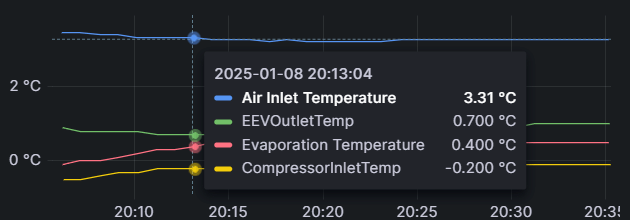

Iets anders; ik heb m'n logging weer wat uitgebreid met compressor inlet en EEV temperature, ik keek eerst alleen naar evaporation temp.
Voor zover ik de koeltechniek begrijp, komt er uit de EEV een koude vloeistof met misschien wat gas die door de verdamper geheel verdampt moet worden om als gas de compressor in te komen.
Hieruit volgt dat compressor inlet temp altijd op of boven de evaporation temp ligt, anders zit er vloeistof in de compressor en dat valt niet te comprimeren, en dat de EEV temp het koudste punt is.
Dus voor een goede werking verwacht ik EEV temp < evap temp < compressor inlet temp < buitenlucht. Maar dat is niet wat ik zie (terwijl de warmtepomp wel prima werkt, voor de goede orde :) )

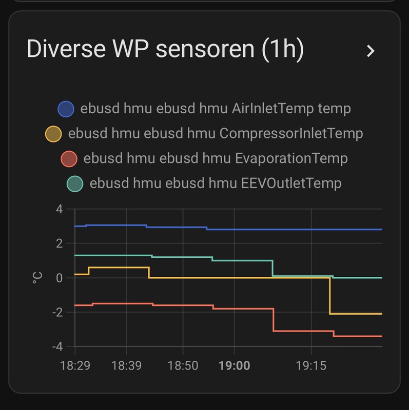

Dit rapporteren ze bij mij:
Afbeeldingslocatie: https://tweakers.net/i/qJMjUDoyepIb5HpHiQ090kllBUQ=/x800/filters:strip_icc():strip_exif()/f/image/FvNJgF4TIXE9MAGJP0HUEPNG.jpg?f=fotoalbum_large

Kan goed zijn dat er nog wat drukval is tussen EEV, over evaporator en compresssor inlaat. Dat zou de lagere temperaturen, maar toch gasvorm, kunnen verklaren.
  • Proton_
  • Laatst online: 11-09 19:38
Proton_
Team Welles

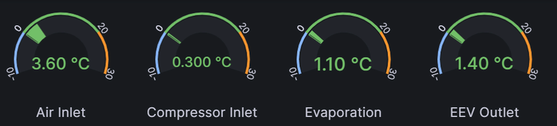

@AndRo555 daar heb je gelijk in, EEV temp zal door de extra drukval over de verdamper niet het koudste punt zijn. Een mechanisme om de compressor input kouder dan de verdampingstemperatuur te krijgen zie ik alleen niet. Het plaatje van @Speedfight kan ik dus wel verklaren maar mijn eigen plaatje niet.
Als ik even dezelfde kleuren gebruik ziet het er duidelijk anders uit, alsof geel en rood omgedraaid zijn.
Het zit binnen een graad van elkaar, dus het kan (behalve een bug die er in latere versies uit is) ook gewoon sensortolerantie zijn, maar toch. In dit plaatje zou het het verschil zijn tussen wel of niet defrosten.

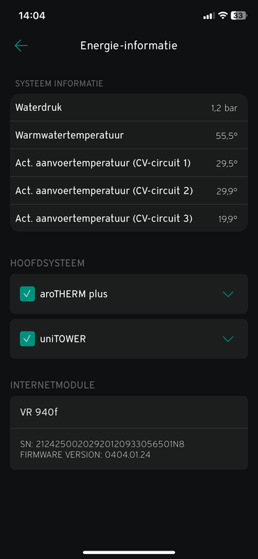

Ik kan vandaag in de myVAILLANT app geen (historische) gegevens/statistieken over het verbruik meer inzien (rechts onder op het hoofdscherm). Hebben hier meer mensen last van?

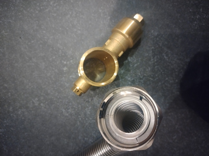

Ik ben weer een stukje verder met de aansluitslangen, maar loop tegen een uitdaging aan. De edehlstahlwelrorh wartels van 1 1/4 lijken alleen samen te gaan met hulpstukken die vlakafdichtend zijn, anders schiet de rvs slang gewoon door de hulpstukken heen. Het lijkt erop dat zowel de vorstkleppen als de puntstukken 32x1 1/4 uponor (de puntstukken heb ik overigens nog niet binnen) niet goed samengaan. Iemand ervaring hiermee?
Afbeeldingslocatie: https://tweakers.net/i/UU7vLaCqT2DaUSANJW1B23_IywI=/800x/filters:strip_icc():strip_exif()/f/image/FrQuNa3rEZSi77e4CQ45sqfI.jpg?f=fotoalbum_large

  • gns1l
  • Registratie: Maart 2018
@shoof: Bij Edelstahlwellrohr heb ik:
2,00 Stück REF-54010 MG-Reduzierstück 1 1/4"AG - 1"IG, flachdichtend besteld.
Maar dan heb je waarschijnlijk DN25 vorstkleppen nodig. Die vorstkleppen gewoon weglaten?

shoof schreef op donderdag 9 januari 2025 @ 20:36:
Jazeker, je dient voor DN25 solar buis ook vlakdichtend appendages te gebruiken.
Die vorstklep is niet in de huidige vorm geschikt.
Standaard uponor 32-5/4 puntstukken zijn normaal ook niet vlakdichtend.
Ik gebruik standaard 32-1" puntstukken met daarop een verloop naar 5/4 (vlakdichtend).
Wellicht krijg je het werkend met een stijve pakking maar dat is vragen om problemen op termijn.

  • shoof
  • Laatst online: 13-10 22:23
BjornHero schreef op zaterdag 11 januari 2025 @ 09:57:
Al doende leert men:)
Heb nu inderdaad vlakafdichtende verlopen besteld:
2x https://www.heiz24.de/Muf...14-Innengewinde-DN-25-NEU
2x https://www.heiz24.de/Red...nengewinde-Bund-DN-25-NEU
Ben benieuwd of het allemaal past, maar als ik de tekeningen zo zie moet het goedkomen.

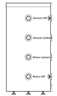

Zoals eerder beschreven inderdaad, onderstaande componenten.
Ik zal het even aanvullen:
Ik heb hier de volgende setup Arotherm Plus 105/6.
- VWZ AI
- VR71
- parallel buffervat 100 ltr
- 2 meng groepen
- 1 pomp groep
- Systeemschema 8
- Systeemregelaar VRC720/f
- 2x extra afstandsbediening VR92/f
1 menggroep zit op de systeemregelaar
1 menggroep op de extra afstandsbediening
1 pompgroep op de andere extra afstandsbediening
Geprobeerd zo duidelijk te maken in schets voor de buffer:
Afbeeldingslocatie: https://tweakers.net/i/G5aB198hKmCE4WQBF4_rD5lsI-0=/fit-in/4000x4000/filters:no_upscale():strip_exif()/f/image/pDgoKrVuiWJDmgFVZ3mRop4C.png?f=user_large
BjornHero schreef op zondag 12 januari 2025 @ 18:13:
Het wordt wel erg veel raden zo he :)
Dus je hebt;
Buitenunit VWL 105/6
Binnen:
Sturing middels VWZ-AI
GEEN naverwarmer (wel een elek. element in boiler oid?)
Systeemregelaar VRC720?
Extra afstandbedieningen?
VR71 uitbreidingsmodule?
Buffervat 100L
Afgiftesysteem bestaande uit
1x pompgroep
2x menggroep
Hoe zijn die menggroepen toegewezen? aparte thermostaten of?
fotos? "De derde aansluiting van boven" is erg lastig zonder systeemschets, schema oid..

Dankzij dit forum en topic heb ik de informatie gevonden om de grote stap te wagen om bij mijn vader een all electric WP systeem te plaatsen. Dit is een Arotherm plus 7kw met Unitower en buffervat van 100L geworden met 3 circuits en 2 zones.
Dit werkt inmiddels al enkele maanden naar behoren en naar tevredenheid. Binnenkort nog het een en ander tweaken en nog wat plaatradiatoren vervangen voor jaga's om de uitput te verhogen maar dat is het dan ook wel.
Maar nu mijn vraag waar ik zo niet uitkom.
Het huis heeft een benedenverdieping met vloerverwarming en een aantal Jaga's met boosters. Omdat niet duidelijk was of de jaga's voldoende output zouden hebben bij ca 30graden hebben we de vloerverwarming in een apart mengcircuit gezet zodat indien nodig de watertemperatuur wat hoger gezet zou kunnen worden.
De bovenverdieping is minder goed geïsoleerd en daar zijn alleen jaga's met boosters geplaatst. Dan is een eventuele hoger watertemperatuur (ca 40-45 graden) ook wel prettig als de output niet voldoende is bij 30 graden.
Nu zit er beneden een VRC720 hoofdthermostaat met de 2 beneden circuits eraan gekoppeld en boven zit een VR92 thermostaat met het het bovencircuit.
Het probleem is dat ik het niet voor elkaar krijg 2 zones te creëren (1 voor beneden en 1 voor boven) waarbij de benedenzone de 2 circuits aan gekoppeld zijn. Ik blijf voor elk circuit een zone houden waardoor als er voor beneden de instellingen gewijzigd moeten worden (bijvoorbeeld de ruimte Temp) dit in beide zones gedaan moet worden.
Kan het eigenlijk wel; aan 1 zone twee circuits koppelen?
Zie voor verduidelijking het schema en de foto's.
Bij voorbaat dank, Bart
Volgens mij, correct me, is zone=circuit.
Die kun je dus niet “samenvoegen”.
