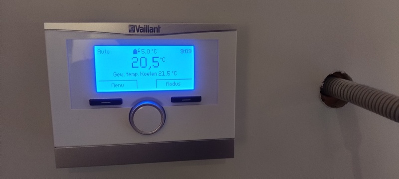

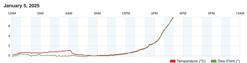

Vraagje, ik ben bijna klaar met het opstook protocol en de gewenste aanvoer temperatuur is nu 15°C. Hij is mooi warm geweest, maar koelt niet af. De aanvoertemperatuur blijft 24°C. Thermostaat geeft nu aan "15°C vloer droogtemperatuur actuele dag 19".
Unitower en thermostaat zijn ingesteld op koelen, dauwpuntsbewaking is uitgeschakeld, en minimale watertemperatuur is 15°C.
Hebben jullie een idee hoe ik mijn vloer goed koud krijg?

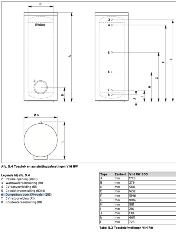

Hi iedereen,
Ik ben recent verhuisd naar een woning met een bestaande Vaillant warmtepompinstallatie. Ik heb deze afgelopen weken kunnen aansluiten via ebusd aan Home Assistant. Handig om de installatie goed te kunnen lezen en begrijpen wat het aan het doen is. Hierdoor heb ik al veel kunnen tweaken dankzij al deze posts hier, waarvoor dank.
Wat mij echter opvalt bij mijn SWW warmwatertank (Vaillant UniStor RW300) is temperaturen soms ‘fout’ worden uitgelezen.
Tank verwarmt mooi naar 54 graden zoals ingesteld. Zodra er een douche genomen wordt, valt de temperatuur zogezegd terug tot een zeer laag niveau (20 tot 15 graden). De manuele temperatuurmeter op tank geeft echter de werkelijke temperatuur weer die dan iets lager ligt dan 54 graden.
Van zodra de tank terug wordt opgewarmd, klopt deze temperatuur prima. Als er niet wordt gedoucht of warm water verbruikt wordt, kloppen de temperaturen ook.
Je zou denken dat de voeler eventueel te laag geplaatst zit aan de achterzijde. Maar deze zit ook niet onderaan geplaatst, maar op de locatie die er voor voorzien is volgens de handleiding in het midden van de tank via de dompelhuls voor CV-voeler.
Is dit normaal, en heeft dit ergens impact? Of kan ik best nog andere elementen controleren?
De boiler werkt dus prima eigenlijk, warmt snel op, en is effectief warm.

StefBon schreef op donderdag 2 januari 2025 @ 09:19:
Waarom denk je dat dat de werkelijke temperatuur is? Zou het te maken kunnen hebben met de plaatsing van de sensoren?
"Digitale Sensor" beneden in het vat, waar het koude water binnenkomt, en de manuele meter bovenin waar het warme water zit?
Ter vergelijking. Mijn digitale sensor (waarvan ik niet weet waar hij zit) geeft een temperatuurval van een graad of drie aan bij een douchebeurt (boiler van 400 liter).

Question Mark schreef op donderdag 2 januari 2025 @ 09:35:
Ter vergelijking. Mijn digitale sensor (waarvan ik niet weet waar hij zit) geeft een temperatuurval van een groot of drie aan bij een douchebeurt (boiler van 400 liter).
De manuele meter dit inderdaad bovenaan het vat, daar is het uiteraard altijd het meest warm.
De digitale voeler zit echter (iets lager dan) in het midden, en ondanks het koude water inderdaad onderaan aangevoerd wordt, lijkt mij het temperatuurverval in die zone wel heel erg sterk na één korte douche? Bij één douche beurt heb ik een verval van 40 graden.
Dat verval is er niet werkelijk (denk ik alvast), want nadien kan ik nog perfect een heet bad laten lopen en nog verder douchen.
De voeler zelf, zit achteraan aangesloten in het voorziene slot (pakweg 3/4 onderaan de tank) - nummertje 6 op in de manual.

StefBon schreef op donderdag 2 januari 2025 @ 09:50:
Volgens mij volstrekt normaal gedrag en ook zoals het bij mij werkt. Er zit een behoorlijke scherpe scheiding tussen koud en warm water in een boilervat, bovenin is het veel warmer als onderin.
Is ook wel fijn want bij het verwarmen door de warmtepomp kan deze zijn warmte goed kwijt in het laatste deel van de spiraal (onderin het vat).
https://klimaatproductenk...arming/gelaagdheid-boiler
Ook een overweging om de sensor hoger te plaatsen, ik heb zelf de keuze gemaakt om hem in de onderste te steken, ik moet voorlopig nog even voorkomen dat mijn huisgenoten onder een koude douche staan 😁:
https://klimaatproductenk...-temperatuursensor-boiler

WouterG schreef op donderdag 2 januari 2025 @ 09:54:
Superinteressant, hartelijk bedankt.
Perfect normaal dus. Dan lig ik er alvast niet meer wakker van.

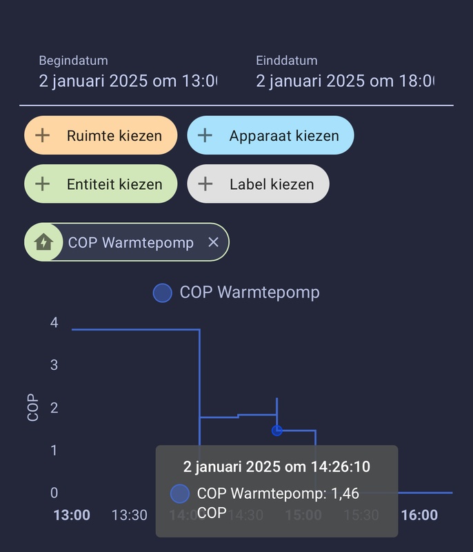

is die opwarming COP1?
Hij is wel heul snel... (alhoewel het door gebrek aan resolutie wat lastig te zien is)

paQ schreef op donderdag 2 januari 2025 @ 13:44:
Hij warmde een uurtje het water op vandaag (vanaf 14u) aan een COP van 1,5 a 1,7.

Neen, ik heb een Vaillant aroTHERM VWL 85/3 dus full electric. Of bedoel je dat hij de weerstand zou gebruiken? Deze zou pas bij heel negatieve temperaturen mogen aangaan als ik het goed heb.
  • paQ
  • Laatst online: 03:26
StefBon schreef op donderdag 2 januari 2025 @ 17:09:
Dat bedoel ik ja, anders had je hopelijk beter gescoord dan 1.4 :+
Naja, ik weet het ook eigenlijk niet hoe dat zit met koude.
Maar mijn WPB staat altijd op 52 graden, en trekt zijn aanzuiglucht vanuit binnen uit de kelder. Dan zit ik altijd tussen de 1.9 en 2.5. zo ongeveer.

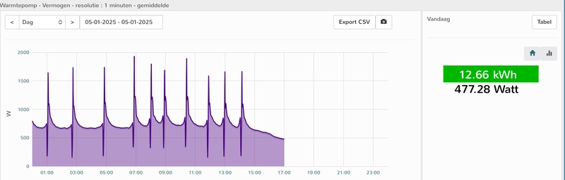

  • dirkr07
  • Laatst online: 03-08 11:22
strandbal schreef op zondag 29 december 2024 @ 15:42:
In principe ga je weersafhankelijk regelen, met een kleine correctie door je thermostaat. Zeker als je vloerverwarming hebt kun je wellicht wel wat lager qua stooklijn, das idd een kwestie van proberen denk ik. Begin januari zo te zien een mooi moment voor ;)
Na wat testen staat de stooklijn nu op 0.20, binnencompensatie op actief en met een vraagtemperatuur van 22.5 hangt die nu mooi op 22.5-23 heel dag.
Ik blijf wel steeds het verbruik van +-500watt zien dus ben wel benieuwd of ik daar nog iets aan kan doen..
Als ik kijk naar het stroomverbruik van de afgelopen maand (dec) zou dat 400kw zijn voor verwarmen.. das toch pittig :) Benieuwd of dat zo blijft met deze stooklijn overheen januari
[ Voor 3% gewijzigd door dirkr07 op 02-01-2025 17:27 ]
  • Kees_frl
  • Laatst online: 00:41
dirkr07 schreef op donderdag 2 januari 2025 @ 17:26:
Je stookt binnen naar 22,5 a 23 graden met stooklijn van 0,2 en maar een verbruik van 500watt. Zoveel die daar voor zouden tekenen, hoezo pittig. :D
Daar ga je weinig meer winnen, ja de vraagtemperatuur naar beneden, groetjes aan de partner O-)
[ Voor 6% gewijzigd door Kees_frl op 02-01-2025 17:40 ]
WP Vaillant VWL75/6 A 230V | Boiler VIH RW 300/3 MR | 27 x 400 ZZO= 10.8 op Solar Edge 9 kW 3 fasen omvormer | Vent: Zehnder Q600 ERV - Homewizard producten zijn niet aan te raden
  • dirkr07
Kees_frl schreef op donderdag 2 januari 2025 @ 17:38:
een nieuwbouw van 2023 met een EPB van -8 zal wel helpen zeker :-D
een continu verbruik van 500w hé :-p dus 24u aan een stuk, nu in combinatie met het sww (waar ik nog altijd tips voor zoek hoe je die best tijdgestuurd zet) zal ik op een dag aan een 15kw zitten voor verwarming en sww.
Dat zou dan goed zijn? :-)
Misschien ze hier toch eens proberen overtuigen om die vraagtemperatuur naar beneden te zetten :D
Het sww staat nu gewoon op heel dag van 6u 'smorgends tot 9u 's avonds.. daar zou ik nog wel wat andere schema's voor kunnen maken natuurlijk.

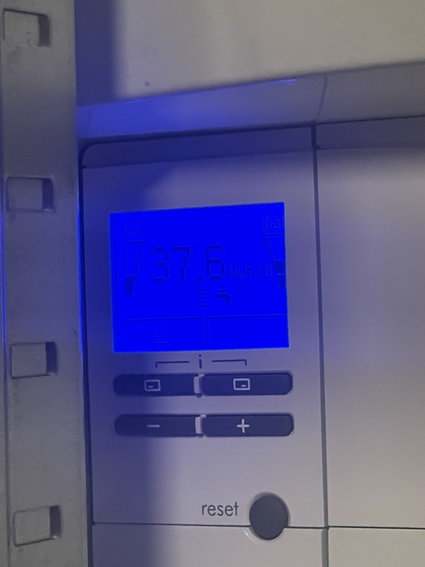

Vandaag na twee jaar voor het eerst een legionella run geprobeerd. De servicemonteur van Vaillant heeft mij namelijk laten zien hoe ik het 3kw verwarmingselement uitschakel. Prima zo, de wp doet het alleen. Gewenste aanvoertemp is 75 graden maar na twee uur zit ie maar op 51. Wp verbruikt 2000W, dus geen volledige inspanning. Toch maar weer het verwarmingselement ingeschakeld.
Afbeeldingslocatie: https://tweakers.net/i/VeS1wIhKHBHu31BrRRIfPafBmok=/x800/filters:strip_icc():strip_exif()/f/image/pFGc28rjZqiaL9VNZo5J6haL.jpg?f=fotoalbum_large
Waarom zit de wp op maar 1/3 vermogen terwijl hij het legionella doel niet eens haalt? Ik wou het 3 kW element namelijk uit laten staan maar zo wordt dat niets natuurlijk.

@ben2513 waarom vandaag de legionella run doen als het vanavond en morgen veel warmer is buiten? Dat is dan toch veel efficiënter als je het op de wp wilt doen?

Franciesco schreef op zondag 5 januari 2025 @ 15:19:
Je hebt helemaal gelijk hoor, maar daar ging het mij niet om. Ik wilde testen of het wel lukt om de wp op maximaal vermogen te laten draaien én zonder verwarmingselement. Laatste lukt, maar ik snap niet waarom de warmtepomp niet naar 100% vermogen opschakelt om de legionella run te doen. Hetzelfde geldt voor ww trouwens. Qua watt zit hij nooit boven de 2000 en ook in de binnenuit zie je maximaal 40-50% vermogen.
Ik wil gewoon de wp op 100% laten draaien, maar dat lukt niet. Nu met het verwarmingselement erbij (limiet 2kW) zit de fase op 4000w verbruik - 2000 voor de wp en 2000 voor het element. Maar waarom niet 3000-3500 watt voor de wp?

@ben2513 Er zijn eco instellingen voor SWW die de boel temmen: Sander-B in "Vaillant aroTHERM warmtepomp ervaringen"
Hoe staat dat bij jou?

Proton_ schreef op zondag 5 januari 2025 @ 15:33:
Oh man... ongelofelijk dat ik dit heb gemist haha. Hij stond inderdaad op ECO. Ik heb hem nu aangepast naar normaal. Even kijken wat hij zal doen.
Dank je :)

@ben2513 Nog een vraagje betreffende het plaatje: De 37,6 kWh/d heeft waarschijnlijk geen (directe) relatie met jouw vermeend probleem, of toch? - Gaat het om het symbool aan de linker kant?

dunklefaser schreef op zondag 5 januari 2025 @ 16:09:
Ja, het gaat om het symbool aan de linker kant. Daar wordt het huidige vermogen getoond en dat was vrij laag.

@Kees_frl Hier ook de nodige defrosts gehad vandaag met het kortste interval ca 55 minuten. Dat is nu wel over aangezien de buitentemperatuur in korte tijd opgelopen is naar +8 graden. Ook duidelijk te zien aan het WP verbruik die sterk daalde in de tweede helft van de middag.
De RLV gemiddeld buiten over de hele dag tot nu toe is 98%. En dat zal met dit weer niet echt veranderen.

ben2513 schreef op zondag 5 januari 2025 @ 15:41:
Dank je :)
Goed dat je de foto had gepost! De 'E' in het display geeft aan dat hij voor de warmwaterbereiding in de ECO stand staat.
