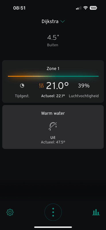

  • Bensherman
  • Laatst online: 11-06 21:52
Het gekke is ook dat ik de stooklijn voor nood naar 45 graden heb gezet, maar de aanvoer staat nu toch op 26 terwijl de temperatuur een halve graad te koud is in de kamer tov de gewenste temperatuur

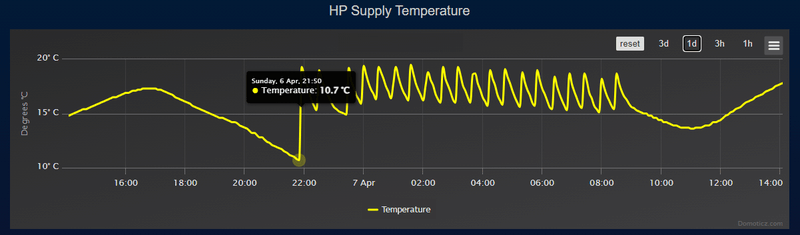

  • Franciesco
  • Laatst online: 21:45
Maar voordat je op CV water van 4 graden zit... want eerst wordt (bij koude buitentemperaturen) de circulatiepomp elk half uur gestart. Dan loopt de Ta weer op door het (relatief) warme water die in het CV circuit zit.
In de onderstaande afbeelding is het verloop van de Ta afgelopen nacht bij mij te zien. Minimale buitentemperatuur was -2,7 graden. De WP (aroTHERM Plus 75/6) is al ca 1 week niet meer aan geweest is, verwarming middels voornamelijk vloerverwarming. Met alleen radiatoren en dus minder buffer zal dit er vast anders uit zien.
Afbeeldingslocatie: https://tweakers.net/i/SSenXx8QHV3HwuRCZIx1dUWYUHA=/800x/filters:strip_exif()/f/image/VcAEUioXtytCFxQkfSsFEUd2.png?f=fotoalbum_large

klopt, heel logisch maar even 5 minuten de circulatie pomp aan zou ook een oplossing zijn. Zodra er dan weer plus minus 20 graden binnen komt hoeft er geen bijverwarming plaats te vinden wat mij betreft.
Woning was vanmorgen 19.8 graden en nu al weer 22.8.
Ik heb de instelling nu aangepast. Geeft nu aan een "verwarmen uitgeschakeld" in plaats van installatie uitgeschakeld.
  • Bensherman
Afbeeldingslocatie: https://tweakers.net/i/DvMjRGYd67aZ-2oLbe0HxMt9w4w=/x800/filters:strip_exif()/f/image/GRpvohCZOlqZwNW9sQsnlfse.png?f=fotoalbum_large
Kan iemand mij vertellen waarom de pomp aan blijft staan/gaan als de temperatuur ruim bereikt is? Nu moet ik hem handmatig uitzetten anders blijft hij aanstaan.
  • bensss
  • Registratie: September 2020
  • Laatst online: 22:29
Staat ruimtecompensatie wel op stand ‘uitgebreid'? Als deze op ‘actief’ staat dan blijf de wp langer aan en wordt op stooklijn geregeld.
Zelfinstallatie Vaillant Arotherm Plus 55/6 | Zehnder Q450 | Variotherm DWTW | Enphase Envoy S + IQ7x Panasonic 7x335WP
  • mr_evil08
  • Laatst online: 22:02
@Bensherman Ruimtecompensatie staat op inactief of actief dan luistert die naar de buitenvoeler en gezien het nog "fris" is op buiten blijft de warmtepomp aan, zet hem op uitgebreid dan luistert die volledig naar de binnenthermonstaat.
In het tussenseizoen schakel ik altijd over van actief naar uitgebreid.
[ Voor 9% gewijzigd door mr_evil08 op 08-04-2025 14:03 ]
  • Bensherman
bensss schreef op dinsdag 8 april 2025 @ 09:03:
Hij staat op inactief vanuit de fabriek..nu op uitgebreid gezet

Daardoor waren niet al mijn metingen betrouwbaar.
Dit probleem is opgelost. Nu in normale stand werkt alles naar behoren. Cop die ik bereken obv delta T, flow en elektrisch gemeten vermogen ziet er ook goed uit. Alleen in eco stand gaat compressor snelheid omlaag, halveert ongeveer het vermogen en komt het vat niet verder dan 47 graden.
Vandaag eens testen op gebalanceerd ipv eco.

gebruiker001 schreef op dinsdag 8 april 2025 @ 19:49:
@busscherski en @Zwartoog verwarmt bij jullie de eco modus ook tot legionella temperatuur? Of gaat het backup element dan aan?
Bij mij werkt alles goed nu, maar met eco gaat ie op lager vermogen en stop ie bij 47 graden. Legionellarun wordt dan niet afgemaakt.
Kan mij voorstellen dat het water niet warmer wordt met laag toerental van de compressor?
Je blijft dit soort vragen stellen, en ik zal nu nogmaals reageren. Jou 55/6 is vrij klein qua vermogen. en in ECO gaat er 50% vanaf. als je boilerlaadtijd dus vrij kort is, zal die zijn legionellarun niet halen. zeker niet als de start temperatuur van het water in de tank al erg laag is.
om je een beeld te geven, ik heb een 105/6, bijna het dubbele vermogen van de 55. in ECO duurt het bij mij bijna 1h20 om een legionella run te doen, met een vrij lage start temperatuur (30gr) in de boiler. (en dan heb ik ook nog eens 200L ipv de 300L tank die jij hebt. je kunt je dus voorstellen dat met nog eens de helft aan vermogen, in jou geval dus als je ECO inschakelt, het amper te halen is.
