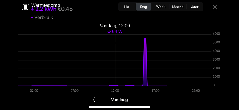

Ik heb nu handmatig een 2e legionella run achter elkaar in eco modus gedraaid. Nu is het vat wel op 65 graden gekomen.
Wel gek dat na 120 minuten de legionellarun wordt afgebroken en niet automatisch wordt hervat. Ik heb een blokkertijd van 0 minuten dus ik dacht dat ie wel in 1 ruk door zou gaan.
Ook als ie niet op eco staat dan zal die na 120 minuten de run afbreken en niet hervatten ongeacht of de 65 graden bereikt is. Dat is toch vreemd.

Waarom is dat vreemd? Je laadtijd is 120min. Dan stopt die. Ongeacht of de temperatuur gehaald is. De initiële voorwaarde, start legionellarun, is er niet meer. Om hem helemaal af te maken zul je opnieuw moeten triggeren.
Nu zijn de temperaturen ervoor, maar als je in een winterperiode plus 2u moet boilerladen staat je cv die periode dus uit. Dit zal echt niet fijn zijn. Ik denk dat je genoegen moet nemen met biolerladen in de standaard stand. Of schakelen van eco naar standaard in koude omstandigheden

gebruiker001 schreef op woensdag 9 april 2025 @ 20:41:
Klinkt goed, dan lijkt het alsof je installatie prima werkt! Een legionalla-run duurt ook bij mij met 75/6 best lang, en tikt ook daar pas tegen eind 2e uur de 75 graden aan. Water opwarmen kost nou eenmaal veel energie.
Verder is het denk ik wat @busscherski zei: een 55/6 is mischien gewoon te beperkt qua vermogen om een 300 litervat vlotjes op te warmen, en met Eco duurt dat nóg langer.
Dus je installatie lijkt nu goed te werken :) Dan is de vraag voor jou of de Eco een acceptabele langere wachttijd oplevert. Dat hangt vooral af van je douchegebruik.

Gravelist schreef op donderdag 10 april 2025 @ 06:53:
Ik zet hem voortaan op de normaal stand zeker in de winter.
Maar om 300 liter water van 20 naar 65 graden te verwarmen is 16 kWh benodigd. Dat gaat ook voor wat grotere warmtepompen lastig zijn om in de winter in 120 minuten te produceren zeker als er nog eens een Defrost tussendoor komt. Wel raar dat het dan niet later hervat wordt of dat je op zijn minst een melding krijgt dat 65 graden niet bereikt is.
Oplossing is misschien om op de legionelladag de reguliere verwarming voorafgaand te laten plaatsvinden zodat het vat alvast 45 graden is.

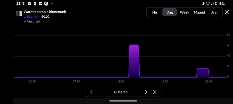

Deze is van afgelopen 24 uur.
Afbeeldingslocatie: https://tweakers.net/i/_GdYvgoYvpRTKAi0KLo1mKP7ikI=/800x/filters:strip_exif()/f/image/nagfevTNzeLIsdj6hVpr6wNT.png?f=fotoalbum_large
1/3 = 1/3 van onder, 2/3 = 2/3 van onder. Warm = uitgang van het boilervat. Je ziet dat er rond 12 uur een SWW-run is gestart. Daarna zie je de afkoeling van het warmteverlies. Om 6:30 is er weer gedouched, en lopen de 1/3 en 2/3 weer uit elkaar. Vlak daarnaa wordt er weer een SWW-run gestart, en gaan ze weer gelijk op.
Temperatuur van het water aan de ingang van de boiler:
Afbeeldingslocatie: https://tweakers.net/i/V3mMnD0WsaJ8smgNpYkyTNRMjNI=/800x/filters:strip_exif()/f/image/ku4XqZOUGo7HPZZxdxlLe40y.png?f=fotoalbum_large
Je ziet dat de DWTW de koudwatertemperatuur opwarmt van ca 12 graden naar 21. Helemaal gratis! 8)

Heeft iemand ervaring met de Homewizard meter? Ik weet dat deze iets andere waardes meet dan de WP zelf, alleen lijken onderstaande waardes nogal verkeerd te zijn.
60watt als ie aangaat..en gisteren 5400w?
Afbeeldingslocatie: https://tweakers.net/i/mvqGj7Ow5JGmon6CE2qgI5xigNY=/x800/filters:strip_exif()/f/image/YGwfOd9wXYOyfZi6YjrmlutV.png?f=fotoalbum_large
Afbeeldingslocatie: https://tweakers.net/i/xn0BUjze2B3PzWLxZ8sSQS-yDdo=/800x/filters:strip_exif()/f/image/tUQ91Mif70xfPNy6L3mEzMOF.png?f=fotoalbum_large
Afbeeldingslocatie: https://tweakers.net/i/ffgwG0_o7KxHkBeyNov_mGffZNQ=/x800/filters:strip_exif()/f/image/A3SZQzlWmRyfRXSckXGEuaoN.png?f=fotoalbum_large

Bensherman schreef op dinsdag 22 april 2025 @ 11:26:
Graag eerst even uitleggen wat we precies zien. Zit de kWh meter op binnen of buiten unit? Een zo hoog verbruik zou ik denken 3 fasen binnenunit tijdens sww run. Maar je hebt sww niet gekozen in het Vaillant overzicht. Nu kan ik alleen gokken waar ik naar kijk.
Mijn gok is overigens dat je gisteren een legionella run had waarbij het element in de binnenunit bijgeschakeld wordt, en dat je vandaag een normale SWW run hebt waarbij alleen de pomp in de binnen unit draait, maar dat is nog steeds een ongefundeerde gok :)
[ Voor 11% gewijzigd door Batilan op 22-04-2025 13:53 ]

@Bensherman "Meten is weten" klopt. - Maar ook "Weet wat je meet".
De plaatjes maken jouw summier verhaal helaas voor mij niet duidelijker.
Ik hoop dat je wat met de "educated guesses" van @Batilan kan beginnen.

Batilan schreef op dinsdag 22 april 2025 @ 13:43:
De meter zit op de binnenunit. Ze hebben inderdaad deze op een 3 fasen aangesloten omdat deze kabel er vanuit de zonnepanelen/omvormer was. Ik wist niet dat er een bijverwarming was, deze koop je toch erbij en zit niet standaard bij de wp?
Ik zal de sww run nakijken. Ik heb deze nog niet apart ingesteld omdat ik deze niet nodig heb in mijn vat. Daarnaast wordt deze vaak meer dan 60 graden omdat er een zonneboiler gekoppeld is aan het vat. Wel stel ik de temperatuur nu op 70 graden in omdat ik nog niet de juiste platenwisselaar geïnstalleerd heb, kan het zijn dat dit ervoor zorgt dat er extra hulp nodig is voor de relatief hoge temperatuur?

Bensherman schreef op dinsdag 22 april 2025 @ 16:28:
Ja - dit is zeer waarschijnlijk de oorzaak daarvan dat het elektrisch element in het boilervat bijspringt.
Een indirect gestookte boiler bij een warmtepomp komt met de wp (meestal) niet zo hoog (70°C).

  • Batilan
  • Laatst online: 23:56
Bensherman schreef op dinsdag 22 april 2025 @ 18:33:
Deels wel ja, alleen waarom de kwh meter met het verbruik niet klopt blijft vreemd. De 5400w verbruik snap ik..alleen de 64w als ie aan is niet
De 64 watt komt aardig overeen met het verbruik wat ik zie op de binnenunit als de boiler opgewarmd wordt middels de buitenunit en is volgens mij de interne pomp van de binnenunit.
Afbeeldingslocatie: https://tweakers.net/i/GdXzWtlNLowo8YFz87WnWhgHDNQ=/800x/filters:strip_exif()/f/image/I0DN9kGVvZLK1RUco10rOkDm.png?f=fotoalbum_large
Vanaf 13:00 zie je het opwarmen van de boiler op de buitenunit waarbij alleen pomp in de binnenunit draait. In de avond sprong de verwarming nog even aan omdat het binnen wat was afgekoeld doordat de deuren een tijdje open stonden. Dan draait ook de pomp van de binnenunit maar met wat minder flow.
Ook nog een plaatje van een legionella run van afgelopen vrijdag (300L vat, bijna 'leeg')
Afbeeldingslocatie: https://tweakers.net/i/EkX7HQ7C_iKRLkVWiaa7DgKq4Ew=/800x/filters:strip_exif()/f/image/WA2uLef6gUHxUMGBr7eZJv20.png?f=fotoalbum_large

Batilan schreef op dinsdag 22 april 2025 @ 23:30:
Wellicht is een ebus adapter samen met home assistant iets voor je. Daar kun je je nog veel meer mee vermaken :)
Als hij met 64watt opwekt is dat super laag …en de wp geeft waardes tussen de 1000 en 1500 op dat moment. ik zie op je dag totaal 9.8kw. Wat geeft de wp zelf aan voor verbruik dan die dag?

Bensherman schreef op woensdag 23 april 2025 @ 12:01:
Die 64 Watt in de binnenunit wordt dus niet gebruikt voor de opwek, maar voor de pomp. Op dat moment wekt de buitenunit de warmte op (is geen legionella run maar een reguliere SWW run die geheel op de buitenunit draait). Dat was dus een plaatje van een andere dag dan met de SWW/legionella run!
Hier het plaatje van de buitenunit tijdens de legionella run. Het 1e deel is overigens verwarming (voor de kelder). Het 2e deel vanaf 13:00 de sww/legionella run, die dus deels op de buitenunit draait en deels op het element in de binnen unit.
Afbeeldingslocatie: https://tweakers.net/i/bC3M0PVNs3S95qm6ONZdsVtM0V0=/800x/filters:strip_exif()/f/image/0B8ouDbJOpVIMAyN7dcKSFaP.png?f=fotoalbum_large
Het dagtotaal voor de binnenunit is inderdaad 9.8kWh, maar daar komt dus nog het verbruik van de buitenunit nog bij, dat was die dag 4.0 kWh (deels SWW, deels verwarming om de kelder een beetje op temperatuur te houden). In totaal dus 13.8 kWh volgens de 2 Homewizard kWh meters voor die dag (voor binnen unit en buitenunit, SWW en een beetje verwarming).
Afbeeldingslocatie: https://tweakers.net/i/3FhYSqnFzjBtSY0zUI0XnZXjYzY=/x800/filters:strip_exif()/f/image/c80ZFwv33UKWW2JE51VVKFRk.png?f=fotoalbum_large
Het dagtotaal volgens Vaillant is 13.1 kWh, dat wijkt dus zo'n 5% af van wat de kWh meters uitlezen. Het is bekend dat de Vaillant stroomverbruik rapportage niet geweldig is. Hoewel ik op de ebus zie dat het momentane stroomverbruik behoorlijk precies het verloop van de kWh meters volgt, dus ergens lijkt Vaillant wat data kwijt te raken oid.
Ik hoop dat je het allemaal nog een beetje uit elkaar kunt houden, je hebt veel vragen die ik zo goed mogelijk probeer te beantwoorden, maar daardoor springen we soms van het een naar het ander :)
[ Voor 24% gewijzigd door Batilan op 23-04-2025 18:24 ]

Batilan schreef op woensdag 23 april 2025 @ 18:10:
Ik snap hem nu beter. Ik heb 1 3 fase meter en die zit op de binnenunit. Ik heb geen meter voor de buitenunit. Ik dacht dat alle stroom via de binnen unit gaat, maar zie nu idd dat er nog een 2e stroomkabel naar buiten gaat.
De 64watt herken ik en ook de 7watt die de pomp gebruikt..
Eurika 😎

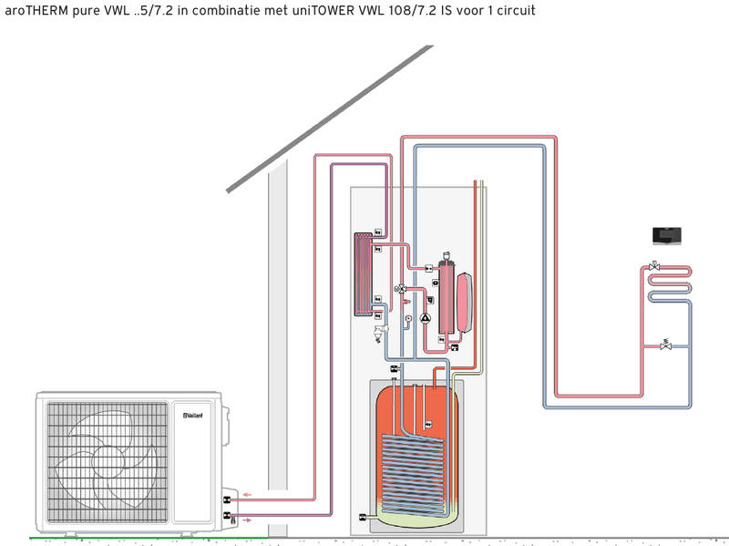

  • WvM82
  • Registratie: April 2019
  • Laatst online: 26-09 22:32
@ditbenikecht De 7 is de nominale opvoerhoogte, 7 m waterkolom, niet het maximale debiet.
Afbeeldingslocatie: https://tweakers.net/i/uc3aa6M5QzMWfL_x9a6AkC3YODM=/800x/filters:strip_exif()/f/image/05QzYH2DCrrjvzyjsJvdvwyW.avif?f=fotoalbum_large
Ik heb onlangs ook een installateur over de vloer gehad voor een Arotherm Plus (waarschijnlijk de 55/6 of 75/6), ik vroeg me wat de ervaring is voor de legionella cyclus, is hier een maximaal buitentemperatuur bereik dat de legionella cyclus nog puur op de pomp kan draaien. Ik heb ergens gelezen (weet niet meer precies waar) dat dit 20 graden is. Als ik het werkbereik bekijk (of wat ik denk aanhand van de Tsjechische handleiding het werk bereik is (mijn Tsjechisch is nogal roestig) zou dit ook hoger kunnen zijn als je de aanvoertemperatuur offset wat lager zet (~5 graden o.i.d.). In de zomer lijkt me de 20 graden redelijk vaak bereikt overdag namelijk als je van zonne-energie gebruik wenst te maken. Of gaat die altijd over op het elektrisch element boven de 20 graden? Afbeeldingslocatie: https://tweakers.net/i/FGRdGneERoMZPTFMJITzK3ztAlk=/800x/filters:strip_exif()/f/image/CNh3tLunRWj0udmFc2OQqbse.png?f=fotoalbum_large
  • dunklefaser
  • Laatst online: 23:17
@WvM82 Het plaatje hierboven lijkt ontzettend op het hoedje bij de ITHO Amber (kan waarschijnlijk ook niet anders - R290?)
[ Voor 3% gewijzigd door dunklefaser op 27-04-2025 17:28 ]

  • gebruiker001
  • Laatst online: 16-10 21:47
Als ik wil koelen met water van 13 graden door de fancoil. Dan moet ik natuurlijk alle radiatoren en de vloer dichtzetten. Maar hoe zorg ik er dan voor dat de arotherm continu water van 13 graden gaat aanmaken? Ik wil daarbij ook op een zo laag mogelijk vermogen draaien om pendelen te voorkomen.
Ik heb het koelen wel kunnen inschakelen met de vloerverwarming open door de gewenste kamertemperatuur 3 graden onder de actuele temperatuur te zetten. Maar nu staat ie op vrij hoog vermogen te koelen. Als ik nu de vloerverwarming afsluit is de kans groot dat het vermogen te groot is voor de fancoil waardoor hij gaat pendelen.
  • paQ
  • Laatst online: 23:44
gebruiker001 schreef op donderdag 1 mei 2025 @ 14:08:
Ik zou beginnen met het compressorvermogen af te toppen in silent mode.
Ik kan hier (Arotherm plus 55/6) urenlang op Ta17 draaien, dus Ta13 zal niet zo'n probleem zijn, afhankelijk van je afgiftevermogen van die ene (?) FCU natuurlijk en warmtepomp. Je gaat dan sowieso bijna zeker condenseren op enig moment, maar dat zal ook je bedoeling zijn neem ik aan. Ik weet niet zeker of je dan ook je condensatiebewaking moet uitschakelen eigenlijk?
[ Voor 3% gewijzigd door paQ op 01-05-2025 14:29 ]
  • gebruiker001
paQ schreef op donderdag 1 mei 2025 @ 14:28:
Ik wil inderdaad zo condenserend koelen met alleen de fancoil. Misschien is dan een zo laag mogelijke aanvoertemperatuur het beste omdat de fancoil dan de hoogste afgifte heeft.
De silent mode zal ik zo eens opzoeken. Kan ik niet ook ergens het vermogen handmatig beperken?
  • gebruiker001
De compressor is gestopt nadat ik de gewenste kamertemperatuur heb aangepast van 20 naar 22 graden terwijl de actuele temperatuur 23,5 graden is. De vloer stond nog open en de fancoil ook, maar ik kreeg iets te veel condens op de leidingen. Waarom de compressor dan stopt snap ik niet. Pomp draait nog wel.
Nu de vvw afgesloten en alleen de fcu open. Flow 550 l/u. Ik heb de fluistermodus geactiveerd. Minimale aanvoertemperatuur 8 graden. Gewenste kamertemperatuur op 19 graden. Maar de compressor slaat niet aan. Pomp blijft wel doordraaien op 550 l/u.
  • paQ
gebruiker001 schreef op donderdag 1 mei 2025 @ 15:25:
Als je ook al condens op de leidingen hebt is het condensatiepunt bereikt en stopt de WP met koelen. Is een setting in de sensocomfort waarbij je ook de afwijking daarop kunt ingeven.
Aan de andere kant; als je leidingen condenseren, voordat je bij de FCU aankomt, dan moet je je afvragen of je wel die kant op wil met het condenserend koelen.
probeer met de wp koelen net zo te benaderen als met de wp verwarmen.
