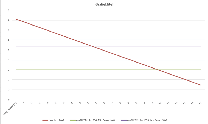

Ik zit nog altijd in mijn maag met de dimensionering die mij werd voorgesteld, namelijk de 105/6 voor een warmteverlies van 8,12kW bij -7°C (35°C vertrektemperatuur - 270m2 vvw). Ik ben wat bang voor een te groot exemplaar.
In onderstaande grafiek heb ik het warmteverlies uitgezet tov de temperatuur en aangevuld met het minimaal vermogen van zowel de 75/6 als de 105/6.
Theoretisch zal de 105/6 dan beginnen pendelen vanaf 2°C en warmer? In deze regio vriest het erg zelden.
De 75/6 lijkt het op dat gebied dan beter te doen, maar schiet wel te kort als het wat kouder wordt omdat die dan het maximaal vermogen niet meer haalt, en al zeker niet mde defrosts ertussen.
Ik weet dat het minimaal vermogen een waarde is bij A7/W35, maar meer details heb ik nog niet gevonden.

Heb je een backup element? Ik ben er niet echt fan van gezien de belasting op het net, maar in zo'n geval waar het (vrijwel) nooit nodig is kan het je wel gerust stellen.GigaTexel_BE schreef op vrijdag 2 mei 2025 @ 19:47:

Woon je in Nederland? In gebieden langs de kust met mildere klimaten hoef je vaak niet met -7 rekening te houden, maar een paar graden warmer. Ergens is daar een mooie post van.
Pendelen zou ik niet bang voor zijn bij 270 m2 vloerverwarming, je hebt dan bizar veel afgifte en buffer. Je kan er voor kiezen om zo veel mogelijk overdag de buffet warm te stoken, met zonne-energie, bijvoorbeeld. Dan laat je toe dat de temperatuur 's nachts iets daalt en overdag iets klimt.
Voor mij weegt zwaar dat een 105/6 een flink lompe unit is. Een 75/6 is dan al een stuk compacter.
Als je veel / hoofdzakelijk VVW hebt is er niks aan de hand. Dan kun je met een paar runs per dag de keet wel warm houden, en dan is dat geen pendelen.GigaTexel_BE schreef op vrijdag 2 mei 2025 @ 19:47:

Uiteindelijk zal elke WP ooit een keer te groot zijn en op minimum vermogen meer leveren dan je woning nodig heeft.
Als je enkel radiatoren hebt is het veel spannender, want dan heb je in je afgiftesysteem veel minder warmtebufferend vermogen.
Aan de andere kant is een minimum vermogen van meer dan 5 kW wel erg hoog. Zeker weten dat dat klopt?
Bij Mitsubishi (het merk van mijn WP) kun je warmtepompen tot 13 kW krijgen met een minimum vermogen van rond de 3.3 kW.

Zoals @marcop23 al aangeeft hoef je met 270 m2 vvw absoluut niet bang te zijn voor pendelen.GigaTexel_BE schreef op vrijdag 2 mei 2025 @ 19:47:

Als je altijd een flink deel van de vvw open hebt staan, dan kan je warmtepomp altijd het minimumvermogen kwijt. Met 15 cm hoh, Ta 28 gr en Tr 25 gr heeft je vloer een afgifte van 33W/m2 (calculator). Dus met ~160 m2 vvw permanent open kan je het minimumvermogen van de 105/6 kwijt.
Nadelen van een te kleine warmtepomp:
- je huis niet op temperatuur houden bij temperaturen rond het vriespunt, door de verloren verwarmingstijd door defrosts en compensatie defrosts
- meer defrosts
- meer geluid door vaak op hoog vermogen draaien (op laag vermogen hoor je warmtepompen vaak bijna niet)
- lagere COP (dus hogere stookkosten) bij veel op hoog vermogen draaien in de koude maanden

Ok, dus dan toch maar de 105
Kan waarschijnlijk met een beetje tweaken van de graadminuten instellingen. Maar ik heb er geen behoefte aan en vind het zo prima met de minimale temperatuurschommelingen in huis.SebastiaanPs schreef op vrijdag 2 mei 2025 @ 21:19:

Ik zou voor een 55/6 gaan en de BUH op 2kw zetten, eventueel met 2gr 230 naar 4kw. (Voor snelle PV stroom dumping)
Dan heb je wel genoeg.
‘s winters kun je het warmteverlies beperken evt door de 1e met airco’s tot 18-19C te stoken.
De 75/6 is snel te groot. De 65/6 ook want dat is een 75/6,
Het is dan een mooie uitdaging om je huis dat beetje extra te isoleren/aanpassen dat 5-6kw bij -7C voldoende is.

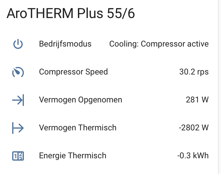

Maar kan mij iemand vertellen waarom het opgenomen vermogen bij koelen zoveel lager kan zijn dan bij
verwarmen?
:strip_exif()/f/image/kooGiHAF6VStuGAgmHwB31J8.png?f=user_large)
Ah.. nvr mnd
Na een kwartiertje trekt ie toch wat op rond de 325W.
verwarmen?
Ah.. nvr mnd
[ Voor 10% gewijzigd door paQ op 13-05-2025 10:09 ]
Dat viel mij ook al op van de 55/6, en koelbedrijf start op minimaal vermogen terwijl verwarmbedrijf vaak eerst volle bak om vervolgens na x minuten terug te schalen.paQ schreef op dinsdag 13 mei 2025 @ 10:05:
Zojuist even getest of mijn koeling nog gewoon aan wil, dat i zo
verwarmen?
Ah.. nvr mnd
Verwarmbedrijf is hier vrijwel nooit lager dan 500w en daaronder valt de buitenunit gewoon uit, koelbedrijf daarintegen pruttelt die op 400w.
huh?mr_evil08 schreef op dinsdag 13 mei 2025 @ 10:18:
op je 55/6
Nee mijn 30rps opgenomen vermogen op ca 340W. (echt minimum)
