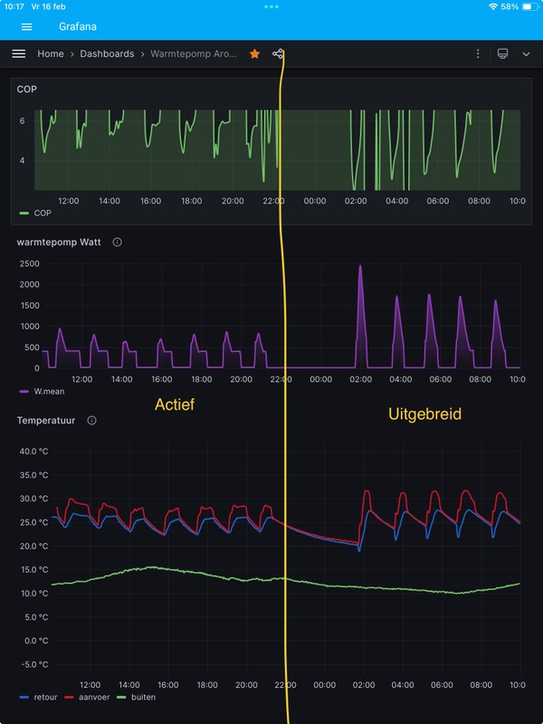

Hier een 55/6 met ook alleen radiatoren. Op actief zal je inderdaad de stooklijn naar beneden moeten brengen. Mijn ervaring is dat de temperatuur binnen toch te veel blijft fluctueren door bijvoorbeeld zon inval of snel wisselde temperaturen buiten. Met vloerverwarming zal dat beter gaan omdat dit minder snel reageert. Ik gebruik daarom de stand uitgebreid en langzaam de stooklijn naar beneden gebracht tot 0,5, hiermee kreeg ik het bij de matige vorst begin dit jaar nog prima warm. Bij deze buitentemperaturen 7-10 gr. heb ik wel een minimale aanvoertemp. van 32 nodig. Hiermee af en toe lange runs van meerdere uren maar gisteren bv 11 pieken van 30-60 minuten. WP gaat inderdaad naar vol vermogen en moduleert dan met stapjes terug, als de binnentemperatuur dan nog niet gehaald is gaat hij netjes op een laag vermogen verder en regelt naar de gewenste aanvoertemp. Als de temperatuur sneller gehaald is dan schakelt de WP uit. 12x per dag aan/uit is natuurlijk geen enkel probleem.

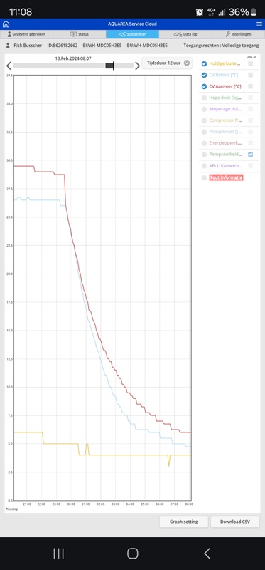

ditbenikecht schreef op woensdag 14 februari 2024 @ 11:04:
@Breedam Ik heb wel vorstkleppen geïnstalleerd. Vind het nog wel spannend met de Vaillant regeling, want mijn kleppen gaan bij 3 graden open, terwijl Vaillant pas na 4 uren bij gemiddelde buitentemperatuur van 4 graden gaat rondpompen. Als het snel afkoelt, zijn mijn vorstkleppen waarschijnlijk sneller dan de pompregeling.
Plotje van buitentemperatuur, aanvoer en retour toen mijn monobloc een nachtje uit stond.
Maak je geen zorgen.

@tdjager in aanvulling wat al geantwoord is naar jou: de huidige buitentemperaturen zijn naar mijn mening niet echt geschikt voor de afstelling van de stooklijn.
Als het weer een tijdje wat kouder is (continu minder dan 3 graden oid), onderstaand is de afregelmethode die ik toegepast heb:
  • Compensatie op Actief (of uit/inactief) zodat de WP continu blijft draaien
  • Wenstemperatuur ingesteld zoals gebruikelijk/gewenst
  • Indien na een tijd de gewenste kamertemperatuur overschreden wordt met 1 á 2 tienden: stooklijn 0.05 omlaag. Indien de overschrijding al heel snel is en/of veel groter, dan kan de stooklijn in grotere stappen aangepast worden
  • Als bovenstaande na de aanpassing nog steeds het geval is, stooklijn opnieuw aanpassen etc. Het effect van aanpassingen gaat geleidelijk, dus niet te snel bijsturen
  • Als de gewenste kamertemperatuur niet (meer) gehaald, dan stooklijn weer iets omhoog
Met bovenstaande methode kun je naar mijn idee een goede basis krijgen voor de stooklijn. Natuurlijk zijn er altijd variabelen zoals de wind en zon. Dus het liefst doe je bovenstaande op bewolkte dagen.

busscherski schreef op woensdag 14 februari 2024 @ 11:09:
Is dit gemeten in de WP zelf? En wat was de buitentemperatuur bij jou die nacht?

tdjager schreef op woensdag 14 februari 2024 @ 10:10:
Hoi, ik heb sinds begin deze maand een 75/6 icm de VRC720 thermostaat. Mijn huis wordt verwarmd met radiatoren maar dat lukt prima op de temperaturen die de WP kan leveren. Ik probeer nu het systeem een beetje in te regelen, maar ik kom er niet helemaal uit.
Als ik de buitentemperatuur compensatie op uitgebreid zet, is de temperatuur binnen prima. De warmtepomp gaat dan alleen een keer of 10 per dag voor 15-20 min aan, op maximaal vermogen. Ik vraag me af of dat wel de meest zuinige manier is, en of het goed is voor de levensduur van de WP.
Met de buitentemperatuur compensatie op actief gaat hij gewoon door met warmte maken terwijl het in de ruimte al warmer is dan nodig. Hij gaat dan wel moduleren. Ik neem dat dit betekend dat stooklijn te hoog is (nu 0.7), maar de aanvoertemperatuur wordt ook nog veel hoger dan zou moeten volgens de stooklijn.. In ieder geval kan het ook niet de bedoeling zijn dat het na een uur 2 graden te warm is in de woonkamer.

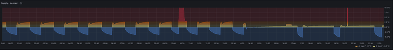

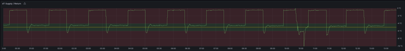

  • monesj
  • Laatst online: 14-07 15:30
Hallo,
Ik heb een vreemd verschijnsel met onze Arotherm.
Vorig jaar heb ik met hulp dit forum en andere bronnen de installatie ingeregeld.
Ik ben begonnen met de verdeler en daarna de settings in de warmtepomp.
Stooklijn en Minimale en maximale aanvoer temperatuur ingesteld.
Nu werkte alles perfect naar mijn mening.
De wp maakte mooie lange runs en de temperatuur was mooi stabiel.
Echter op dit moment pendelt de installatie enorm. Ik heb echter niets veranderd.
Dit lijkt te zijn begonnen op 12 februari.
Heeft iemand enig idee waar dit van kan komen?Afbeeldingslocatie: https://tweakers.net/i/m62CcOqn84ud1LHrdVUk-O1I84E=/800x/filters:strip_exif()/f/image/AIndRoyutkQlLf1d5PIFmdmW.png?f=fotoalbum_large
Afbeeldingslocatie: https://tweakers.net/i/2O5K7ypclR_hSRdDx58_vI0rjao=/800x/filters:strip_exif()/f/image/vUKrBaUC3c7owxbYF40aJ3OG.png?f=fotoalbum_large

  • busscherski
  • Laatst online: 22-08 16:14
Franciesco schreef op woensdag 14 februari 2024 @ 11:30:
Ja, de buitentemperatuur is er ook bij geplot. 4 graden was het.

  • Franciesco
  • Laatst online: 20:47
tdjager schreef op woensdag 14 februari 2024 @ 11:43:
@Franciesco Ja, die stooklijn wordt natuurlijk pas echt getest als het wat kouder is, maar werkt de stooklijn die je met lage temperatuur hebt afgesteld ook naar tevredenheid op de warmere dagen? Of heb je hem na het vaststellen van de beste stooklijn op uitgebreid gezet?
Ik vraag me eigenlijk af of een lagere stooklijn altijd zuiniger is.. Het lijkt me dat de pomp vaker aan moet slaan als de stooklijn lager is omdat hij per keer minder warmte kan inbrengen in het systeem..
Bij hogere buitentemperaturen (grofweg >3 graden) draai ik op Uitgebreid. Het minimale thermische vermogen wat de WP kan leveren is dan groter dan het warmteverlies van mijn woning. Dus bij continu draaien wordt het dan te warm in mijn woning. Bij lagere buitentemperaturen past de door mij ingestelde stooklijn heel goed: bij temps rond het vriespunt of iets daar boven en ook bij -7 blijft de binnentemp op de gewenste temp bij draaien op Actief. Een teken dat de stooklijn voor mijn situatie nu correct ingesteld staat.
Een langer draaiende WP op een laag pitje is vaak zuiniger dan een WP die korter draait maar dan ook harder moet werken (hogere Ta). Zie ook mijn onderstaande bericht.

busscherski schreef op woensdag 14 februari 2024 @ 11:58:
Ah ja, over heen gekeken.
Niet slecht dan c.q. daling valt best mee. Al zal de situatie wat minder gunstig zijn bij bijvoorbeeld -5 graden in de nacht en/of een lagere Ta net voordat de WP uit gaat.

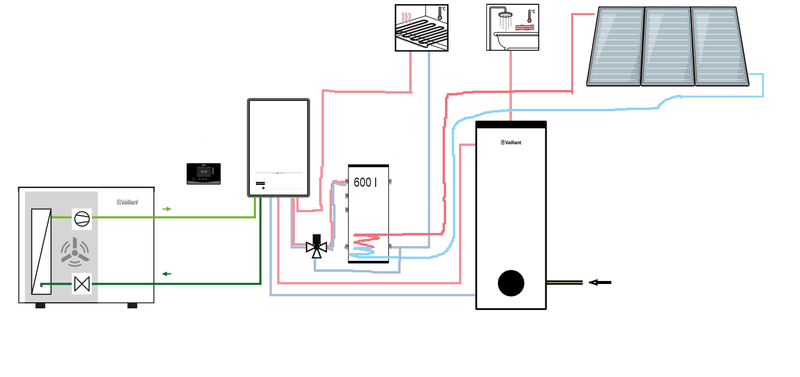

  • Proton_
  • Laatst online: 29-08 13:23
Proton_
Team Welles
@busscherski
Het lastige is dat, om efficiënt te werken, ruimteverwarming iets van WAR gaat hebben maar tapwater niet.
Hieruit volgt dat het inderdaad zaak is de 600 liter tank zo min mogelijk op te warmen voor ruimteverwarming.
Ook niet bovenaan als buffer aansluiten, want in het tussenseizoen ben je dan door de lagere stooklijn het tapwater aan het koelen.
Misschien dat het beste nog is om de buffer juist onderaan in de retour in serie te zetten - is hij warm door zonnewarmte, dan blijft de warmtepomp uit en wanneer hij niet warm is, dan stookt de warmtepomp en wordt de onderkant een beetje voorverwarmd. Met wat stratificatie zal niet het hele vat gebruikt worden.
Wel een mengventiel en/of maximaalthermostaat opnemen want solargestookt water van 90 graden vindt de warmtepomp niet leuk (al kan R290 er beter tegen dan R32).

  • monesj
Flail schreef op woensdag 14 februari 2024 @ 18:33:
@monesj en @NHL19 ik zie datzelfde pendelgedrag ook als ik ebusd heb draaien.
(Waarom precies ben ik nog niet achter).
Ik gebruik ook EBUSD. Echter heeft dit de korte tijd dat deze er tussen goed gewerkt.
Iig bedankt voor de tip.
Morgen ga ik hem uitschakelen. En desnoods ook alles opnieuw starten zonder de ebus adapter er tussen.

  • NHL19
  • Registratie: September 2020
  • Laatst online: 28-08 09:56
Ik heb er ook een ebusd adapter aan hangen, gekoppeld aan home-assistant. Ik zal eens kijken of dat iets doet als ik die er af haal.
  • Franciesco
ivo3 schreef op woensdag 14 februari 2024 @ 16:31:
@Franciesco betekent dit dat als de stooklijn bij lage temperaturen gevonden is dat vanaf dat moment mode uitgebreid gekozen kan worden en er niet meer tussen actief en uitgebreid geschakeld hoeft te worden? Of is er toch nog een reden om terug naar actief te gaan?
In principe kan hij dan op Uitgebreid blijven. Maar toch draai ik met continu lagere buitentemperaturen (de genoemde ca 3 graden en lager*) op Actief ipv Uitgebreid. Want door het continu draaien van de WP op Actief draait deze rustiger dan op Uitgebreid waarbij hij bij de laatste om de zoveel uur de kamertemperatuur moet bijwerken/ophogen (vanwege de hysteresis van de thermostaat) ipv de boel alleen op temperatuur houden (wat bij Actief het geval is). En hierdoor is het verbruik tijdens die koude periodes lager.
Er zijn hier meer mensen die het soortgelijk doen, zoals @Gramser. De omschakeltemperatuur varieert wel per woning.
Voor de duidelijkheid: noodzakelijk is het niet in mijn geval, maar het rustigere gedrag en lagere verbruik vind ik redenen genoeg om het wel te doen.
* bij zonnig winterweer waarbij de zon de woning verder opwarmt schakel ik soms overdag wel tijdelijk even terug naar Uitgebreid.
  • Gramser
  • Registratie: Juli 2020
  • Laatst online: 01:36
Klopt! Zo rond de 7-8 graden buitentemperatuur schakel ik over op Uitgebreid, daaronder naar Actief. Ik zou ‘m ook Actief kunnen laten, maar die uren per dag dat-ie op Uitgebreid uit staat, tikken al met al toch aan. Scheelt in mijn geval rustig 5-6kWh op een dag.
Het is jammer dat er geen programmerbare voorkeurstoets oid op de kamerthermostaat zit, maar inmiddels kan ik dromen hoe ik ‘m omschakel.

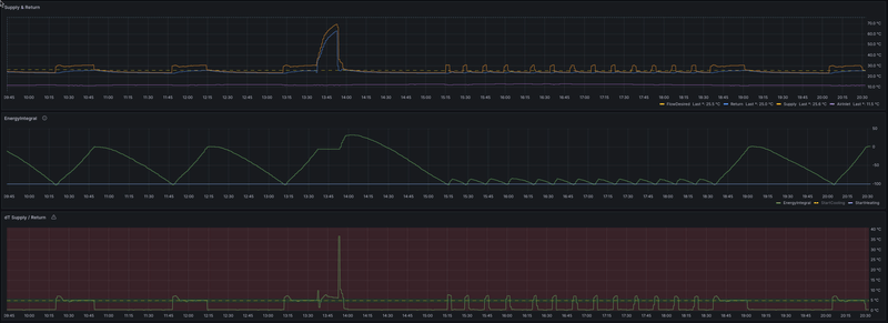

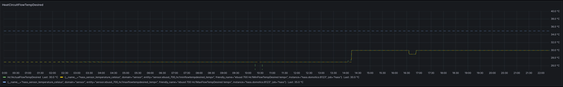

  • Flail
  • Laatst online: 17-08 19:17
@monesj @NHL19 bij mij heeft ebusd een jaartje prima gedraaid, zonder haperingen. Ik heb er al die tijd weinig aan gedaan, tot ik er een maandje geleden verder mee ben gegaan. Ik heb toen de configuratiebestanden geupdate/veranderd en daarmee is het rare gedrag begonnen. Sindsdien heb ik het weer uitgezet, maar ik wil er wel weer mee verder. Vrij ingewikkelde materie vind ik het.
Wat ik op het spoor lijk te zijn, kijkend naar de logs, is dat het gebeurt op het moment dat er een "publish ebus/hmu/State" of "publish ebusd/hmu/SetMode" voorbij komt. In Home Assistant zie ik ook dat het samenvalt met de entity SetMode flowtempdesired die tijdelijk even naar 0.0 springt. Ook als de warmtepomp in standby staat zie ik dat er 8x per uur een kort piekje zit in het stroomverbruik, van 9W naar 15W. Dat is er niet als ik ebusd niet heb draaien.
Ik heb de configuratiebestanden 08.hmu.csv en 15.ctlv2.csv nu veranderd naar de versies van JonesPD. Eens kijken of dat verschil maakt.
Misschien goed om samen verder uit te zoeken in Verwarming uitlezen met ebusd om dit topic schoon te houden.
Wel handig dat ik niet de enige ben met dit issue, samen komen we er vast wel uit :)

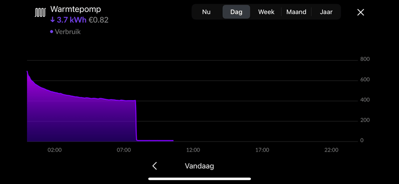

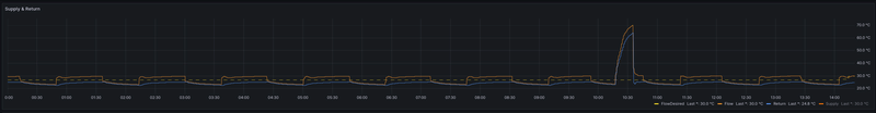

  • monesj
Flail schreef op woensdag 14 februari 2024 @ 20:17:
Het is idd de EBUS adapter. Ik heb hem om ongeveer 19:30 van spanning gehaald en gelaten. Verder heb ik de VWZ MEH 61 gereset.
Zie het resultaat hieronder (warmwater run) :)
Ik ga verder het door jou aangegeven topic volgen.
Bedankt voor de informatie.Afbeeldingslocatie: https://tweakers.net/i/H12QCH2GHAyrXhHf_L5yGt8PCyc=/800x/filters:strip_exif()/f/image/CReQLCgGgEMxM8Qbd4AQkLXM.png?f=fotoalbum_large

  • busscherski
@BjornHero en @Proton_ bedankt voor jullie reactie
BjornHero schreef op woensdag 14 februari 2024 @ 02:31:
Beetje jammerlijk vat, niet gelaagd en de spiraal tbv verswater beetje klein...
Ik begrijp dat er in allSTOR vaten horizontale schijven zitten die de gelaagdheid ook onder turbulente toestanden verbeteren? Het is vast beter maar of het de moeite is om een vat te vervangen. De verswater spiraal is niet meer zo belangrijk omdat ik een 'normale' boiler voor warmtepomp in serie wil zetten met de verswaterspiraal.
klopt, maar die allstor vaten zijn gelaagd waardoor je enkel de "kop" op 45C hoeft te stoken
Mijn plan was om de warmtepomp gewoon een stooklijn +/- 0.4 te laten stoken met een minimale aanvoer van 30 graden. En dan kijk ik later nog wel een keer met MyVaillantPro of ik het nog een beetje wil finetunen. Of de gebruiker moet dat leuk vinden om te doen.
Het vat stook je op deze manier niet of nauwelijks warmer dan de retourtemperatuur van je afgiftesysteem. Omdat ik er een 'normale' boiler bij heb hoeft het allemaal niet zo warm.
vf1 dan op de aanvoerleiding?
Ik weet hoe je dat doet bij een VWZ AI plus. Dan stop je een VR10 bij onder de buisisolatie in de aanvoer richting CV systeem die je aansluit op VF1 in VWZ AI plus. Deze keer lijkt het een beetje richting een aroTHERM split te gaan. Heeft die ook een extern contact voor VF1? Of hoe moet dat in dit geval? En hoe werkt dat?
let op; zon zonthermie installatie kan retewarm worden... Een menggroep zal noodzakelijk zijn..
Ja ik weet dat heel warm kan worden. Voor zonneboilers gevuld met tapwater heb ik dat wel eens naar tevredenheid opgelost met een 22 mm mengventiel. Kan dat hier misschien niet ook ipv een menggroep? Of is de druk daarvoor te laag?
of een dT regeling die warmte van t buffervat naar t boilervat stuurt? Dan kom je heel de zomer zonder wp uit...
Een soort solar controller met pomp die de temperatuur van beide vaten meet en indien de buffer warmer is de pomp aan zet en dan dus CV water uit de boiler haalt en door de spiraal van de boiler pompt? Tenzij de boiler 70 graden bereikt, dan stopt het? Maar in de winter moet de boiler sowieso al door de warmtepomp worden verwarmd.
Dit bespaart in de zomer een paar keer aanslaan van de warmtepomp.
klant duidelijk maken dat alles kan maar t niet voordelig is.. liever dit vat ditchen...(zeg ik als gelaagde - buffervat-fan)...
Als je echt naar een allSTOR oplossing wilt dan heb je denk ik vooral een grotere verswater spiraal nodig. Maar ik heb dan misschien liever dat oude buffervat met een boilervat erbij.
Sowieso willen mensen denk ik vaak graag doorborduren op wat ze hebben. #sunkcostfallacy
Proton_ schreef op woensdag 14 februari 2024 @ 13:51:
@busscherski
Ja ik had een schema getekend met een boiler erbij voor tapwater. Vervolgens een parallel buffer met T-aansluiting. Op die manier zal, zonder zon, het boilervat ongeveer opwarmen tot de retourtemperatuur denk ik. Het boilervat hoeft niet warm genoeg te zijn om onder te kunnen douchen. Dus dat heeft allemaal geen invloed op de COP. Natuurlijk wel een stukje warmteverlies door de isolatie van het boilervat heen, maar dat zal denk ik geen significant verlies opleveren.
Voor de hand liggend alternatief is om het 600 liter buffervat in serie in de retour te zetten en helemaal te bypassen indien het kouder is dan de retourtemperatuur. Dat is hoe het momenteel aangesloten zit icm de CV ketel. Die driewegklep wordt momenteel aangestuurd door de solarcontroller.
Dan krijg je zoiets.
Afbeeldingslocatie: https://tweakers.net/i/vlAhtu6Jw_OTdoBVlSSyfp9ccRk=/800x/filters:strip_exif()/f/image/T34Rhrn0K9sY0EZUHzagA0Qv.png?f=fotoalbum_large
Ik heb er een mengventiel in getekent. De driewegklep voor buffer bypass niet (maar die komt er in dit geval wel)
Nadeel is denk ik dat het wellicht wat lastiger is om het buffervat optimaal te benutten voor ruimteverwarming. Omdat alle afgifte via de CV pomp in de binnenunit gaat en ik die niet onder controle heb? Die kan ik denk ik niet aan laten gaan zonder dat de compressor ook aan gaat he? Hoe vaak en hoelang gaat die CV pomp aan op momenten dat er geen warmtevraag is?
Niet van toepassing als ik toch al van plan ben het buffervat niet veel warmer dan de retourtemperatuur te stoken, of wel?
Ja ik heb al in de installatiehandleidig van 77/5 gekeken.
S.314 Indien de retourtemperatuur >56 graden zal de compressor niet aan gaan.
S.351 Indien de aanvoertemperatuur aan het verwarmingselement > 75 graden: De warmtepomp wordt uitgeschakeld.
Als een mengventiel hiervoor net zo goed werkt als een menggroep dan zet ik die er tussen. Dan kan er altijd nog mee geprutst worden of je die beter op 60 graden zet of juist beter op 50 graden.
Ik zou inderdaad sowieso ergens een maximaalthermostaat in het systeem opnemen.
Ik heb hier sinds gisteren ook onverklaarbaar aan/uitgedrag terwijl ik verder niks aan de installatie heb gewijzigd.
Afbeeldingslocatie: https://tweakers.net/i/Cys0imoSXdrz8bfHPMWn5hyBJFA=/800x/filters:strip_exif()/f/image/L1EtY165Z580ZtQM6DoOiTdp.png?f=fotoalbum_large
Afbeeldingslocatie: https://tweakers.net/i/EfwhiZtdJRIUVrajbgcjK-nqRKg=/800x/filters:strip_exif()/f/image/inRa5raxiUegk8iUeQhZjJRi.png?f=fotoalbum_large
Afbeeldingslocatie: https://tweakers.net/i/z1tHmq6UIr-Nzi5NyUQGy0O9L6U=/800x/filters:strip_exif()/f/image/ZJP61rG5gjgP2CLzbfO045YA.png?f=fotoalbum_large
Afbeeldingslocatie: https://tweakers.net/i/wbYejTMToF24BK-RH_WDROVvt64=/full-fit-in/4000x4000/filters:no_upscale():fill(white):strip_exif()/f/image/h3nFsT3bsBcVXjZO5tinwdmv.png?f=user_large
Lichtblauw= CV bedrijf, pomp aan.
Oranje, boilerladen, pomp aan,
Donkerblauw pomp uit
Paars is state 8,
Weet iemand wat pumpstate 8 is? Ik heb die nog niet eerder gezien
Afbeeldingslocatie: https://tweakers.net/i/LFokP8B_8Dk0MjKqnyJjC8x5fJY=/800x/filters:strip_exif()/f/image/KBwOcVkmnmf9vtTid6jWD08f.png?f=fotoalbum_large
Dit is de data per fase uit de P1 poort, dus het gedrag wat je in de pumpstate/Ta/Tr ziet, zie je ook in de stroomafname (dus een ebus uitleesfout is uitgesloten).
Als ik straks thuis ben kan ik de ebus adapter pas loskoppelen want ik zie in de UI geen optie om de ebus communicatie te stoppen. de ebus rebooten of iets heeft het niet verholpen dus ik heb de WP maar even uit gezet.

@maarten_NL bijzonder inderdaad. Zo te zien werk je ook met Home Assistant, kun je daar de ebusd add-on niet gewoon stoppen?
Ik heb gisteravond overigens 08.hmu.csv en 15.ctlv2.csv van John30 vervangen door die van JonesPD. Vooralsnog geen gek gedrag meer gezien maar het is nog te vroeg voor conclusies.
Edit: nog steeds zonder problemen op de config van JonesPD. Mijn vermoeden is dat er iets in de recente 08.hmu.csv van John30 staat wat de problemen veroorzaakt.
[ Voor 21% gewijzigd door Flail op 15-02-2024 12:57 ]
  • maarten_NL
  • Laatst online: 01:08
Flail schreef op donderdag 15 februari 2024 @ 09:45:
Ik was een voor 1 te mogelijk oorzaken aan het aflopen en ik heb de oorzaak denk ik gevonden, in de ebusd deamon. Ik was bezig met wat automations (oa met ebusd) aan het proberen wat voor effect die hadden, op het 1e gezicht werkte het uitzetten van de boiler laden niet dus ik had die automations gestopt maar om een of andere reden bleef de ebusd de commando's dus blijkbaar doorsturen.
Na het stoppen van de ebus deamon in HA is het gedrag gestopt.

  • roelke
  • Laatst online: 26-08 21:43
Ik ben hier een tijdje geleden ook tegenaan gelopen, voordat ik mijn eigen csv bestanden heb neergezet en vastgezet.
Het was een bepaalde leesactie in, uit mijn hoofd, livemonitoring adressen van de VWZ AI, waardoor deze crasht. Nu weet ik niet meer of deze ook daadwerkelijk reboot of dat alleen het setpoint naar 0 gaat. Maar ik zag inderdaad hetzelfde gedrag.
I've GoT a solution
  • Flail
roelke schreef op donderdag 15 februari 2024 @ 13:14:
Mocht je nog kunnen achterhalen waar het hem in zat dan hou ik me aanbevolen :)
  • Kaspers
  • Laatst online: 28-08 11:24
maarten_NL schreef op donderdag 15 februari 2024 @ 08:45:
Ik keek vandaag ook even raar op toen ik dit gedrag zag:
Afbeeldingslocatie: https://tweakers.net/i/_fdeRXia-4SFTmUBM90WeSeJcFs=/800x/filters:strip_exif()/f/image/KbkiIp1WWwlJ1oV6dR2b8MV9.png?f=fotoalbum_large
En vervolgens las ik in hmu Statuscode:'Heating: Compressor blocked'. Wat bleek: takjes in de compressor ventilator, waarschijnlijk afkomstig van een vogel die iets verderop een nestje aan het bouwen is 8)7.

@Kaspers takjes tussen de ventilator hoop ik?
  • maarten_NL
Kaspers schreef op donderdag 15 februari 2024 @ 20:36:
En vervolgens las ik in hmu Statuscode:'Heating: Compressor blocked'. Wat bleek: takjes in de compressor, waarschijnlijk afkomstig van een vogel die iets verderop een nestje aan het bouwen is 8)7.
Gremlins in je ventilator ipv in de software :D

  • l3p
  • Laatst online: 24-08 21:56
l3p
www.^.nl
Sinds een paar weken dankzij de tips hier nu van het pendelen af.
Dit doordat de pomp nu op 600L/h draait en minimale Ta op 30
Ook daarna nog de stooklijn kunnen verlagen naar 0.15
Afbeeldingslocatie: https://tweakers.net/i/I_AQooZUa4yCqd1_KbQ6Wdf-3r0=/full-fit-in/4920x3264/filters:max_bytes(3145728):no_upscale():strip_icc():fill(white):strip_exif()/f/image/CvsUxmIBKMiV4ImKa55MCOA9.jpg?f=user_large
Eergister dacht ik, eens zien of de Ta 1 graadje lager kan naar 29.
Afbeeldingslocatie: https://tweakers.net/i/aw67j57wLofKZT-1yCKbD6RtIVY=/full-fit-in/4920x3264/filters:max_bytes(3145728):no_upscale():strip_icc():fill(white):strip_exif()/f/image/WTAxpDKwztb5Fv01Anuq03MT.jpg?f=user_large
Gelijk maar weer terug naar 30 en alles weer prima 8)7
Heeft het ook nog zin om de stooklijn op 0.10 te proberen? Heel snel zal je het niet merken denk ik met deze temperaturen.

  • Anomi
  • Registratie: Februari 2022
  • Laatst online: 23:49
@l3p Stooklijn van 0.15 komt pas bij pak 'm beet -10 boven de 30 graden uit. Dus feitelijk heb je helemaal geen stooklijn met je huidige minimumtemperatuur, maar een vaste Ta. Verlagen naar 0.1 zal dus geen enkel verschil maken.

Hier is mijn plaatje tussen deze 2 standen.
Heb er nog niet zo heel veel mee getest, want wanneer het kouder wordt merk ik vooral dat actief hier gewoon véél comfortabeler is qua stabiele binnentemperatuur. Wellicht omdat ik radiatoren heb ipv vloerverwarming.
Het verschil in verbruik is hier ongeveer hetzelfde zoals je ook kunt zien aan de oppervlakte van de grafiek links en rechts(paars).
Waar uitgebreid wel een grotere piek genereerd. De COP is in actief wel wat hoger tov uitgebreid (5.7 tov 5.0) en qua comfort (het stabiel houden vd temp binnenshuis) is het nu ongeveer vergelijkbaar tussen actief en uitgebreid met deze buitentemperaturen.
Met andere woorden; ik ben er nog niet helemaal uit. Zoals ik het nu zie is lijkt het voor mij handiger om actief te houden.

Marco_Bu schreef op vrijdag 16 februari 2024 @ 10:33:
@Gramser ben ook reuze benieuwd hoe je zo’n verschil hebt in verbruik. En is dat hogere verbruik dan juist als je niet naar uitgebreid schakeld, of omgekeerd dat je een dergelijk hoger verbruik hebt als je uitgebreid laat staan tijdens de ‘koudere’ temperaturen?
Waar uitgebreid wel een grotere piek genereerd. De COP is in actief wel wat hoger tov uitgebreid (5.0 tov 5.7) en qua comfort (het stabiel houden vd temp binnenshuis) is het nu ongeveer vergelijkbaar tussen actief en uitgebreid met deze buitentemperaturen.
Wat ik merk is dat als ik bij temperaturen van zo’n 7-8 graden op Actief draai, de WP door blijft gaan wanneer de wenstemp is bereikt, op zo’n 400-420W. 5-6kWh besparing met Uitgebreid zal wat veel zijn nu ik erover nadenk, maar stel dat ik 7-8 uur overdag de pomp niet laat draaien, dan scheelt dat zo’n 3kWh. Sorry als ik hier wat verwarring over veroorzaakte!
Dus: uitgebreid is bij mij zuiniger omdat er een groot aantal uur per dag geen verbruik is. Vanmorgen is-ie weer afgeslagen, dat blijft wrslk de rest van de dag wel zo. Gaat-ie vanavond pas weer aan, schat ik. Ondertussen blijft het hier tussen de 19 en 20 graden.
Afbeeldingslocatie: https://tweakers.net/i/LN9jqvThwr-UFLrJlj2x8kmSNLM=/800x/filters:strip_exif()/f/image/WPBVy14b7tDmRa78GynHMffM.png?f=fotoalbum_large
[ Voor 13% gewijzigd door Gramser op 16-02-2024 10:43 ]

Dank voor je toelichting.
Ik vermoed dat jij door je grotere buffer in de vloer, tov van radiatoren hier, een betere temperatuur stabiliteit binnenshuis hebt.
Maar ik neem aan dat ie in actief bij jou toch niet 24/7 door blijft lopen en ook tussentijds wel ff afslaat (zoals je kunt zien aan de linkerkant van mijn grafiek hierboven )?
[ Voor 4% gewijzigd door Marco_Bu op 16-02-2024 10:45 ]

Marco_Bu schreef op vrijdag 16 februari 2024 @ 10:44:
De compressor slaat even af maar de pomp blijft doorlopen. Misschien 15 minuten afslaan ofzo? Ik zal het wel even checken, zet ‘m straks wel weer even op Actief!
[ Voor 6% gewijzigd door Gramser op 16-02-2024 10:49 ]

configuratie:
aroTHERM plus VWL 105/6 icm Unitower
minimale tA: 27
stooklijn: 0.2
thermostaat: uitgebreid
Vandaag tot nog toe schommelde de buitentemperatuur tussen de 8 en 11 graden:
Afbeeldingslocatie: https://tweakers.net/i/V3Zr2i2QQKa8c_JYJXZnlScEg2s=/800x/filters:strip_exif()/f/image/LiAKbfOprAgrKIa9rYVttVeL.png?f=fotoalbum_large
Van pendelgedrag is opzich niet sprake, maar het kan mijns inziens 'rustiger':
Afbeeldingslocatie: https://tweakers.net/i/hoyo_kR1_oG-AAaQNVz4dgB8nlI=/800x/filters:strip_exif()/f/image/7CmWaoL5iBkmI4eGA8rsQ9wm.png?f=fotoalbum_large
Qua warmteafgifte zit het wel goed, er wordt netjes (tijdens de runs) zo rond de 5 graden afgegeven aan de vloer:

De energieintegraal loopt echter vrij rap terug naar 0:
Afbeeldingslocatie: https://tweakers.net/i/E2l8Y2klEiqNPexhTYxcVcj6czs=/800x/filters:strip_exif()/f/image/laJBrMN3izWSrsvCwZwEZg99.png?f=fotoalbum_large
Wat betekent dat de tA steevast hoger is dan de gewenste tA, en dat klopt, zo'n 2,5 graad:
Afbeeldingslocatie: https://tweakers.net/i/rsjPZ6zGPj56WHU4tLVMk1YwFRQ=/800x/filters:strip_exif()/f/image/sbuiPXPwuoGqfwimi31GF2jF.png?f=fotoalbum_large
Conclusie:
Om een rustiger verloop te krijgen moet de tA, dan wel de stooklijn omhoog. Eens?

PentaClover schreef op maandag 19 februari 2024 @ 20:12:
Ja, het lijkt erop dat je afgifte systeem het minimum vermogen dat bij deze buiten temperatuur hoort niet kwijt kan in je huis en je minimum Ta dus hoger moet liggen 31oC of iets dergelijks.
Misschien wel hoger, dat zie je pas als je het probeerd, dan kan je kijken hoelang het duurt voordat hij uit gaat op de energie integraal.
ivo3 schreef op maandag 19 februari 2024 @ 20:19:
Ik zie dit effect ook. Als ik de minimum Ta verhoog van 25 naar 28 verdwijnen de korte runs van een uur en draait de WP rustiger Wens heb ik op 21 graden bij stooklijn 0.2. Snap eigenlijk niet hoe het kan dat minimum vermogen lager wordt bij hogere Ta??
Dank beiden. Bij deze de bevestiging dat het verhogen van de minimale tA en ophogen van de stooklijn inderdaad meteen het gewenste effect heeft:
Stooklijn naar 0.3 (vanaf 14:15):

minimale tA naar 30:
Afbeeldingslocatie: https://tweakers.net/i/O9rpy7adEKY5aTY1LO_t0GbivTI=/800x/filters:strip_exif()/f/image/30AOaN3DkeFFWiAW7PKkvScR.png?f=fotoalbum_large
tA ligt vervolgens veel dichterbij tA-wens:
Afbeeldingslocatie: https://tweakers.net/i/O6g-1Dlew6CFdigaeefwm8jQf5U=/800x/filters:strip_exif()/f/image/J3sO9c4ML54UE5lYx9W2JGdm.png?f=fotoalbum_large
Integraal wordt vlakker:
Afbeeldingslocatie: https://tweakers.net/i/Gc38oZFm9VwARTdgXwl52Uf8WXI=/800x/filters:strip_exif()/f/image/eJ0Uoygndiu64nWsIOgWTvDC.png?f=fotoalbum_large
Afgifte aan vvw overigens iets afgezwakt:
Afbeeldingslocatie: https://tweakers.net/i/103JX2wMBzB8lkJtosA3zKwkWCQ=/800x/filters:strip_exif()/f/image/Qjn56Z8WW527RrZSm7cvQ3EO.png?f=fotoalbum_large
Resultaat: 'Pendelgedrag' nu rustiger:
Afbeeldingslocatie: https://tweakers.net/i/3lTZlQP_fdE-svw1jbqAu3XbUJQ=/800x/filters:strip_exif()/f/image/xctjBH2MauqnfrHTMr4gi9Xt.png?f=fotoalbum_large
