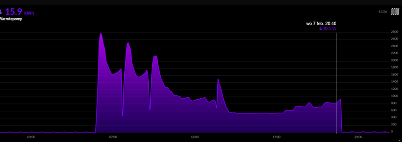

@Gramser Ik had eerst nachtverlaging/ standje Uitgebreid, dat resulteerde in de hele nacht uit met vorstbeveiliging. Nu heb ik op actief waardoor overshoot qua temperatuur mag en temperatuur op 21 graden wordt gehouden. De wenstemperatuur overdag is 21,5 graden.
Daardoor nu het plaatje van het pendelgedrag.

En uitgebreid zonder nachtverlaging, dat geen optie?
  • ditbenikecht
  • Laatst online: 29-08 14:31
@Gramser Dat is zeker nog eens het proberen waard. Alleen dat keihard uitzetten boven de wenstemperatuur hoeft van mij niet. Actief met dag en nacht zelfde temperatuur zou ik ook kunnen proberen.

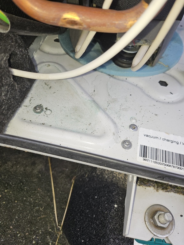

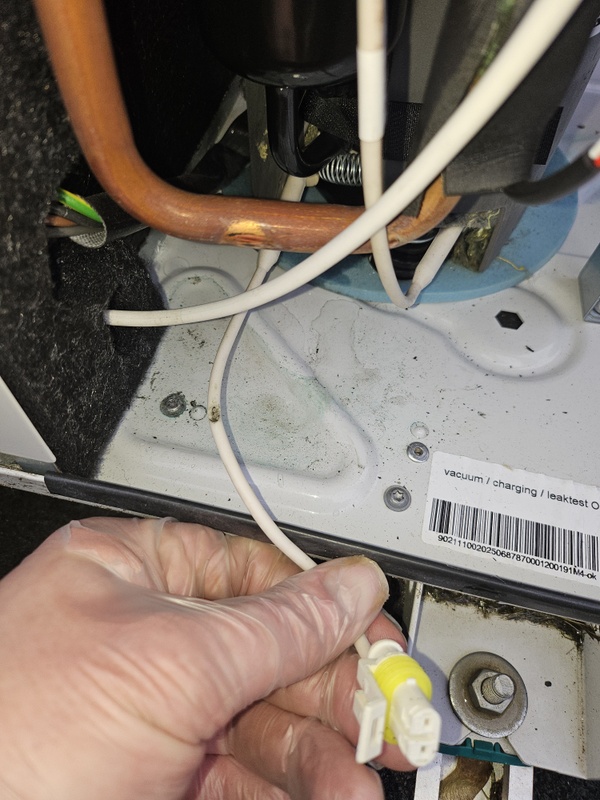

Even een update over mijn aardelschakelaar die die ieder keer uitschakelt.
Vandaag de print aan de achterzijde gedemonteerd. Nergens een spoor van kortsluiting. Doorgemeten of er ergens op de print of bekabeling aarde te meten is waar dit niet hoort, dit was ook niet het geval. Weer terug gebouwd en de machine weer op spanning gezet. Groene LED op de print gaat aan en de aardlek vliegt er niet door.
Vervolgens Unitower ingeschakeld. Fan begint te draaien en ik hoor het koelgas stromen. 2 minuten later weer de aardlek eruit.
Voorkant en zijkanten losgebouwd. Print achter het rechter voorpaneel visueel gecontroleerd en ook niks geks te zien.
Wel viel mij de kabel op onderstaande foto op. Deze zat tegen een gasleiding aan. Dit betreft slechts een enkele kabel (vermoedelijk van een sensor) Kabel iingetaped en samen met nog een kabel en anders laten lopen en vastgezet.
Afbeeldingslocatie: https://tweakers.net/i/2GYyg4aJF-r64vkjSu5q4-R_ll8=/x800/filters:strip_icc():strip_exif()/f/image/zw7CcYQzUMud40gD1famCxMB.jpg?f=fotoalbum_large
Thermostaat lager gezet zodat er geen warmtevraag is. Buitenunit weer aangezet. 5 minuten gewacht en de Unitower ingeschakeld. Tien minuten gewacht en alles blijft op spanning.
In de fouthistorie staat een f.820 foutcode. Geloof iets met de pomp. Deze fout heb ik al eens eerder gezien en alles werkte toen normaal. Fout gereset en komt niet terug.
In het installatiemenu, sensor/werkingtest alles bekeken en geen bijzonderheden.
Thermostaat op vraag gezet en alles begint te draaien, compressor toert op en het verwarmen van het CV circuit start. Compressor toert door naar 119,9 rps.
Sensor/werkingtest weer doorlopen en alles geeft een waarde.
Op dit moment draait alles al 45 minuten en is de compressor terug gemoduleerd.
Het lijkt me sterk dat een aardlek klapt door een sensor die een koperen leiding raakt. Heb er dan ook wel een hard hoofd in dat het probleem niet terugkomt.
Ga nu eerst een paar uur draaien met de driewegklep handmatig op CV. Als alles blijft draaien zet ik de driewegklep op automatisch en schakel ik de sww bereiding in.

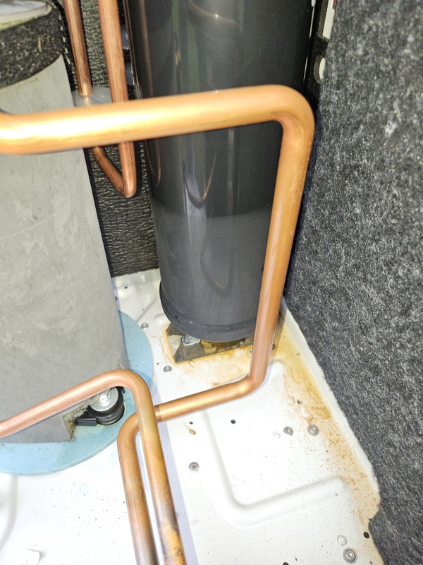

Wel zat er het nodige vocht en troep bij de kant van de compressor. Dit is niet hermetisch afgesloten van de ruimte van de ventilator en de condensor.

Ensch053 schreef op dinsdag 6 februari 2024 @ 13:54:

Eergisteren heeft de WP een hele dag mooi doorgedraaid. Alleen de opstartpiek mag van mij meer verdeeld worden over de dag.
Gisteren waren er allemaal defrosts. In de ochtend was het droog en koud, maar het ging helemaal mis met het vermogen. Aan het einde van de dag was er natte sneeuw, waarbij ik een defrost eerder verwacht.
Weet niet of het vermogen nou hoog is bij een defrost, of juist laag moet zijn. Afbeeldingslocatie: https://tweakers.net/i/U2QJOIRYrpkS4C5H6BPh6lqy9Fk=/800x/filters:strip_exif()/f/image/Atx97wgxAoLr1PiHAYJDYnvH.png?f=fotoalbum_largeAfbeeldingslocatie: https://tweakers.net/i/CpoWDGexn1_A27kBdfNyD_VhHqM=/800x/filters:strip_exif()/f/image/oNnorxBRfFhM3IRnHKE2RDJV.png?f=fotoalbum_large

ditbenikecht schreef op vrijdag 9 februari 2024 @ 11:57:
Weet niet of het vermogen nou hoog is bij een defrost, of juist laag moet zijn. [Afbeelding][Afbeelding]
Werd de wenstemperatuur gehaald? Ik zie voor de rest niet zoveel geks. Normaal gedrag bij defrosts. Jij zult een 75/6 oid hebben?
[ Voor 4% gewijzigd door Gramser op 09-02-2024 12:21 ]
  • ditbenikecht
De wenstemperatuur is 21,5 en in de ochtend 0600 uur was het eergisteren afgekoeld tot 21,2 graden en gisteren tot 20,8 graden. Na even stoken wordt de wenstemperatuur rond 1030 uur bereikt.
Het betreft inderdaad een 75/6. Een 55/6 had net wel net niet gekund met -10 graden. Doordat ik nu wat meer vermogen heb kan ik nachtverlaging toepassen en op minimale toeren draaien wat gunstig is voor het geluid.

Ik worstel nog steeds met dit probleem, ook nu er geen sprake is van vorst. Regelmatig ventilator errors, en wat ik nu ook waarneem is dat de ventilator eigenlijk alleen voluit draait, waardoor de unit ook vrij veel geluid produceert.
Waar zou ik moeten beginnen met onderdelen vervangen?

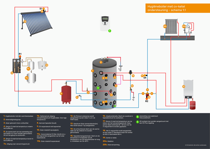

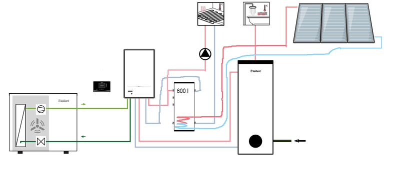

Wil iemand even sparren? Ik heb al even gebeld met TPA maar het is me nog niet helemaal duidelijk.
Huidige situatie is een 600 liter vat gevuld met CV water. Vacuumbuizen en een gasgestookte CV ketel.
https://www.klimaworld.co...s/download/link/id/51660/
Onderin een 2.4 m2 spiraal voor de glycol die door de vacuumbuizen stroomt.
Volgens mij door het hele vat een tapwater spiraal van 7.5 m2.
Talloze 1 1/2" aansluitingen op elke gewenste hoogte.
Afbeeldingslocatie: https://tweakers.net/i/fPBzUTIrhVp51MUqV9MNaxLs-6w=/800x/filters:strip_exif()/f/image/AZTc3rythmW21C9jGEjRKM3e.png?f=fotoalbum_large
Nu willen ze van het gas af.
Er staan op www.123-kaminofen.de en in de Vaillant installatiebundel bij allSTOR ook schema's voor de combinatie met een warmtepomp maar daarbij moet je het hele 600 liter vat de gehele winter op een temperatuur houden die hoog genoeg is om van te kunnen douchen door de hygienespiraal. (ik heb er niet aan gerekent maar het lijkt me dat je dan rond 50 graden uit komt). Niet optimaal, vooral als je die hoge temperatuur weer moet terugmengen voor vloerverwarming. Daarnaast, hoe warmer het vat is, hoe slechter de zon thermie nog energie kan toevoegen.
Energetisch het meest optimaal lijkt me wat in de installatiebundel "aroTHERM split All Electric Parallel" wordt genoemd.
- Maar dan ipv de vermelde 45 liter buffer de warmtepomp aanvoer en retour aansluiten op de bovenste twee aansluitingen van het 600 liter vat. Zodat je denk ik effectief in de buurt komt van diezelfde 45 liter.
- En de CV aansluiting op de bovenste (waar ook de inflow van de warmtepomp zit) en onderste (zodanig dat als de warmtepomp aan gaat en de flow warmtepompzijdig en afgiftezijdig gelijk is, er netto precies geen warm CV water het vat in stroomt)
- Naast de VRC720 een extra thermostaat ophangen met een wenstemperatuur die bijvoorbeeld een graad hoger is dan die van de VRC720 en enkel de afgiftepomp aanstuurt indien buffertemperatuur bijvoorbeeld 3 graden hoger is dan de kamertemperatuur of retourtemperatuur? (zodanig aansluiten dat zowel die extra kamerthermostaat als de VRC720 die afgiftepomp aan kunnen sturen, als 1 van de 2 wil dat de afgiftepomp aan gaat dan gaat die aan)
Afbeeldingslocatie: https://tweakers.net/i/m7Ajpm9jo_XyCWeXNHVDiuq4Tq0=/800x/filters:strip_exif()/f/image/JN9WjsCv6EZ8ZNA69HZy0ctW.png?f=fotoalbum_large
- Daarnaast (niet ingetekent) de ingang van de boiler aansluiten op de uitgang van de spiraal van het 600 liter buffervat. Zo zal er voorverwarmd water de boiler in stromen. In de zomer, als je de juiste hoeveelheid doucht zelfs dermate warm dat het het stilstandverlies compenseert.
Het liefst zou ik die simpele schakeling die de extra kamerthermostaat doet regelen met Vaillant hardware maar ik ben bang dat dat vrij ingewikkeld wordt.
Heeft iemand tips of tricks?
Alvast bedankt. Mocht niemand reageren dan heb ik tenminste mijn gedachten gestructureerd.
edit: alternatief is om het bovenste stuk van die 600 liter buffer in serie te zetten, met een klep die de buffer afschakelt in geval die kouder is dan de retour (zoals het nu ook al werkt icm de CV ketel) In dat geval wel oppassen omdat de buffertemperatuur wel 95 graden kan zijn. Dus daar moet dan wel een mengventiel tussen.

busscherski schreef op dinsdag 13 februari 2024 @ 23:57:
Beetje jammerlijk vat, niet gelaagd en de spiraal tbv verswater beetje klein...
klopt, maar die allstor vaten zijn gelaagd waardoor je enkel de "kop" op 45C hoeft te stoken
vf1 dan op de aanvoerleiding?
let op; zon zonthermie installatie kan retewarm worden... Een menggroep zal noodzakelijk zijn..
of een dT regeling die warmte van t buffervat naar t boilervat stuurt? Dan kom je heel de zomer zonder wp uit...
klant duidelijk maken dat alles kan maar t niet voordelig is.. liever dit vat ditchen...(zeg ik als gelaagde - buffervat-fan)...
Zie boven, als je wilt kunnen we een keer bellen over apartere schemas.
