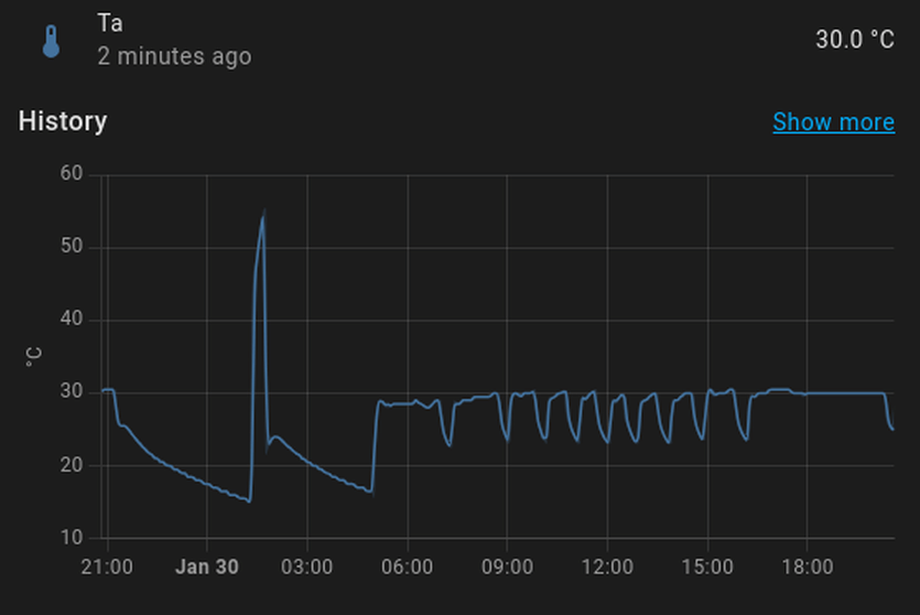

Nu is het echter wat warmer en sinds een paar dagen best veel start/stops.
Afbeeldingslocatie: https://tweakers.net/i/Nndsgtlo4ra3ch4x-eq2mUslXVU=/800x/filters:strip_icc():strip_exif()/f/image/Yi19KrMEOBoQgb2Ungsdf097.jpg?f=fotoalbum_large
Dit was het beeld laatste maand met de koudere dagen:
Afbeeldingslocatie: https://tweakers.net/i/-uyn1zX-YSOrzQ_qKSwJs8ATnvM=/800x/filters:strip_icc():strip_exif()/f/image/NwWbv1m1hyDO04cwBf6Ny34a.jpg?f=fotoalbum_large
Is er nog iets waarmee ik kan spelen of moet ik me geen zorgen maken over +/- 20 start/stops per dag voor nu? Ik ben bang als ik lager ga dat hij het dan gelijk weer niet trekt bij koudere dagen.

Minimum Ta staat al op 25 en actuele Ta is vaak 30. Dus als ik die op bijvoorbeeld 22 zet veranderd er dan wel iets?
De pieken zijn inderdaad SWW, hij staat ingesteld dat hij om het uur wisselt tussen CV en SWW wanneer dat nodig is.

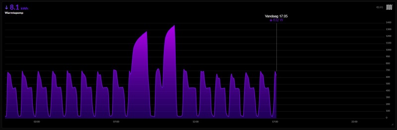

Dan even de dag tot nu toe.
Thermostaat dus op 22
190L Unitower moest opwarmen (2 dames ziek thuis die in bad geweest zijn)
Afbeeldingslocatie: https://tweakers.net/i/_VhtdPJ1EP1d29rO502Qkfyab4g=/800x/filters:strip_icc():strip_exif()/f/image/HWjnuY0yRP65n7LSzBpO1Hun.jpg?f=fotoalbum_large
Alles lijkt goed:
Afbeeldingslocatie: https://tweakers.net/i/DDeIEjnduiAr1NcSFFjyJSLdV-8=/234x176/filters:strip_icc():strip_exif()/f/image/rATrllbxAHTN4dwiNQdMxKAx.jpg?f=fotoalbum_medium
Afbeeldingslocatie: https://tweakers.net/i/JnQD2CQusbZDN3xVgpewNPVAepg=/234x176/filters:strip_icc():strip_exif()/f/image/ZpDRvvGaFW2FFKunuT3kkrc8.jpg?f=fotoalbum_medium
CV + SWW
Afbeeldingslocatie: https://tweakers.net/i/7XNoXXYykEjuI292KS8l87EejEw=/234x176/filters:strip_icc():strip_exif()/f/image/YNlyR6Djywameo5xa7tFQ3aZ.jpg?f=fotoalbum_medium
In de Vaillant app bij CV zie je echter geen start/stops:
Afbeeldingslocatie: https://tweakers.net/i/4xy3a8XQ-4YZumfGp3IEPOfiMiY=/234x176/filters:strip_icc():strip_exif()/f/image/yfCcQnI5yPRDEcNoezauFnfe.jpg?f=fotoalbum_medium
Afbeeldingslocatie: https://tweakers.net/i/DnoyfHKKPniMYOHI-7aIOh3z9dc=/234x176/filters:strip_icc():strip_exif()/f/image/uXzdMweSTr4gplbkNZTxqrFi.jpg?f=fotoalbum_medium

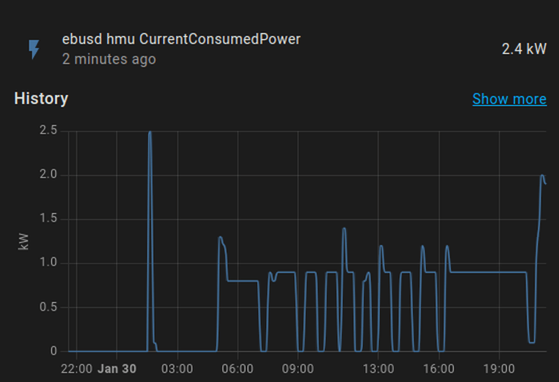

Ik zat er de laatste dagen aan te denken om een post over dit onderwerp te plaatsen, na het lezen van de post van @l3p, hier mijn verhaal:
Vers geinstalleerde Arothem+ 105/6A
170m2 huis van 1996 (isolatie is iets beter dan de rd2.5 van toen, HR++ etc staat op de todo lijst)
Beneden compleet VVW met VRC 720f
Boven 3 Vaillant fancoils (staan permanent open, fans regelen de warmte afgifte) en stukje VVW
Configuratie:
Min aanvoer 15c max 45c
Stooklijn 0,30 (sinds gisteren 0,35)
Toen het -5 was werkte standje actief helemaal top, de WP ging eigenlijk nooit uit en moduleerde lekker mee.
Nu op standje uitgebreid met de wenstemperatuur is het start/stop/start, maar waarom is mij niet duidelijk:
Afbeeldingslocatie: https://tweakers.net/i/LFk3p5MEEpr0NJOzidOSHDqr2qQ=/full-fit-in/4000x4000/filters:no_upscale():fill(white):strip_exif()/f/image/mSC0mpyZ2qgrlEuFc7Jir7MN.png?f=user_large

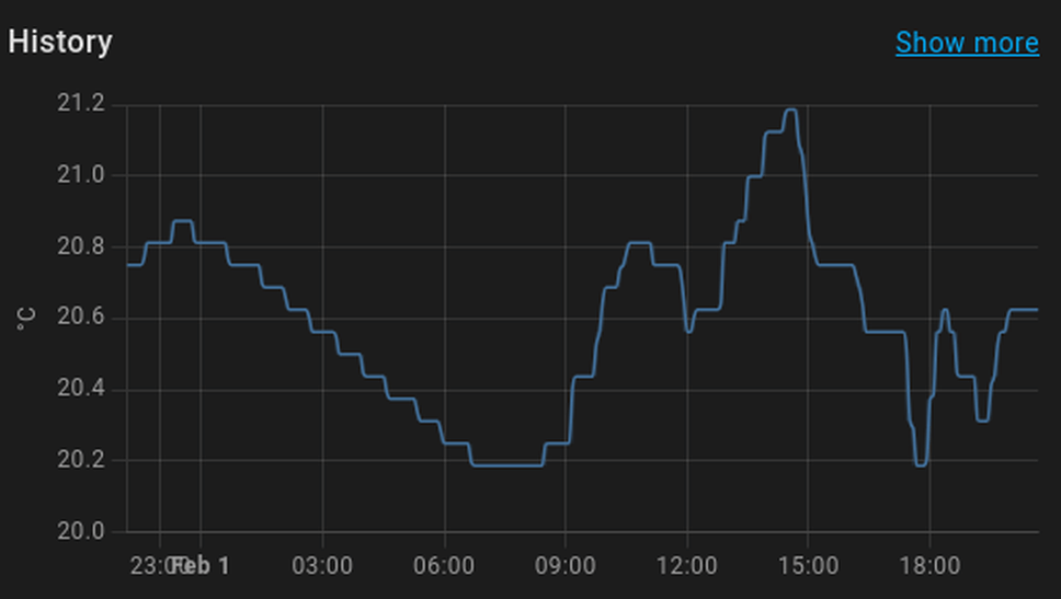

De vrouw klaagde vanmorgen dat het koud was dus die nachtelijke verlaging naar 19.5C is geen optie.
Afbeeldingslocatie: https://tweakers.net/i/a6qhnMEZTKnqgQeg-X1-g10NVQM=/full-fit-in/4000x4000/filters:no_upscale():fill(white):strip_exif()/f/image/CbABHYsu3r3Raa8aoJx3omVU.png?f=user_large

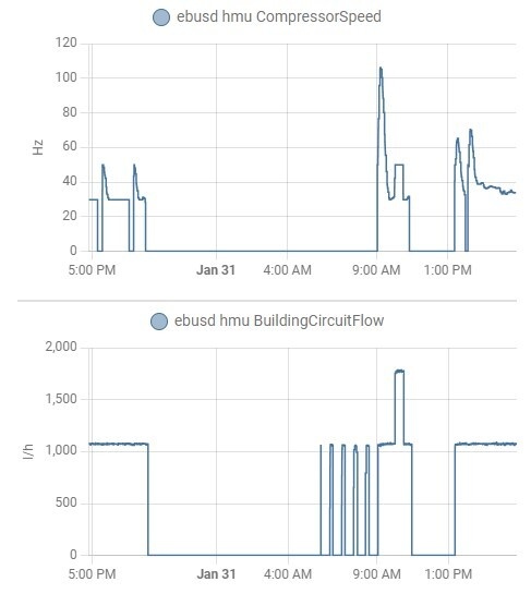

de Ta blijft hoog maar de pomp gaat uit en de consumed/yield naar 0. Runs van 30min-1u en terwijl de wenstemperatuur de hele dag niet gehaald is stopt de warmteproductie, waarom is mij onduidelijk.
Afbeeldingslocatie: https://tweakers.net/i/zU-BVB6kCu0qWX-kTf9mvwd1Qts=/full-fit-in/4000x4000/filters:no_upscale():fill(white):strip_exif()/f/image/etoDloDhYv5EOQvm4oOSqSXn.png?f=user_large
Afbeeldingslocatie: https://tweakers.net/i/zFobSwtXpRkSW_wkdOp0glsjmGk=/full-fit-in/4000x4000/filters:no_upscale():fill(white):strip_exif()/f/image/CiEaT9QfBR9usigc91XD0O2h.png?f=user_large
Ta
Afbeeldingslocatie: https://tweakers.net/i/zgYX1pWSmgArgPwilz1B7Qoq-n4=/full-fit-in/4000x4000/filters:no_upscale():fill(white):strip_exif()/f/image/IjXUzrghWceMCg5fZ7KwYrFe.png?f=user_large
Tr
Afbeeldingslocatie: https://tweakers.net/i/kIGHaIBSpbf5JkpUYRWrTQ4KOSs=/full-fit-in/4000x4000/filters:no_upscale():fill(white):strip_exif()/f/image/GTZ2Le7912Fc7Y3WoVM2X913.png?f=user_large
De WP loopt nu weer maar net was de binnentemperatuur 20.4, de wenstemp 21, maar toch gaat de WP 15 minuten uit :?
Afbeeldingslocatie: https://tweakers.net/i/98h_k1a7hAzDEkt-gv_oLL8_sng=/full-fit-in/4000x4000/filters:no_upscale():fill(white):strip_exif()/f/image/vpceZcKO8OixqZVSOeyJFpxG.png?f=user_large
Heeft iemand een idee waar dit aan ligt?

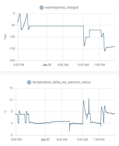

@maarten_NL aangezien je toch al mooi met ebus de data logged: wat zegt de energieintegraal? Grote kans dat die ook bij jou oploopt naar 0 en dat daarom de wp tijdelijk op pauze gaat totdat deze weer -60 is (de default).
De 105/6 heeft een behoorlijk hoog minimum vermogen, dat kan best wel eens te veel zijn voor jouw situatie bij de huidige buitentemperatuur.
Een minimum ingestelde Ta van 15 graden zie ik niet als zinvol. In jouw situatie zie je het pendelgedrag echter ook bij een Ta van 28,5 graad als ik het goed zie? Dat is hoog voor deze temperaturen. De deltaT lijkt vrij klein, maar kan het niet precies zien. Wat is die bij dit soort runs?
Als die inderdaad klein is, dan helpt het in jouw situatie wellicht om de flow wat lager te zetten. Ik verwacht dan namelijk een minder snel te bereiken energieintegraal van 0 waardoor de wp langer door blijft lopen.
Het proberen waard?
  • Franciesco
  • Laatst online: 20:47
PS: sommige hier hebben succesvol de integraal naar -100 kunnen zetten via ebus. Dat kan ook nog een optie zijn om de runs langer te maken.

De integraal loopt inderdaad naar 0:
Afbeeldingslocatie: https://tweakers.net/i/YGNomg8_phPf05JFRFRC5polnp0=/800x/filters:strip_exif()/f/image/y3l4Kj4Z6UCqnEjWUmhJ2mUo.png?f=fotoalbum_large

ivm een lek overstort ventiel is Vaillant hier geweest en hij heeft dat zo ingesteld. Als de Ta onder de 28 zakt is de lucht uit de fancoils ook niet echt comfortabel warm meer dus de minimale aanvoer ga ik naar 28 zetten en eens kijken wat dat doet.
De deltaT is de afgelopen weken altijd 3 of soms 4c geweest, voor de efficiency is een lage DeltaT toch juist gewenst? Ik ga eens kijken hoe ik die flow om laag kan zetten en bekijken of de integraal dan minder hard terug gaat lopen.
Op de VWZ AI zag ik net de integraal instelling al, die heb ik nu op -100 gezet.

@maarten_NL omdat in de gegeven situatie de wp op minimum vermogen de Ta doet oplopen t.o.v. de gewenste Ta. Hierdoor wordt de energieintegraal steeds hoger en bereikt uiteindelijk 0 graad minuten. Dan gaat de wp tijdelijk op de pauzestand waarbij de circulatiepomp blijft draaien.

Dank je voor de uitleg, Als ik zo in detail naar een run kijk zie ik nu ook dat de Ta oploopt en dan resulteert in een stop van de WP.
In de toekomst komt er nog 20m2 te verwarmen ruimte bij (de 4e fancoil staat nog in de doos) een aanleg van VVW in de WC/overloop dus voor nu is het dan even wat aanpassen om de runs wat langer te maken en de vrouw tevreden.
Met de integraal instelling op -100, zie ik in de ebusd dat die vanmorgen zelfs op -140 en nu op -90 staat. stooklijn heb ik gisteren van 0.30 naar 0.35 gezet.
Weten jullie ook het fijne van die GreenIQ, is dat iets waar de Vaillant ontwikkelaars goed over na hebben gedacht of kan die beter uit?

maarten_NL schreef op dinsdag 30 januari 2024 @ 21:53:
Ok, ik ga even kijken wat die min Ta op 28 en integraal instelling op -100 de komende dag gaat doen.
Zo ervaar ik gisteren en vandaag ook. Nadat ik sinds vanmorgen de stooklijn op 0.7 ipv 0.65 heb ingesteld loopt de pomp rustiger en continue. Dat kun je aan de hand van de grafieken zien. Zie eerste uren en laatste uren. De integraal is opeens erg negatief voor lange tijd.

  • l3p
  • Laatst online: 24-08 21:56
l3p
www.^.nl
Franciesco schreef op dinsdag 30 januari 2024 @ 20:58:
De minimale Ta dus iets verhogen en dan kijken wat er gebeurt is, idem aan wat @Anomi zei, ook naar mijn idee de goede manier om dit “probleem” aan te pakken. Zelf zou ik dan van 25 naar 26 graden gaan @l3p. Indien nodig nog 1 graadje er bij. Het liefst wil je immers de runs zo lang mogelijk maken met een zo laag mogelijke Ta.
Stooklijk 0.20 en minimum Ta nu een dag op 28 gehad, paar keer gekeken en actuele Ta was 29-30.
Geen verschil eigenlijk:
Afbeeldingslocatie: https://tweakers.net/i/iunSnvahjxiNTKxA4o9EUBeVgWw=/800x/filters:strip_icc():strip_exif()/f/image/ZoDifPFNAWDWBG1oiCyNeVMJ.jpg?f=fotoalbum_large
Zal ik eens proberen een dag met stooklijn 0.45 ? (0.30 had zelfde effect als 0.20)
En minimum Ta weer naar 25.
L3p - MK - PV - WP

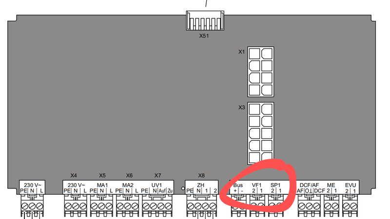

  • Proton_
  • Laatst online: 29-08 13:23
Proton_
Team Welles
@Gems VF1 zit niet op de buitenunit maar op de binnenunit/VWZ AI. Ik ben benieuwd welke stekker je er uit gehaald hebt :)
Afbeeldingslocatie: https://tweakers.net/i/3DVA-21Kgk9NBnSq1SKyr-v7cO0=/800x/filters:strip_exif()/f/image/toA0Y0CGWJZte3i4qrDPreoj.png?f=fotoalbum_large
Als VF1 op de verkeerde plek zit of je buffervat rare stroming heeft krijg je dit gedrag.
  • l3p
l3p
www.^.nl
Bij een stooklijn van 0.45 heb ik geen stops meer :+
Zal hem weer terug zetten op 0.20 en weer wat spelen met Ta en VV pomp.
aj_vdw schreef op woensdag 31 januari 2024 @ 17:45:
Wat is je flow rate? Want afgifte wordt bepaald door het verschil in afgiftetemperatuur en de ruimtetemperatuur en de flow rate. Ik zie bij mij exact hetzelfde maar ik focus op het verhogen van de afgifte door de flow rate juist te verhogen ipv te verlagen.
De Grundfos VV pomp staat op 'Auto adapt' stand bij 8W - 0,4 m³/h wanneer er vraag is vanuit de thermostaat.
Wanneer ik hem op standje manueel op 12W laat draaien gaat hij naar 0,6 m³/h, ik zou dat eens een dagje kunnen proberen.
Anomi schreef op woensdag 31 januari 2024 @ 19:21:
@l3p, ten eerste goed om te benadrukken dat je (volgens mij) niet per se echt een probleem hebt. Zo vreselijk veel start/stops zijn het nu ook weer niet. Dus de stooklijn of Ta extreem verhogen om langere runs te krijgen zou ik niet doen.
Tweede, de stooklijn heel hard omhoog gooien (ineens naar 0.45 is nogal stevig) lijkt me zinloos als het doel is om langere runs te krijgen. Naar mijn idee: stooklijn verhoog je als de wenstemperatuur structureel niet gehaald wordt; minimum Ta kun je gebruiken om langere runs te forceren.
Ik denk nog steeds dat je een hogere Ta nodig hebt voor langere runs, of meer afgifte op een andere manier.
Ik vind het wel opvallend voor een 55/6. Maar wat voor vvw heb je? Wel ‘gewoon’ 10cm hoh en flinke buizen? Of oude vvw met weinig afgifte? Misschien is die 60m2 misleidend.
Ik kan ook eens een dagje Min Ta naar 30 zetten, kijken wat het doet.
Foto van 19 jaar geleden, deel van woonkamer en deel van keuken, er zitten dan nog 3 iets kleinere groepen op. Hal voor en hal achter welke iets geknepen zijn. Vloer voelt bij Ta van 28-30 heerlijk warm aan.
Afbeeldingslocatie: https://tweakers.net/i/sO1QGWPj4i2bMa-j7td1HAtvoUw=/800x/filters:strip_icc():strip_exif()/f/image/yqZGr8KGt0CixtJ0haot7keh.jpg?f=fotoalbum_large
L3p - MK - PV - WP

Het gevolg is vrij korte (dik 5 minuten schat ik ) en frequente runs op hoog vermogen, terwijl ik liever langere runs op een iets lager vermogen zou zien.
Weet één van jullie hoe dit komt? En belangrijk wat ik er aan kan doen?
Heb zelf al diverse dingen geprobeerd. Lagere stooklijn etc. maar krijg het niet voor elkaar.
Hier ongeveer dezelfde situatie. Langzaam de stooklijn naar beneden gebracht naar 0.5. Bij deze temperaturen (5-9 gr.) hele lange runs van > 6 uur. Nachtverlaging max 1 graad. als het kouder is dan beduidend meer starts/stops en meer overshoot. Systeem probeert zo snel mogelijk de temperatuur in de buffer (VF1, aanvoertemp.) te halen met als gevolg hoog vermogen en te hoge temperaturen in de aanvoer, en later pas ook in de buffer. Bij hogere buitentemperaturen heb ik een minimale aanvoertemp van 32 gr. nodig. Bij geen nachtverlaging en van uitgebreid naar actief geeft een rustiger beeld. Echter is de stand actief hier niet bruikbaar omdat de kamer temperatuur dan veel te hoog wordt bij snel wisselende buitentemperaturen of veel zon.

  • Marco_Bu
  • Laatst online: 06-11-2025
Marco_Bu
Hybride AroTHERM plus 55/6
Arkor schreef op donderdag 1 februari 2024 @ 14:23:
Zie mijn vorige (lange) post over een vergelijkbaar probleem. Als je een VR 71 hebt, dan het stekkertje van de S1 sensor (SysFlow) eruit. Het gaat niet om de VF1 sensor op de VWZAI (die geeft een foutmelding als je die verwijdert), maar om de SysFlow-sensor op de S1 van de VR71 die losgekoppeld moet worden.
@Gems :) Eeuh de opmerking hierboven is vast en zeker goed bedoeld, maar ik doelde met mijn opmerking ergens hierboven weldegelijk op die VF1 stekker (die aangesloten zit op een temperatuur sensor ergens, maar toch niet op een buitenunit?!) …in de VWZ AI… en tevens schreef ik er toch ook al bij dat dat een foutmelding geeft die je kunt clearen :+
Juist doordat de warmtepomp vervolgens de temperatuursensor uit de warmtepomp gaat gebruiken voor z’n aanvoertemperatuur (na het loshalen van die VF1) verwacht ik dat je probleem hiermee weleens opgelost zou kunnen worden.
Downside van het niet aangesloten zijn van die VF1 sensor is dat in een hybride opstelling de ketel niet bijspringt onder zn ingestelde bivalentiepunt.
Bij een full electric opstelling is dit natuurlijk geen issue, maar indien je wél hybride draait weet je in ieder geval dat je sensor die aangesloten zit op die VF1 op een plek zit waar de warmtepomp niet zo goed op draait (Vermoedelijk wijkt de temperatuur die de sensor ‘voelt’ ff teveel af van de aanvoertemperatuur van de warmtepomp zelf waardoor zn algoritme niet zo goed meer functioneert en in ieder geval een hogere aanvoertemperatuur aanmaakt dan ‘gewenst’ (dit is een probleem wat je zelf al gevonden had) en wat je vervolgens terugziet in het hogere verbruik
Vaillant AroTHERM plus 55/6 hybride

Dank je voor het advies, de vrouw heeft niet meer geklaagd en de WP blijft nu lekker door draaien:
Afbeeldingslocatie: https://tweakers.net/i/K2VgPnhPTyU28TtHXxzxStDnlG8=/full-fit-in/4000x4000/filters:no_upscale():fill(white):strip_exif()/f/image/r2DgjjBuLp3H7QFTZ6p9xhnz.png?f=user_large
de integraal blijft nu wel laag hangen. De wenstemperatuur wordt net niet gehaald, maar omdat het huis zo traag opwarmt is het wel heel lekker constant op temperatuur.
Afbeeldingslocatie: https://tweakers.net/i/ur5gtMqTvo5fLG-lJrxRuX_agZ8=/800x/filters:strip_exif()/f/image/kYCxEn5CUMFBYxpJvSoRYrpS.png?f=fotoalbum_large
Afbeeldingslocatie: https://tweakers.net/i/MjDXZs5VKshSzpmiLp0zrHuUQQY=/full-fit-in/4000x4000/filters:no_upscale():fill(white):strip_exif()/f/image/6X8nBJTTxH2AHkotyMPVCmJ8.png?f=user_large

Franciesco schreef op donderdag 1 februari 2024 @ 09:17:
En welke Ta werd gemaakt met die stooklijn van 0.45? Want dan heb je een indicatie welke Ta je minimaal (bij de betreffende buitentemperatuur) nodig hebt om niet te pendelen. Die info zou je dan kunnen gebruiken voor de min Ta instelling. En de stooklijn zetten op een waarde waarbij het ook met koude buitentemperaturen nog op de gewenste binnentemp blijft.
Ook op 0.45 was de actuele Ta 30-31 graden.
Vandaag de stooklijn weer terug naar 0.20 en min Ta op 25, echter de pomp op manual 14W (600L/h)
Nu lijk ik minder start/stops te hebben, het was vandaag wel weer wat kouder.
Dus maar een paar dagen kijken hoe het gaat.
Afbeeldingslocatie: https://tweakers.net/i/2VNim3tAELYp20TDVhcPTIgBoqI=/800x/filters:strip_icc():strip_exif()/f/image/kQE2WQ6uhn0IIfxXbLOGg5QW.jpg?f=fotoalbum_large
maarten_NL schreef op donderdag 1 februari 2024 @ 22:07:
Waarom heb je nog een VV pomp? (zit er ook nog een thermostaat tussen?
Ik heb een pomp tussen mijn buffer en VV-verdeler. Deze wordt door de WP geschakeld wanneer er warmte vraag is van de VRC 720
[ Voor 14% gewijzigd door l3p op 01-02-2024 23:47 ]

Afbeeldingslocatie: https://tweakers.net/i/ea7d6yidotKqyCpTmJHS9IZDnIY=/x800/filters:strip_icc():strip_exif()/f/image/opbiO7IGkZuEH2ooHNkmmBAV.jpg?f=fotoalbum_large
Ik zie gewoon dat hij de hele tijd door aan het verbruiken is. Ook 's nachts. Zie screenshot hieronder.
Ik lees ook veel over pendelen, maar weet nu niet of dit hier het probleem is.

Het is buiten 2 graden kouder maar nu met de CV pomp op 14W (600L/h) wel een compleet ander beeld.
Wanneer het weer wat warmer wordt eens zien of dat het was.
Wat wel vreemd is, een paar weken geleden heb ik hem nog op 600L/h gehad om te kijken of hij dan wel dichter bij de gewenste temp wilde komen ipv 1-1,5 graad lager. Dat maakte toen geen verschil.
Temperatuur. 21,6 °C
• Stooklijn 0.20
• Min. gew. Aanvoertemp 25 °C
• Max. gew. Aanvoertemp 40 °C
• Zonetoewijzing Thermostaat op 22 °C
• Actuele Ta 30 °C
Afbeeldingslocatie: https://tweakers.net/i/A6aj19-lbUuzTHaWZ5xtcif_3Ic=/800x/filters:strip_icc():strip_exif()/f/image/aWxSb5PJ1NaqmkvjOAmRjzIW.jpg?f=fotoalbum_large
In vergelijking wat de Vaillant app laat zien:
Afbeeldingslocatie: https://tweakers.net/i/Tgg6YcOcFKo-oZT86KU6tcaO9VA=/x800/filters:strip_icc():strip_exif()/f/image/tnfGTvZZqvgtDrs6vTEIPUTO.jpg?f=fotoalbum_large

Marco_Bu schreef op donderdag 1 februari 2024 @ 21:44:
Als het geheel zo overzie denk ik dat er wellicht 2 oplossingsrichtingen zijn voor het probleem (veelvuldig opstarten WP op vol vermogen, dan gelijk weer stoppen) en wel de VF1 sensor los te halen op de VWZAI (dan werkt de hybride regeling echter niet meer) of de S1 sensor loshalen op de VR71 of VR70 (als een van de twee er is).
In mijn situatie loste het loskoppelen van de VF1 sensor op de VWZAI mijn probleem niet op (ik heb een VWZAI en een VR71).
Het loshalen van de S1 sensor op de VR71 loste het probleem, samen met het vervangen van de VR71, wel op. Onderdeel van mijn probleem was dat de gewenste aanvoertemp steeds verder opliep , tot > 50gr en dat kon de huidige aanvoertemp niet snel genoeg bereiken. Door het loskoppelen van de SysFlow sensor S1 op de VR71 wordt de WP gedwongen zijn eigen sensor te gebruiken en ik zag dat de gewenste aanvoertemp weer normaal werd (nu zo rond de 33gr).
Als iemand met een vergelijkbaar probleem zit, dan zou ik zeker beide oplossingsrichtingen proberen, waarbij de plek waar de VF1 sensor zit, wellicht ook nog een verschil kan maken. Deze moet in ieder geval op de uitgang van de warmtepomp zitten, althans volgens mijn installatieschema.

Arkor schreef op zaterdag 3 februari 2024 @ 12:26:
Helemaal eens met deze conclusie :)
Bij mijn 55/6 had ik dus ook in de eerste instantie het probleem dat de Ta ruimschoots de gewenste aanvoertemperatuur overschreed en dus onnodig veel vermogen vroeg (incluis diverse overshoots in kamertemperatuur).
En omdat ik hier middels H.A. een Shelly en wat temp. probes de warmtepomp in de gaten houd kon ik dit, samen met het uitlezen van de VWZ AI, goed monitoren.
Echter toen tijdens afgelopen vorst het een paar dagen even teveel werd voor de warmtepomp (kamertemp. werd niet meer gehaald) sprong de CV hier niet bij, wat natuurlijk wel de bedoeling was. Ik had tenslotte het bivalentiepunt op 0 gezet. Oorzaak daarvan lag dus inderdaad in het niet aangesloten zitten van die VF1 sensor.
De oplossing hier was de VF1 sensor verplaatsen naar een punt zo dichtbij als mogelijk bij de aanvoer van de warmtepomp. Heb nu een halve graad verschil tussen de sensor in de warmtepomp en de VF1.
En sindsdien werkt het hier weer naar behoren.
Grappig is wel dat je tijdens de koudere dagen rond het vriespunt ziet dat je de warmtepomp intern een graad hoger ziet aanleveren dan de ‘gewenste’ temperatuur wat het brein vraagt van de warmtepomp.
Het is al met al dus best een gevoelig punt klaarblijkelijk van waar deze sensor gemonteerd zit. Ik vermoed dat het algoritme een soort PID regeling is en de warmtepomp gewoon het allerbest functioneert met z’n eigen sensor. Het lijkt er een beetje op dat je met een systeemschema 8 en full electric eigenlijk altijd wel beter af bent zonder die VF1. En in het geval van een hybride opstelling, zoals hier, dien je ervoor te zorgen dat de sensor op een goed punt aangesloten zit als je tegen dergelijke problemen aanloopt.

Klopt, dit is een behoorlijk verschil qua werking.
Loskoppellen in de VWZAI; Unitower of MEH97/6 is in principe hetzelfde--> resulteert in een permanente melding op het zo bekende blauwe display. Hij mist de systeemtemperatuursensor en blijft ernaar zoeken.
Bij de VR71 loskoppelen en na een tijdje stroomloos zijn geweest en/of een reset --> geen foutmelding.
Wat wel opvalt als je de sensor verplaatst naar bv de aanvoerleiding naar het buffervat dat de tot nu toe gebruikte stooklijn ineens te laag blijkt te zijn en hij veel onrustiger wordt.

Temperatuurmeting op mijn vloerverwarmingsverdelers gaf een waarde van bv 37 graden (warmtecamera) , De MEH gaf 34 graden wens en actueel aan en de buffertemperatuurwaarde die op dat moment in de buffer zat met stooklijn 0.25 was 31, schema 8.
Ga als het kouder wordt met de sensor op de nieuwe positie opnieuw meten, kijken of ik er dan chocolade van kan maken....
Herkent iemand dit ?

Had je wel verwacht elektraverbruik te zien dan? En hoe meet je dat?
Ik bekeek het elektra verbruik van de warmtepomp via de slimme meter uitlezing met mijn Plugwise.
Met een minimaal verbruik van 20W voor de pomp, zie ik dat niet terug op mijn standby verbruik van 150W.
Sinds gisteren een Homewizard energiemeter voor de warmtepomp gezet, zodat ik beter kan zien wat die aan het doen is.
Inmiddels een eerste plaatje gemaakt van de nacht. Wat mij opvalt is dat er meerdere stops inzitten, alsof het minimum vermogen rond de 500W zit voor de 75/6.
Ook valt op dat de pauze altijd 30 minuten is en dat daarna kortstondig harder gedraaid wordt om daarna weer naar minimum vermogen te gaan. Ik vind het plaatje lijken op de Itho Amber toestellen, die maximaal 60 minuten op minimum vermogen konden draaien waarna ze uit gingen om daarna naar 100% te gaan, zodat de smering ook weer goed is. Bij de Vaillant is het dan gelukkig geen 100% vermogen, maar wel een overshoot.
Het plaatje lijkt ook veel op die van @l3p
Instellingen:
Stooklijn 0.2 en auto aanpassing
Nachtmodus normaal
Actief i.p.v. uitgebreid, want anders had ik in de ochtend 3 uur lang max vermogen. Maar misschien is dat wel beter dan dit pendelen.
Afbeeldingslocatie: https://tweakers.net/i/UCCe5aORcQgMieRgH8OU5X1Zw0Q=/800x/filters:strip_exif()/f/image/rAeUhL1Jf7yMJUmwhVJTXKh7.png?f=fotoalbum_large

ditbenikecht schreef op zondag 4 februari 2024 @ 11:26:
Instellingen:
Nachtmodus normaal
Waarom je op Uitgebreid 3 uur lang max vermogen zou hebben ontgaat me..?

MartinSE schreef op zondag 4 februari 2024 @ 00:12:
Ik moest bijstellen van 0.25 naar 0.35 !
Na stabilisatie vergelijkbaar gedrag.
Zeker herkenbaar.
Die sensor wil je op een locatie hebben opdat ie zo dicht mogelijk de temperatuur benaderd van de sensor binnenin de warmtepomp.
Het liefste eigenlijk helemaal deleten, maar dan heb je geen hybride werking meer.
Enige verschil metjouw verhaal is dat bij mij de stooklijn juist omlaag kon (van 0.60 naar 0.45) voor een mooie modulerende werking toen ik die VF1 sensor op een plekje vastzette die wat dichterbij de aanvoer van de warmtepomp lag.
  • ditbenikecht
  • Laatst online: 29-08 14:31
@Gramser Met instelling Uitgebreid doet hij de hele nacht niets, waardoor in de ochtend voldoende te doen is voor de warmtepomp. Blijkbaar wil hij dan zo snel mogelijk de wenstemperatuur bereiken i.p.v. zo efficient mogelijk.
  • busscherski
  • Laatst online: 22-08 16:14
@ditbenikecht
Kan de stooklijn of min aanvoer misschien wat lager?
  • ditbenikecht
@busscherski De minimale aanvoer temperatuur heb ik op 21 graden. De stooklijn kan uiteraard lager naar 0.1 of iets daartussenin.
De automatische gewenste aanvoertemperatuur stond nu op 28 graden met stooklijn van 0.2
Maar met het pendelen wil je toch de stooklijn of de aanvoertemperatuur verhogen zodat de warmtepomp meer te doen heeft?

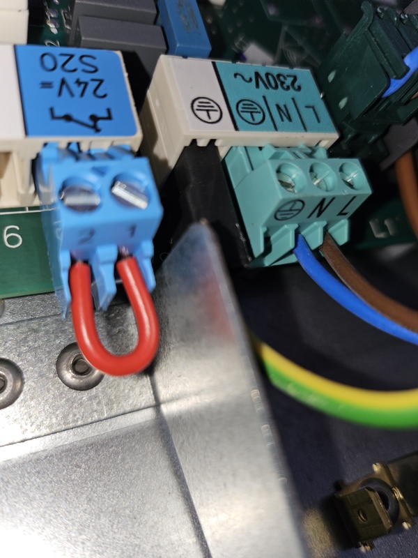

Ik heb sinds een week het probleem dat onze aardlekschakelaar regelmatig uitschakelt.
Het probleem terug kunnen leiden naar de warmtepomp Aerotherm 75-5met Unitower.
Op de betreffende aardlek zit alleen de 75-5. De Unitower zit op een andere aardlek. Bekabeling gecontroleerd en niks gevonden. Vervolgens de print achter de kunststof deksel van de 75-5 bekeken en niks geen sporen van kortsluiting. Wel viel me op dat de print wel erg los zat.
Aan de onderzijde van de printplaat zit een metalen beugel en met iets bewegen raakt de print de beugel. Ook zitten er een aantal kunststof clips die niet goed vastgeklikt zijn. Ik twijfel of deze kunststof clips aan de achterzijde horen of dat de onderzijde van de print op de clips hoort te rusten.
Weet iemand of de print de beugel mag raken?
Aantal foto's gemaakt
Zie de witte kunststof clip onder de printplaat (tussen de rode en de blauwe stekker en de beugel)
Heb de werkschakelaar van de buitenunit uitgeschakeld en de vr 720f en de unitower geven nu een communicatiefout en kan het menu niet meer inkomen. Is er een mogelijkheid om met het ellement in de unitower toch de boiler te verwarmen?
Heb de warmtepomp in april 2022 zelf geïnstalleerd en altijd probleemloos gedraaid. Kan dus helaas geen beroep doen op een installateur.
Afbeeldingslocatie: https://tweakers.net/i/vCSFtYW9xMH1gacJhIxfNWsu5bM=/x800/filters:strip_icc():strip_exif()/f/image/SbQrOoxzH3JpClM7KjcjVGKn.jpg?f=fotoalbum_large
Afbeeldingslocatie: https://tweakers.net/i/_ac1pnTs3CsKbLUefWvypTQYY24=/x800/filters:strip_icc():strip_exif()/f/image/ZJUvcfEkWRWrRjVeY3lVBO7n.jpg?f=fotoalbum_large
Afbeeldingslocatie: https://tweakers.net/i/lCwzvctg8Y1wIJzSdHB_nKFRuaU=/x800/filters:strip_icc():strip_exif()/f/image/qNq6eg2775q4rQWIBK9vx3Rh.jpg?f=fotoalbum_large
print weer geplaatst zoals het oorspronkelijk zat (kunststof clip achter de print en niet de print laten rusten op de clip, zie laatste foto) dit lijkt beter uit te lijnen met de clips op de hoeken. Wel vind ik het vreemd dat de onderzijde van de print slecht 2mm van de metalen beugel zit.
Helaas gaat de aardlekschakelaar er nu gelijk door. Vermoed sluiting op de achterzijde of een breuk in de print.
Door de regen de printplaat niet kunnen uitbouwen om de achterzijde te bekijken. Denk dat er niks anders opzit dan een nieuwe printplaat bestellen, hopelijk geen verdere schade.
