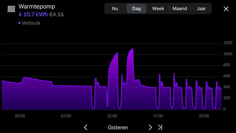

Wat is pendelen, goede vraag. Het is ook niet echt pendelen wat hij vannacht deed, ieder uur een run van 30-45 minuten. Het waaide natuurlijk wel erg hard en heb op de westkant van het huis best wat slecht raamoppervlakte met her en der nog een kier. Het triple glas staat klaar maar wacht nog op beter weer. Met windstil en 7-10 graden worden de runs korter.
Ik heb hem om 07:00 op uitgebreid gezet. Hier het verbruik van gisteren en vandaag. voor 7 uur dus stand actief.
Afbeeldingslocatie: https://tweakers.net/i/JtYlUu1KIX4ChmYyVzSrOjaH-6I=/800x/filters:strip_icc():strip_exif()/f/image/haSThd25yY9kf14Pg8KSNyQy.jpg?f=fotoalbum_large
Afbeeldingslocatie: https://tweakers.net/i/4KNo3H66qF-oC4FLu3cSVR0oIA8=/800x/filters:strip_icc():strip_exif()/f/image/HngbDraBhJyH2tgzXKXqz4HO.jpg?f=fotoalbum_large
Ik streef lange runs na op laag tot medium vermogen. De cop op allerlaagste vermogen (370-380w) is iets minder goed dan wanneer de pomp vlak boven het minimum vermogen draait. Bovendien kan ik dan dmv nachtverlaging forceren dat de vloer wordt verwarmd wanneer je er profijt van hebt tijdens het dagvenster met als bonus een hogere Tbuiten -> hogere cop. Dat de pomp als een gek gaat compenseren wanneer je een grote langzame warmtebuffer hebt is makkelijk te voorkomen met een lage max ta. Met trial en error met ongeveer gelijk weer ben ik van mening dat het voor mij het juiste comfort biedt met het laagste totaal verbruik.

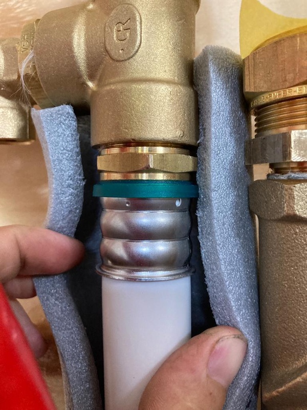

Van monoblock naar untitower
https://www.wasco.nl/arti...gsset-rechte-pijp/0120316
Deze is van 1 1/4 naar din 35.
https://www.heima24.de/ro...uer-35-mm-kupferrohr.html
toen van deze erop naar uponor 32
Binnen van 32mm uponor naar een microontluchter/vuilafscheider 1 inch met deze koppeling (retour, kan dus ook alleen de vuilafscheider zijn, evt de micro ontluchter in de aanvoer)
https://www.wasco.nl/arti...-overg-kopp-32xg1/2066141
Met deze koppeling van de ontluchter weer naar din 35
https://www.wasco.nl/Wasc...untstuk-1bu-x35mm/2350540
Met de unitower verbindingsset naar de unitower, dit is dus din 35 naar 1 1/4? op de unitower. Dit is dezelfde set als op de monoblock maar dan voor de unitower.
Hetzelfde principe op de aanvoerleiding maar dan heb ik ipv de ontluchter/vuilafscheider een 1 inch t-stuk gebruikt met daarop een flamco prescor. doodat het t-stuk 1 inch is dus dezelfde koppeling als op de retour gebruiken.
Nu zit ik foto's terug te kijken en zie ik wat me eigenlijk tegenviel aan de vaillant unitower aansluitset. Dat is dat de aanvoer en retour naar de ltv verdeler flink is afgeknepen als je het vergelijkt met de 1 1/4 inch aansluitingen van en naar de monoblock.... zie foto 2 rechter aansluitingen. Dit kan vooral voor vervelend geluid gaan zorgen bij een groot systeem met hoge flow. Ik heb maar een 55/6 op 7 korte groepen.
Afbeeldingslocatie: https://tweakers.net/i/2DIVlniHYqnBrj54bEWzKEr8Tc4=/800x/filters:strip_icc():strip_exif()/f/image/Vm4OTsEcqEzTHhTOYAHdAHev.jpg?f=fotoalbum_large.
Als ik het overnieuw kon doen had ik de aansluitset overgeslagen en zelf de veiligheidsset samengesteld. Mijn advies van vorige reactie is dus meer voor de makkelijk dan dat je het compleet wilt optimaliseren. De grootte van de koppelingen staan duidelijk in de documentatie, vgm 1 inch wartel voor de aanvoer en retour naar verdeler.
Als je de aansluitset neemt zit daar dus al een 3 bar overstort op en hoeft die ipc niet nog op het circuit van en naar de monoblock.
Als je Terrendis gebruikt dus de koppelingen van 32mm pers vervangen voor 32mm terrendis stijl.
32mm pers heb ik met een ali handtang geperst met u-profiel. Ging prima en is nog steeds lekvrij :p.
Kijk vooral ook wat anderen hebben gedaan qua koppelingen. Er is op menig website ook een rvs ribbelbuis te koop op iedere lengte en met welke koppeling je dan ook wilt. Ik heb puur die van vaillant zelf gekozen omdat er echt dikke isolatie op zit + die haakse isolatie bocht unit.

  • Franciesco
  • Laatst online: 20:47
@Kuusj 1cm extra heb je wel nodig om die leiding door de muur te krijgen. M.a.w.: voor mijn Terrendis 110mm leidingen zijn 2x 120mm gaten geboord. En nog een 50mm gat om een 40mm mantelbuis door heen te kunnen voeren.
Afbeeldingslocatie: https://tweakers.net/i/-ziTjvjg7NapS0caf7FeFVbniXg=/232x232/filters:strip_icc():strip_exif()/f/image/q0Gu8ouv2xgBcJx6c3MV76nH.jpg?f=fotoalbum_tileAfbeeldingslocatie: https://tweakers.net/i/FdYiqsw2IFqhYHGsML2IEW3ndQA=/232x232/filters:strip_icc():strip_exif()/f/image/0APoalnc54ZJyMFqvSn8Juyl.jpg?f=fotoalbum_tileAfbeeldingslocatie: https://tweakers.net/i/EV_6t8VYnPXLY6H3hcFNMvEzer0=/232x232/filters:strip_icc():strip_exif()/f/image/Tk4w9ZoNtpN3uJhBZf2c8Hdh.jpg?f=fotoalbum_tile

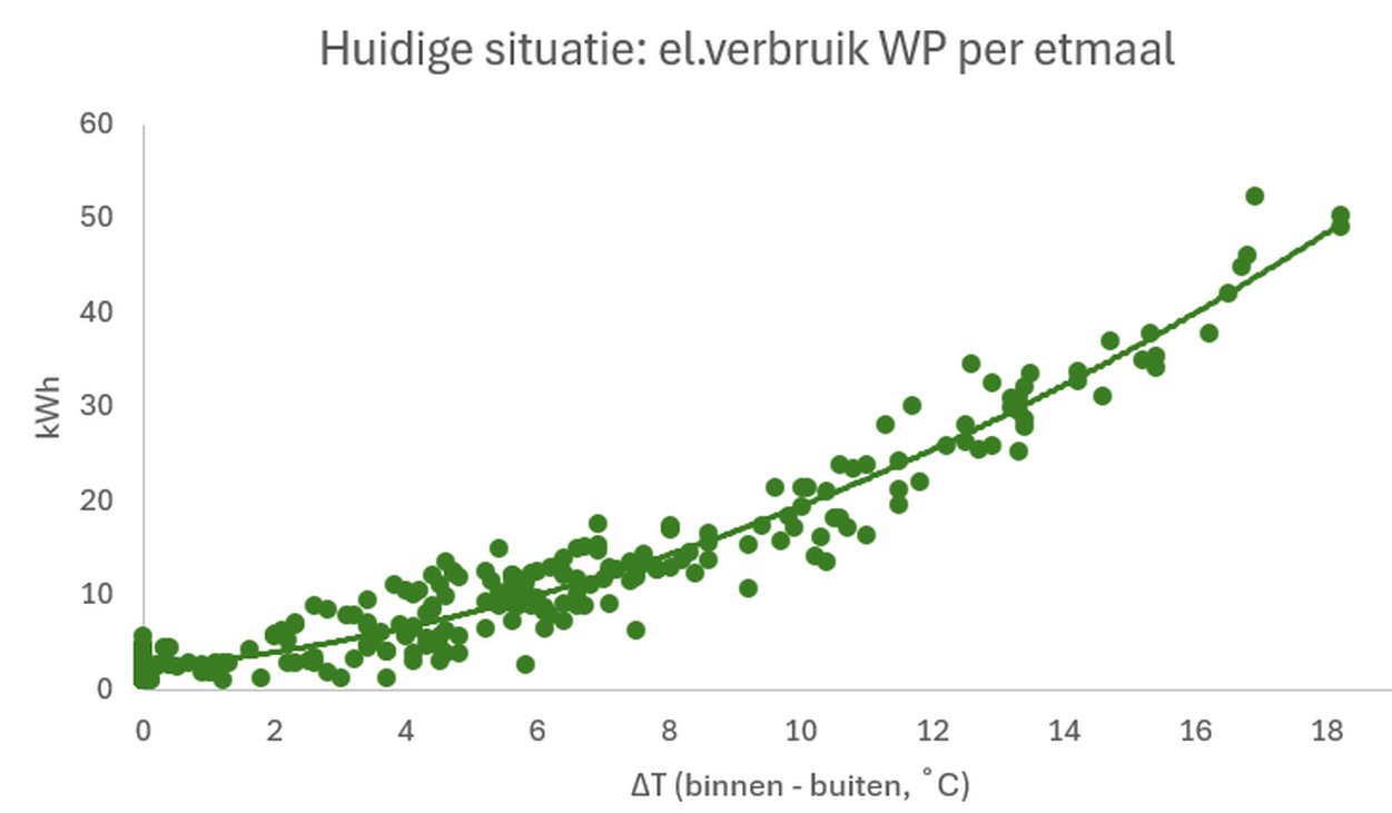

Nu mijn warmtepomp bijna een jaar in gebruik is, ben ik een evaluatie aan het doen van de financiële kant. Ik weet dat het hier vaker over de techniek gaat, maar waarschijnlijk vinden jullie dit ook wel interessant, dus ik deel graag wat voorlopige resultaten.
Onze situatie
We wonen sinds 2018 in een redelijk geïsoleerde geschakelde woning, gebouwd in 1993, met totaal 140 m2 woonoppervlak. Vloer, spouw en dak met een Rc van 2,5, en de (grote) ramen met het standaard dubbel glas uit die tijd. Verwarmen gebeurde tot vorig jaar met een Hr-ketel van een jaar of 15 oud, met twee grote T22 radiatoren in de woonkamer als belangrijkste verwarmingspunten (geen vloerverwarming dus). De thermostaat meestal op 19 graden, 's nachts een graadje of twee lager, en op de bovenverdieping alleen in de badkamer zo nu en dan de verwarming aan, zorgde ervoor dat we in 2022 nog 1153 m3 gas verbruikten. Hiervan was ongeveer 300 m3 voor douche en bad, de rest voor verwarming.
De installatie
In februari 2023 werd de Vaillant AroTHERM plus 75/6a met Unitower 190/6 geïnstalleerd. Eén van de twee radiatoren heb ik voorzien van zelfgebouwde fans. Verder is er weinig veranderd in ons huis of in ons gedrag, behalve dat de temperatuur nu echt dag en nacht stabiel op 19 graden staat. En de gasaansluiting is verwijderd.
De verschillen in energieverbruik
Het opgenomen vermogen van buitenunit en unitower wordt gelogd met een ShellyEM, waardoor ik precies kan zien hoe het vermogen varieert met de tijd. Het gasverbruik registreerde ik eerder al met een raspi met DSMR-reader. In combinatie met weergegevens van het KNMI maakt dit het mogelijk een gedetailleerde vergelijking te maken tussen de situatie vóór en na de warmtepomp, rekening houdend met verschillen in hoe streng of mild de winters waren.
De belangrijkste variabele is de buitentemperatuur, of beter: het verschil tussen de binnen- en buitentemperatuur. Toen we een CV-ketel hadden liep het gasverbruik lineair op met de delta T: elke graad dat het buiten kouder was, betekende dat we 1,3 m3 gas per 24 uur meer verstookten. Als ik nu een jaarcontract afsluit bij mijn energieleverancier kost een kuub gas € 1,28; bij een gemiddelde etmaaltemperatuur van 0 graden zou ik € 25,70 kwijt zijn om het huis te verwarmen (ik laat tapwater nu buiten beschouwing).
Afbeeldingslocatie: https://tweakers.net/i/XMBEwqDMqWn6Eb_tOEZtCBSQfIU=/full-fit-in/4000x4000/filters:no_upscale():fill(white):strip_exif()/f/image/oxpSWMgfgIVnOkAAus8JhigB.png?f=user_large
Het energieverbruik van de warmtepomp is niet lineair met de buitentemperatuur. Dat komt doordat de gewenste aanvoertemperatuur juist hoger moet worden om voldoende afgifte te krijgen op koude dagen (en de COP daalt dan dus). Dit is zichtbaar in een steeds steiler oplopende lijn. Desalniettemin is over de hele linie de warmtepomp zuiniger. Bij een buitentemperatuur van 0 graden ben ik gemiddeld € 17,40 kwijt aan elektriciteit, een besparing van 32%. Bij 9 graden is de besparing 50%. Maar ook bij -7 verwacht ik nog steeds goedkoper uit te zijn.
Afbeeldingslocatie: https://tweakers.net/i/_H-nLJTw-K9JjxGaT-vM_QTlxR4=/full-fit-in/4000x4000/filters:no_upscale():fill(white):strip_exif()/f/image/ZAQpt7xc7AiZBhb65zXyCUaI.png?f=user_large
De eerste cijfers laten dus zien dat het ook financieel een goede keus was om over te stappen. Om het plaatje compleet te maken moet ik natuurlijk de afschrijving meenemen en deze afzetten tegen die van een nieuwe CV-ketel. Ook het tapwater, dat zomer en winter op 55 a 60 graden gebracht moet worden, maakt de vergelijking nog iets minder gunstig. Daar tegenover staat dat ik overweeg vloerverwarming aan te laten leggen, en dat zal een behoorlijk positief effect hebben op de efficiency vanwege de lagere aanvoertemperatuur.

Franciesco schreef op donderdag 25 januari 2024 @ 21:38:
Hmm ja ok. Met wat pur is dat natuurlijk wel dicht ja. Zal ook eens kijken wat het qua prijs doet tussen die losse buizen en 1 HP variant.
Je hebt een soort grijze tape gebruikt aan het eind van de buis? Wat is dat voor spul? De krimpkap voor die terrendis buis is buitensporig qua prijs (140€, voor mijn gevoel dan, ik begrijp het wel namelijk).

Vannacht heeft mijn 75/6 voor het eerst gedraaid. De hele nacht flink gestookt om de woning van 18 naar 21,5 graden te krijgen. Het verbruik was dan ook elk uur ruim 3 kWh. Voor de hele nacht kom ik volgens mijn Plugwise P1 op 27 kWh.
Wat ik dan niet begrijp is dat ik volgens de thermostaat maar 7 kWh heb verbruikt met een toevallige 27kWh aan milieuopbrengst.
Hoe kan het systeem dat zo verkeerd meten of misschien zelfs omdraaien?

De thermostaat laat het zien vanaf 00:00. Misschien moet je nog even kijken wat hij gisteren heeft gedaan?
  • ditbenikecht
  • Laatst online: 29-08 14:31
Gisteren maar 2 kWh verbruikt volgens mijn Plugwise P1. Met de P1 zie ik wat er per uur is gebeurd aan verbruik en kan per dag automatisch optellen. Dus na 00:00 uur daadwerkelijk 27 kWh verbruikt.

Hm, dan weet ik het ook even niet… je P1 meter meet wel alleen je WP of doen er ook andere verbruikers mee?

Blijkbaar communiceren de thermostaat 720 en de VWZ AI niet goed met elkaar want de VWZ AI geeft 90kWh aan warmte aan, wat dus wel zou kloppen met een COP van ongeveer 3.

Kuusj schreef op donderdag 25 januari 2024 @ 22:44:
Dat is PVC tape (weer- en uv-bestendig). Zoiets als de onderstaande.
Een paar lagen aanbrengen is verstandig voor extra bescherming.
https://www.praxis.nl/ver...t-50-mm-x-10m-4pp/5336121
  • Kuusj
  • Laatst online: 17:40
Kuusj
Ofwel varken in 't Limburgs
Franciesco schreef op vrijdag 26 januari 2024 @ 11:27:
Dankjewel. Is een stuk goedkoper :+ Je hebt dus (neem ik aan) die krimpkappen van Terrendis niet gebruikt?

Kuusj schreef op vrijdag 26 januari 2024 @ 12:59:
Klopt, die heb ik niet gebruikt.

Mijn installatie draait nu prima, maar ik heb vannacht geen elektra verbruik gezien. Wat voor vorst beveiliging heeft de Vaillant? Draait de pomp 1x in de zoveel tijd om de temperatuur goed te meten? Blijft de pomp draaien bij vorst? Gaat het verwarmingslint op de bodem bij een bepaalde temperatuur aan?
Ik heb wel anti-freeze ventielen zitten, maar wil daar niet volledig op vertrouwen.
  • Gramser
  • Registratie: Juli 2020
  • Laatst online: 01:36
Had je wel verwacht elektraverbruik te zien dan? En hoe meet je dat?
  • _ferry_
_ferry_
Moderator Tweaking
Nipple Tweaker
ditbenikecht schreef op zondag 28 januari 2024 @ 10:19:
Onder de x graden (4?) Gaat de pomp in de buitenunit om het half uur even draaien. Dan meet ik iets van 20watt.
Leidingen van Terrendis worden gewoon met een eindkap geleverd (als je ze bij de groene webshop besteld), deze kun je evt. afplakken voor de zekerheid.
