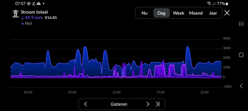

Alhoewel ik vrijdag wat hulp krijg van iemand van dit forum ben ik toch benieuwd of dit allemaal wel klopt.
:strip_exif()/f/image/0d05JbmxLj0oELWsbCsw51be.jpg?f=fotoalbum_large)
Ondanks deze instellingen die gisteren 44kwh hebben verbruikt wordt het niet warmer dan 20graden. Wens staat op 21.
Overige waarden bij de foto:
Binnentempcomp. Uitgebreid
Geef u mening. Maar ik ben momenteel wat teleurgesteld in mijn 2 maanden oude warmtepomp

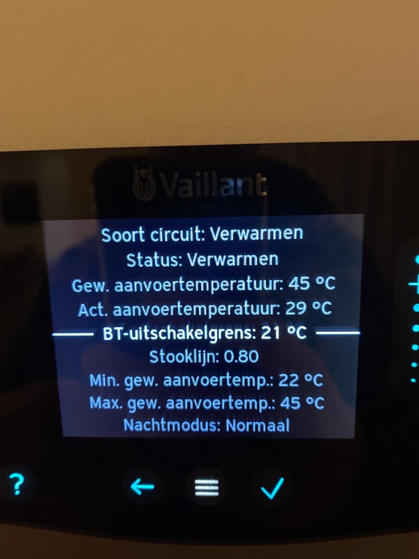

Hoe kan een stooklijn van 0,8 bij deze buitentemperatuur (hier vriest het) in een aanvoer van slechts 29 graden resulteren terwijl er 45 wordt gevraagd? Alsof er ergens in het traject tussen aanvoer en retour gigantisch veel warmte weglekt. Hoe ver staat je pomp van de verdeler af?Gingerpower schreef op maandag 8 januari 2024 @ 20:41:

Gramser schreef op maandag 8 januari 2024 @ 21:11:
Waar meet je die aanvoer? Zit de voeler wel op de juiste plek? Hebben ze hem in de aanvoer na de buffer gezet ofzo? Zitten aanvoer en retour goed op de buffer? En wat voor verdeler heb je beneden?
Ik denk dat de meting door 1 van die factoren verstoord is. Want hij wil water van 45 graden, gaat vervolgens volgas aan, kan zijn warmte niet kwijt, en slaat dan vervolgens uit.op te hoge temperatuur. En gaat op die manier op hoog vermogen aan/uit pendelen. Dat is mijn gok.

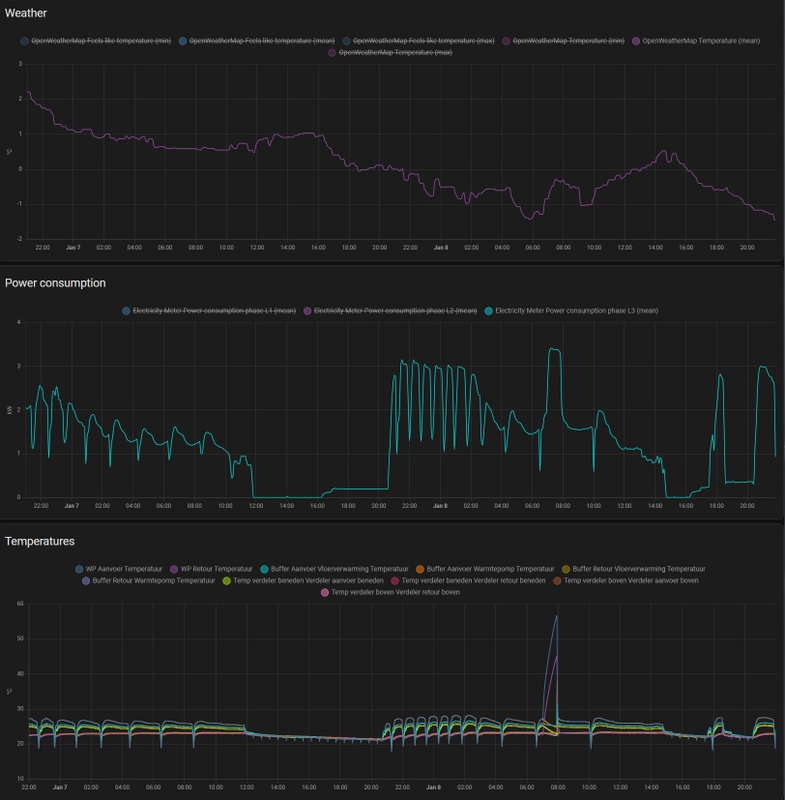

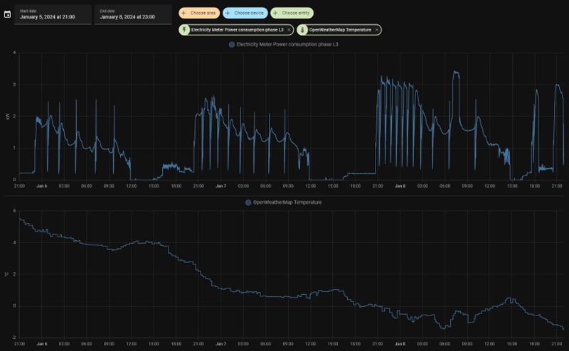

@PentaClover @Verwijderd Heb een kleine update hier..
Stooklijn staat nu sinds een week ongeveer op 0.1 met een minimum aanvoertemperatuur van 25 graden.
Dit is het beeld in verbruik wat ik nu zie afgezet tegen de (ongeveer) buitentemperatuur:
:strip_exif()/f/image/27Jz6A6fWp6H3LYRypFLAfwu.jpg?f=fotoalbum_large)
Wat me wel opvalt, is de run van gister (8 januari). Deze is in de eerste instantie nog lekker volle bak aan het stoken en relatief vaak bezig met een defrost
Al zou het hier nog kunnen zijn dat het zonnetje er gedurende dag ook lekker op gestaan heeft en de temperatuur (Volgens de thermostaat) opgelopen was tot 22.5 graden. Vervolgens koelt de massa teveel af omdat die temperatuur niet klopt. Wat er weer voor zorgt dat die te hard moet werken om het te compenseren.
Gelukkig trekt die daarna wel weer een beetje bij en lijkt het verder redelijk ok te zijn.
Typisch is wel dat je bij de huidige run (Die uurtje geleden gestart is ongeveer) ziet dat die al langer gedraaid heeft zonder defrost, terwijl het kouder is
Grootste opvallende data zie je hier:
:strip_exif()/f/image/0l7bvSlcXf2uOgY0hF36Es6U.jpg?f=fotoalbum_large)
Hier heb ik ook de temperaturen die ik op dit moment meet er weer even bij gezet.
De aanvoertemperatuur naar de verdelers is 1 graad lager. De bovenste 3 (eigenlijk 4, maar die kun je niet zien) aanvoertemperaturen horen denk ik redelijk gelijk aan elkaar te zijn. Niet dit dus.
Dat buffervat gaat er gewoon tussenuit op korte termijn (hopelijk..)
Het enige wat ik nog wel apart vind is dat als ik naar de (theoretische) grafiekjes kijk, dat de buitenunit in theorie nog niet op vol vermogen zou moeten draaien. De Ta is immers "maar" maximaal 27.5 graden (vast 28 als ik op de binnenunit zou kijken).
Enig idee of dat dan nog te verklaren is?

Hier identiek hetzelfde. Was even schrikken met de 50kWh.Middenberm schreef op dinsdag 9 januari 2024 @ 08:11:

Gisteren 24.4kWh verbruikt met mijn 75/5 split voor verwarming en SSW. Via Home Assistant heb ik hem naar standje actief laten gaan indien het langer dan 4uur minder dan 4°C is. Ik merkte bij de vorige vorst (zeker toen het zo vochtig was), dat standje uitgebreid niet lekker werkte.

@Broodro0ster Met mijn 75/6 (monobloc) had ik gisteren een behoorlijk vergelijkbaar verbruik als jij: 25,33kWh (exclusief 1,1kWh SWW).

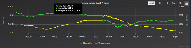

Temperatuursverloop van gisteren (eigen weerstation):
/f/image/Wd7Zq3e34iO0rclGieLSqVsu.png?f=fotoalbum_large)
Dus maximaal +0,3 en minimaal -3,9 graden.
Mijn verwachting is dat het WP stroomverbruik van vandaag (9 januari) hoger komt te liggen. Het was hier vanochtend namelijk -5,6 graden en nu -1,1 graden. Hele dag vorst dus (hoogst waarschijnlijk).

Vraagje voor mijn Hybride installatie...
De werkelijke aanvoer van mijn gasketel lijkt namelijk te laag...
Setup:
- 75/6 Arotherm Plus
- VC-126 Ecotec Plus gasketel
- 720 Thermostaat (staat op uitgebreid)
- Geen vloerverwarming, combinatie van actieve Jaga convectoren en grote sierradiators...
Bij normale werking met warmtepomp vraagt de thermostaat een bepaalde aanvoer temperatuur en ik zie dat de werkelijke aanvoer naar het huis hier dan mooi dicht bij komt (binnen de 1°C)
Bij nu werking met enkel de gasketel (heel koude temperaturen) zie ik dat de thermostaat een aanvoer temperatuur vraagt (bv 45°C) en de aanvoer van het huis daar in werkelijkheid dan een 4°C onder blijft (41°C).
(Op de ketel zelf zie je dat hij zogezegd 45°C levert, maar in werkelijkheid dus 4°C er onder)
Heb al een temperatuursensor direct op de aanvoerbuis van de ketel gezet, en ook daar meet ik 'slechts' 41°C of 4°C onder wat de ketel denkt te leveren.
Dus is er een probleem met de aanvoer van de gasketel, waarschijnlijk iets met de aanvoer temperatuurssensor.
Weet niet of er een offset parameter gezet kan worden op de aanvoer, of dat de sensor vervangen moet worden?
Iemand gelijkaardige ervaringen in een Hybride setup?
Had dit ook al gemerkt als zowel de warmtepomp als gasketel samen werkten dat de werkelijke gasketel aanvoer temperatuur altijd wat lager bleek dan wat de warmtepomp levert.
Heb hier een volledige home assistant setup met eBUS monitoring en een ganse boel temperatuurssensoren, dus ben redelijk zeker dat er iets met de aanvoer van de gasketel is???
/f/image/K8lmKlFttp1WsmjydOuSRRJH.png?f=fotoalbum_large)
bij dit temperatuursverloop (volgens mijn eigen meetstation op het dak naast de WP):

Ik zit met deze koude dagelijks boven de 50kWh verbruik
Heb al verschillende instellingen getest, maar ik denk dat dit gewoon de kost is om de tent warm te houden. De stroom is in Belgie best duur dus dit is wel een nadeel van een 'grotere' woning (zo groot vind ik zelf niet). in december/januari/februari zit ik met een maandelijks verbruik van tussen 300-600 euro, wat voor een nieuwe energiezuinige woning toch best hoog is. Heb ook 7000Wp aan zonnepanelen en een 10kWh batterij.
Betreft een nieuwbouw woning van 2023. 400m2 waarvan 230m2 met vloerverwarming.
