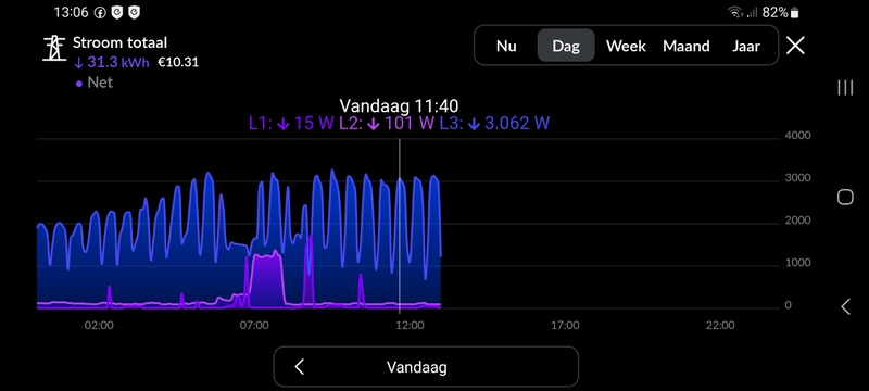

  • Somethingsin

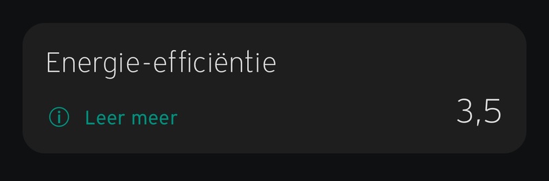

Broodro0ster schreef op woensdag 29 november 2023 @ 20:01:
Net even gekeken en volgens de VZW AI is de COP voor november 5.0 voor verwarmen en 3.2 voor SSW.
Als ik mijn Excelletje er bij neem, was het 3.5 voor SSW in oktober en 3.8 voor SSW in september.
Wat de gemiddelde temperatuur in het vat is, durf ik niet te zeggen. Maar een douche voelt al koud/lauw aan als het water 30°C is. Gezien de bijkeuken altijd goed warm is, vaak warmer dan de woonkamer door de toestellen, zou ik durven stellen dat het water eigenlijk niet onder de 20°C kan komen gezien het ook langzaam opwarmt tot kamertemperatuur. Ik heb alleen geen idee hoe snel dat gaat.
Maar ik denk wel dat de grootste factor waterverbruik is. Ik zie dat we in november gemiddeld 100l/dag water verbruiken. Waarvan 20l voor de vaatwas en de spoelbak in de keuken wellicht. Dus dat is zo'n 80l warm water per dag om te douchen. Toiletten, wasmachine en bijkeuken (water om te poetsen etc) zit op regenwater.
Opwarmen van het vat vanuit de ruimte zal wel meevallen met een Dt van maximaal 10 door dikke isolatie.
80L voor douchen klinkt voor mij ook niet bizar weinig. Die dag voordat ik 1.6KWh electrisch verstookte zal ik niet veel meer dan 40-60 gebruikt hebben (5 minuten douchen op een gewone handdouche, misschien iets meer, eventueel nog een klein beetje hier of daar)

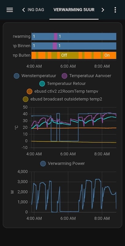

Somethingsin schreef op woensdag 29 november 2023 @ 18:14:
Ik vraag me trouwens af wat de verschillende aanvoertemperaturen inhouden. Ik zie in het menu van de thermostaat
Warmtepomp: actuele aanvoertemperatuur 30
Warmtepompregelmodule: actuele aanvoertemperatuur 31
Circuit 1: gewenste aanvoertemperatuur 28 (duidelijk)
Lijkt dus wat hoger dan gewenst, dus hij zou toch terug moeten kunnen moduleren? Hij draait volgens mij nog niet minimaal.
In de app zie ik echter een andere waarde: flowTemperatureVF1 staat wel netjes op 28.die lijkt ook meestal overeen te komen met de gewenste AT (soms ook hoger)
Waar is die? Is het normaal dat dat lager is?
Iemand hier nog een idee over? VF1 zou retour kunnen zijn, zou mooi zijn, maar als ik zoek lijkt dat normaal bij vaillant juist de temperatuur die de boiler (engelse term, dus cv-ketel) verlaat. Zou gek zijn als die opeens zoveel lager ligt dan hoe het bij de regelunit aankomt.

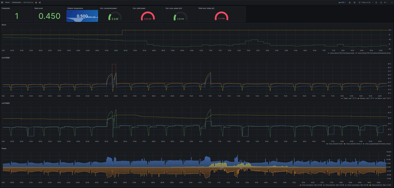

Hallo,
sinds een paar dagen zie ik een raar cyclisch gedrag van de warmtepomp om het half uur / paar uren...
Ook tijdens de opstart en tijdens een run... Zijn dit defrost cycles tijdens de normale werking?

Ja, nouja, uiteindelijk is het vooral afhankelijk van de onttrokken energie. Met hoger vermogen is de dT over de verdamper groter en heb je ze vaker, maar hoge of lage temperatuur water maakt niet uit.
Dus stooklijn goed tunen zodat je niet meer vermogen vraagt dan strikt noodzakelijk en 24/7 dezelfde temperatuur aanhouden is doorgaans het beste advies.
@Infernoken ja, dat zijn nou defrosts :)
Ook best leuk om er een keertje naast te koukleumen als je 'm in de logging ziet aankomen.

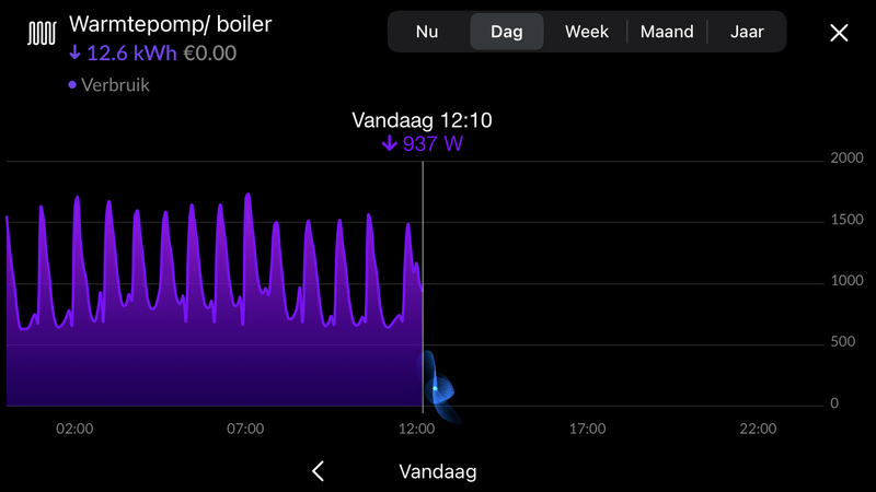

  • Wim Leers
  • Laatst online: 03-10 09:53
Hm, hier maar 4 defrosts zo te zien, ook met een 75/5 (dus split) zoals jij, @Broodro0ster. Ze lijken telkens een goeie 5 minuten te duren, en in die tijd zakt de Tr zo'n 1,2 a 1,6ºC hier.
Afbeeldingslocatie: https://tweakers.net/i/FNDT1vMPG_pIYIfhdjl_4Kr3a9s=/800x/filters:strip_exif()/f/image/xvP0A3TeUFBBkbu33LlRhzHZ.png?f=fotoalbum_large
Van 00:00–03:00 doeltemperatuur 20ºC, van 03:00–06:00 21ºC (want goedkoopste uren met dynamisch tarief), daarna 19.5ºC. Geen fluistermodus. Buitentemperatuur 3,7ºC bij de start en 2,0ºC bij het einde van de grafiek, dus dat is vrij constant.
Bij jou is het wel voortdurend ~1500W, @Broodro0ster, bij mij enkel in de 03:00–06:00 periode. Precies dan heb ik ook veel defrosts heb (3, bijna precies om het uur). De Tr is de hele nacht ongeveer 27+-1ºC. Bij jou moet ie misschien harder werken?

FlowTemperatureTF1 lijkt in elk geval geen retour te zijn, die is toch beduidend lager op de verdeler gezien.

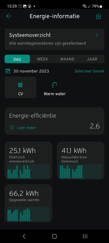

  • Cyrus The Virus
  • Laatst online: 05-10 07:18

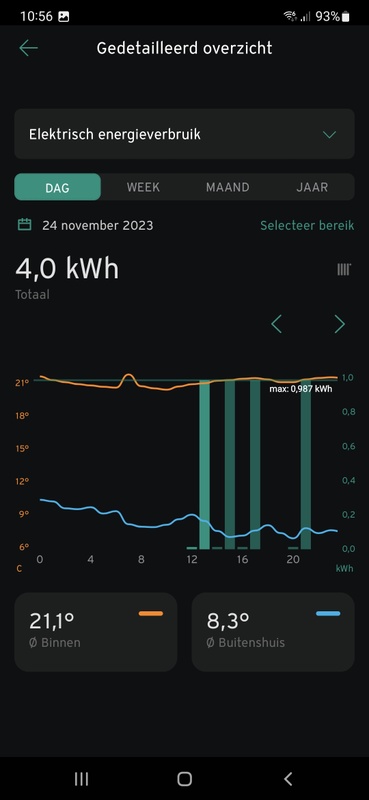

Is het mogelijk om de warmwater runs niet tegelijk te doen met verwarming. Heb het idee dat daar door het piek vermogen heel hoog is.
Afbeeldingslocatie: https://tweakers.net/i/qHEvymZ_F7-tkoiDXRwiWrYQLvc=/800x/filters:strip_exif()/f/image/sUXJxTZq5ZgUaYmrauV2iv4f.png?f=fotoalbum_large

Cyrus The Virus schreef op donderdag 30 november 2023 @ 09:47:
Is dit opgenomen of afgegeven vermogen?
Dat ziet eruit als het elektrisch element dat aanslaat. Dat moet je kunnen instellen in elk geval dat hij die laat voor wat het is, weet alleen niet uit m'n hoofd ho. In the thermostaat kan je nog kijken of parallele boilerlading aanstaat en dat uitzetten.
Of is het een defrost op SWW-niveau? Zelf nog nooit gezien
-'sin
  • Cyrus The Virus
Somethingsin schreef op donderdag 30 november 2023 @ 09:55:
elektrische weerstand heb ik uit gezet voor zover ik weet, en dit is idd opgenomen vermogen uit het net.
Correct me if I'm wrong: warmwater en verwarming doe je sowieso nooit tegelijk, klep kan maar 1 kant op staan?
Edit: je hebt 105/6 met maximaal opgenomen vermogen van 8kW, dus je zit door de maximum vermogensopname.. dus element is bijgesprongen denk ik..
Edit2: holy shit, succes!

@Cyrus The Virus heb je er ook temperaturen bij? 10 kW elektrisch kan volgens mij alleen met een hulpelement.
Overigens is op hoge afgiftetemperatuur de COP op vollast het hoogst.

Nu heeft @Cyrus The Virus uit m'n hoofd een stevige unit staan, maar 10kW opgenomen zou zelfs voor hoge temperatuur SWW wel erg veel zijn. Dan houdt zelfs de 125/6 er rond 6-7kW opgenomen wel mee op, aan de vermogenscurves te zien.

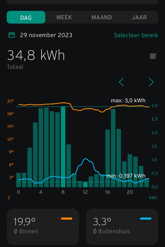

  • marcop23
  • Laatst online: 17:21
Ik had gisteren juist verrassend weinig defrosts voor een dag tussen de -2 en +3 :+
Afbeeldingslocatie: https://tweakers.net/i/TSwZMqvDVaDMmp_ybbFp2Mi5_iA=/full-fit-in/4000x4000/filters:no_upscale():fill(white):strip_exif()/f/image/QgRe9hyOZJBdhjK9ZlyTcWBg.png?f=user_large
De warmtepomp is nog niet helemaal getemd. Ik heb een middagverhoging van 1 graad (van 13:00 tot 21:00). Ik had verwacht dat de temperatuur wel dusdanig zou zakken dat de WP 's nachts / 's ochtends zou gaan verwarmen, en dan rustiger stookt in de middag. Maar blijkbaar geeft een warme vloer in een jaren '90 huis dusdanig veel buffer dat de temperatuur na 16 uur zonder verwarming nog geen graad gedaald is, ook niet bij lichte vorst.
Gevolg is dat de WP na 16 uur opstart met een koude vloer. De WP wil zo snel mogelijk z'n stooklijn halen, en de VRC720 plust die stooklijn nog wat bij. Met als gevolg 20 minuten op max vermogen draaien (zo'n 10 kW thermisch).
En ja: die defrosts zijn juist goed, ik snap het. Maar 't is allemaal zo interessant om te volgen, als Tweaker gedurende het 1e stookseizoen :9 Conlusie tot nu toe is dat de stooklijn wel iets omlaag kan.
  • Cyrus The Virus
Hier is plaatje van temperatuur van de woonkamer (VRC720)(circuit 0) en boven verdieping (VR92)(circuit 1). Boven is de warmteverlies aanzienlijk groter dan beneden. En boven zijn het 3 radiatoren en beneden 100m2 vloer verwarming.
Afbeeldingslocatie: https://tweakers.net/i/t6LBuGtHhRAMLF_1fM-qOLd6cZs=/x800/filters:strip_exif()/f/image/MpOldvLyJVqtstkmjEY9Ji1O.png?f=fotoalbum_large
Dit is van SWW runs
Afbeeldingslocatie: https://tweakers.net/i/IV0EFRn_BV-z6xxW6jX8xMEk3D0=/800x/filters:strip_exif()/f/image/kH2IssxatLhD4p46yhv6qasn.png?f=fotoalbum_large
Ik heb nog even in de instelling voor Unitower gekeken en de Vermogensgr.verw.u stond op 4kW ik vermoed dat dat het elektrische weerstand is. Op de thermostaat stond parrallel lading uit. Viel mij al vaker op dat hij heel snel het SWW opwarmt terwijl dat best langzamer mag.
[ Voor 20% gewijzigd door Cyrus The Virus op 30-11-2023 12:03 ]

@Cyrus The Virus Circuit 1 heeft in ieder geval een veel te hoge stooklijn en hulpverwarming bij SWW lijkt aan te staan.

  • Cyrus The Virus
Proton_ schreef op donderdag 30 november 2023 @ 12:12:
Stooklijn beneden is 0.3 en boven 0.6

  • Middenberm
  • Registratie: November 2022
  • Laatst online: 06-10 16:50
Afbeeldingslocatie: https://tweakers.net/i/ZqJF1zscaaEozaSNgs7QF-ZoI9Y=/800x/filters:strip_icc():strip_exif()/f/image/1Js1gBqWbycoz65AzYLNyKuo.jpg?f=fotoalbum_large
Is dit pendelen? Van dal tot dal is een half uur. Vind hem wel enorm hoog in het verbruik zitten.
Na m'n eerdere post over het niet behalen van de wenstemperatuur e.e.a. aangepast (stooklijn 0,4 Tmin 28, Tmax 38) maar nog haalt hij het niet.
Afbeeldingslocatie: https://tweakers.net/i/iD5FFLTH-59xCRH4vRXQTzO-jIs=/x800/filters:strip_icc():strip_exif()/f/image/qbyvuy8Eg2faBUiqpFZkrEWo.jpg?f=fotoalbum_large
Merk dat ik er ietwat chagrijnig van wordt en maar niet begrijp waarom ik het niet snap. Vanaf 00:00 vannacht inmiddels 25kWh voor verwarming, lijkt me toch echt gunstiger te moeten kunnen.
  • Kees_frl
  • Laatst online: 18:38
Middenberm schreef op donderdag 30 november 2023 @ 13:17:
ik weet even je afgifte niet (meer) maar met mijn vloerverwarming duurde het een week!!! voor ie ook maar echt iets deed. Ik heb vorige week de verwarming aangezet om de vloer alvast wat warm te hebben voor deze week :)
Zijn het niet defrosts? had ik ook om het half uur.

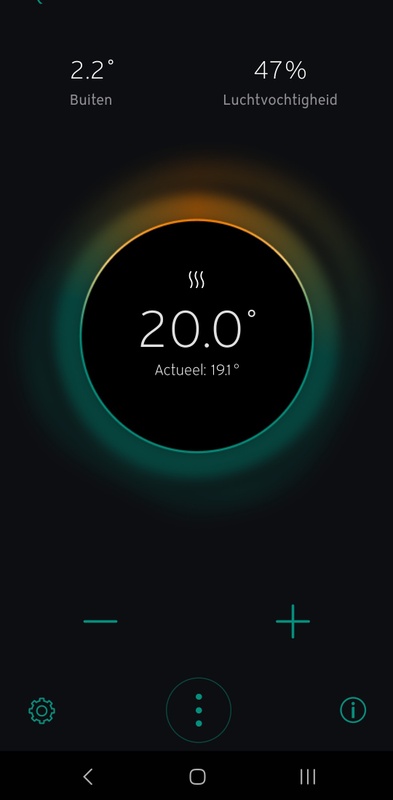

wat geeft je app aan wanneer je op het i tje drukt rechtsonder?
[ Voor 4% gewijzigd door Kees_frl op 30-11-2023 13:27 ]

  • Middenberm
Kees_frl schreef op donderdag 30 november 2023 @ 13:26:
Afbeeldingslocatie: https://tweakers.net/i/BhdcNndi3NNozj2b2LQD5KrsjDU=/x800/filters:strip_icc():strip_exif()/f/image/Ma0NzTJ0Nl7aiHfTXk1ws5L7.jpg?f=fotoalbum_large
Afbeeldingslocatie: https://tweakers.net/i/UyZri40fZ07ZyZ2s2t9CrMbpkgM=/x800/filters:strip_icc():strip_exif()/f/image/aswmcrJqC0sBxpMoXXUWdKSK.jpg?f=fotoalbum_large

Ik heb vandaag ook maar een cop van 3,5 en dat is een gloednieuwe woning met korte groepen, hoh 10 etc etc en ta momenteel 26 graden.
Echter blijven die defrosts maar komen. :)

Het kan altijd slechter :X Bij mij een cop van 2,6, eveens een gloednieuwe woning.

Vandaag enorm veel defrost cycles...
In combinatie met mijn woning met enkel Jaga Strada convectoren (met heatbooster) geeft dit een zeer onrustig gedrag...
Vaillant 75/6 met 45l buffervat in parallel en Jaga Strada's beneden en boven...
Is er een mogelijkheid om dit gedrag 'rustiger' te maken? Of om de gasketel gedurende defrost te laten meehelpen. Zodat de temperatuur op peil blijft?
Nu valt de temperatuur van het buffervat ook direct omlaag alsook de temperatuur van mijn Jaga convectoren...
Resultaat is dat de woning niet mooi warm wordt vandaag.

  • repsaj
  • Laatst online: 09-07 09:30
Hi,
Ik vraag me af of dit verbruik een beetje normaal is. Krijg er niet goed een beeld bij, maar lijkt mij persoonlijk wat veel.
Heb een tweekapper met een Arotherm plus 75/6 laten installeren maandje terug.
Zie hier de afgelopen dagen. Door de kou is die natuurlijk harder bezig.
Afbeeldingslocatie: https://tweakers.net/i/OAt6dB8Z7TDnabjkbGrvkuoHhTg=/x800/filters:strip_icc():strip_exif()/f/image/FkIDzsMAFCwlcJvKZgI84dRr.jpg?f=fotoalbum_large
Zoals de tijdstippen hier dat ie druk bezig is ook:
Afbeeldingslocatie: https://tweakers.net/i/dMJi6A0HaN9e-rssbA024vl9r58=/x800/filters:strip_icc():strip_exif()/f/image/waNDA3qivzfjZu4Ug1XYhUnD.jpg?f=fotoalbum_large
De vloerverwarming wordt geregeld met een thermostaat in de woonkamer die aangesloten is op de verdeler. De aparte Vaillant thermostaat staat in de meterkast. Die meet wel een iets lagere temperatuur dan de woonkamer enzo hebben, anders dan de thermostaat van de verdeler meet.
En wat is de energieeffienctie, wat is daarin de max? Het geeft aan dat een hoger getal beter is, maar is 3.5 op schaal van 5 of 10? Afbeeldingslocatie: https://tweakers.net/i/h48eXF6Sf3AJSoXD_GIru-lDOp8=/800x/filters:strip_icc():strip_exif()/f/image/Gd9mfqqCCdlwqpRChbSIdTXH.jpg?f=fotoalbum_large.
[ Voor 18% gewijzigd door repsaj op 30-11-2023 20:15 ]

  • Gramser
  • Registratie: Juli 2020
  • Laatst online: 18:20
repsaj schreef op donderdag 30 november 2023 @ 20:09:
Hi,
En wat is de energieeffienctie, wat is daarin de max? Het geeft aan dat een hoger getal beter is, maar is 3.5 op schaal van 5 of 10? [Afbeelding].
Jouw post, en met name je vraag over COP, laat -denk ik- zien dat je nog veel tijd hebt genomen je zelf wat meer in de materie te verdiepen? Heb je de topicstart doorgenomen?
Spoiler: 3,5 is niet iets op een schaal, het is de uitkomst van een simpel rekensommetje. En die is met deze temperaturen vrij normaal 😉

  • Laatst online: 06-10 14:12
Infernoken schreef op donderdag 30 november 2023 @ 19:46:
Dat is een beetje het probleem dat we allemaal hebben. De enige echte oplossing is om de WP in een enorme boerenschuur te plaatsen zoals @ds23man :+
Defrosts zijn 3x nadelig: 1) je woning wordt een tijd niet verwarmd, 2) er wordt warmte ontrokken aan je woning, en 3) kost extra energie. Dat merk je ja.
Afkoeling van je radiatoren kun je voorkomen door met een klep je buffervat te bedienen: tijdens een defrost alleen warmte uit je buffervat trekken, na een defrost eerst je radiatoren opwarmen en daarna pas het vat weer. Echter, de netto energiehuishouding veranderd niet, en de defrosts komen net zo vaak.
Edit: CV-ketel laten meehelpen kan natuurlijk altijd, maar ook dan neemt je verbruik toe. Als het nu niet comfortabel is, gewoon doen in deze periode, totdat de luchtvochtigheid weer is gezakt.

  • l3p
  • Laatst online: 06-10 11:49
l3p
www.^.nl
Misschien een domme vraag maar is het ook mogelijk om de hysterese tussen de ingestelde temp en gemeten temperatuur op thermostaat kleiner te krijgen?
Hij staat hier al weken overdag op 22 maar hij sukkelt altijd tussen de 20.5 en 21.5
Alleen 's avonds tikt hij dan wel eens de 22 aan.
Ik kan hem natuurlijk hoger instellen maar is dat de enige oplossing?

  • l3p
l3p
www.^.nl
Ik heb niet het gevoel dat hij ergens moeite mee heeft voor de rest.
• Stooklijn 0.30
• Min. gew. Aanvoertemp 28 °C
• Max. gew. Aanvoertemp 40 °C (stond op 38 maar geen verschil)
• Binnentemp.comp Uitgebreid
• Zonetoewijzing Thermostaat
Gister, hoogste verbruik tot nu toe qua CV, als voorbeeld:
Afbeeldingslocatie: https://tweakers.net/i/-Eyu65HsNbmD8HqIOhXXTxW9CFE=/x800/filters:strip_icc():strip_exif()/f/image/R6u9OkTM5CEKejz0MbDYisx9.jpg?f=fotoalbum_large
Of een iets warmere dag 24 november:
Afbeeldingslocatie: https://tweakers.net/i/0wcy7k0lCSzSYLWvl6ytYtQOyHA=/x800/filters:strip_icc():strip_exif()/f/image/VWjBWcwNAwuu5hvEuR8o6Tjy.jpg?f=fotoalbum_large
(dat boogje om 7 uur is de airco die 's morgens een half uurtje aan staat)
[ Voor 62% gewijzigd door l3p op 01-12-2023 10:58 ]

Dan denk ik idd je stooklijn verhogen, als hij het niet naar de 22 (waarom zo warm?!) krijgt.
  • Kees_frl
l3p schreef op vrijdag 1 december 2023 @ 10:53:
• Stooklijn 0.30
wat vreemd dat de WP op 30 november een flink aantal uren op een dag niet draait terwijl de wenstemperatuur helemaal nog niet is behaald? Enig idee hoe dat kan? Want blijft de WP doorgaan dan krijg je ook meer warmte binnen natuurlijk.

Dat is ook precies het probleem, alsof er een hysterese is van 1,5 graden

  • Kees_frl
l3p schreef op vrijdag 1 december 2023 @ 11:36:
Pomp van je buffer blijft wel lopen? Wat is je delta tussen aanvoer en retour?

@l3p in l3p in "Vaillant aroTHERM warmtepomp ervaringen" zie ik een parallelbuffer, je zult dus vier temperaturen moeten loggen (aanvoer/retour warmtepomp en aanvoer/retour afgifte) om dit gedrag te verklaren.
Wat voor unit heb je staan? Met wat voor afgifte?
Dit gedrag zou kunnen als hij te zwaar is en zelfs bij deze temperaturen z'n minimumvermogen niet kwijt kan op de ingestelde stooklijn. Dat zou wel impliceren dat het een hele forse unit is, want minimumvermogen zou dan tegen de 1kW electrisch liggen....
Edit: oh, wel een kleine unit, maar een parallelbuffer, dan weet ik het niet. Misschien de buffer die vol raakt maar niet genoeg warmte kwijt kan naar het afgiftesysteem? Kan daar meer flow / hogere aanvoertemperatuur in? Meten is weten, dus die vier temperturen die @Proton_ noemde meten zou het beste zijn.

  • Cyrus The Virus
Pieken zijn nu compleet weg nadat ik op unitower elektrisch bijverwarmen heb uitgezet. En stooklijn nu allebij op 0.25
Afbeeldingslocatie: https://tweakers.net/i/Qp7cLkkOw2-rYqNdj8ad_Ehwu6s=/x800/filters:strip_exif()/f/image/Me9AeWBvueyH2GIU8xFD3gnA.png?f=fotoalbum_large

Somethingsin
Disaster in a Bottle
Cyrus The Virus schreef op vrijdag 1 december 2023 @ 14:36:
Hij lijkt op die grafiekjes boven nog niet echt op een lagere stooklijn te draaien (nog steeds hoge pieken in vermogen en onstabiele temperatuur). Heb je daar wellicht een minimum aanvoertemperatuur ingesteld?
Laat anders de flowtemperaturen ook evne zien in de grafiek?

  • Marlune
  • Registratie: Augustus 2021
  • Laatst online: 05-10 20:57
Oeps, de nachtstand stond nog op eco vannacht. Ik had begrepen dat hij onder de 4 graden op de nachttemperatuur regelt, maar het werd toch 19,0 ipv de ingestelde 19,5. Het ding stond hard te werken vanochtend. Hij heeft ongeveer 5 uur gedaan over het opwarmen van 19,0 naar 20,5. Vinden jullie dat lang of kort?
De cop lijkt matig op het moment (+-3), maar ik zie ook dat in rust uiteindelijk de weergegeven flowtemperatuur onder de weergegeven retourtemperatuur komt. Ik heb al gelezen dat de sensoren niet betrouwbaar zijn, maar is daar zo verder nog iets over te zeggen?
  • Proton_
  • Laatst online: 11-09 19:38
Proton_
Team Welles
@Kees_frl @Wim Leers Stiekem toch uit de woning ;)
@Marlune een COP zegt weinig zonder de omstandigheden van buitentemperatuur en aanvoertemperatuur.
Als de pomp niet loopt zegt een verschil in aangegeven temperatuur niet veel, want dat kan dan werkelijk zo zijn (thermosifonwerking etc).

  • PentaClover
  • Registratie: September 2018
  • Laatst online: 28-08 10:30
Dat waren een paar leerzame dagen met mijn scriptje om op minimum vermogen te draaien, eerst kwam ik nog goed weg met 1 a 2 defrost per 24h, maar toen het wat kouder werd en de COP omlaag ging was mijn minimum vermogen van de WP niet meer voldoende om het huis warm te houden.
Doordat ik het vermogen wat moest opvoeren kreeg ik zo'n 12 defrosts per 24h waardoor ik nog meer warmte te kort kwam en het vermogen nog verder op moest voeren.
Ondertussen was mijn huis zo'n 0.6oC afgekoeld wat bij mij neerkomt op een tekort van ~30 kWh. Met het kleine overschot wat ik nu heb dankzij het hogere vermogen en minder defrosts, omdat het buiten minder vochtig is, heb ik nu 0.2oC goed gemaakt in 20 uur.
Misschien is het als het huis weer op temperatuur is een goed moment om eens te kijken wat een goede stookcurve zou zijn voor mijn huis, voordat het weer warmer wordt buiten.
3200 Wp OZO+10000 Wp ZZW+3200 Wp WNW - Daikin 4MXM68N + 3 x FTXM20M2V1B + FTXA50A2V1BT - Vaillant AroTherm 125/5 & Boiler VIH RW 300/3 MR
  • Gramser
Maar wat is dan je (voorzichtige) conclusie? Misschien (invulling van mijn kant) dat het niet zoveel zin heeft om defrosts te willen beperken?

  • PentaClover
Somethingsin schreef op vrijdag 1 december 2023 @ 15:38:
*even bingt*
Zal er mogelijk ook mee te maken hebben dat een split een (aanzienlijk?) deel van de energie niet in temperatuur opslaat, maar in een faseovergang, waardoor het temperatuurverschil mogelijk kleiner is?
Het temperatuur verschil is zeker niet kleiner, ik zie dat mijn koel gas tijdens verwarmen zo'n 6oC temperatuur verlies heeft, en tijdens een boiler opwarm sessie zo'n 11oC
Bij die laatste is de delta t tussen het koelgas en de buitenlucht zo'n 92oC !
Extra isoleren zal zeker helpen.
Afbeeldingslocatie: https://tweakers.net/i/Y5nl1SStHhkgTTGBkCKFS8j-i_o=/full-fit-in/4000x4000/filters:no_upscale():strip_exif()/f/image/DLWqtJzFYRE3dRyZqAsncsUF.png?f=user_large
