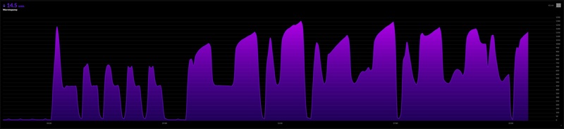

Die grafiek is redelijk onbruikbaar als we niet weten wat daar nog meer aan verbruikers in is opgenomen, en eventueel zonnepanelen?
Als ik de nachtelijke uren bekijk ziet het er wel normaal uiy. Alleen al die pieken overdag, zijn die echt van de WP? Want die gaan al hoger dan de WP volgens mij uit het net kan trekken?

Warm waterverbruik is trouwens:
Actueel maand: 127 kwh
Laatste maand: 144 kwh
Actueel jaar: 1195 kwh
En verwarmen:
Actueel maand: 140kwh
Laatste maand 46 kwh
Actueel jaar: 1242 kwh

Met een zoneregeling heb je meerdere thermostaten en zitten er motortjes om radiatoren/vloerverwarmingsgroepen open en dicht te zetten.
Omdat je geen enkele vorm van feedback in je instellingen hebt zitten (binnentemp compensatie inactief) kan het bijna niet dat je een constante binnentemperatuur hebt.
Verder is de opzet met mengverdelers en een buffervat een behoorlijk inefficiënte. Heb je foto's van de installatie? Dan zien we of het buffervat parallel of in serie staat en of de mengverdelers eenvoudig om te bouwen zijn en of er stelmotortjes op zitten.
@coisteri heb je wat context bij je grafiek? Helaas is bij Homewizard de tijdsschaal altijd vrij onbruikbaar, maar rond 20:00 is een SWW run (warmwaterboiler opwarmen?)
's nachts lijkt hij wat te pendelen.

Gramser schreef op dinsdag 28 november 2023 @ 13:42:
Ja is wel lastig te pinpointen. Kan vanalles zijn idd.
Nee we hebben geen zonpanelen

Het lijkt er op dat het grootste deel in warmwaterverbruik zit. Zelfs als dat thermisch is en niet elektrisch, is het veel.

Proton_ schreef op dinsdag 28 november 2023 @ 13:49:
We hebben per verdieping een thermosstaat die volgens mij idd de draaiknop op de verdeler open of dichtdoet.

Hi all
heb even mijn waardesbekeken met volgende set:
Ta max 30
ta min 26
stooklijn 0.20
ruimtecompensatie uitgebreid
buitentenperatuur 2 tot -0.5
gevraagde temperatuur op beide verdiep 20 graden.
Afbeeldingslocatie: https://tweakers.net/i/H3Up1CCT4QbiLObS5K9CmiyqISg=/800x/filters:strip_icc():strip_exif()/f/image/5OkxFnYzrguNcGIEScfOFg1k.jpg?f=fotoalbum_large
vind het toch een beetje vreemd dat de WP tussen de 1500-3000 W zit te werken wanneer hij aanslaat.. Of is dit normaal gedrag?
(middenpieken rond de middag/vroege namiddag waren de wasmachines)
Ik vermoed dat ik mijn stooklijn mss naar 0.25 moet brengen? Of de ruimtecompensatie naar actief.. jullie gedachten?

@Cobro vertel eerst eens wat meer over je setup en afgiftesysteem.
  • Cobro
  • Registratie: November 2023
  • Laatst online: 15-03-2025
@Gramser Yes had het zondag gepost ;) bij deze:

  • Proton_
  • Laatst online: 23-08 21:55
Proton_
Team Welles
@Cobro parallelbuffervat, dus misschien staat een afgiftepomp te hard. Dan moet de warmtepomp warmer water dan nodig maken.

Oef, vannacht was het hier ook een defrost festijn. Ik draai op fluistermodus btw.
Afbeeldingslocatie: https://tweakers.net/i/0Q020MjspShMNLsVeVUgAsXKw9A=/x800/filters:strip_exif()/f/image/5k27yvh6pu6nYnkUD2r450DB.png?f=fotoalbum_large

  • Gramser
  • Registratie: Juli 2020
  • Laatst online: 15:21
Waarom zijn we zo panisch over defrosts? Die horen gewoon hoor. Wees er blij mee, embrace the defrosts!
