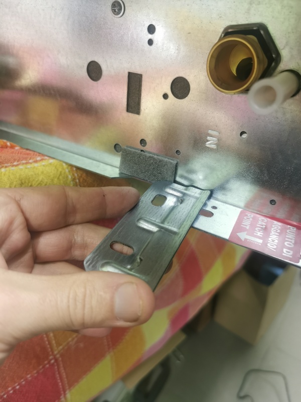

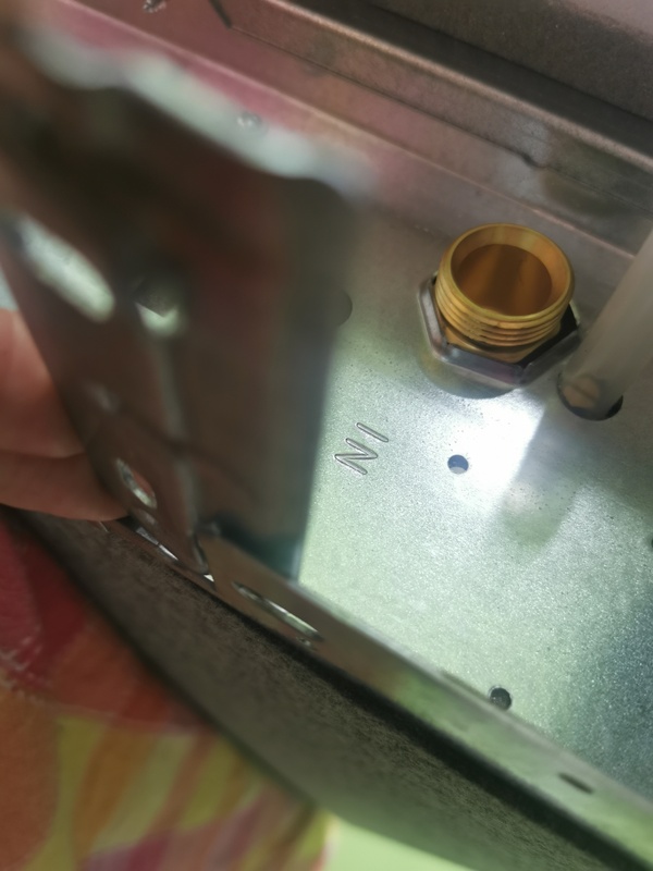

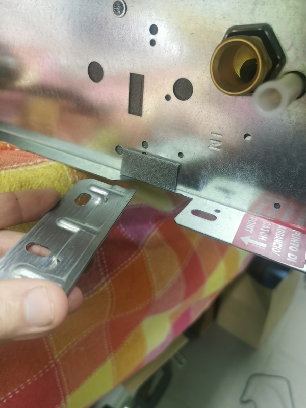

Ik heb mijn Airleafs binnen van IdroCrimart en ik ben aan het kijken wat ik nodig heb voor het aansluiten.
Hoe sluit je het voetventiel aan? De condensafvoerbak zit in de weg. Kun je 'm bijvoorbeeld verlengen zoals op de foto?
Afbeeldingslocatie: https://tweakers.net/i/J1i1i6W8ICGhmKqP76OcptIsIoo=/x800/filters:strip_icc():strip_exif()/f/image/UGDldMHYG2RgviRkFNuAWAp7.jpg?f=fotoalbum_large
Anders een flexibele aansluitslang knie.
Verder mag je max 1mm² aders gebruiken volgens instructies. Wat voor kabel/snoer gebruik je hiervoor? Ik overweeg 3x1mm² soepel en in de kruipruimte met lasdoosjes de fancoils door te verbinden met Wago klemmen en 2,5mm² onderling.

Ik neem aan dat je voetventiel er niet bij was?
Beter een horizontale voetventiel en dan bv een alpex bocht achter het lekbakje?

@CR1992 aansluiting is allemaal 3/4.
Voetventiel heb ik er bij besteld inclusief afsluiter.

Misschien metalen cv buis van 22 mm ertussen?
Hopelijk weet iemand de beste oplossing
verlengen of het bakje eraf en een slang direct aansluiten.
ik heb 1.5mm soepele kabels gebruikt en dat gaat prima.

Ik heb die ook verlengt met een stukje 16x2 meerlagenbuis, maar er zijn vast nog meer opties om dit te doen. Een meerlagenbuis kun je ook goed buigen vanaf de bovenste aansluiting langs de condensopvang af. Je kunt deze koppelingen daarvoor gebruiken:
https://www.cvkoopjes.nl/...s-buitendraad-tempro.html
https://www.amazon.nl/gp/product/B00F926GM0/
Ik heb helaas geen foto's en nu zit alles helemaal ingepakt. Let dus ook goed op dat je voldoende afstand houdt, zodat de isolatie er nog om kan.

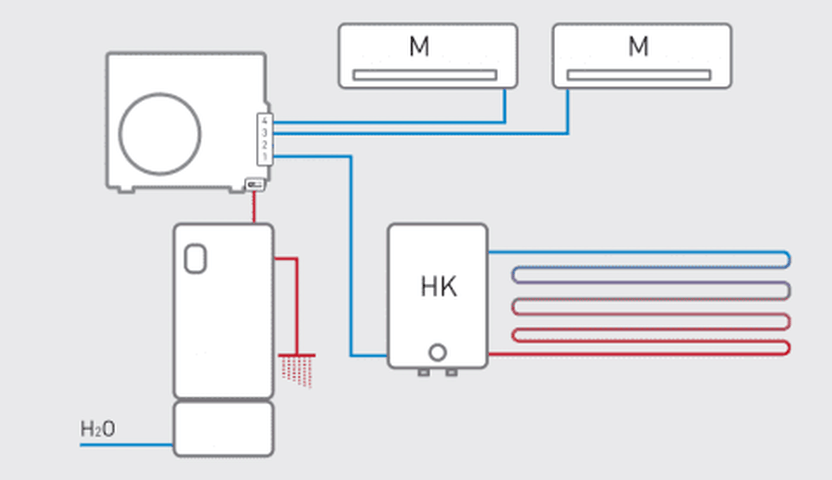

Hallo tweakers!
Mag ik jullie de vraag stellen ik ben eigenlijk opzoek naar een installatie waarmee we de woning zowel kunnen verwarmen als koelen. Dan hoef ik alleen een warmtepomp aan te schaffen en niet nog een extra airco buitenunit.
Zoals bijv in onderstaande plaatje:
Afbeeldingslocatie: https://tweakers.net/i/Tfi381uzN9YwkY9OjgIIwY-PqmM=/full-fit-in/4000x4000/filters:no_upscale():fill(white):strip_exif()/f/image/5IfONVPSaMbX4AneVB4DJLiD.png?f=user_large

@swarthoofd je wil geen warmtepomp en je weet ook niet wat je wel wil; wat doe je dan in het topic voor fancoils?

Excuses typ fout. Wil dus wel een warmtepomp maar in de zomer wil ik het goed koud kunnen krijgen en is koelen alleen via de vloerverwarming denk ik te weinig.

@swarthoofd dat moet kunnen. Belangrijk in de zomer is dat je goed ontvochtigt. Fancoils hebben vaak een condensbak.

Sterker als je het serieus koud wilt hebben dan kan de vloer zo koud worden dat er condens optreed en je gewoon op je plaat gaat.
Je kunt toch 1 of 2 fancoils er extra bij hangen?

Ik heb me inmiddels ook een airleaf gekocht.
Maar had een vraag over de bevestiging tegen de muur. Gebruik je de 4 verschillende hoeken? Of enkel vanboven met de 2 beugels? Heeft er iemand misschien hiervan foto's?
Mij lijkt het met de beugeltjes minder goed vast te zitten.
En als je hem op de 4 hoeken vastzet kun je hem minder makkelijk afnemen.
Alvast bedankt

aah oke
dankjewel foor de foto´s
ik ga deze ook van karton is maken en kijken hoe dit uitkomt.
alvast bedankt
