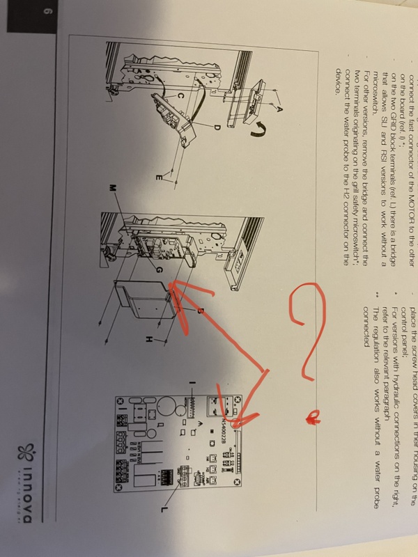

Weet iemand van jullie of de V20139II tweewegklep ook past op een Innova Airleaf SLS?
Alvast een dikke merci!
  • martijn v o
  • Registratie: Januari 2020
  • Laatst online: 21:52
martijn v o
Certified by Enphase
sorry, gaat niet.

Dankjewel, was net ook op die tabel gebotst : ) Dan wordt het die V20661II.

Ik lees met grote belangstelling dit topic en heb nu ook een Airleaf in huis gehaald. De Airleaf SL400C (SX-linkerkant aansluiting) Wat ik van meerdere reacties begreep is dat je bij de Airleaf de thermostaat apart dient te bestellen. Dit heb ik ook gedaan, ik heb de EEB649II wandthermostaat. echter ontbreekt de motorcontroller die in de Airleaf gemonteerd zou moeten zitten. Moet je deze ook apart erbij bestellen of had deze samen met de thermostaat in de doos moeten zitten? Weet iemand dit?
Ik heb voor de muurthermostaat gekozen omdat ik dacht dat dit mooier en qua temperatuurmeting beter zou zijn. Alleen heb ik nu een 'gat' in het bovenrooster 8)7
Afbeeldingslocatie: https://tweakers.net/i/IJP_ffcLW-RzIyvDdgb8QLkqlxY=/x800/filters:strip_icc():strip_exif()/f/image/MSrp9uElOxdqyBr2Dknsweta.jpg?f=fotoalbum_large
Afbeeldingslocatie: https://tweakers.net/i/0gkj5X48BcY7SrwXvhB9yKiaHKk=/800x/filters:strip_icc():strip_exif()/f/image/9qb7MIKtAs2FxHfYfLGxMLuM.jpg?f=fotoalbum_largeAfbeeldingslocatie: https://tweakers.net/i/ytJtEbk8quc07ul0Nb-qeRu17ls=/x800/filters:strip_icc():strip_exif()/f/image/KEJGrI9a8D9JVmNcOhdArICJ.jpg?f=fotoalbum_large
Afbeeldingslocatie: https://tweakers.net/i/z-GZ_wcPi-Wn9TXjLcyIDoxV6jY=/800x/filters:strip_icc():strip_exif()/f/image/w5uRulWp1Ddpvhab5G5n0P2f.jpg?f=fotoalbum_large
  • Powrskin
RonWilliam schreef op woensdag 4 januari 2023 @ 08:36:
[Afbeelding][Afbeelding]
Als je de bijpassende controller erbij besteld krijg je er ook een afdekkapje bij. ik wel in elk geval bij de Innova B4V642II
Ik heb de thermostaten wel bovenin gebouwd en idd die wijkt heel erg af omdat het te snel opwarmt
Nukezone FTW
  • doek55
  • Laatst online: 22:53
Dat is wel verwarrend zeg. Ik kreeg bij mijn EWF644ii namelijk wel de controller erbij.
Bij de EEB649ii staat echter dat de controller niet is inbegrepen en dat je de ESE645ii erbij moet bestellen.
  • RonWilliam
  • Registratie: December 2022
  • Laatst online: 24-05 09:58
Ja dat is zeker nogal verwarrend. Bij de link die @doek55 gaf staat idd dat de controller er niet bij zit. Op de site waar ik het besteld heb stond deze info er helaas niet bij. Nu is mijn Italiaans ook niet meer van wat het ooit geweest is. :P Het blijft op z'n minst vreemd dat een thermostaat die qua prijs duurder is zonder controller komt en de 'goedkopere' versie wel.
Bedankt voor de opheldering ! Ik ga weer wat bestellen om zo de Airleaf aan de praat te krijgen.
