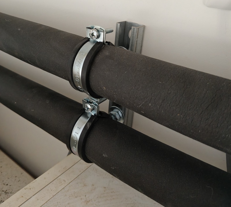

Voor degene die laatst beweerde dat er niks in de documentatie van Valliant te vinden was over minimale systeem inhoud bij koelen. Voilà..
Afbeeldingslocatie: https://tweakers.net/i/RDudKv9APd4HILNWi-ugz86sxKA=/800x/filters:strip_exif()/f/image/4nblzLJ0CxsPlZVVFysNNcI6.png?f=fotoalbum_large 35/55/75
Mocht je het dus denken beter te weten dan de fabrikant en de bekende adviseurs en installateurs hier op het forum succes met de garantie straks.

fjux schreef op vrijdag 3 juli 2026 @ 14:24:
leukste vraag: waarom heb je het dan gedaan?
Omdat als je het uitrekent 6 mm te weinig is en mijn installateur dat risico wilde nemen en ik niet

  • fjux
  • Laatst online: 18:10
thve schreef op donderdag 9 juli 2026 @ 21:15:
Hoe bereken je die minimale isolatie dan?
  • P5ycho
  • Laatst online: 23:17
fjux schreef op donderdag 9 juli 2026 @ 21:26:
https://armawin.com/

  • marcop23
  • Laatst online: 22:16
marcop23 schreef op maandag 16 februari 2026 @ 19:36:
Hah, goeie vraag. Ik wist namelijk niet dat die dingen bestonden. Pas nadat ik klaar was met isoleren, zat ik bij de plaatselijke Albert Heijn in een gedemonteerd koelschap te turen, en zag ik die dingen. Hoe herken je een Tweaker in het wild :+
Later heb ik beugels voor 42mm gebruikt, en die over de isolatie heen gebeugeld. Ik krijg de indruk dat het best meevalt hoeveel de isolatie wordt ingedrukt, mits er niet te veel kracht op staat (niet teveel spanning op de buis). Ik hoop de isolerende werking nog voldoende is zodat het niet gaat condenseren. En als het toch condenseert, zal ik er maar weer overheen isoleren.
Misschien is dit trouwens wel goeie informatie om eens in de TS op te laten nemen. Ik kan evt iets schrijven over de isolatiematerialen die ik heb gebruikt (nadat ik komende zomer ervaring op doe), maar ik heb zelf weinig verstand van de Armaflex spulletjes en waar je het goedkoop kan kopen.
Om mezelf te quoten (@M4inDC:
Afbeeldingslocatie: https://tweakers.net/i/lMzrufTYoWjUdW-alM467QdJBSw=/800x/filters:strip_icc():strip_exif()/f/image/M5hSJrkw9uHC1mSEDPmf7fbK.jpg?f=fotoalbum_large
Simpele beugels over buisisolatie werkt tot nu toe prima, er is geen condensatie. De isolatie is, zoals je kan zien, ook niet ver ingedrukt. Wel is het van belang dat er niet te veel spanning op de buizen staat bij de beugels, want dan drukt de isolatie wel in.
  • Jazsie
  • Laatst online: 21:14
Netjes, praktische vraag:
Hoe heb je de isolatie gedaan?
Als in eerst leiding gemonteerd en dan isolatie of eerst isolatie om de leiding heen en dan gemonteerd?
Bij Armaflex zit er nog "leidingdrager" tussen:
Afbeeldingslocatie: https://www.aircozonderstek.nl/wp-content/uploads/armafix-af-geisoleerde-buisklem-voor-leidingen.webp
Gezien de prijs van zo een ArmaFix AF buisklem ga ik em wel klonen :9, scheelt aardig wat in de kosten dan :+.
Woonachtig in België | 6200 Wp | eGolf 32kWh
  • Voggy
marcop23 schreef op maandag 20 juli 2026 @ 21:18:
Zoiets was ik ook van plan. Heb je niet het idee dat de buis te los zit?
Een 32 mm buis met 12,5 mm isolatie is 57 mm, precies de binnenkant van een 60 mm hwa buis. Zo dacht ik de armafix beugels te kopiëren.
