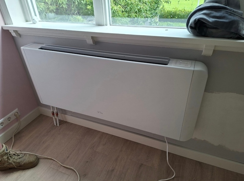

Ik zit een beetje te kijken of er fancoils ( wand montage ala radiatorlook) ook beschikbaar zijn als ze onder een vensterbank met een hoogte van 62cm moeten kunnen passen.( vloer-onderzijde vensterbank) als alternatief voor de LT radiatoren met boosterfanunits. ( Die zijn er van 400mm hoog.) heb ik enige kans van slagen die te vinden?
De Ideal Clima Nemo zijn 58cm en ik denk dat dat zo krap is dat het onmogelijk is. Ze hebben ook een plafond airco lijkend ding maar ik probeer (stille) versie te vinden die zeg 40-45cm hoog is.
Die ideal clima zien er op de foto wel strak uit. maar als ze niet onder t raam passen zullen ze op een andere muur moeten. Wat t niet perse praktischer maakt.
  • P5ycho
  • Laatst online: 01:36
Jaga's passen sowieso. Alle fancoils met een scroll fan zijn wat hoger.

copykat schreef op dinsdag 25 augustus 2026 @ 22:27:
Kijk dan naar de lage versie van de Panasonic/Innova modellen.

Ik ben op zoek naar een fancoil voor onder de vensterbank, deze is ongeveer 50 cm hoog dus ik heb niet veel opties geloof ik.
Of zou je ook een nemo plat op de grond kunnen leggen en dan onder de bank ?
  • Carboy54
  • Registratie: Januari 2017
  • Laatst online: 22:50
Carboy54
Duurzaamheid coach
L_Edje schreef op dinsdag 1 september 2026 @ 18:31:
Voor verwarmen is dat zeker mogelijk.
Wel handig zo'n stofzuiger. ;)
  • Jazsie
  • Laatst online: 21-11 20:58
Of wilt je bank op een ander plek zetten...
Neen lijkt mij niet handig.
De Innova SWI is 31cm hoog maar is wel inbouw model.
Of zelf een ombouw maken als inbouw niet mogelijk is.
En als goed is zijn de Jaga Strada Hybrid ook <50cm hoog.

  • ErnstH
Wij hebben hier nu sinds een kleine twee weken ook een drietal fancoils hangen (Nemo's) voor de de eerste verdieping. Directe vervanging van de radiatoren, dus alleen voor topkoeling. Maar dit werkt behoorlijk goed. Dit is met een Ta van rond de 17.5C, Tr rond de 20.5C.
Afbeeldingslocatie: https://tweakers.net/i/7XwGuSthTyFv4Fbh2f92Rscwxms=/800x/filters:strip_exif()/f/image/tIzfwQ99gUYF34cpD6OsXLRa.png?f=fotoalbum_large
De fancoils integreren met tuya-local ook goed in HomeAssistant. Ze worden gewoon herkend als air conditioner met alle settings instelbaar.

Vandaag de regenachtige zondag maar eens goed benut door een fancoil te plaatsen die ik gekocht heb bij fancoilonline.com ik heb gekozen voor de ideal clima nemo 1000 en wat een krachtpatser is dat een woonkamer van 50m2 van 19 graden is 30 minuten naar 21, wel draai ik met een cv ketel en is het doel een lager gasverbruik. Wordt vervolgd

  • Kodess
  • Laatst online: 22:48
Nou ik dacht leuk een foto te kunnen plaatsen van de fancoils, maar er zit een staartje aan.
Afbeeldingslocatie: https://tweakers.net/i/-fDsIWJTh2gWK_pYdq7Mv4rNgGM=/800x/filters:strip_icc():strip_exif()/f/image/TAi7nWdmRTrot4PlSteAjfxX.jpg?f=fotoalbum_large
Dus 6 Ideal Clima Nemo's binnen super fijn. Behalve dat ik ook 2 setjes had besteld om de buizen strak van links naar rechts te krijgen. En die zitten er duidelijk niet bij -_-
Is kijken hoe de Climando service is.
