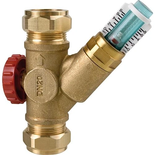

Gezien de foto zou ik deze op de aanvoer zetten:
Afbeeldingslocatie: https://i.ebayimg.com/images/g/H5QAAOSwlWdmmskT/s-l1600.webp
En deze op de afvoer:
Afbeeldingslocatie: https://www.elettronew.com/93689-large_default/innova-3-way-valve-assembly-for-fancoil-osmo-v30720ii.jpg
Gezien de knie die al erop zit lijkt mij dit makkelijker werken?
Dan heb je een "kraan" op de aanvoer en op de retour ventiel regelaar.
Hier Innova's maar kan je vertellen dat hier ook krap is, en dan werk ik met 20mm ipv 16mm MLB.

Een simpel voetventiel is al genoeg voor waterzijdige inregeling he, niet te moeilijk maken zoals ik gedaan heb.

Wat is een simpel voet ventiel?

staat wel de handleidng van.je fancoil. hier ga ik voor 3-4 L/min bij de kleinere en 5-6 L/min voor 1 grotere. bij deltaT van 5 kom.ik dan op 1045-1400W afgifte voor de kleine en 1750-2100 voor de grote. sommetje is P=70 x dT x flow in L/min

tjib schreef op dinsdag 11 augustus 2026 @ 22:10:
@TomVH2 Dus onder de 2-wegklep loopt ook de condensbak?
Ik wilde alles bovenin de inbouwkast inplakken in zwarte Armacell tape. Bij onderhoud moet ik die tape er dan weer af trekken. Maar dat is inderdaad ook niet ideaal.
De fabrikant biedt een Eclipse ventiel niet aan. Wel een haakse bocht, dus dan moet ik hopen dat de Eclipse onder de bocht kan met ruimte voor een actuator en daarna nog een HENCO perskoppeling.....
zie hieronder mogelijke accesoires vanuit fabrikant:[Afbeelding]
Hier de info over de koppelingen
Ik zou het als volgt doen indien leidingen uit de muur: Set V20139 is elektrisch afsluitventiel en regelventiel
Het elektrisch ventiel rechtstreeks aansluiten op de warmtewisselaar en dan op het elektrisch afsluitventiel nog een knietje AI0203II om leiding uit de muur te kunnen op aansluiten.
Het regelventiel uit setV20139 gebruik je dan om alles waterzijdig in te regelen. Als je werkt met een verdeler waaruit je fancoils vertrekken dan moet dit regelventiel de drukval van het verschil in leidinglengte opvangen.
Dus stel 2 fancoils met debiet van 6l/min. De ene heeft een leidinglengte van 10m en de andere een leidinglengte van 20m dan moet bij de kortste 10m leidinglengte compenseren. Uit de datasheet weet je dan hoeveel "toeren" je moet indraaien. Persoonlijk zou ik ineens 1-wire sensoren voorzien op de retour onder de isolatie zodat je eventueel de inregeling eens kan controleren (retourtemperatuur op elke fancoil moet gelijk zijn).
Afbeeldingslocatie: https://tweakers.net/i/dPbP5AQfp519YlNkZ8kYOYqSPVQ=/fit-in/4920x3264/filters:max_bytes(3145728):no_upscale():strip_icc():strip_exif()/f/image/pfOIEbLFMzGLc54JEb0RtgAg.jpg?f=user_large
Voor de leidingen zou ik dan gewoon standaard geïsoleerd (6 of 10mm) MLB 20mm gebruiken en alles euroconus. Voor de verdeler zou ik proberen deze te bekomen. Dan is alles standaard, simpel en goedkoop. Ik heb juist geen idee of mijn voorgestelde geïsoleerde verdelers eenvoudig te verkrijgen zijn.
En voor de sturing: wachtleidingvoorzien van WP naar locatie ruimtethermostaat en van thermostaat naar fancoil. Dan heb je nog alle mogelijkheden voor sturing.
