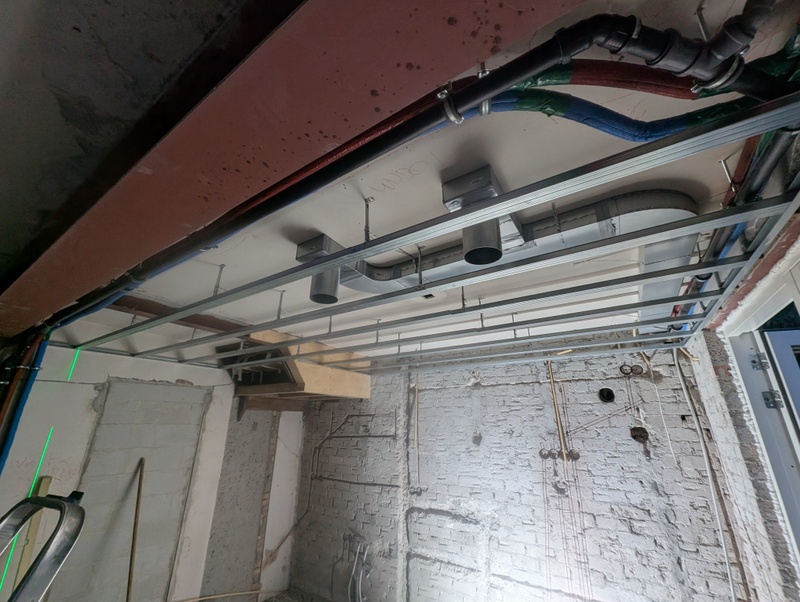

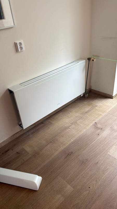

Ik kwam wel dit tegen voor in mijn inbouwkasten. Ik heb in de inbouwkasten toch al een condensafvoer. Dan kan ik z'n condensopvang bak er ook wel op aansluiten. Ik ben namelijk bang dat die Eclipse niet in de fancoil behuizing past van >OMSO<. Z'n ding is best slank.
[ Voor 12% gewijzigd door tjib op 11-08-2026 22:33 ]

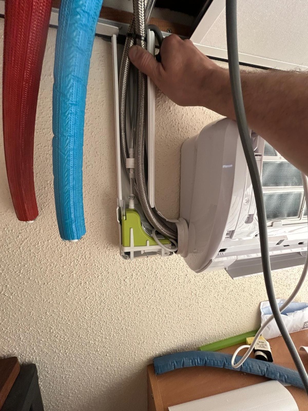

TomVH2 schreef op dinsdag 11 augustus 2026 @ 21:56:
Het voordeel van het "klungelen in de krappe ruimte" is wel dat je niets moet isoleren. Alles wat daar condenseert wordt afgevoerd, via het opvangbakje. En je kan altijd eenvoudig aan de kleppen/regeling.
Ik heb inderdaad ook gepuzzeld om een en ander zo te maken dat het meeste spul zo dicht als mogelijk naast de aansluitingen kwam te zitten. Dus daar hoeft het dan inderdaad verder niet geïsoleerd en dat is handig. Ter verduidelijking een paar foto's.

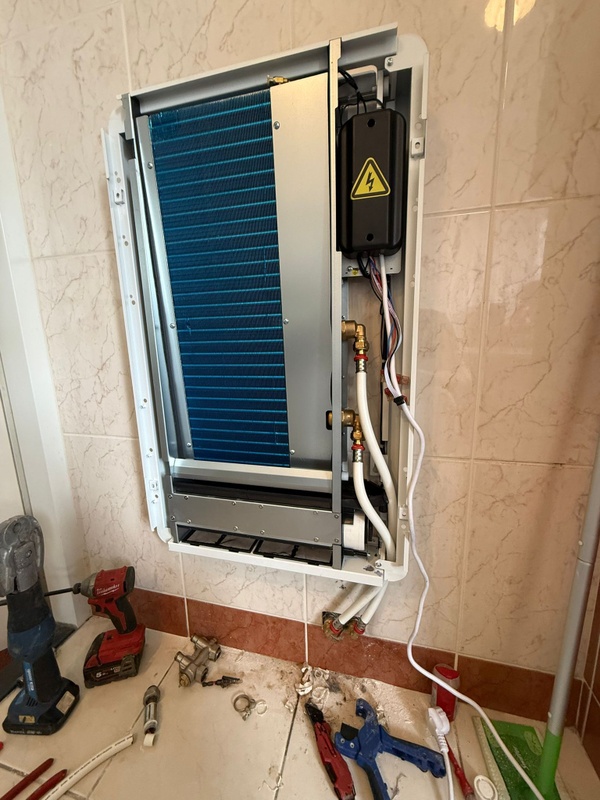

Ik heb de Innova SLI1000 ingebouwd in het plafond, direct onder het platte dak op de overloop om daarmee het hele huis te koelen.
Omdat de waterflow door de fancoil lager is dan wat ik voor verwarmen wil gebruiken heb ik een drukregelaar geïnstalleerd zodat een hogere flow in het systeem mogelijk blijft. Die keuze heeft overigens te maken met de manier waarop ik het waterzijdig gerealiseerd heb: de leidingen naar de fancoil gaan namelijk direct door het dak naar buiten en moeten dus in de winter meedoen in het verwarmingssysteem om bevriezing te voorkomen. Ook daar even de plaatjes van de manier waarop ik dat gedaan heb. De driewegklep zit direct achterop de monoblock warmtepomp.
Wellicht heeft iemand er iets aan als idee.

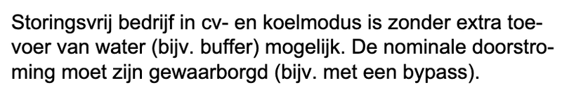

Wat is de reden dat je een bypass klep op je FCU hebt zitten @PMeij ?
Ondertussen heb ik de SLI 1000 hier ook hangen (leiding etc moeten nog) alleen dan gewoon een 2 klep voor open/dicht en een voetventiel voor het inregelen.

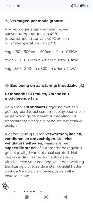

Via deze link vind je een zeer handige vermogens calculator voor alle Ideal Clima producten:
http://integra.idealclima...natore/NemoRiscaldamento/
[ Voor 13% gewijzigd door Carboy54 op 13-08-2026 15:07 ]

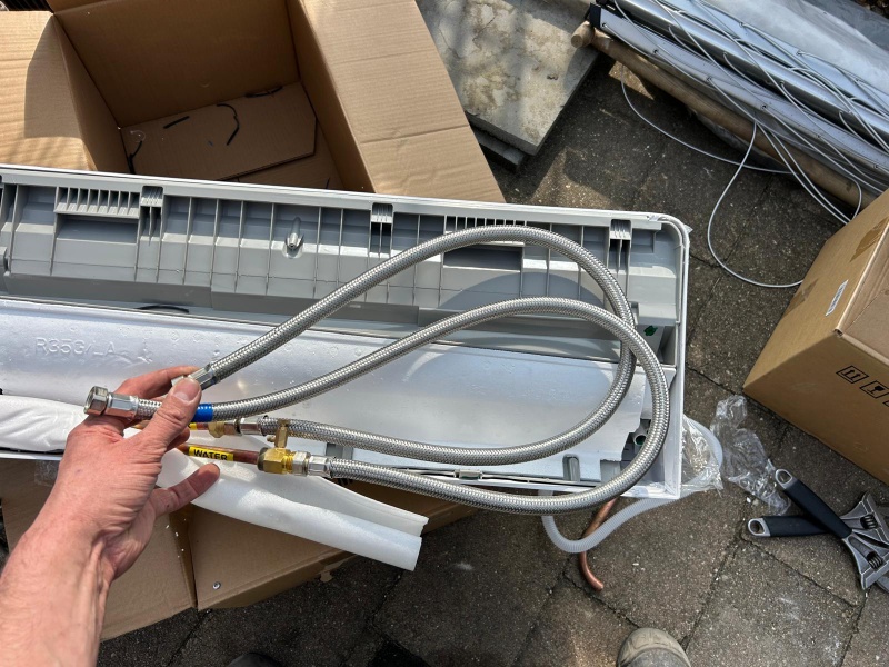

tjib schreef op dinsdag 11 augustus 2026 @ 22:10:
@TomVH2 Dus onder de 2-wegklep loopt ook de condensbak?
Ik wilde alles bovenin de inbouwkast inplakken in zwarte Armacell tape. Bij onderhoud moet ik die tape er dan weer af trekken. Maar dat is inderdaad ook niet ideaal.
De fabrikant biedt een Eclipse ventiel niet aan. Wel een haakse bocht, dus dan moet ik hopen dat de Eclipse onder de bocht kan met ruimte voor een actuator en daarna nog een HENCO perskoppeling.....

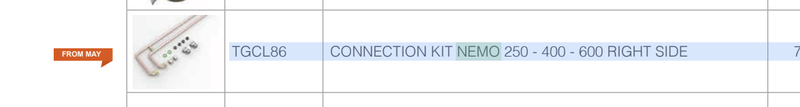

zie hieronder mogelijke accesoires vanuit fabrikant:[Afbeelding]
Hier de info over de koppelingen
Ik zou het als volgt doen indien leidingen uit de muur: Set V20139 is elektrisch afsluitventiel en regelventiel
Het elektrisch ventiel rechtstreeks aansluiten op de warmtewisselaar en dan op het elektrisch afsluitventiel nog een knietje AI0203II om leiding uit de muur te kunnen op aansluiten.
Het regelventiel uit setV20139 gebruik je dan om alles waterzijdig in te regelen. Als je werkt met een verdeler waaruit je fancoils vertrekken dan moet dit regelventiel de drukval van het verschil in leidinglengte opvangen.
Dus stel 2 fancoils met debiet van 6l/min. De ene heeft een leidinglengte van 10m en de andere een leidinglengte van 20m dan moet bij de kortste 10m leidinglengte compenseren. Uit de datasheet weet je dan hoeveel "toeren" je moet indraaien. Persoonlijk zou ik ineens 1-wire sensoren voorzien op de retour onder de isolatie zodat je eventueel de inregeling eens kan controleren (retourtemperatuur op elke fancoil moet gelijk zijn).
Afbeeldingslocatie: https://tweakers.net/i/dPbP5AQfp519YlNkZ8kYOYqSPVQ=/fit-in/4920x3264/filters:max_bytes(3145728):no_upscale():strip_icc():strip_exif()/f/image/pfOIEbLFMzGLc54JEb0RtgAg.jpg?f=user_large
Voor de leidingen zou ik dan gewoon standaard geïsoleerd (6 of 10mm) MLB 20mm gebruiken en alles euroconus. Voor de verdeler zou ik proberen deze te bekomen. Dan is alles standaard, simpel en goedkoop. Ik heb juist geen idee of mijn voorgestelde geïsoleerde verdelers eenvoudig te verkrijgen zijn.
En voor de sturing: wachtleidingvoorzien van WP naar locatie ruimtethermostaat en van thermostaat naar fancoil. Dan heb je nog alle mogelijkheden voor sturing.

Jazsie schreef op donderdag 13 augustus 2026 @ 14:39:
@Jazsie : Ik hoopte dat de beschrijving met de plaatjes voldoende duidelijk was. Ik heb de fancoil als laatste nog toegevoegd in mijn warmtepompproject om mee te kunnen koelen.
Dat is met een apart circuit want het gewone CV circuit kan ik niet gebruiken om mee te koelen (grotendeels stalen leidingen op plaatsen waar ik niet bij kan om dampdicht te isoleren).
De fancoil zit bij mij altijd in de retour naar de warmtepomp en is daarmee de bepalende factor in de flow geworden. Volgens de Innova data heb je met 10liter/min al 0.2bar drukverlies en ik wil in verwarmingsbedrijf met ongeveer 20liter/min werken (en tijdens een defrost probeert de warmtepomp er nog meer doorheen te duwen). Vandaar de bypass, die zorgt ervoor dat dat allemaal nog redelijk kan.

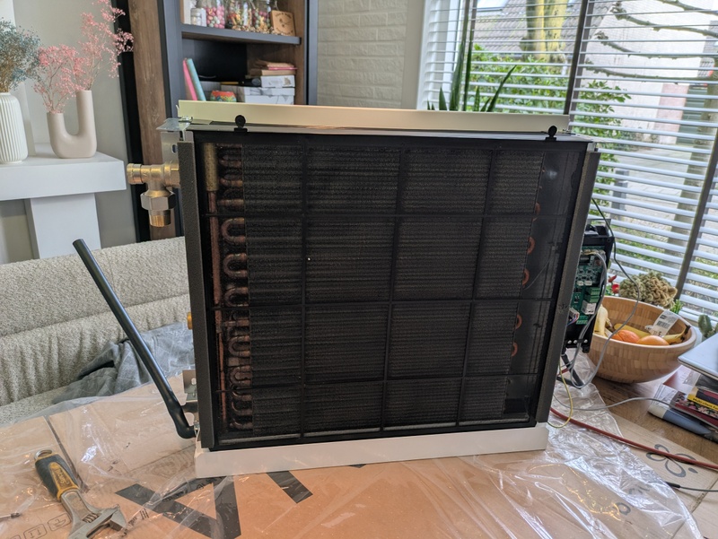

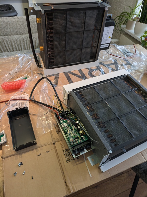

Hoi allen,
Bij mij is de eerste fancoil binnen: een Innova Filomuro inbouw SWI 400. Ik heb uiteindelijk gekozen voor de Smart Touch bediening, Ik had er meer vertrouwen in dat ik deze werkend ging krijgen doordat de modbus registers daarvan beter gedocumenteerd waren.
Mijn fancoil werd geleverd met de nieuwere ES690II printplaat (in plaats van de ESE645II of INN-FR-B32). Deze heeft 6 dipswitches (i.p.v. 4) en geen ASCII-jumper. Documentatie hierover is erg schaars.
Belangrijke tip wat betreft de ESE690II of andere "nieuwe" smart touch printplaten
Na lang zoeken en testen bleek dat je de ES690II op Modbus RTU zet door dipswitch 6 AAN te zetten voordat je de spanning erop zet (Dit heb ik terug kunnen vinden in de M7-handleiding). Hopelijk helpt dit iemand die tegen communicatieproblemen aanloopt!
Mijn unit is helaas geleverd zonder de fysieke kamertemperatuursensor (als het goed is een 10k NTC). Nu ben ik gaan twijfelen of ik toch niet de M7 printplaat wil gebruiken.
In minder officiële documentatiee van de M7-serie zag ik dat er een "remote mode" bestaat, waarbij je zowel het setpoint als de actuele ruimtetemperatuur extern via Modbus naar de fancoil kunt sturen. Gezien ik een KNX netwerk in mijn huis heb. Leek het mij beter om die sensoren te gebruiken. Ik hoop dat dit een netere afwerking geeft en een beter resultaat omdat de sensor verder van de fancoil af zit
Aangezien het Smart Touch wandpaneel op dezelfde Modbus-ingang werkt en ook de temperatuur aan de fancoil doorgeeft, vermoed ik dat een vergelijkbare "remote mode" of temperatuur-register op de Smart Touch printplaat moet bestaan. Ik heb zelf al geprobeerd alle Modbus-registers uit te lezen en te beschrijven, maar dat bracht de fancoil tijdelijk in een foutmodus. De enige manier om dit te herstellen bleek alle eerder gescande waarden terug zetten. Een factory reset zonder wandpaneel heb ik helaas nog niet gevonden :(

Plint schreef op woensdag 19 augustus 2026 @ 15:20:
Ik ben de opties aan het onderzoeken om fancoils te plaatsen op de 1e verdieping.
En loop tegen wat praktische vragen aan.
Situatie:
Jaren 30 woning
WP Arotherm plus
verwarming: bg vvw (70m2) / verdieping niks / zolder nog te renoveren waarschijnlijk vvw icm 1 fancoil.
De beganegrond verdieping is reeds gerenoveerd.
De 1e verdieping bestaande uit 4 slaapkamers en een badamer gaan we renoveren en alle plafonds van de de 1e verdieping worden vervangen.
Zolder komt een slaapkamer met badkamer / sportruimte / werkplek.
De verwarming en koeling staat nog open hoe dit aan te pakken. Er komt ook een WTW balansventilatie.
Omdat ik tijdens de verbouwing zowel bij het plafond kan en bij de zolder vloer ben ik aan het kijken in hoeverre we plafond Fancoils kunnen toepassen. De reden is dat het estetisch er mooi uitziet, plus geen leidingen te leggen naar beneden.
Na een zoektoch kom ik op de Jaga Briza 12 / 038 welke voor deze doeleinden is gemaakt.
Maar met de voorschriften volgens manual kom ik er niet helemaal uit.
Ik heb 52cm tussen de balken. Zoals ik het lees uit de manual, is de Briza 38cm + hoekstuk 15cm + ruimte inlaat 11cm. Dan kom je al snel aan de 64cm. En dat gaat bij mij niet passen maar bij heel veel constructies niet die 60cm hoh balkenmaat hebben.
Concrete vraag:
- Zijn er mensen met Fancoils in het plafond tussen de balken gemonteerd?
- Er zijn wandunits die de inlaat als optie ook aan de onderkant kan hebben. Plafondunits dan weer niet?
Maximale hoogte is 2300mm tot aan vloer. Daar vraag ik me ook een beetje af; welke woningen hebben nou een plafondhoogte van 2300mm?
Een andere optie is zoals een mede tweakers heeft gedaan een soort verlaagde koof boven de deur maken. Maar ik wil eerst alle opties van de plafondversies checken.
Wellicht een Ikaro:
Afbeeldingslocatie: https://tweakers.net/i/GX5SXubM1jP1NFLjXe2x6m7wvK4=/800x/filters:strip_icc():strip_exif()/f/image/BrRHVokNRx9XkTOc1cbakuXu.jpg?f=fotoalbum_large

Een Nemo fancoil kan ook aan het plafond worden gehangen.
Afbeeldingslocatie: https://tweakers.net/i/VyHyG255uSX9g7SSEkb7z1EQdfM=/800x/filters:strip_icc():strip_exif()/f/image/Vm88mqW6cA3GznjeE7zYR0UZ.jpg?f=fotoalbum_large

Plan nu is om de verst gelegen FC te voorzien van de bypass 3wegklep. Als alles dicht loopt dan, kan in ieder geval de pomp zonder problemen door pompen.
Kv in bypass is ook niet schrikbarend hoog, dus er zal hopelijk niet al te veel warmte /koude ongebruikt retour gaan.

Ben zelf bezig een Innova SLI 600 & 800 fancoil in plafonds te monteren. Hiervoor gekozen ivm de info die te vinden was op dit forum. De controller plaats ik op de verdiepingsvloer erboven voor het geval ik er ooit nog bij moet.
Bij mij waren de balken. (170 x 70) 60 cm h.o.h. gemonteeerd. Ik heb er dus een raveel balk in moeten plaatsen om ruimte van 80 cm te krijgen om de fancoil met de 90 graden bocht gemonteerd te krijgen.
De fancoil hangt aan M6 stokschroeven waardoor ik hem qua hoogte en afschot voor het condens mooi afgesteld krijg.
Afbeeldingslocatie: https://tweakers.net/i/nzh3EDgSNRQEsSzsKN2vsFTc7Bo=/800x/filters:strip_exif()/f/image/bunfQWmTAX85rXy8iqE9aHFB.png?f=fotoalbum_large
Nr 1 zit in ieder geval.

Dat is ook een hele klus geweest! Bouw je het zo dat je de condensopvangbak nog kunt verwijderen (ivm schoonmaken) of maak je het plafond verder dicht?
Ik zit een beetje met hetzelfde dilemma namelijk...

De originele afdek plaat is groter waarmee je overal bij kan komen.
Dus niet hoe @asjenietergvin gemaakt heeft.

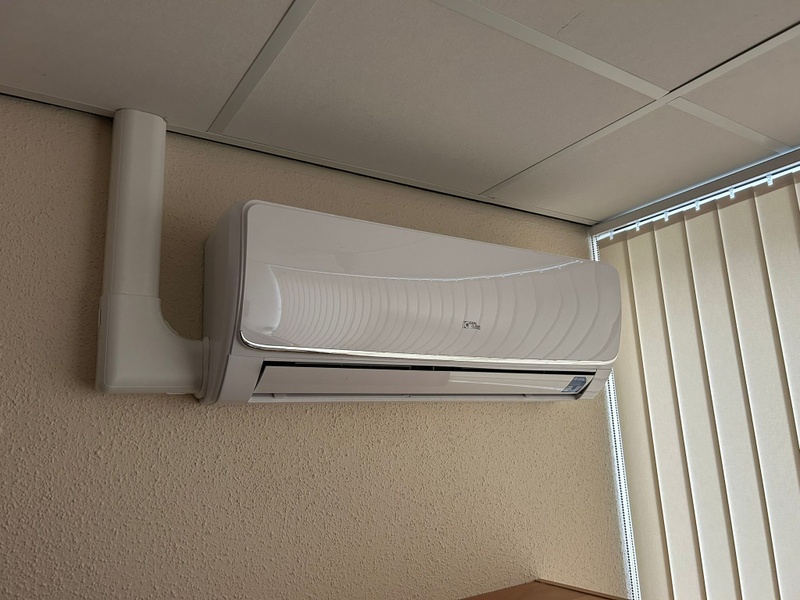

Hier hangt de eerste ook:
Afbeeldingslocatie: https://tweakers.net/i/BJ9kw_1eZE-AKbINckrjmFN20QU=/800x/filters:strip_icc():strip_exif()/f/image/gXhJiMoDrp9o3mPfEWVYqhsI.jpg?f=fotoalbum_large
Hij lijkt zo klein zo :o.

Ik maak het plafond helemaal dicht met alleen de roosters zichtbaar. Een complete afdekplaat past niet vanwege de breedte (de bak had hier ook niet gepast, tenzij ik voor een maatje kleiner ging, maar ik wil een overgedimensioneerd systeem) en ik vond het ook niet mooi. Dichtmaken is dus een compromis. Als de afvoer ooit verstopt raakt of de aandrijving storing geeft moet het plafond open :F . Dat zien we dan wel weer. Vind de esthetische waarde belangrijker.
Ik ga de 3 fancoils bedraad aansturen met 1 thermostaat Control panel EFA649II . Later nog een keer los via Modbus, ESP & HA.
Ik heb de fancoils primair voor verwarmen van de slaapkamers en denk ze een aantal keer per jaar te gebruiken voor koeling in de hete weken met een overschot aan PV electra.
De fancoils hebben ook condensafvoer. Leidingwerk is geisoleerd. De vloerverwarming beneden sluit ik af (of knijp ik af) via een handbediende afsluiter als ik onder het dauwpunt wil koelen

  • P5ycho
Je zou nog kunnen overwegen om een uitneembare plaat met scharnieren en/of magneten op te hangen zodat je er makkelijk bij kunt.
[ Voor 7% gewijzigd door P5ycho op 24-08-2026 10:18 ]

P5ycho schreef op maandag 24 augustus 2026 @ 10:17:
Inderdaad want die dingen hebben toch een luchtfilter? @asjenietergvin
Ik heb ook maar 1 ding geleerd in de praktijk: als er lucht door gaat dan vervuild het.
Ook met filter!

Ik ga nadenken over een afneembare plaat. Thanx voor de tip (nog meer werk _/-\o_ )
Wat betreft de vervuiling denk ik dat ik via de 90 gradenbocht nog bij de condensbak en de coil kan komen om stof weg te poetsen/uit te zuigen.
In mij hal beneden heb ik een Jaga Strada geboost met pc-fans, ik merk dat deze zonder filter na 3 jaar nog steeds niet echt vervuild is.

Zijn er mensen die me wat kunnen vertellen over condenspompjes? Ik heb d'r helaas twee nodig:
  • Eentje waar twee fancoils op moeten komen. Het mag een relatief groot pompje zijn. Ik heb de Sauermann Si-83 gezien. Ik vraag me echter af hoe je hier 10mm condensslangen op aansluit. Volgens de handleiding zitten er aansluitingen van 30 mm op. Wat heb je dan nodig om er 10mm condensslangen op aan te sluiten? En hebben de Nederlandse webwinkels dat?
    Daarnaast maak ik me zorgen dat het condensafvoerbakje van de fancoil op ca. 15 cm boven de grond zit. Het condenspompje komt op dezelfde grond te staan. Gaat dat goed, of zit het hoogste punt van de slang dan te hoog? En heb ik nog een los terugslagklepje nodig? Want die worden wel apart verkocht...
  • Ik heb ook een mini condenspompje nodig voor een andere fancoil op een andere plek, zoals de Sauermann SI-20. Al die mini condenspompjes hebben echter 6mm slangaansluitingen, terwijl mijn fancoils (Innova Osmo) een 10mm aansluiting hebben. Dan maar 2x een verloopje gebruiken?
Waarschijnlijk is zoiets 10x makkelijker als je de producten in je handen hebt gehad, maar ja.
  • Jazsie
  • Laatst online: 13:58
Bij mij moet ik helaas ook condenspompjes plaatsen.
Mijn huidige airco (door vorige bewoner geinstalleerd) heeft eentje die in de hoek van de kabelgoot zit, werkt prima maar maakt een pokke herrie.
Blijkbaar zit er een vibratiepomp in, kan je vertellen dat de nieuwe dit absoluut niet gaat worden. Mogelijk dat nieuwe modellen stiller zijn maar die van mij in ieder geval niet.
Heb nu een doseerpomp op het oog, deze zijn stil en je kan "dom" kopen zonder poespas. Icm een losse water sensor wil het gaan integreren in domotica.
Enige nadeel is het "slangetje", die zal je om het jaar even moeten vervangen.
Woonachtig in België | 6200 Wp | eGolf 32kWh

  • nylezz
  • Laatst online: 24-09 13:30
pimNH schreef op woensdag 8 juli 2026 @ 21:30:
Ik heb in de garage (aan huis) nu een elektrische radiator hangen en zit er aan te denken om hem te vervangen voor een Fancoil. Deze winter heb ik met een smartplug gemeten hoeveel energie de elektrische radiator heeft verbruikt (283k Wh over december en januari). Dit komt neer op ongeveer 5kWh per dag.
Nou vind ik t prima als t tussen de 10 en 14 graden is en stook ik in de winter ongeveer met een ta van ongeveer 26 graden. Ook zal de warmtepomp niet de hele dag draaien maar enkel op de goedkope momenten dus zat ik zelf te denken aan deze fancoil:
https://www.elettronew.com/en/clivet-fan-coils/clivet-aura-floor-ceiling-fancoil-cffac6-r3sx-4-20kw-39692238-40213.html
Heeft iemand ervaring met dit merk en welke accessoires nodig zijn? Het mooiste is als er een voetklep open gaat onder een bepaalde ruimtetemp en de fan aangaat boven een bepaalde delta t over retour en aanvoer.
Alvast bedankt!
Ik heb deze Fan Coil recent opgehangen. Hoewel ik geen ervaring heb met andere merken en types ben ik tevreden over de werking. ik koel met een Ta van 14grC en Tr van 17grC. Volgens mijn berekening is dat zo'n 0.5 kW waarmee ik een slecht geisoleerd gasthuisje op 24 gr kan houden.
Wat er in de handleiding niet duidelijk was is dat de unit ook aan een schuin dak kan worden opgehangen. Er staat namelijk dat deze horizontaal en verticaal kan worden opgehangen. maar alles tussen deze posities is mogelijk. die van mij hangt op ongeveer 45 gr.
Let wel op de aansluitingen. Naar eigen zegge weet ik vrij veel van koppelingen en schroefdraad maar deze G3/4 schroefdraad is geen geintje op aan te sluiten. Dat komt omdat deze zeer diep is. Daardoor komt de koppeling niet tegen een pakking aan. En dan ook nog eens haaks uit de unit. Houd daar rekening mee.
Voor de besturing heb ik zelf een esp8266 aan een 4-channel relais-bordje gekoppeld. 3x een dallas DS18B20 erbij voor de aanvoer-, retour- en uitgaande luchttemperatuur. dit alles natuurlijk volledig geautomatiseerd in Home Assistant.

Wij vragen het voor je na bij de fabriek maar ik lees; Ja, de Ideal Clima Nemo ondersteunt Modbus-communicatie, maar dit is optioneel.
* Integratie: De Modbus-aansluiting maakt het mogelijk om de Nemo fancoil/radiator op te nemen in een gebouwbeheersysteem (BMS) of een domoticasysteem (zoals het Integra Touchscreen van Ideal Clima of systemen van derden).
* Bedieningsopties: Naast Modbus kan het toestel bediend worden via een optioneel touch-bedieningspaneel op het apparaat zelf of een externe thermostaat/afstandsbediening.

Nelisj schreef op dinsdag 15 september 2026 @ 10:46:

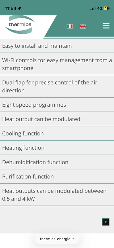

Ik ben met mijn zoek toch de DAIKIN FWS03ATN tegen gekomen. Ik was eigenlijk op zoek naar kanaal modellen echter deze gaat mij ook passen. WAF vond het ook een goed, zelfs zo goed dat op de plekken waar een gewoon normaal wand model deze ook wel kon met een eigen ombouw er om heen ipv die standaard lelijke witte dingen :)
Alleen vraag ik mij af hoe ander dit gedaan hebben met inbouwen van dit soort units als het gaat om het filter wat er in zit. Hebben jullie daar iets van een luik of weg neembaar paneel voor gemaakt?
Deze units hangen ook in hotel kamers boven in het gangetje met een verlaagd plafond. In dit plafond zit een demontabel aanzuig rooster wat makkelijk verwijdert kan worden. Zodat je makkelijk bij het filter kan komen.
Meestal is dit een verlaagt systeem plafond. Dat kan vaak helemaal uit elkaar zodat je overal bij kunt komen.
Afbeeldingslocatie: https://tweakers.net/i/qPO6OQVL-wxIpfLBn9OriaeTEO0=/fit-in/4920x3264/filters:max_bytes(3145728):no_upscale():strip_icc():strip_exif()/f/image/fS4XPRTyJ8InvldQQzSbvFRD.jpg?f=user_large
[ Voor 9% gewijzigd door Seafarer op 15-09-2026 11:50 ]

Ik ga een vrijstaand huis uit 1930 van binnenuit na-isoleren met een Rc van 3.5 op de wanden en 5.0 voor het dak. Ik heb met OpenHeatLoss / EnergyPlus uitgerekend wat het benodigde verwarmings/koelvermogen moet zijn met/zonder screens voor de ramen. Voor het verwarmen zou ik een brine-water warmtepomp van 12kW nodig hebben. Ik kijk nu naar een Nibe S1256
Momenteel hebben fan coils mijn voorkeur en dan met name de ducted versies zodat ik ze kan inbouwen. EnergyPlus komt met de volgende cijfers:
Woonkamer (57m2) - 1915W met screens, 6513W zonder screens
Slaapkamer (24m2) - 400W met screens, 1392W zonder screens
(beide vertrekken op het zuiden, de andere vertrekken heb ik even achterwege gelaten maar het is in totaal bijna 400m2.)
De Innova ducted fan coils beginnen bij 1200W vermogen dus lijken overkill te zijn voor de slaapkamers als ik screens laat installeren. Die van Jaga zijn wel wat kleiner. Echter lees ik in dit topic om de fan coils over te dimensioneren om ze zo lang mogelijk in de passieve modus te laten werken. Welke verhouding tussen benodigd vermogen volgens bovenstaande berekening vs capaciteit fan coil zouden jullie aanraden?

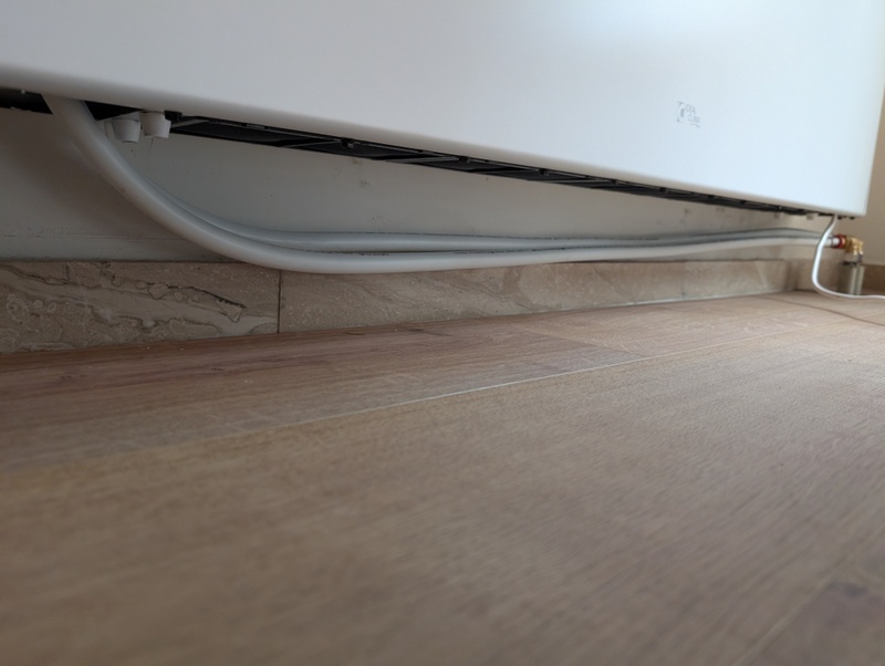

  • ErnstH
Wij hebben hier nu sinds een kleine twee weken ook een drietal fancoils hangen (Nemo's) voor de de eerste verdieping. Directe vervanging van de radiatoren, dus alleen voor topkoeling. Maar dit werkt behoorlijk goed. Dit is met een Ta van rond de 17.5C, Tr rond de 20.5C.
Afbeeldingslocatie: https://tweakers.net/i/7XwGuSthTyFv4Fbh2f92Rscwxms=/800x/filters:strip_exif()/f/image/tIzfwQ99gUYF34cpD6OsXLRa.png?f=fotoalbum_large
De fancoils integreren met tuya-local ook goed in HomeAssistant. Ze worden gewoon herkend als air conditioner met alle settings instelbaar.

Ik ben aan het overwegen om op de bovenverdieping een paar fancoils te plaatsen en twijfel nog over de condensafvoer. Maar hoeveel condens vangen jullie in de praktijk per unit per dag echt op als je condenserend koelt op een klamme dag?
Ik zat namenlijk te denken aan een lekbak die ik zelf leeg, is dat realistisch of word ik dan gek?
  • mijgmae
  • Laatst online: 08:24
@Lifgil een echt warme, klamme dag bij mij in de woonkamer is goed voor een paar liter condenswater. Ik had in het begin ook opvangbakjes voor het condenswater, maar dat was geen doen. Gelijk goed doen en naar buiten/een afvoer in
  • ErnstH
Lifgil schreef op dinsdag 6 oktober 2026 @ 14:12:
Het probleem is denk ik meer het leidingwerk, of zit dat al goed?

  • Voggy
Niet doen. 1x je bakje vergeten te legen en alles overstroomt. Had ik met een mobiele airco en een 10l emmer. Helemaal met een permanente installatie zoals een fancoil wil je gewoon een knappe afvoer.

Ik loop een beetje vast op de ideal clima nemo 800. Kan ik deze nou aansluiten met 20mm flex of moet het toch echt 26mm flex zijn. De documentatie zegt aangeraden binnen diameter is 18mm. Aangeraden betekend niet verplicht. De nemo is primair voor verwarmen.
  • P5ycho
Dat is niet te zeggen zonder meer informatie.
Of je houdt je aan de vuistregel van de fabrikant, of je neemt de moeite om echt te begrijpen/berekenen hoeveel extra weerstand je aan je systeem toevoegt en of je pomp dat trekt en kiest daarmee een passende kleinere diameter :).
