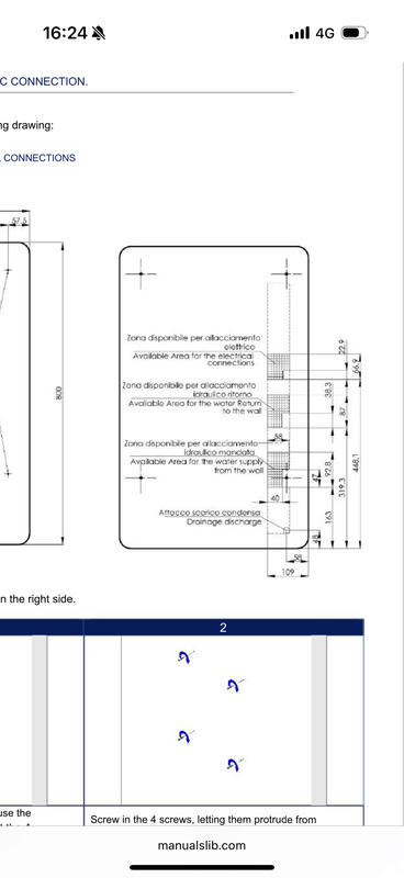

Swazija schreef op donderdag 7 augustus 2025 @ 14:33:
Dat is een mooie oplossing. Ik kan online nergens vinden hoe de aansluitingen zitten. Heb jij dat toevallig ergens of is het mogelijk de posities van de aan en afvoer even op te meten op je yoga (die vandaag binnen komt toch ;) )
Aansluitingen zitten rechts..
Ikga hem nog niet openmaken, aangezien de kans op beschadigen dan veel te groot is. Hij komt morgen volgens de laatste update.
Je kunt online een handleiding vinden waar maten instaan..

  • Swazija
  • Laatst online: 16-09 09:37
prein2 schreef op donderdag 7 augustus 2025 @ 16:23:
Heb de handleiding nu ook gevonden. Bedankt! Voor andere geïnteresseerden, hij staat hier: https://www.manualslib.co...332/Ideal-Clima-Yoga.html

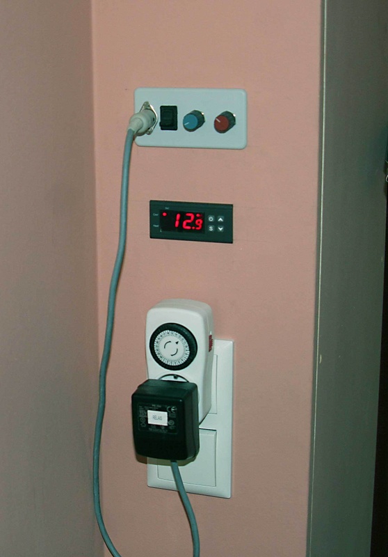

Mijn twee Vaillant fancoil op de Panasonic 7H Mono wordt automatisch ingeschakeld als de compressor gaat draaien, staat de compressor stil gaan de fancoil's in de standby mode.
Het werkt analoog via een stroomrelais in de voeding van de wp; bij een bepaalde ingestelde stroomsterkte wordt een relais geactiveerd die de standby mode aanstuurt.
Ik wilde het eerst zo maken dat bij het kouder worden van het circulatiewater in de toevoerbuis.. de fancoil's werden ingeschakeld via een simpele digitale temperatuur regelaar.
Maar dit werkt bij het uitschakelen van de fancoils niet goed omdat het water in de buizen langdurig koud blijft na het stoppen van de compressor en de pomp.. de buizen zijn namelijk zeer goed geïsoleerd.
De temperatuur regelaar toont nu enkel de temperatuur in de afvoer buis.

  • natural colour
  • Registratie: April 2022
  • Laatst online: 20-09 18:19
pprold schreef op woensdag 13 augustus 2025 @ 09:09:
Interessante setup @natural colour ! Hoeveel water inhoud heeft het systeem? Ook nog vloerverwarming naast de fancoils? En hoe draait de warmtepomp qua efficïentie en korte/lange runs?
Voor uitsluitend koelen heeft een wp geen systeem-inhoud nodig (dat is noodzakelijk bij een defrorst).
Systeem inhoud is wel groot, 20mm vloerverwarmingbuizen, koeling heeft 32 en 25mm buizen (alle buiten diameter)
Bij koelen doet de vloer voor cirka 20% mee (via kogelkraan)
Compressor draait nu continu op 58Hz, vrij hoog - kan tot 90Hz- maar nu wordt er ook flink (condenserend) gekoeld, via de tijdklok op de foto schakelt de wp op de ingestelde tijd terug naar een lagere frequentie, dan maakt de wp flink minder geluid.
12.9 is de afgaande temperatuur, ingaand is nu 9 graden.Afbeeldingslocatie: https://tweakers.net/i/FYBmHpW0AHvIO79DdlfYym8uYzQ=/x800/filters:strip_icc():strip_exif()/f/image/Tbn0fkKkcl8mlhNkF7S4cHnA.jpg?f=fotoalbum_large

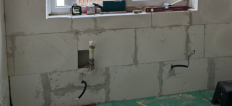

thve schreef op dinsdag 19 augustus 2025 @ 17:22:
Ik heb een bestelling gedaan voor een Innova Osmo 400. Deze komt pas Oktober binnen omdat ik de versie met modbus heb besteld.. Ik ben momenteel echter bezig met mijn leidingen en elektra te leggen en vroeg me af waar ik het beste mijn inbouwdoos voor de modbus en elektra aansluiting kan plaatsen. Ik wil deze graag achter de fancoil plaatsen. Op de template van Innova staat niet heel duidelijk waar er plek is..
Iemand hier ervaring mee? Misschien @mijgmae of @bazzzzzz ?
alvast bedankt
Dit is voor een Airleaf, maar het idee is hetzelfde:
Afbeeldingslocatie: https://tweakers.net/i/7ZnsBjk-Y6iYNdpO8wvTTV1y_YI=/800x/filters:strip_icc():strip_exif()/f/image/MZXtwagWb64BD3RyFu8KJJpk.jpg?f=fotoalbum_large
En de Osmo 1000:
Afbeeldingslocatie: https://tweakers.net/i/EuL8GOL9kS4SK533PAlBn6mTlyQ=/800x/filters:strip_icc():strip_exif()/f/image/pQ2nSec5zTZ7pJ10NoKESGpy.jpg?f=fotoalbum_large
Zou er geen stopcontact achter maken, in beide gevallen heb ik er gewoon draad naar toe getrokken.
  • thve
  • Laatst online: 17-09 13:37
mijgmae schreef op woensdag 20 augustus 2025 @ 11:35:
En de Osmo 1000:
Oke bedankt! Dus jouw draden komen eigenlijk een klein stukje onder de elektraaansluting van de osmo uit de muur?
  • mijgmae
  • Laatst online: 16:11
thve schreef op woensdag 20 augustus 2025 @ 11:45:
Yes. Bij de elektra aansluiting heb je best wel wat speling. Als je de CV leidingen van achter wilt laten komen moet je ze echt heel goed positioneren, anders kan het nog lastig worden.
