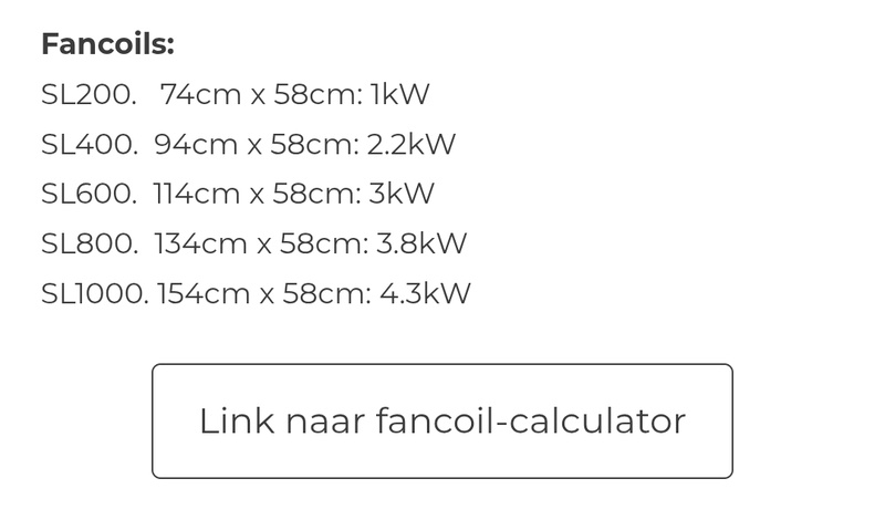

ik ben de aansluitingen voor m'n fancoil aan het uitdenken. Er zit 3/4 euroconus buitendraad op de FCU zelf. Daar wil ik dit op aansluiten, dat lijkt me geen probleem.
daarna klein stukje 20mm buis en dan zoek ik iets met 1/2 binnendraad om weer vast te kunnen zetten aan m'n radiatorkraan. Past wat ik van plan ben met een beetje loctice 55 ertussen?
met

Die radiator kraan laat maximaal maar 150 ltr/h door. Is dat voldoende?
  • Fr33z
  • Laatst online: 10:58
Seafarer schreef op zaterdag 19 juli 2025 @ 17:31:
Ja klopt. Is zeker voldoende, ik heb ff gespeeld met de calculator van Innova en ik dimensioneer op.koeling. omdat ik maar tot 15C kan koelen kom ik niet verder dan 600W afgifte en is de max flow die daar bij past iets van 120ltr/hr. Meer helpt weinig dus ik laat t bij 130-140 ltr max.
Maar specifiek ben ik benieuwd of die aansluitingen die ik bedacht heb dus wel of niet op elkaar passen , iemand daar tips.over?

  • thve
  • Laatst online: 17-09 13:37
Fr33z schreef op zaterdag 19 juli 2025 @ 21:57:
Calculator, handig!
Waar kan ik deze calculator vinden? Alvast bedankt
  • Fr33z
verkeerslicht schreef op zondag 6 augustus 2023 @ 22:01:
Misschien reeds mosterd na de maaltijd, maar voor Innova, zie deze tool:
http://www.configuratori....rter/default.aspx?lang=en
Daar kun je o.b.v. flow of Dt, en fancoiltype het verwarmings/koel -vermogen laten berekenen.
Hier dus
