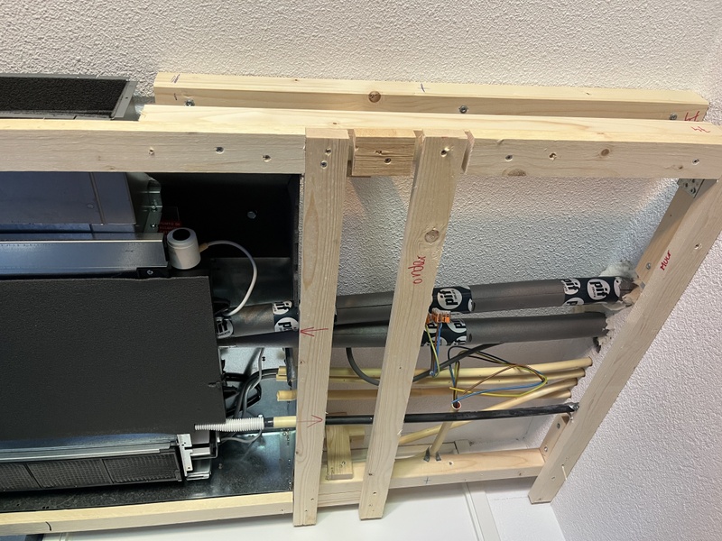

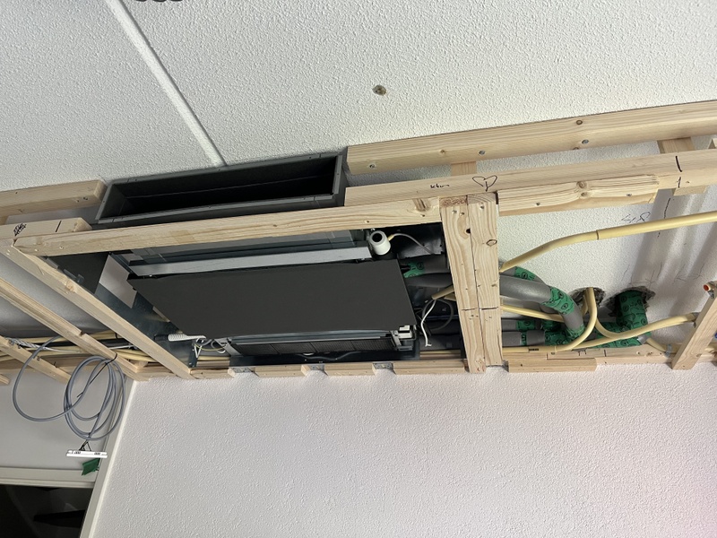

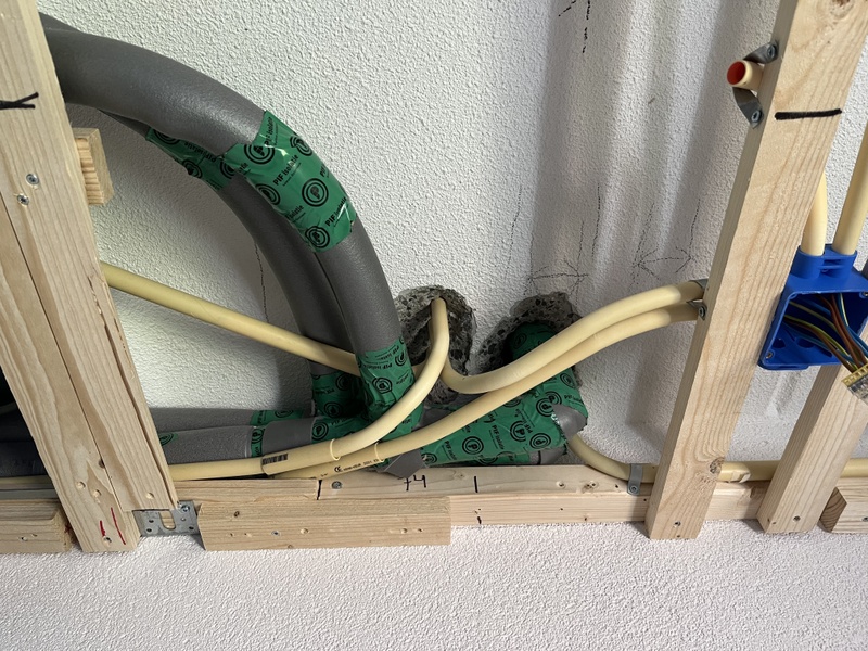

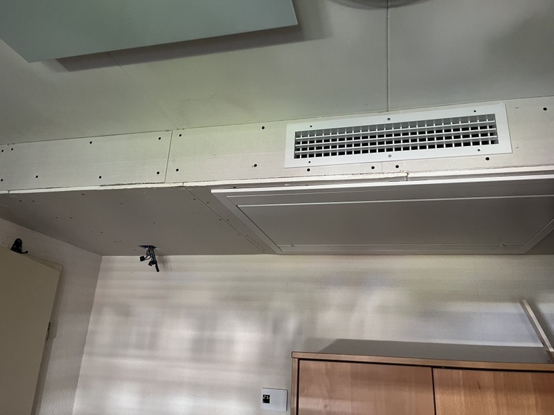

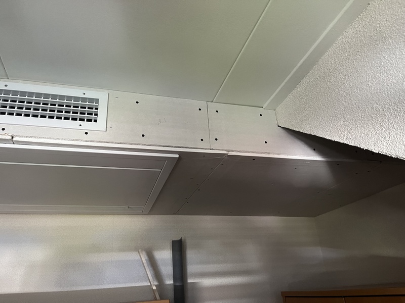

Ik heb gekozen voor Innova Airleaf SLI units die ingebouwd zijn in een koof onder het plafond. Dit heb ik gedaan voor drie slaapkamers op de eerste verdieping en twee kamers op zolder. De warmtepomp is een 8kW Daikin splitunit.
Doordat de units zijn ingebouwd in een plafondkoof is het relatief makkelijk om de leidingen weg te werken en te isoleren. De koven staan met elkaar in verbinding. Naast de 230V, CV, afvoer en thermostaatkabel was het ook nodig om een stuurkabel naar de warmtepomp te leggen voor het inschakelen in koelmodus.
Ik denk dat het koeleffect gelijk is aan een aircounit.
De koven zijn nu afgewerkt met gipsplaat. Volgend jaar ga ik de slaapkamers opknappen en wordt alles gestuct.

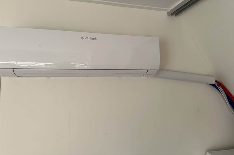

Ik heb net afgelopen weekend mijn 2 Vaillant wandfancoils units in bedrijf gezet, met de 4 rubberen pakkingen in de flexibele aansluitslang is het nu waterdicht, vorige week lekte het niet te weinig..

Juist op dit moment heb ik beide Vaillant wand fancoils aangezet, en mijn Panasonic wp op koelen gezet, de externe temperatuur sensor voor de Pana heb ik aangepast en is nu een potmeter.. de Pana 'denkt' dat het buiten 37 graden is en gaat op hoogste toerental koelen, op een andere wijze lukte dit niet.
Mooi dat het werkt. Wat is eigenlijk de reden dat je de buitensensor moet foppen? Heb je geen binnenthermostaat waar je de gewenste temperatuur kan instellen?
