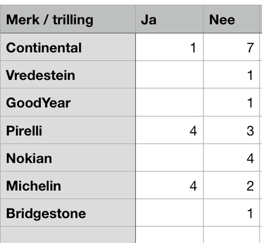

Misschien een kleine poll?
P8 2021
20” Pirelli P Zero zomerbanden
Geen trillingen, wel veel lawaai op ruw wegdek.

P8: Bij mij onstond er na circa 30.000 km een trilling maar ook een soort zoem/rammel. Die begon echter al vanaf een zeer lage snelheid en resoneerde sneller naarmate de snelheid hoger was. Hier was de oorzaak een kapotte lager in de motor voor, sinds de volledige motor vervangen is heb ik geen problemen meer gehad.
Ik rij op 19 inch wielen met de orginele zomerbanden (geen idee welk merk). Geen trilling.

Hier P8, juni 21, 19 inch Continental, 22.000 km, geen trilling
P8, Pirelli All Season, MY21, Warmtepomp

  • Laatst online: 20:12
P8 twin 2020, 19" continentals, geen trilling

Ik weet niet of jullie het ook hebben, of dat het slechts mijn eigen gevoel is, maar ik heb het idee dat mijn stuur de neiging heeft om lichtjes naar links te sturen. Hebben jullie dit ook? Dus als ik mijn stuur los laat, dan rijd de auto niet een rechtdoor, maar lichtjes naar links.
  • Montalbano
P8 november 2020
Zomer: 19" Continental, geen trilling.
Winter: 19" Nokian, geen trilling.

Venomer schreef op dinsdag 5 juli 2022 @ 09:37:
Ik verdenk de Pirelli's. Op het Volvo-forum heb ik berichten gezien over andere Volvo-modellen die problemen hadden met Pirelli's. Alleen een bandenspecialist met specifieke apparatuur kon ze goed balanceren.
Winter: 19" Vredestein, geen trilling.
Als je ook even je bandenmerk post met geen/wel trilling, dan vinden we snel uit of het aan de banden ligt.
Wat mij verteld werd door een bandenboer is dat het grote koppel uit van de elektromotoren er voor kan zorgen dat de banden bij “ vol gas” op een droge weg met gedoe grip een beetje verdraaien ten opzichte van de velg (of anderszins vervormen) en dan is het met de balancering natuurlijk weer gedaan…..Schijnt bij Porches e.d. ook veel voor te komen,
Een koppel 660 Nm is heel leuk, maar de goede grip op het wegdek en dat koppel kent kennelijk ook consequenties. Wat doe je eraan? Niet te vaak ‘planken’ bij het stoplicht of zoals de bandenspanning zei, het is bij permanent auto’s wenselijk om de banden te ‘kitten’ op de velg.

Ik heb net een lang en zeer vriendelijk gesprek gehad met de klantenservice van Michelin. Ze hebben me advies gegeven en dan ga ik nu mee verder. Ik heb goede hoop dat het trillingsprobleem opgelost gaat worden. To be continued....
  • Petzun
  • Registratie: September 2020
  • Laatst online: 26-09-2025
hansdg53 schreef op dinsdag 5 juli 2022 @ 14:12:
Klinkt hoopvol.
Ik ben zeer geïnteresseerd en blijf graag op de hoogte.
Is TVK Alkmaar ook betrokken? Dan kan ik TVK Hoorn ook op de hoogte brengen.

P8 19” 12-21 pirelli geen trilling.
Vorige week p6 mee gehad als leenauto. Wel trilling, maar wat me vooral opviel is t gebrek aan grip tov p8. Zeker met nat wegdek

Hier een P8 van augustus 2021 (MY21) op 20" zomerbanden, 10.000 km gelopen. Nooit geen trillingen gehad, ook niet met winterbanden op dezelfde velg.
  • SSANL
  • Registratie: Augustus 2021
  • Laatst online: 11-03-2025
Hier een P8 van augustus 2021 (MY21) op 20" zomerbanden (Pirelli), 22.000 km gelopen. Last van trilling tussen 100 en 115/118km/h. Winterbanden (op zelfde velg) (Michelin Snowtrac) ook last van trilling maar wel iets minder.
En ik ervaar ook dat het trillen in intensiteit toeneemt als er meer vermogen wordt gevraagd (bijvoorbeeld heuveltje op).

Even de tussenstand van de poll:
Afbeeldingslocatie: https://tweakers.net/i/x_38NGFY1ZOBfVdu76ttlKQ9EN8=/full-fit-in/4920x3264/filters:max_bytes(3145728):no_upscale():strip_icc():fill(white):strip_exif()/f/image/nBazYB8xgrrkxSXqRhS9ZuOt.jpg?f=user_large
Met Pirelli en Michelin worden er meer trillingen gevoeld dan met andere merken. Ik heb geen onderscheid gemaakt tussen 19” en 20” of tussen zomer-, winter- en all-season banden. En ook niet tussen P6 en P8 en C40 en XC40. Deze statistiek is niet wetenschappelijk verantwoord, maar een zekere suggestie zit er wel in.
(Wie weet nog het verschil tussen correlatie en causaal verband?)
[ Voor 9% gewijzigd door Venomer op 05-07-2022 21:43 ]

Venomer schreef op dinsdag 5 juli 2022 @ 21:41:
dankjewel voor het verzamelen. Mooi overzicht. een statistische of wetenschappelijke uitspraak lijkt me inderdaad niet verantwoord 😉. Hopelijk heeft Volvo een grotere dataset met meer variabelen om een causaal verband te zien
Hier de uitleg: Een correlatie is een statistische indicator voor een verband tussen variabelen: als de ene variabele verandert, verandert de andere variabele ook, maar er hoeft geen oorzaak-gevolgrelatie te zijn. Correlaties worden onderzocht in correlationeel onderzoek.
Causaliteit betekent dat een verandering in de ene variabele een verandering in de andere variabele veroorzaakt. Er is dus wel sprake van een oorzaak-gevolgrelatie. De variabelen correleren én er is een causaal verband. Causaliteit wordt onderzocht in experimenteel onderzoek.
Re Michelin, er zijn banden die specifiek samen met Volvo zijn ontwikkeld. Dit zijn de all-season banden.Die worden aangegeven met "VOL" op de band. Er zijn ook Michelin banden specifiek voor EV's, bijv E-Primacy. Ben benieuwd hoe de verdeling van de trillingen is over wel en geen "VOL" banden.
Mooi overzicht, geef momenteel samen met de dealer aandacht aan dit issue. En dit kan helpen.
Je kunt de cijfers misschien ook anders interpreteren: continental zijn altijd 19” en pirelli dacht ik altijd 20”.
Volgens mij zijn bij de Michelins de trillingen vooral bij de all-season banden. Niet bij de zomerbanden van Michelin.
mooi overzicht! de aantallen zijn nog wat laag om er statistisch al conclusies over te mogen trekken ..
dus bij deze mijn bijdrage: Heb een P6 met michelin 19" all season banden
ik voel de trilling wel, maar alleen omdat ik in dit forum las dat die er was en ik er op ben gaan letten. Vind het niet storend...
even om de statistieken wat beter te krijgen. Is het een idee om een google docs lijstje te maken waar iedereen ook andere kenmerken kan invullen (C40/XV40, Single/Dual Motor, MY, Banden grootte, Winter/Zomer/All Year, etc..). Dan kun je er wellicht nog meer correlaties uithalen.
en het vermoeden lijkt hier een beetje te zijn dat vooral de banden van invloed zijn. Dan is het wel interessant als iemand die nu last heeft van trillingen en straks weer naar winterbanden gaat of die dan ook echt ander "trilgedrag" ziet...
