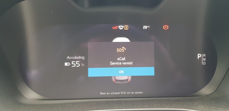

Tuinfilosoof schreef op zaterdag 2 juli 2022 @ 13:07:
Vanochtend proberen de auto te starten…storing in het SOS systeem, e-call storing.
De auto doet helemaal niks meer. Gaat niet meer op slot, start niet en kan ook niet meer bediend worden door de app.
Iemand ervaring mee? En belangrijker een oplossing…
Zelf gelukkig geen ervaring mee. Het schijnt dat het kan helpen om de 12V accu los te halen en weer aan te sluiten.
XC40 P8 MY21 - Glacier Silver - 19" - warmtepomp - Wallbox PulsarPlus
  • RFolst
  • Registratie: April 2021
  • Laatst online: 17-10-2025
Venomer schreef op zaterdag 2 juli 2022 @ 16:02:
Hmm, die melding heb ik ook! Auto doet het wel als de sleutel op de sleutelplek ligt, maar op slot lukt niet meer. Reageert ook niet oo de handvatten/knoppen op de sleutel.
Stomme vraag, maar hoe kom ik bij de 12v accu?
Volvo XC40 P8 | Software versie 2.9 | 20" zomerbanden

RFolst schreef op zaterdag 2 juli 2022 @ 17:21:
In jouw geval lijkt het dat de batterij van de sleutel leeg is. Heb je de andere sleutel al geprobeerd?

Venomer schreef op zaterdag 2 juli 2022 @ 17:47:
Jazeker, ik moest mijn vrouw 'ontzetten' omdat zij in eerste instantie niet weg kwam. Ze stond bij de winkel ( >:) ). GPS doet het overigens ook niet. Beide resets hebben niet geholpen, SOS en OnCall blijven uit + melding:
Afbeeldingslocatie: https://tweakers.net/i/2q17gQeA-OJtMqY6KwjRU1jpn2E=/800x/filters:strip_icc():strip_exif()/f/image/r1e2BpgVGaGskw5olgkKTuGu.jpg?f=fotoalbum_large
Als die accu makkelijk toegankelijk is, wil ik er nog wel tijd aan spenderen. Anders maandag maar even langs de dealer...

RFolst schreef op zaterdag 2 juli 2022 @ 17:52:
De ANWB is geweest om de accu ‘te resetten’. Maar dat heeft geen effect gehad. Maandagochtend naar de dealer. Navigatie werkt inderdaad niet, auto gaat niet op slot en app werkt ook niet meer.
Hopelijk maandag een oplossing

Tuinfilosoof schreef op zaterdag 2 juli 2022 @ 18:04:
Toevallig die dealer in Zwolle? Kunnen we elkaar daar de hand schudden (of de coronaboks, dat maakt mij niet uit ;) )....
Ik had in zuid Frankrijk een niet werkende tcam en dat betekende geen navigatie want geen GPS signaal. Heb zelf de reset gedaan. Min accu pool losmaken en dan de backup batterij van de tcam module 5 minuten loslopen. Dat laatste doe je in de kofferbak. Laadvloer eruit en daarna ook voorste deel van de laadvloer eruit. Dan vind je linksvoor voor de dwarsbalk bijna onder de achterbank een zwarte module die op die dwarsbalk is geprikt. Die kun je er naar voren toe voorzichtig aftrekken. Daarna moet je het kabeltje van die module losmaken en dat is lastig omdat daar een lipje op zit die je op moet wippen met een smal schroeven draaiertje. Na 5 minuten monteer je het weer en sluit je de min pool op de accu weer aan. That's it. Je schijnt ook de zekering van de tcam module eruit te kunnen halen ipv de minpool van de accu loskoppelen maar de backup batterij loshalen moet sowieso.
Overigens ben ik geen monteur dus op eigen risico!

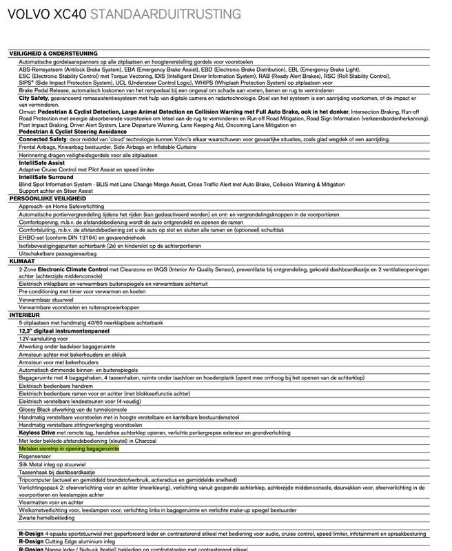

Petzun schreef op maandag 4 juli 2022 @ 10:38:
De P6 is op details iets kariger. Pookhendel is bijvoorbeeld nu van plastic i.p.v. (kunst-)leder en de scuffplates in de kofferruimte van krasgevoelig plastic i.p.v. alu. DAB+ moet op enig moment nog toegevoegd worden, alhoewel ik TuneIn een prima alternatief vind. Allemaal op te lossen puntjes.
De P6 kent t.o.v. oude P8 wel een minpunt. En dat zijn de in dit forum vaker genoemde trillingen in het stuur bij snelheden vanaf ongeveer 100 tot 110 km per uur. En laat dat nu net de snelheid zijn die ik vaak rij (105 op de CC). Ik heb voor de aankoop een proefrit gemaakt met een ander exemplaar (dom, dom?) die deze trillingen niet kende. De trillingen zijn inmiddels gemeld bij de dealer TVK die hier wel serieus werk van maakt. Afgelopen vrijdag wederom gereden met het exemplaar van eind 2021 waarmee ik de proefrit heb gemaakt en een ander exemplaar van ook ongeveer 4 maanden oud. Resultaat: geen trillingen in de P6 van eind 2021 en (net als bij mijn auto) wel trillingen in de P6 van 4 maanden oud. In de tussentijd werd mijn auto door de dealer nagekeken en opnieuw uitgelijnd, bij de terugrit over de snelweg bleek echter dat de trillingen niet zijn verdwenen. Ik ga met de dealer in overleg hoe dit op te lossen en heb nog een omruilgarantie, maar er lijken geen goede alternatieven (de trillingsvrije P6 is een demo die men nog niet wil kwijt wil).
Vraagje: ik heb gelezen dat er meer P8/P6 rijders last hebben van genoemde trillingen. Wat is jullie ervaring in de tijd? Worden deze trillingen minder of blijven deze op hetzelfde niveau? Zijn er dealers die hiervoor de oplossing hebben gevonden en staat Volvo NL nog steeds op het standpunt dat dit een producteigenschap is? Dank voor jullie reacties.
Trillingen ook hier aanwezig :( Ze zijn ontstaan naarmate de KM teller op ca 25000 stond. Wel merkte ik een onbalans al vanaf het begin als je volgas geeft.
Waar ik ook achter kwam: mijn P8 (1 van de eerste leveringen) heeft die alu kofferbak inleg niet. Ik kwam er achter bij een andere P8 van bijna hetzelfde moment dat deze dat weer wel heeft? Ook de centrale vergrendeling tussen deze 2 auto's hadden een ander geluid en de inklapbare spiegels ook.
Voelt een beetje alsof Volvo onderdelen bij elkaar raapt of zo..
Qua trillingen: ik blijf teruggaan naar Volvo totdat ze het op orde hebben.

BarryvK schreef op maandag 4 juli 2022 @ 13:07:
Bedoel je die strip aan de rand van de kofferbak? Dat was een optie. Ik heb hem wel als optie genomen.
  • BarryvK
  • Registratie: Augustus 2021
  • Laatst online: 12-02-2023
Sten2017 schreef op maandag 4 juli 2022 @ 13:30:
Bij mij zat hij in de standaarduitrusting :D

  • Petzun
  • Registratie: September 2020
  • Laatst online: 26-09-2025
BarryvK schreef op maandag 4 juli 2022 @ 13:38:
Hier ook in de standaarduitrusting van de P8.

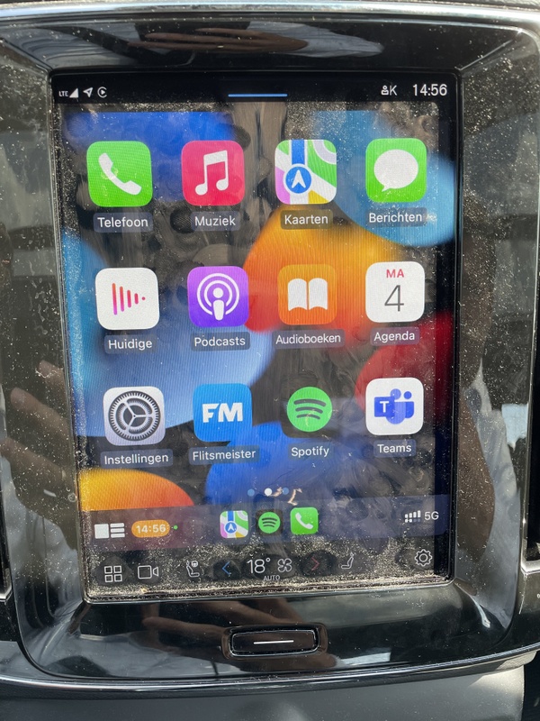

  • Tuinfilosoof
  • Registratie: Maart 2021
  • Laatst online: 14-09-2022
Voordeel als je voor een storing naar de dealer moet…de update staat erop, incl. CarPlay Afbeeldingslocatie: https://tweakers.net/i/Q9XvNPrDlskkug4-ig3F--ebI-g=/x800/filters:strip_icc():strip_exif()/f/image/EOv2sekg8Tq9zbuZdDuJe44P.jpg?f=fotoalbum_large
  • Pepehv
  • Laatst online: 13-05 09:29
Tuinfilosoof schreef op maandag 4 juli 2022 @ 14:57:
Voordeel als je voor een storing naar de dealer moet…de update staat erop, incl. CarPlay [Afbeelding]
Ongekend dat Volvo dit voor elkaar heeft gekregen!!! Voorbeeld voor alle andere fabrikanten /s
En dan nu: wat is de beste wireless CarPlay adapter?
  • Montalbano
Ja, bij mij zeiden ze vanmorgen “hij is er wel, maar hij komt via de lucht (…). Wij mogen hem niet installeren want dat krijgen we niet vergoed”. So far for service. We wachten maar even af.
Edit: was daar voor de terugroepactie.

  • thisisjazz
  • Laatst online: 08-05 21:14
Hoe ziet dat eruit? Volgens mij heb ik dat niet. Ik heb wel een 12v optie in mijn kofferbak. Begreep dat dat ook niet standaard is bij iedereen.
  • thisisjazz
Gast... ik ben jaloers. Dit is echt de allerbeste update _/-\o_ Het ziet er ook echt goed uit. Eindelijk! Als het binnen nu en 2 weken wordt uitgerold wacht ik nog wel ff en anders even Mobility Centre bellen

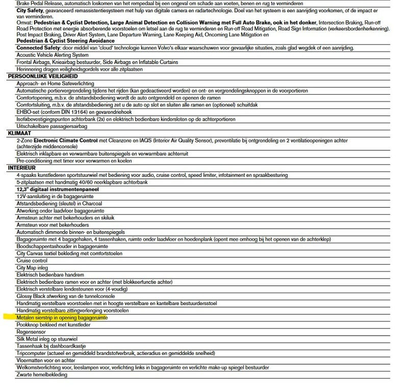

  • ron65
  • Registratie: Januari 2022
ron65
XC40 P6 Plus MY23
De Pure Electric MY23 heeft die strip ook standaard volgens de gegevens en specificaties
https://www.vanderwulp.nl...e-20220530-Volvo_XC40.pdf

Rude-Dog schreef op maandag 4 juli 2022 @ 16:28:
Als je nu in de handleiding kijkt voor MY23 staat er dat de beschikbaarheid daarvan verschilt per markt. Ik ga er wel een beetje van uit dat ik 'm wel ga hebben straks.
In de folder/prijslijst voor de Recharge Pure Electric MY23 van 30 mei 2022 staat hij als standaard onder interieur.
XC40 P6 Plus MY23 19 inch zomer-winterbanden wissel, warmtepomp
  • Lancer
  • Laatst online: 18:12
Lancer
What the......
ron65 schreef op maandag 4 juli 2022 @ 16:58:
Hij heeft altijd in de lijst van de standaard uitrusting gestaan, maar is zeker in de laatste maanden van 2020/ eerste maanden van 2021 op geen enkele P8 geleverd.
