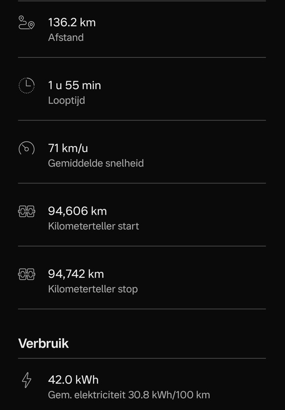

Prima tripje vandaag terug naar huis met de caravan, 136km van 80 naar 20%, cruise op 90 en rijden maar. Blijft toch eigenlijk super relaxed met een ev en caravan, qua stabiliteit, trekkracht, en range helemaal prima zo.
Afbeeldingslocatie: https://tweakers.net/i/I_3bIWgm-pqxsZQj01gB2RsWdYI=/x800/filters:strip_icc():strip_exif()/f/image/oahY6kF0UBaja4QrApFptGFo.jpg?f=fotoalbum_large
Afbeeldingslocatie: https://tweakers.net/i/uOUUY2bgFRboznaK4aGNXz4OHJE=/800x/filters:strip_icc():strip_exif()/f/image/aqUdfLAxTJ7ejQbuDeZ13FIy.jpg?f=fotoalbum_large
