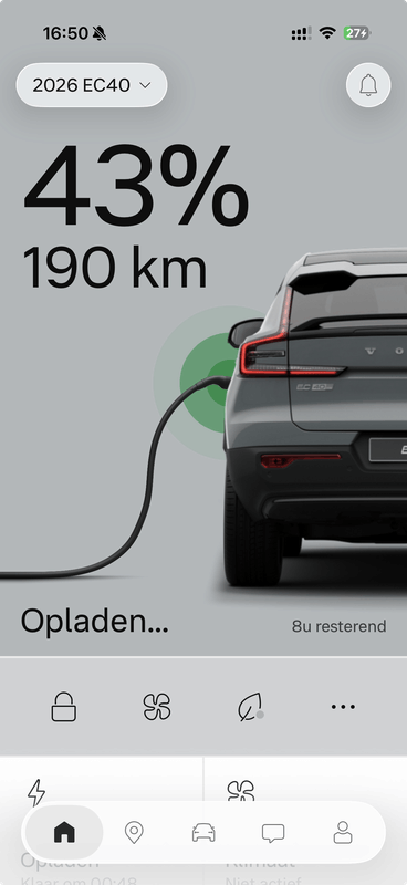

Versie 7.0 is uit van de Volvo app op iOS. Ik kan nog niet meteen een screenshot toevoegen, maar het homescreen lijkt gemaakt voor slechtzienden, vreselijk :+ Screenshots staan online, blijkbaar toch echt de bedoeling
https://apps.apple.com/nl/app/volvo-cars/id439635293
[ Voor 36% gewijzigd door DoubleDot op 09-06-2026 16:48 ]
  • RigolleM
  • Laatst online: 09:35
DoubleDot schreef op dinsdag 9 juni 2026 @ 16:36:
Ik vind er niks mis mee... zit in een modern jasje, kan er wel mee leven.
Afbeeldingslocatie: https://tweakers.net/i/9xyFPw4_HxJu91kas3FRWFf4y-g=/x800/filters:strip_exif()/f/image/MukXQDvY5UKXQoP1O66I1WRX.png?f=fotoalbum_large
[ Voor 23% gewijzigd door RigolleM op 09-06-2026 16:51 ]

Screenshot service:
EDIT: @RigolleM was net sneller :)
Afbeeldingslocatie: https://tweakers.net/i/qUF-PvJaJToNvRNCmkZmB8uzges=/x800/filters:strip_exif()/f/image/Ew24oJ4g4yNT8r4OLOQ26Wjm.png?f=fotoalbum_large
[ Voor 5% gewijzigd door Venomer op 09-06-2026 16:52 ]

die rot app op IOS wil niet eens meer de maximale laadstroom aanpassen, blijft draaien en zeggen "we maken verbinding met de auto, dit kan enige minuten duren als we de auto wakker moeten maken"
De auto IS wakker, want de maximale lading in % kan wel aangepast worden....
Afgestemd op de doelgroep van Volvo, senioren? 🤣🤐

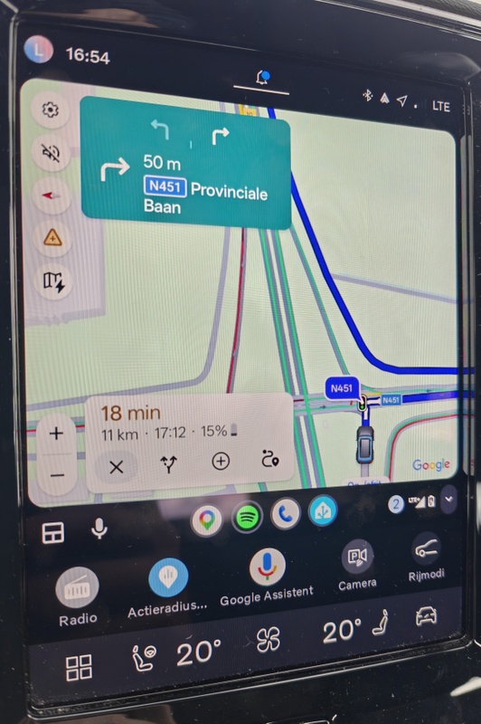

Ik merkte vandaag trouwens op dat Android Auto nu ook het aankomstpercentage toont.Afbeeldingslocatie: https://tweakers.net/i/d6biHx_yfRni7GagIsQ2mASy2F8=/x800/filters:strip_icc():strip_exif()/f/image/QxTB7Mfh5oTi5XSa7QdaosV2.jpg?f=fotoalbum_large
En op het bestuurdersscherm ook het ETA-balkje, maar dat was mss al langer zo, niet zeker van.
Afbeeldingslocatie: https://tweakers.net/i/u5KuJbIcg3-Z-zTpgExSXZvgzwc=/800x/filters:strip_icc():strip_exif()/f/image/0B17Xlkpq3eBvegHtRHhBJcK.jpg?f=fotoalbum_large
Op AA heb je ook al Gemini, toch een pak beter dan de gewone assistent op AAOS.
Verder nog niets bijzonders gemerkt aan de nieuwe versie, buiten dat het knopje voor autom. remmen achter nu blauw is i.p.v. rood. 🎉

ron65 schreef op dinsdag 9 juni 2026 @ 17:09:
Ik kan hem perfect via de nieuwe iOS 7.0 van 90 naar 100 en terug naar 90% zetten.

RigolleM schreef op dinsdag 9 juni 2026 @ 17:40:
Dat lukt mij ook inderdaad, maar nu het amperage, van 32 naar 10A gezet... blijft erin hangen met aan het eind de opmerking in een rode balk dat het mislukt is, en men opnieuw gaat proberen, en dat nu al anderhalf uur lang.
Straks de reut maar weer eens gaan resetten, wel raar dat het ineens weel bal is nadat het lange tijd prima ging.

ron65 schreef op dinsdag 9 juni 2026 @ 19:07:
Hier werkt zowel doel accu niveau als amperage na de app update (iOS)
Gezien de obsessie hier van enkelen over het bereik van hun auto een logische aanpassing.
Maar serieus, vind het niet per se lelijk. App werkt verder naar behoren. Aanpassen max laadsnelheid en laadvermogen gaat zonder probleem, zelfde met starten airco en wijzigen timers.
