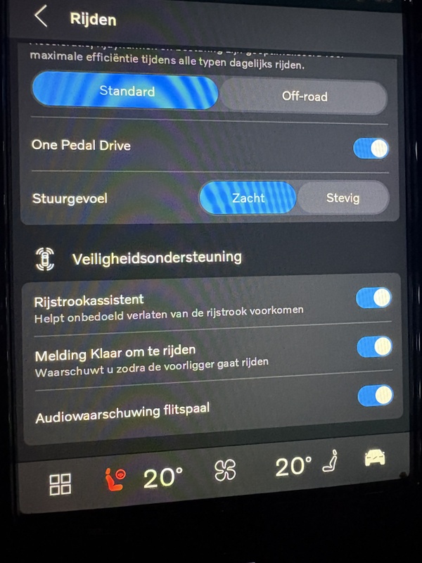

Nieuwe setting ontdekt na de update
“Audio waarschuwing flitspaal”
Afbeeldingslocatie: https://tweakers.net/i/2TpZu9_VcJ6VBvGRGYynEsMmqpE=/x800/filters:strip_icc():strip_exif()/f/image/ZEb5DQa1MqNnJDud8PAv9euc.jpg?f=fotoalbum_large
Ben wel benieuwd of ik straks 3 meldingen krijg vanuit Volvo door deze setting, Google Maps en Flitsmeister als ik langs een flitspaal rij :-). Maar dat gaan we uittesten.
Na de update was deze instelling niet direct ingeschakeld dat zelf even gedaan.

NielsHarley schreef op maandag 23 maart 2026 @ 20:19:
Goeie feature, vreselijk geluidje en terug uitgezet.
Grappig deze stond bij mij altijd al aan echter niet alle flitspalen staan erin en ik weet niet waarop het gebaseerd is. Ik krijg dan een geluidje (al heel lang) en een icoontje te zien naast de snelheidsmeter.

marcel_76 schreef op maandag 23 maart 2026 @ 21:50:
Is gebaseerd op GM en inderdaad zat er al in..

RigolleM schreef op dinsdag 24 maart 2026 @ 08:43:
maar de optie om dat geluidje aan te zetten is toch wel nieuw? Die had ik nog niet eerder gezien. Dus ook maar aangezet.
Is alleen hetzelfde geluidje als je je stuur 10 tellen niet beweegt, dus vind het wel verwarrend... vooral ook omdat de mobiele camera's weer een heel ander geluid geven (nl gewoon wat gesproken tekst)...
Had dit op mijn vorige Volvo (XC40 Recharge MY23) ook al en heb die begin januari 2025 ingeleverd.

De OTA update kwam, vannacht |:(
Mijn GSM gaat mee vanwege mijn ouders die minder zijn, maar alle geluidjes staan automatisch uit snachts, slechts enkele personen kunnen bellen en alleen het alarm van de auto en een camera systeem kunnen doorkomen (dat laatste om ongewenst bezoek in de achtertuin te signaleren.)
De OTA gaf om 01.30 een luide PING op de gsm, gebruikte dus de prio van een alarm signaal, en dus wakker.
Ik heb meteen maar de update aan de gang gezet (was nu toch wakker), en ben weer gaan slapen nadat ik de hele GSM uitgezet had, gokje tav mijn ouders maar genomen.
Vanochtend keurig geinstalleerd, en meteen twee anderhalf uur durende ritten moeten maken, daarbij vielen me in eerste instantie wat dingen op:

  • cdwave
  • Laatst online: 06-08 16:11
Update is gisternacht gedaan.
Ik heb het idee dat het bestuurdersdashboard beter leesbaar is. De cijfers en symbolen zijn wat scherper heb ik het idee. Of misschien groter?
Hoe dan ook, dat deel vind ik beter geworden. Meer kaart en goed afleesbaar.
In het midden zijn de knoppen groter geworden, dat vind ik heel prettig. De klimaat knopjes waren echt te klein.
Dat er nu wat extra in beeld is vind ik ook wel een pluspunt. De keuze is wel ongelukkig, en dat maakt het extra jammer dat je niet zelf kunt kiezen wat er getoond wordt.

  • JB
  • Laatst online: 00:58
JB
Cédric roelt!
Tranquility schreef op woensdag 25 maart 2026 @ 10:41:
Dat het e.e.a. wat groter is geworden vind ik voor de al wat oudere oogjes wel prettig ;) Alleen nemen die twee dikke balken naar mijn mening te veel ruimte weg. Met de Home knop kun je er wel eentje weghalen, maar die komt vaak random weer terug. Zo kan die Assistant knop weg en op de andere balk de twee laatst gebruikte apps incl. maps voior snel switchen. Sowieso is het wel fijn dat je met één druk op de (Home) knop je maps onmiddellijk terug kan krijgen.
Je krijgt 'm ook niet weg icm CarPlay. Erg jammer. Hopelijk wordt dat veranderd in de volgende update...

  • Vulcan750
  • Laatst online: 22:26
Ik sluit me helemaal aan bij je verhaal, precies mijn ervaring tot dusver!
Die Assistent knop en Rijstand knop moeten in de volgende update verwijderbaar zijn.
De Assistent is volkomen overbodig, die knop zit al fysiek op het stuur en kan je ook nog oproepen. De rijstand knop is handig bij PHEV versies, maar zit nutteloos in de weg bij onze EV's.

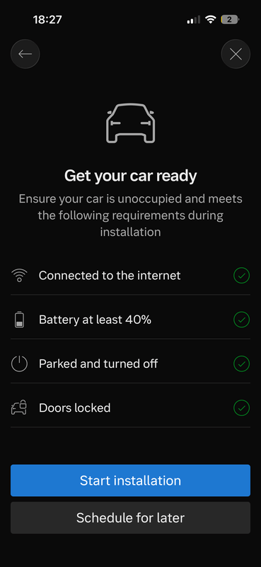

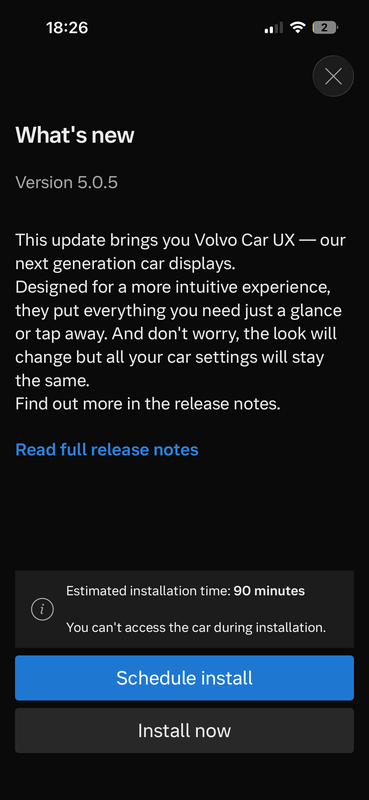

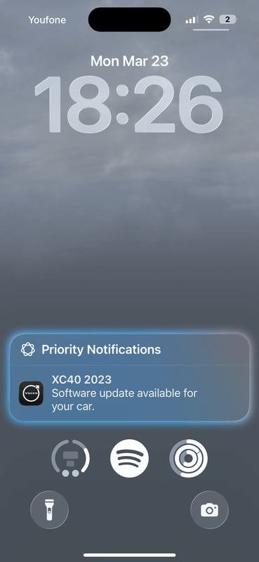

  • Tranquility
  • Laatst online: 22:17
Zojuist de melding in de app dat er een software update klaar staat. Meteen maar gestart. Blijkbaar zit ik toch bij de batch van MY26.
[edit]
Nou, de update is mislukt. Ik was vanuit mijn werk naar mijn moeder gereden waar ik zou gaan eten. Tien minuten nadat ik daar had geparkeerd verscheen de melding in de app dat er software klaarstond, dus ik dacht, ha fijn, dan kan die lekker updaten terwijl ik bij mijn moeder ben.
Na een uur gaf de app nog steeds 0% aan en “Installatie voorbereiden”. Ik loop dus na anderhalf uur naar de auto en stap in en zie het systeem opstarten. Ik dacht, heeft hij toch de update geïnstalleerd? Nee hoor, even later de melding dat ik moest uitstappen en de auto vergrendelen om de update te starten. Omdat ik naar huis moest dacht ik: dat doe ik wel als ik thuis ben. Maar de melding bleef op het scherm staan en tijdens het rijden ging het systeem om de vijf minuten rebooten, omdat hij vermoedelijk de update wilde starten.
Na elke reboot weer hetzelfde scherm dat ik moest uitstappen en vergrendelen, totdat bij de volgende reboot de melding verscheen dat de update niet gestart is en ik later vanzelf bericht zou krijgen wanneer er een nieuwe update beschikbaar komt. Uiteraard bij thuiskomst geen update meer te zien.
Nou mooi balen dus. Vraag mij af of de update nog terugkomt of dat ik deze ronde heb gemist. Dus via de app starten heeft bij mij niet gewerkt..
[ Voor 106% gewijzigd door Tranquility op 26-03-2026 21:34 ]

Zoals in mijn vorig bericht te lezen is was de update naar 5.0.5 gisteren mislukt en verdwenen.
Terugkijkend in het topic zag ik dat mensen in het verleden een probleem hadden dat het Volvo ID opeens verdwenen was en na het toevoegen de update weer verscheen.
Ik dacht, laat ik ook eens kijken in de auto en toen zag ik bij "Systeem" meteen al weer de update verschijnen en kon ik deze vreemd genoeg alleen plannen. Dus ik dacht, ik zet hem op 10:00 uur. Geeft hij even later aan dat de update gepland is voor morgen 10:00 uur. Dat was niet de bedoeling..
Maar toen ik terug keek in "Systeem" kon ik de update opeens wel handmatig starten, met de mededeling om uit te stappen en de auto af te sluiten. Zonet gedaan en de update loopt weer..
Fingers crossed.... :X

Klopt het dat tijdens installatie van de 5.0.5 update de voortgang in de app op 0% blijft staan met "Installatie voorbereiden"? Ik lees hier berichten dat de update met een half uurtje al klaar was. Is hier nu al drie kwartier bezig met dezelfde melding in de app.

Tranquility schreef op vrijdag 27 maart 2026 @ 10:40:
Ik had hem om 1 uur snachts, vanuit de app direct gestart en ben naar bed gegaan. De volgende ochtend stond alles keurig gereed klaar.
Dus hoe lang? geen idee. Wellicht gewoon de tijd geven nu.

  • Tranquility
ron65 schreef op vrijdag 27 maart 2026 @ 10:47:
Ja ik durf de auto niet meer aan te raken, haha.. ;)
