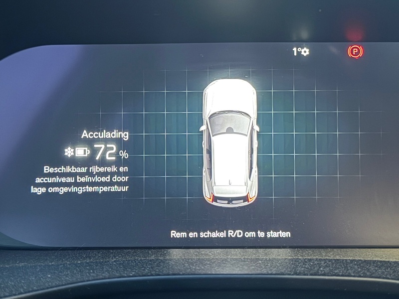

Hoeveel capaciteit verliest jullie accu met deze temperaturen (rond 1 graad celcius) wanneer de auto niet opgeladen wordt en geparkeerd staat?
Ik heb mij XC40 P8 Recharge uit 2020 gisteravond rond 22:00 met 80% weggezet en vandaag om 17:00 gaf hij 72% aan. 8 procentpunt verlies in 19 uur is ongeveer 0,42 procentpunt per uur. Auto stond op slot en niet aan de laadpaal. Is dit normaal?

Jthe1 schreef op zaterdag 3 januari 2026 @ 17:14:
Mine verliest niets, ook niet na een paar dagen. Heb je hem gisteren warm weggezet? Na een lange rit met accu op temperatuur? Dan kan de soc wat droppen als de accu erg afkoelt.

Bedankt voor jullie reactie. Kwam gisteren rond 18:00 thuis na een rit van 40 km en direct de auto aan de lader gezet. Om 22:00 de lader afgekoppeld bij 80%. Vandaag rond 17:00 was dit het resultaat:
Afbeeldingslocatie: https://tweakers.net/i/wIi671fkNbvkoNm3K9sKf9YQq40=/800x/filters:strip_icc():strip_exif()/f/image/UJrXY6x0yALESrjD90XhSZ7r.jpg?f=fotoalbum_large
Zal morgenochtend nog even naar de acculading kijken en het hier laten weten.
[ Voor 37% gewijzigd door Jthe1 op 03-01-2026 19:22 ]

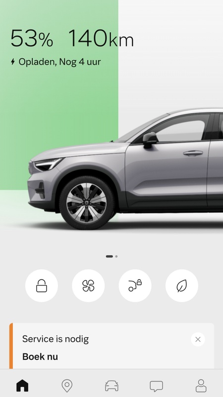

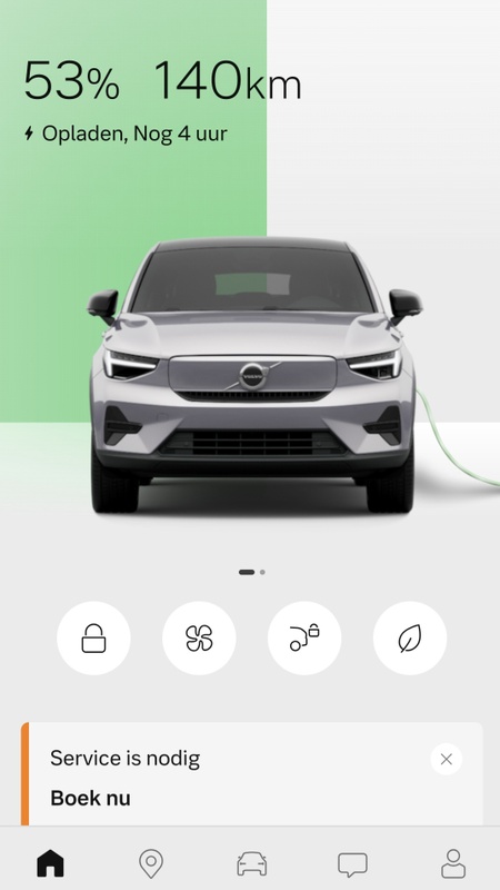

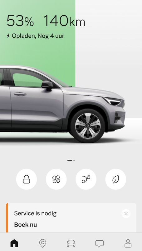

Afbeeldingslocatie: https://tweakers.net/i/K6z3jQDoACrxlNK1r_Q-GXS5pcw=/x800/filters:strip_icc():strip_exif()/f/image/CV3MHRt47hWm7djXjlJt6KPj.jpg?f=fotoalbum_large
Uuuuuuuh what? Haha weer iets nieuws gevonden :*)
Haha leuk speelgoed die app
Waarom zou je dit moeten willen 😅
Afbeeldingslocatie: https://tweakers.net/i/Wrwdx21iJuyWoBgN1gU60Rkz5Eo=/x800/filters:strip_icc():strip_exif()/f/image/7Yyi2G8rkRsoZvgYNnCbKs4O.jpg?f=fotoalbum_large
Afbeeldingslocatie: https://tweakers.net/i/Jo6_jCHGPU6Sh9lDo2fgUoJIo4o=/x800/filters:strip_icc():strip_exif()/f/image/XxjDP4p6LLcOs8wDUSoTJ2CF.jpg?f=fotoalbum_large
Afbeeldingslocatie: https://tweakers.net/i/IcZGHgXxEt0-SjwhHd5B7ZrsJmI=/x800/filters:strip_icc():strip_exif()/f/image/EKspwlTouPYkx5tdiYf2thS3.jpg?f=fotoalbum_large
Afbeeldingslocatie: https://tweakers.net/i/qCofZFPf5ynJ-S8v41Dt6XTxl9s=/x800/filters:strip_icc():strip_exif()/f/image/nO9TFERJ6VxU182pIq504N14.jpg?f=fotoalbum_large
Afbeeldingslocatie: https://tweakers.net/i/fZJgTfD0T6aEHxV4f-aIDEeNgRs=/x800/filters:strip_icc():strip_exif()/f/image/vBip2W7M4t6Ski716KMOvjZd.jpg?f=fotoalbum_large
Niet teveel van aantrekken.
Veel software die de status van vulling van een accu moet berekenen (ook in telefoons, laptops, vorkheftrucks, en dus ook auto's) doet dat vooral op basis van de onbelaste spanning van de accu icm eventueel bekende degradatie.
Een volle EV accu in de zomer zal bijvoorbeeld 405 volt geven onbelast, in de winter misschien 395 volt. Maar in de zomer is een afvlakking naar 395 volt een signaal voor een niet volle accu.
De software houdt dus ook rekening met de temperatuur buiten en de accutemperatuur speelt ook mee.
Als jij de auto wegzet bij 1 graad temperatuur met bijv 80%, en de accu is lekker warm (je hebt net veel gereden en een snellader gebruikt bijvoorbeeld) dan is de spanning bijvoorbeeld (want echte waarden ken ik niet, gaat even om het principe) 398 volt, je auto koppelt op dat moment die spanning aan dat percentage.
Dan staat je wagen stil, de accu koelt af en na 20 uur is die helemaal koud, en is daardoor de spanning gezakt tot ik noem wat... 396 volt.
Voor de auto lijkt het alsof de accu leger geworden is want de spanning zakt, dus berekent die nu zeg 74%.
Je denkt dan dat er energie weg is, maar dat is niet zo, die is er wel, er is niets verbruikt, maar je accu is afgekoeld en daardoor is de onbelaste spanning gezakt.
Als je gaat rijden zal zich dat herstellen 1) omdat de accu weer opwarmt en 2) omdat dan de belaste spanning wordt gemeten en daar kent de software andere algoritmes voor om tijdens de rit het vullingpercentage continu te kunnen bijwerken. Wat je dan zult zien is dat die 74% blijft staan, maar het lang duurt er er 73% wordt aangegeven, het aantal gereden km per % is dan ogenschijnlijk hoger, want het percentage verhogen doet hij dan weer niet.
Wat ik wel vermoed, is dat ook vanuit de volvo servers iets met de algoritmes wordt gedaan obv seizoen en geolocatie. Ik merk dat wanneer het bijv in september 15 graden is, mijn verbruik nog rond de 16 kWH/100 km ligt vroeg in de ochtend, terwijl in november bij 15 graden ook vroeg in de ochtend het verbruik ineens 21 kWh/100km is, zelfde route, zelfde rijgedrag en zelfs overeenkomende weersomstandigheden. En dat heb ik niet maar 1x opgemerkt, maar inmiddels al meerdere malen.
Dat kan ik eigenlijk alleen maar verklaren door aan te nemen dat de algoritmes voor de verbruikscijfers ook rekening houden met seizoenen en landen (want ik denk dat in Zweden rijdend dit weer hele andere cijfers zou geven). Mogelijk is dat in de software ingebouwd, of wordt het vanuit Volvo per dag of week of wellicht maand bijgesteld, want ik heb die verschillen bij gelijke weersomstandigheden en route ook opgemerkt binnen 2 dagen na elkaar. Maandags nog 18 kWh/100km en woensdags zelfde route, verkeersbeeld, temperatuur, wind en weer, 21 kWh/100km
Er zijn ook dagen, doorgaans in lente of herfst, dat ik wegga en voorspeld wordt dat ik met bijv 34% ga aankomen, maar tijdens de rit loopt dat op en kom ik uiteindelijk met 45% aan.
En dan denk je dat er daarvoor misschien onzuinig gereden is, maar dat heb ik inmiddels al kunnen uitsluiten. In winter en zomer komt dit bijna niet voor.
Niets van bovenstaande is te bewijzen, maar het vertoont wel een trend in die zin, waar je echter niet helemaal de vinger achter kunt krijgen.
Neem dus dit soort dingen niet als wetenschappelijk onwrikbare vaststaande feiten aan, maar met een korrel zout.

Maak mij nu toch wel een beetje zorgen. Zojuist om 16:00 weer gekeken:
Afbeeldingslocatie: https://tweakers.net/i/ivo8NvHjcnn0PL-yRFzA4uUp38g=/800x/filters:strip_icc():strip_exif()/f/image/iur7lZXwaQRFhr574sccnVoM.jpg?f=fotoalbum_large
Dus vandaag, ongeveer 23u nadat de accu 72% aangaf, wordt er 64% weergegeven (8 procentpunt minder dan gisteren om 17:00). De auto wederom niet gebruikt en niet opgeladen. Zal morgen nogmaals kijken.
Dit is inderdaad niet helemaal goed.
Wat ik eerder schreef, dat het inderdaad wat terug kan lopen is acceptabel, maar daar gaat dit toch ver overheen nu.
Niets aanstaan? geen preconditioning geprobeerd intussen? ...
XC40 P6 Plus MY23 19 inch zomer-winterbanden wissel, warmtepomp

Jthe1 schreef op zondag 4 januari 2026 @ 16:23:
Dat is echt niet OK, ik heb de auto 16 dagen laten staan voor de vakantie en uiteindelijk vandaag tikte er met al die koude pas 1% vanaf. Normaal gesproken is het in twee weken of niets of maximaal 1% wat ik heb gezien. Zou er echt mee langs de dealer gaan.
XC40 Ultimate MY24 - Single Motor Extended Range - Silver Dawn | Alfen Eve Single Pro-line

marcel_76 schreef op zondag 4 januari 2026 @ 19:33:
Ik had gisteren hetzelfde. Stapte de auto uit na lange rit van 4u (350km) met 14%, parkeer de auto voor een show van 2u. Kom terug, 8% accu over.. DSU letterlijk van 18:00 naar 20:00 6% gebruikt zonder de auto aan te hebben.
Zelfde hier. Gisteren terug van lange rit, 13% over. Deze ochtend bewust geen voorverwarming aan, stap in...4%, even snellader gezocht die dan natuurlijk niet harder dan 50kw wil. Vanmiddag een beurt en de accu maar even laten uitlezen. Na 77k en ruim 2.5jaar oud is de accu nu 94%.

  • Jthe1
  • Registratie: Oktober 2025
  • Laatst online: 03-09 19:02
Bedankt iedereen voor het meedenken. Vanmorgen was de acculading nog verder gedaald, naar 55%. Hij is dus tussen 2 januari 22:00 en 5 januari 11:00 gedaald van 80% naar 55%.
Dit klinkt anders dan de eenmalige afname waar zo te lezen meer mensen mee te maken hebben.
De 12v accu is al vervangen en er staat geen timer op de interieurverwarming. Ik denk dat ik niet ontkom aan een afspraak met de dealer.

  • Waterblok
  • Registratie: Februari 2021
  • Laatst online: 03-09 11:46
Jthe1 schreef op maandag 5 januari 2026 @ 22:57:
Zoek op wat je erin stopt aan de laderkant dan weet je zeker of er lading wegloopt of verbruikt wordt.
Het kan nog steeds zijn dat de auto onzin berekende.
25% is veel en zo wel aan te tonen.
P8, Pirelli All Season, MY21, Warmtepomp

RigolleM schreef op dinsdag 6 januari 2026 @ 18:21:
Nog ff genieten van de range (nu ze nog niet klopt):
Zonet een bericht ontvangen in de Volvo app om Google Maps te koppelen, zodoende de geplande ritten doorgestuurd worden naar de navigatie. Ik herinner mij dat je hiervoor hét één en ander moest uitvogelen om dit in orde te krijgen, nu zit dit automatisch verwerkt in de app.
Theoretische range is mijn ervaring met deze kou...
