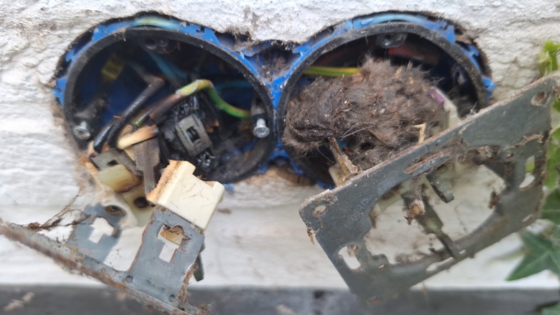

Afbeeldingslocatie: https://tweakers.net/i/cclifBPOBHUcbFtf1MZB8kNXTfM=/800x/filters:strip_icc():strip_exif()/f/image/zECrjS6ODO3LUcRWRyBOkN8b.jpg?f=fotoalbum_large
Als je steeds laadt op 13A met een Schuko stekker kan de boel te warm worden en dan krijg je dit.
Je hebt echt geen laadkabel uit China nodig voor deze overbelasting. Het was een echte Volvo laadkabel.

21,9 kWh/100km

tukker999 schreef op maandag 1 december 2025 @ 14:41:
Eigenlijk moet je een grannycharger niet hoger zetten dan 10A, lang niet alle stopcontacten zijn bestand tegen het langdurig laden >10A.
jemig dat is ook schrikken, maar er zit ook wel heel veel rommel in die aansluitingen, dat lijkt me ook niet gezond, kan ook de hitte veroorzaakt hebben... (niet dat ik die kabel gelijk wilt vrijplijten).
Heb iets vergelijkbaars gehad met de wasdroger aansluiting hier (Een Miele van een jaar of 10 oud, net aangeschaft voor die warmtepompdrogers inkwamen, Doet 3kw, dus ook zo'n 13A, zit op eigen stroomgroep). Daar ook een gesmolten stopcontact na een jaar of 5, maar daar bleek behoorlijk wat bouwstof in te zitten, wat dit wsch veroorzaakt heeft. Lijkt wel op deze foto. Ik maak dat stopcontact nu 1x per jaar open om te kijken of er niet teveel stof in zit... (maar lijkt helemaal schoon te blijven)
Om maar het belang aan te geven van goede bekabeling en stopcontacten voor thuisladers aan te geven
Dit kan natuurlijk ook veroorzaakt zijn door het stopcontact. Bijvoorbeeld als de bedrading niet goed contact maakt, of als de klemmetjes van de stekker nogal geoxideerd of vervuild zijn. Stopcontact werkt dan prima, maar door de weerstand van het slechte contact wordt de boel warm. Die warmte kan niet weg, dus als dat minuten of uren doorgaat, kan de temperatuur flink oplopen zonder dat er een aardlek doorslaat.
Mijn tip voor stopcontacten die je niet vaak gebruikt: Steek de stekker erin alsof je aan een bijzondere vorm van OCD lijdt, dus 3x erin en eruit voor je hem erin laat zitten. Dan poets je de contacten vrij aardig schoon...

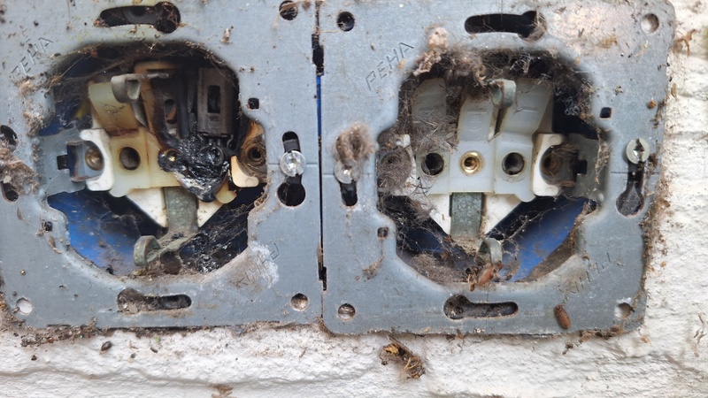

Ik kan het raadsel wel oplossen hoor.Afbeeldingslocatie: https://tweakers.net/i/I8H5En1eC8OixPJSo60n0Og1xCY=/800x/filters:strip_icc():strip_exif()/f/image/tiVeaSLVJc1A5n63Ogjy5Al2.jpg?f=fotoalbum_large
Afbeeldingslocatie: https://tweakers.net/i/oS8-fX7eFpQM7_4aKMBA6tIEM0A=/800x/filters:strip_icc():strip_exif()/f/image/LOznz5lBV5bMnnE7dBBp02Ql.jpg?f=fotoalbum_large
In dit geval was een vogeltje de veroorzaker van de kortsluiting.
Op de een of andere manier is het diertje in de spouw terecht gekomen en heeft een uitweg naar buiten gezocht.
Vraag mij niet hoe het kan, maar de werkelijkheid is soms bizar.
Los daarvan, voel eens aan een Schuko stekker als daar 13A door loopt. Dat wordt best wel warm.

Kammika schreef op maandag 1 december 2025 @ 16:45:
Wat ik al eens eerder heb aangegeven hier, een WCD is welliswaar getest op 16A, maar gedurende maximaal een uur.
Helemaal de rommel die ik hier zie, die zo van de bouwmarkt lijkt te komen met die insteekklemmetjes, is heel makkelijk verkeerd aan te sluiten. Ik heb liever de WCD waarop je de aders met schroefverbindingen vastzet, deze klemverbindingen werken met weerhaakjes waarbij het contactoppervlak met de ader vaak 6 kleine puntjes (van de weerhaakjes) betreft, en daar moet al die stroom doorheen. Bij een schroefverbinding is het contactoppervlak fors groter.
Helemaal als dan een ader te kort wordt aangepeld en dus onvoldoende diep in het contactje gestoken wordt maakt deze nog maar met 4 of zelfs 2 puntjes contact.
Hetzelfde geldt voor die steeklasdoppen tegenwoordig, wij werkten vroeger met echte draailasdoppen, ook hier geldt dat bij een draailasdop het contactoppervlak tussen de aders fors groter is dan bij dei lekker makkelijke steekdingen, en ja die zijn op 16A getest, maar dan geldt ook weer dat als de monteur het draadje te kort aanpelt, die 16A niet zal worden gehaald omdat de daarvoor benodigde 6 contactpuntjes (wat al heel marginaal is) niet gehaald wordt. Kunnen ze nog zo gecertificeerd zijn, het gaat toch snel fout.
Zit zo'n lasdop tussen je houten vloeren en plafond in een lasdoosje onderweg tussen meterkast en WCD waar de auto op zit, is het te hopen dat je een goed brandalarm en hele goede verzekering hebt.
Het is even offtopic nu, maar alsjeblieft mensen, dit gaat om je eigen veiligheid.
Kijk uit met granny's omdat die simpelweg een hele lange tijd een hoge belasting van elke verbinding onderweg geeft waardoor deze kan opwarmen en langdurig doorverwarmen met bovenstaande foto als gevolg. Als je die granny dan toch wilt gebruiken, zorg dan voor een extra groep in je meterkast van 16A waarvanaf de kabel (3x 2,5 mm2 minimaal gebruiken) direct naar de WCD gaat waar de auto op moet laden, geen lassen onderweg, en liefst alles met schroefverbindingen op WCD en op de afgaande groeps automaat.
Die foto hierboven is voor mij geen nieuws meer, maar iets wat ik al vaker gezien heb, zelfs al vroeger toen we nog met keramische elektrische kacheltjes thuis zaten bijvoorbeeld, of een wasdroger van 3,6 kW hadden... (ik ben van origine Electricien ook al doe ik nu heel ander werk)
Het kan zo enorm mis gaan... Wees heel voorzichtig hiermee!
Overigens geldt bovenstaande ook voor laadstations thuis, helemaal als je die zelf aanlegt. Een installateur zal die goed aanleggen en alle schroeven met een moment schroevedraaier natrekken, zal altijd een ononderbroken kabel gebruiken en de wallbox of laadpaal op een eigen groep aansluiten.
Ik heb ook zelfaanleg gezien van een 1 fase laadstationnetje dat gewoon op de wasmachinegroep was bijgeplaatst.... echt.....

Avvd schreef op dinsdag 2 december 2025 @ 09:49:
Veelal zijn stopcontacten maar geschikt voor 10A met bovenstaand resultaat als gevolg, de 16A stopcontacten zijn schaars, veel A-merken zijn standaard ook maar geschikt voor 10A (bijv Gira & Peha), de wat meer rencentere van de laatste jaren zijn wel vaker 16A.
De oudere WCD zijn voorheen altijd wel op 16A uitgelegd (in mijn tijd als electricien had je geen lagere waardes, jaren 80 en 90), de 10A versies zullen de budget modellen zijn vermoed ik, en daarmee ook de bouwmarkt 'kwaliteit'.

[quote]ron65 schreef op dinsdag 2 december 2025 @ 10:14:
[/quote]
De bedrading wel, de stopcontacten niet, merken als Gira en Peha zijn nu niet echt bouwmarkt kwaliteit. Asl vastregel wordt er ook vanuit gegaan dat boven de 2000watt een vaste kabel aanlsuiting nodig is ipv WCD.

tukker999 schreef op maandag 1 december 2025 @ 18:16:
Vogeltje? Ik vind het meer als een muis uitzien hoor... En PVC buizen zijn groot genoeg voor die beestjes.

  • Tranquility
  • Laatst online: 22:42
cdwave schreef op dinsdag 2 december 2025 @ 18:13:
Dat is ook wat ik als eerste dacht toen ik het zag.

  • tukker999
  • Registratie: Oktober 2024
  • Laatst online: 21:27
Een muis met 2 pootjes en een snavel?

  • Tranquility
tukker999 schreef op dinsdag 2 december 2025 @ 23:38:
Die "snavel" lijkt me eerder de schedel. Verder de muisgrijze kleur, de zachte harige vacht zonder veren en een lange dunne staart. De voorpoten van een muis zijn ook kleiner en vallen op de foto niet op. Maar misschien heb ik het wel helemaal verkeerd.

  • tukker999
Tranquility schreef op woensdag 3 december 2025 @ 07:34:
Ik geef je gelijk. Ik had besloten dat het een vogel moest zijn en dus was het een vogel.
Het diertje zat per slot van rekening in de spouw.
Nu is de vraag hoe het mogelijk is dat er muizen in de spouw rondwandelen.
We hebben geen muizen in huis, voorzover we weten. Wel in de tuin en in het schuurtje.

  • -Vasa-
  • Laatst online: 03-09 12:00
tukker999 schreef op woensdag 3 december 2025 @ 13:04:
Als muizen in de tuin zitten, zullen ze ook af en toe binnenzitten en die kunnen zich echt bijna overal door dringen.

  • cdwave
  • Laatst online: 05-09 14:18
De muizen in je tuin zijn meestal spitsmuizen of woelmuizen, die komen zelden binnen. In de winter willen ze nog wel eens een warm plekje zoeken, maar dan zie je ze doorgaans niet (tenzij je hun schuilplaats toevallig open maakt).
De kans dat je echt geen muizen hebt is bijzonder klein. Ze kunnen door heel kleine kiertjes, en overleven de winter op een paar broodkruimeltjes. Eerlijk gezegd zou ik me zorgen maken als je helemaal geen muizen in huis hebt. Vroeger smeerde men nog wel eens arseenverf op de muren, want dat werkte zo goed tegen ongedierte. Tot iemand op het briljante idee kwam dat arseen misschien ook niet zo gezond voor de menselijke bewoners zou kunnen zijn...
Mijn insteek is: "Gezond ongedierte in een gezond huis". Onze kat houdt de muizen gezond en fit, want trage muizen muizen niet lang... Ik heb al jaren geen muis gezien in huis, maar ik maak me geen illusies, ze zitten er heus wel.
