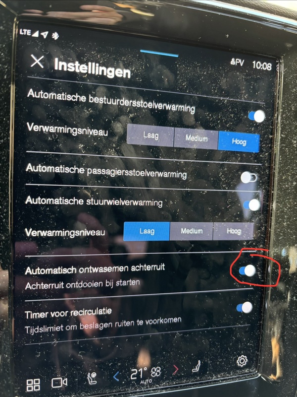

Vanochtend weer eens voorverwarmd, en ik stapte in en had een warm stuur en warme stoel, het is onder 10 graden geweest en dan gaan die twee automatisch mee conform instellingen.
Dan weet je weer waarom EV rijden ook in de koude maanden toch zo heerlijk luxe is :)

Heb je de onderstaande functie wel aan staan? Deze zit in het klimaat-menu. Tik op de temperatuur onderaan het scherm en tik dan op de drie puntjes rechtsboven.

  • Largamelion
  • Laatst online: 11:58
Venomer schreef op woensdag 24 september 2025 @ 10:13:
Dat staat normaal aan ja, maar ik zal het nog eens dubbelchecken. Misschien door een van de OTA's uitgezet maar dat betwijfel ik. Meen mij te herinneren dat ik me vorig jaar dezelfde vraag stelde en toen tot dezelfde conclusie kwam (optie staat aan, maar activeert pas in bepaalde omstandigheden).

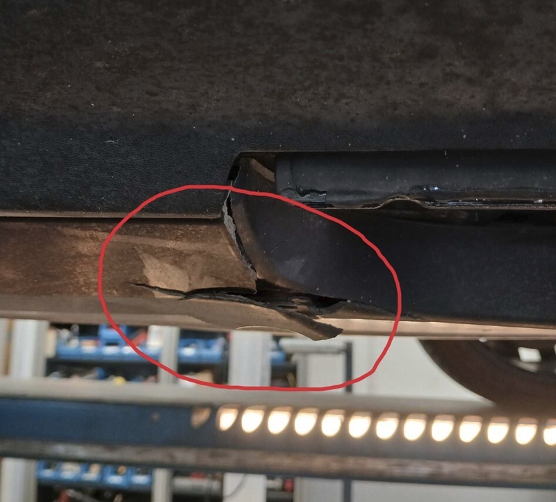

  • ron65
  • Registratie: Januari 2022
ron65
XC40 P6 Plus MY23
ron65 schreef op maandag 22 september 2025 @ 16:41:
Het gezever begon toen ik terug ging, meteen die ochtend al traag opstarten van het hele systeem, daarna maps, maar op de terugweg werkte alles weer fijn tot ik de grens met Nederland overging.
Vanaf dat moment was het gedaan met LTE, alleen nog 3g, en onderweg dus tweemaal die blackout van het hele systeem.
En daarna alleen maar traag opstarten nog, geen enkele keer snel.
Vandaag bij de dealer geweest, en die blijkt een notitie van Volvo te hebben dat sinds 3.6.4 er gevallen voorkomen waarbij de onderliggende hardware vastloopt op de software en daardoor het scherm tijdelijk uitgaat.
Bij uitlezen van mijn wagen hebben ze in de afgelopen 4 maanden tijd ruim 23 van deze momenten gevonden in de logs, reden om aan te nemen dat ijn wagen die bug in de software had zitten.
De OTA omvat zoals we allemaal wel weten inmiddels niet alle software, er zijn stukjes die nooit via een OTA gaan, en software waarin geen wijziging plaatsvind komt ook niet mee tenzij noodzakelijk.
De software bij mijn wagen zou goed hebben gewerkt ondanks een bugje, tot de nieuwe OTA kwam en daarin zat gekoppelde software waar dat bugje wél invloed op had (en geen positieve).
Kort gezegd: een van de geupdate scripts liep vast door een bug in een ander, niet geupdated script, maar de voorgaande (de niet geupdate versie) versie van dat nu geupdate en vastgelopen script kon er nog mee overweg waardoor de bug nooit is boven komen drijven, en nu dus wel.
Men heeft alle software in de auto nu volledig opnieuw ingeblazen en een "repair" versie van 3.7 waarin dat bugje wordt ondervangen daaroverheen gezet. Ik zie geen verschil in versienummer, maar enkele onderhuidse scripts zijn gerepareerd door een repair update op 3.7
Gevolg was wel dat ik de auto opnieuw aan mijn volvo ID moest koppelen, en alle instellingen weg waren. Ook de telefoons wisten niet meer dat ik een Volvo had en de app stelde voor dat ik mijn eerste auto mocht gaan koppelen.
Ook de beide profielen waren eruit, en geen sleutels meer daaraan gekoppeld.
Ik heb nu dus weer alles opnieuw ingesteld en gekoppeld, ging gelukkig vlot.
Alles in orde? nee, niet helemaal...
- de verbinding is stabiel 3G, waarom geen LTE, dat wist men ook niet en kreeg ook geen LTE voor elkaar. Rustig afwachten, komt vanzelf weer was het advies waarbij de monteur me redelijk wanhopig aankeek en zei "zwak punt van de wagens, en we kunnen niets forceren helaas".
- onder de bodem is schade aangetroffen, op 3 plaatsen, de krikpunten links achter, links voor en rechts voor..
Die schade is dermate dat de bodemplaat moet worden vervangen.
Oorzaak: blokken die bij het op de brug zetten van de auto te ver naar achteren worden geduwd. Er is maar 1 bedrijf dat deze wagen tot nu toe af en toe op de brug had, en dat is de bandenboer voor de bandenwissel... Sja... dan wil je als leasemaatschappij goedkoop uit zijn en stuur je de mensen naar een landelijke cowboy bandenboer, en krijg je een bodemplaat vervanging als dank daarvoor terug dus. Ik moet binnenkort met de auto en een klein rapportje van de dealer met door hen gemaakte fotos naar de bandenboer toe van de LM, en ze aansprakelijk stellen en oplossing vragen, willen ze niet meewerken dan gaat de LM een officiele procedure opstarten om de schade gerepareerd en vergoed te krijgen.
Bottomline, ik zit dus met 3 gaten in de bodemplaat die de accu hoort te beschermen.

  • -Vasa-
  • Laatst online: 14-08 07:45
ron65 schreef op woensdag 24 september 2025 @ 13:42:
Dat is best vervelend, ook al dat jij dit zelf dan moet regelen, ik zou denken dat de leasemaatschappij dat afhandelt met die bandencentrale gezien hun contact met hen wel iets anders zal zijn.
Ook bij de bandencentrale bij mij in de buurt al gemerkt dat de "techniekers" (voor zover je ze dat kunt noemen) al ruzie hebben gemaakt over hoe ze mijn volvo moeten omhoog laten gaan met de lift. Waarbij de jongste, en mogelijks zelfs stagelopende, persoon erg nerveus was omdat de oudere niet naar hem wou luisteren omdat hij aan de wagen zag waar deze moest opgetild worden. Bij volgende onderhoud van de wagen in de echte garage toch eens melden dat ze dat zeker nakijken.
Ben wel benieuwd wat bedoeld wordt met “bij starten”? Als dat het starten van de auto is lost dat het probleem van beslagen achterruit en spiegels bij wegrijden niet op.
  • Juancho
  • Laatst online: 19:56
StevendGraaf schreef op woensdag 24 september 2025 @ 14:21:
Dat is idd volgens mij zo als je de auto "start" om weg te rijden. Niet bij starten voorverwarmen via de app of een timer.

  • ron65
ron65
XC40 P6 Plus MY23
-Vasa- schreef op woensdag 24 september 2025 @ 14:11:
Inderdaad, ik was er ook niet gelukkig mee, maar helaas heb oik niet alleen de bandencowboy maar te accepteren, ook de LM is niet mijn keuze.
Een melding naar de werkgever helpt niet, die hebben het wagenparkbeheer outsourced naar een bedrijfje dat zo goed als onbereikbaar is voor de werknemer, maar wel alles voor je bepaalt. Daarbij verschuilen ze zich achter "dat is onze opdracht vanuit je werkgever".

  • Venomer
  • Registratie: April 2021
  • Laatst online: 17:03
Mijn ervaring is dat de spiegels en de achterruit worden verwarmd bij preconditioning, als de software “denkt” dat dat nodig is. Dat zal wel op basis van binnen- en buitentemperatuur en luchtvochtigheid bepaald worden. Mijn ervaring is ook dat de software het wel eens fout heeft, zodat de ruit nog beslagen is als je wilt vertrekken.

  • Vulcan750
  • Laatst online: 15-08 20:57
ron65 schreef op woensdag 24 september 2025 @ 15:27:
Tjeezus, heftig serieuze schade zeg! Kwikfit zeker!?

  • ron65
ron65
XC40 P6 Plus MY23
Vulcan750 schreef op woensdag 24 september 2025 @ 17:23:
Ik ga de naam niet zomaar noemen, zeker niet nu ik ze eerst nog zelf mag confronteren.
Maar ik was 'not amused' toen ik het hoorde, dat kan ik je verzekeren.
Hedin (dealer) stelt dat hier de bodemplaat vervangen moet worden, en dat zijn inderdaad serieuze kosten.
Ik heb nog geen idee hoe dit gaat aflopen, of de bandenboer haalt bakzeil en laat mij de bodemplaat door de dealer vervangen, of door een schadebedrijf. mochten ze het zelf willen doen dan mag de LM dat beslissen, ik zou dat niet vertrouwen overigens.
Of ze ontkennen glashard dat die schade door hun gemaakt is, en dan moet ik de schade bij de LM inschieten en gaan zij officieel via de bestaande kanalen de bandenboer aansprakelijk stellen, maar dat willen ze liever voorkomen gezien de juridische processen die daaromheen gaan spelen.
Maar ik plaats de schade met twee delen van de fotos hier om jullie de tip mee te geven hierop te letten als je wagen in de garage geweest is, even een blok op de brug iets te ver eronder duwen en je hebt dit resultaat.
Dus wees er alert op en controleer de onderzijde na afloop voor je de garage verlaat.
Als ik dat geweten had, hadden we ze meteen bij de lurven gehad. Nu is het maar de vraag of dit nog kan worden opgelost (kan wel, maar wie betaalt?, ik heb ook nog een eigen risico volgens contract.... en wil liever niet betalen voor andermans nonchalante en onverantwoordelijke werkhouding)
XC40 P6 Plus MY23 19 inch zomer-winterbanden wissel, warmtepomp

Ik heb intussen met mijn manager overlegd, ik ga niet zelf naar die toko, ik ga gewoon de schade in de app melden en LM mag het oplossen.
Blijft staan: ik vermeld die schade hier omdat dit een zwak punt is bij de XC40, er moet secuur met het opkrikken omgegaan worden omdat een schade heel snel gemaakt is op dit punt.
Als je je banden laat wisselen, of andere zaken waarbij de wagen op de brug moet, even bij afleveren hierop attenderen, zelfs al slaan ze dat in de wind en gaat het fout, kun je erop terugkomen ("ik had nog zo gezegd....")

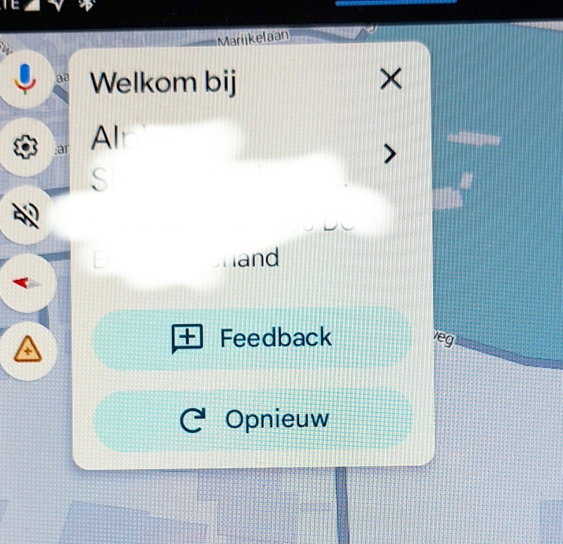

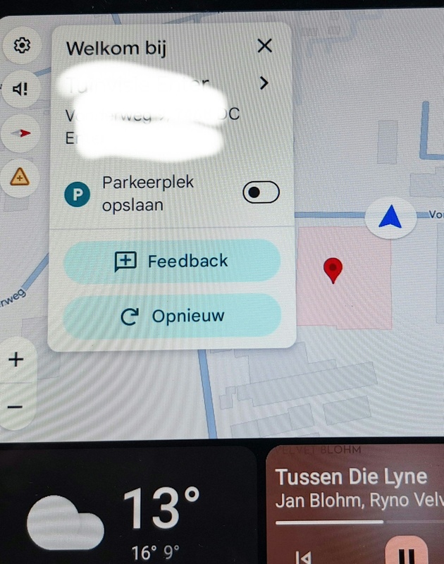

Nog een keer over het verschil tussen AAOS en Android Auto navigatie.
Afbeeldingslocatie: https://tweakers.net/i/J5bWA3_rtcOQwNZDBVLJf203zbg=/800x/filters:strip_icc():strip_exif()/f/image/naacMtzUCuxKtgNwjx7XvxUI.jpg?f=fotoalbum_large
Afbeeldingslocatie: https://tweakers.net/i/eV7fsir8VMeGutgZJ2zmslVPjN0=/800x/filters:strip_icc():strip_exif()/f/image/ylDPsqIRBSxswWmOlLeBHcMS.jpg?f=fotoalbum_large
Beide geven de rijstroken aan, beide op hun eigen manier.
Afbeeldingslocatie: https://tweakers.net/i/-LhjKOPgBs8izEHJf1_SxF77rVA=/x800/filters:strip_icc():strip_exif()/f/image/oUyPLoIcWc4uod1n7BJ1T9FT.jpg?f=fotoalbum_large
Afbeeldingslocatie: https://tweakers.net/i/I4bo5a5_CF2YyWtg_EbmRanko0M=/800x/filters:strip_icc():strip_exif()/f/image/0t9rbwZ4e4lPo3fhGfqP0MoL.jpg?f=fotoalbum_large
Na aankomst op de bestemming vraagt Android Auto om de parkeerplek op te slaan en AAOS niet.
Al met al een kwestie van smaak welke je kiest.
