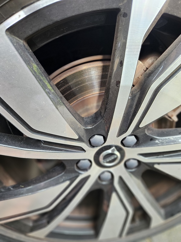

Even een vraag over de remschijven, dan met name de voorste. Hoe zien die er bij jullie uit? Ik heb het idee dat ze bij mij het amper doen, want ze zijn niet mooi glimmend op het remoppervlak. Ik ben er al eens mee naar de garage geweest en zij hebben de oppervlakteroest wat verwijderd, maar ook nu na 3500 km glimt het oppervlak nog niet. En ja, ik weet het hele verhaal van OPD en dus weinig mechanisch remmen. Maar ik heb bewust eens flink (mechanisch) geremd de laatste paar duizend kilometer, maar het maakt weinig uit.
Zo zien ze er bij mij uit:

rolfio schreef op dinsdag 5 augustus 2025 @ 12:22:
Je weet blijkbaar toch net niet helemaal, want heeft niks met OPD te maken.
Beperkt vertragen = regeneren
Sterk vertragen = regeneren + remschijven.
OPD aan of uit verandert daar niets aan, maar gaat alleen over met welk pedaal je wilt vertragen.

Slecht omschreven van mij idd... ik bedoel dus dat ik na herhaaldelijk sterk vertragen de remschijven niet glimmend worden.

In zijn neutraal en dan remmen, dan zijn ze zo zuiver (zolang het duurt).

Microstar schreef op dinsdag 5 augustus 2025 @ 12:52:
Waarom in zijn neutraal? Er wordt dan niet geregenereerd als je het stroompedaal loslaat?

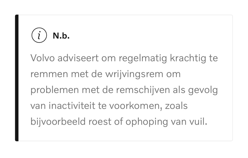

rolfio schreef op dinsdag 5 augustus 2025 @ 13:44:
Ben bang dat mijn schijven eerder verroesten dan dat ze slijten. Vandaar de vraag hoe de schijven eruit zien bij jullie.
Remmen is angst…
Wanneer je al rollend in je neutraal remt, worden de mechanische remmen bekrachtigd. OPD zal niet werken in N.
Dit is een beetje vliegroest, weet je hoe dik je schijven zijn, die zullen never nooit doorroesten. Als je auto een dagje stil staat heb je dit al, ook bij auto's die niet regenereren, dit is echt geen probleem hoor. Lekker rijden.

Spekkie99 schreef op dinsdag 5 augustus 2025 @ 14:06:
Ik ben ook niet bang dat ze doorroesten, wel dat de remklauwen vast gaan zitten, ik rem nu ook bewust al wat meer op de "mechanische" manier.

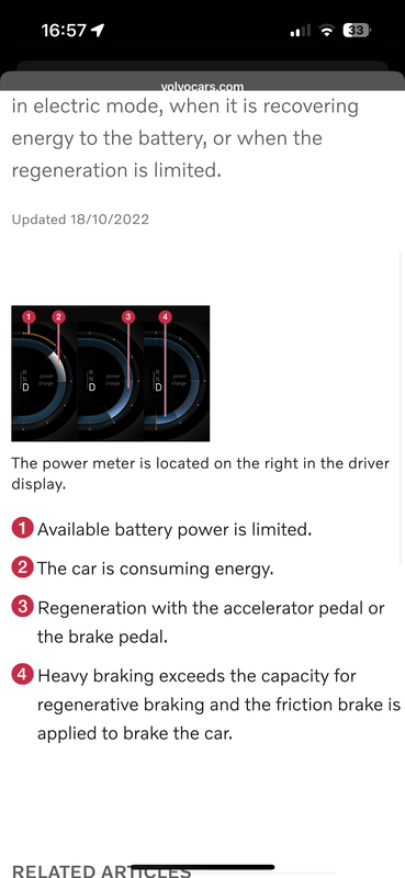

  • rolfio
  • Laatst online: 16-08 17:18
Francisp1 schreef op dinsdag 5 augustus 2025 @ 16:13:
Je kan ook de wagen eens tot 100% opladen. dan werkt regenereren ook niet.
Bij mij regenereert hij dan nog steeds, maar in mindere mate.
Ik kijk altijd naar de vermogensmeter om te zien of ik mechanisch rem.
XC40 RWD Ultimate Single Motor ER MY24 Sage Green 60000km

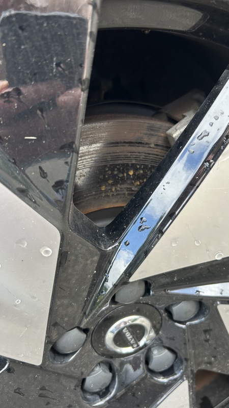

Na ruim 4,5 jaar en vrijwel vanaf het begin altijd en overal OPD aan zien ze er zo uit:
Afbeeldingslocatie: https://tweakers.net/i/hY5EqeYGpubGeefktkAcJIS3zDA=/x800/filters:strip_icc():strip_exif()/f/image/aBrkNWcENEzAIGO0c5vGCkRJ.jpg?f=fotoalbum_large
De boel maakt alleen wat kabaal als ik de auto een tijdje niet gebruikt heb. Maar dan gaat vanzelf wel weer weg als je rijdt. Geen idee of dat normaal is maar so be it.

Juancho schreef op dinsdag 5 augustus 2025 @ 17:16:
Ah, dank voor de foto, wel ietsje glimmender dan de mijne...

Francisp1 schreef op zondag 10 augustus 2025 @ 12:11:
het rood omcirkelde deel van de powerbalk is hoeveel je effectief regenereert. de rest is mechanisch. welke dus helpen om je remschijven van roest te ontdoen..
Is dat wel zo, op Volvo site zelf geven ze het volgende aan:
Afbeeldingslocatie: https://tweakers.net/i/j4ZWXq0NFrlGRTf0uBdpFQO5ksQ=/800x/filters:strip_icc():strip_exif()/f/image/YMlK4HWDB8iGg4pNsg9wozCN.jpg?f=fotoalbum_large
Overigens geven ze op dezelfde pagina zelf ook het advies af en toe eens flink te remmen:
Afbeeldingslocatie: https://tweakers.net/i/XZUzttaR-QcpsFHKTCX8FyU_9-0=/800x/filters:strip_icc():strip_exif()/f/image/qR7blwAn46E7zt4Qq4bGXXTD.jpg?f=fotoalbum_large

Tranquility schreef op zondag 10 augustus 2025 @ 13:22:
Wat zou het mooi zijn als de regeneratiebalk weer zou geven wanneer de remlichten branden.
Ik zou ook blij zijn als ik kon zien of de dimlichten aan zijn. Als de schakelaar op “auto” staat, zie je altijd hetzelfde symbool op het display, of de dimlichten nou aan zijn of niet.
XC40 P8 MY21 - Glacier Silver - 19" - warmtepomp - Wallbox PulsarPlus
  • Tranquility
  • Laatst online: 08:32
Venomer schreef op zondag 10 augustus 2025 @ 21:06:
Inderdaad. De XC40 is echt de eerste auto die ik heb gehad waarbij je niet kan zien of je dimlichten- of stadslichten voert. Het dimlichtsymbool is altijd aan, heel vreemd.
