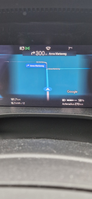

Is met de nieuwe modellen dan 500km in de zomer mogelijk met normaal gebruik? En dus ook 400km in de winter?
  • DrBOB101
  • Laatst online: 20-09 22:46
Mijn record is 605 km range. Daarbij moet ik zeggen dat ik van 90 tot 31% werkelijk 357 km gereden heb.
Als het binnenkort weer eens wat warmer is zal ik eens tot 100% laden en zo dicht mogelijk bij 0% stoppen :P
Diagnose onbekend, maar uiteindelijk komt alles goed.

Dat kan prima, als je maar bijgehouden hebt wat je werkelijke verbruik geweest is.
Wat je merkt is dat je (werkelijke) bereik naar beneden gaat. Hierbij geldt wel dat je rijstijl over langere tijd 'ongeveer' hetzelfde moet zijn. Als je van vooral binnenwegen ineens veel snelweg bent gaan rijden is bereik een slechte meting natuurlijk.
Wat sowieso werkt is het het (werkelijke) verbruik meten. Dit neemt in de tijd toe als gevolg van interne weerstand in accu. Een gedegradeerde accu (dus minder kWh'en) volladen kost evenveel kWh'en als een niet/minder gedegradeerde accu.
Bij m'n (vorige) BMW i3 94 Ah was een volle accu laden over 5 jaar tijd rondom de 31,5 kWh. Het bereik is 10% omlaag gegaan en verbruik met 10% omhoog.

sja, waar ik een beetje op doelde is dat ik mensen zie met 58% en 270 km range... of zoiets.
Ik zie ze ook laden met tegen 200 kW vermogen of zoiets...
Kan er alleen maar van dromen hier, 136 KW laden en in de zomer 380 km bereik bij 100% is wel het maximale een beetje.
