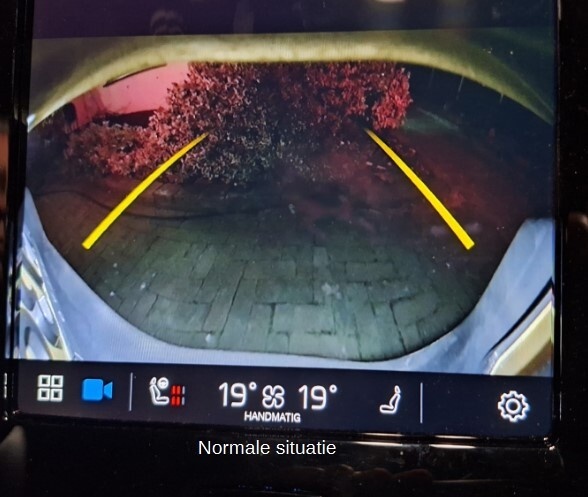

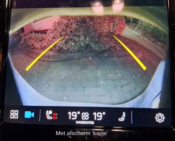

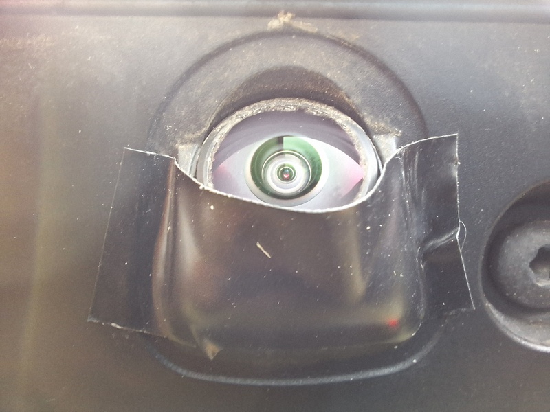

DrBOB101 bedankt voor deze gouden tip.
Vandaag had ik even tijd om er naar te kijken en ben in de weer geweest met isolatieband.
Afbeeldingslocatie: https://tweakers.net/i/2zEVlNaoD0keBbhsd-XxjrIpDBo=/800x/filters:strip_icc():strip_exif()/f/image/TODZws4VD4UtD9XMaVlhUVaM.jpg?f=fotoalbum_large

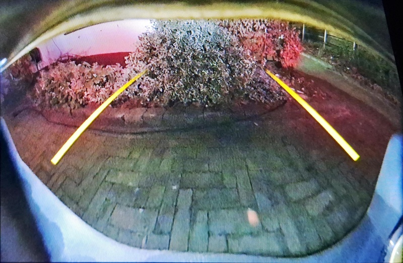

Onderstaand foto's van het beeld van de camera overdag en bij duisternis. Links en rechts zie je de zwarte band van het isolatieband.
Afbeeldingslocatie: https://tweakers.net/i/q2k1m6SGF5pjxDtrQ60GYoYkGoo=/800x/filters:strip_icc():strip_exif()/f/image/1sTBN1Hjx4LKzjifrhnHdnpT.jpg?f=fotoalbum_large
Afbeeldingslocatie: https://tweakers.net/i/S062i7-YZIZZ_C462MBTQ9gCdJo=/800x/filters:strip_icc():strip_exif()/f/image/Yn8DfbU2FzBMa1xeZbPlJrWt.jpg?f=fotoalbum_large
Ik vermoed dat het zicht echt beter is geworden.

Ik heb de proef op de som genomen om te achterhalen welke situatie het beste beeld oplevert van de achteruitrijcamera.
Afbeeldingslocatie: https://tweakers.net/i/vS809gCxYW-c3b2dSJyoNd6ZY8o=/fit-in/4920x3264/filters:max_bytes(3145728):no_upscale():strip_icc():strip_exif()/f/image/II3fMBpHigeU9LB0uKNHqVAW.jpg?f=user_large
Overdag
Afbeeldingslocatie: https://tweakers.net/i/VCrl6w2iFS9yMggdbGDXRajLg4I=/fit-in/4920x3264/filters:max_bytes(3145728):no_upscale():strip_icc():strip_exif()/f/image/fTUtXkPs6zt0kEyO8B22zPnu.jpg?f=user_large
Normale situatie
Afbeeldingslocatie: https://tweakers.net/i/1pqHSeNNHMdr46zAJl9N6qZTVh4=/fit-in/4920x3264/filters:max_bytes(3145728):no_upscale():strip_icc():strip_exif()/f/image/LR6Ye0clWZiBI11bZ9sPPD51.jpg?f=user_large
Normale situatie met mistachterlicht ingeschakeld
Afbeeldingslocatie: https://tweakers.net/i/Ibp08VWA4ALVMJS-kM-g7fsyAJI=/fit-in/4920x3264/filters:max_bytes(3145728):no_upscale():strip_icc():strip_exif()/f/image/GSBTg4Osw0MWW6DBAx6N1kTH.jpg?f=user_large
Met een kapje (isloatieband) dat de nummerplaat in het beeld afdekt
Afbeeldingslocatie: https://tweakers.net/i/QZyPrmlPMokymEh3df1gmf_O150=/fit-in/4920x3264/filters:max_bytes(3145728):no_upscale():strip_icc():strip_exif()/f/image/JAeerz0BCaLmQCxsXj5I1K1V.jpg?f=user_large
Met een kapje (isloatieband) dat de nummerplaat in het beeld afdekt plus ingeschakelde achteruitrijlamp.
Het grote verschil bij de plaatjes bij duisternis is de zichtbaarheid van de schutting op de achtergrond.
Dat komt niet omdat de buitenverlichting ineens is uitgeschakeld, want op de 'standaard' foto's zie je dat de buitenverlichting aan is.
De voor mij enigszins verrassende conclusie is dat je het beste beeld hebt met het afdekkapje maar zonder dat het mistachterlicht is ingeschakeld.
Ik vermoed dat er ook wel iets met de camera software gedaan kan worden om het beeld te verbeteren.
Die camera's zitten immers op een standaard manier ingebouwd, dan kunnen ze vermoedelijk ook het gedeelte met nummerplaat en bumper softwarematig afdekken.
Komende week zal ik eens proberen ook de bumper buiten het beeld van de camera te houden.

@tukker999 kan je eens een foto maken van hoe je dat ducktape dan erop gezet hebt? Lijkt me overigens best vreemd, met ducktape rondrijden op je dikke XC40 haha. Zal ik ook niet zo snel doen. Ik wist dat trucje met de mistlamp achter niet, zal dat eens testen als ik geen zicht in het donker heb maar wel nodig heb.
  • tukker999
  • Registratie: Oktober 2024
  • Laatst online: 20-08 22:07
Juancho schreef op zondag 9 februari 2025 @ 23:17:
Zit je zo vaak op tweakers en heb je deze post van gisteren niet gezien?
De credits gaan naar @DrBOB101 met zijn experiment om de kentekenplaatverlichting af te dekken.
Ik heb alleen maar voortgeborduurd op zijn ingeving.
Aan dat mistachterlicht had ik zelf ook niet gedacht.
Dat idee pakte ik op van @Microkid

tukker999 schreef op zondag 9 februari 2025 @ 22:15:
Overdag
Normale situatie

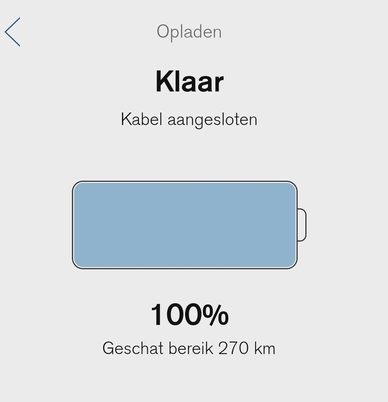

Nee, algemeen bekend dat de XC40 en zeker de eerste generatie P8 enorm onzuinig is. Dat ervaar ik ook. Met dit weer krijg ik uit 100% niet meer dan 260-280km range. Ik heb me er maar bij neergelegd want dat model gaat ook niet meer beter worden. Nog een half jaartje ongeveer en dan moet ik hem inruilen. Waarschijnlijk, zoals het er nu naar uitziet, voor een PS2 (MY25) die een klap zuiniger is en veel meer range biedt.
Ik trek toevallig net de auto van de laadpaal:

Juancho schreef op dinsdag 11 februari 2025 @ 15:14:
Gisteren mijn P6 geladen tot 90% -> 280km. Is denk ik ook reëel tov jouw 270km@100%.
Volvo XC40 Recharge MY23 SM 19", Easee Home, Marstek Venus C 2,56kWh, Venus A 2,12kWh, HW P1, MT CT003, ☀️2,7kWp, Ariston Lydos Hybrid WP boiler
  • Juancho
Vulcan750 schreef op dinsdag 11 februari 2025 @ 15:55:
Wel grappig, ik haalde de auto dus van de paal, nog geen 50m rijden en er is alweer 20km extra bij qua ingeschatte range _/-\o_ :D 8)
Zonder gekheid, we weten ondertussen allemaal wel dat die inschatting ansich niet zoveel zegt en ook enorm afhankelijk is van je geplande rit (korte ritten verbruiken meer dus lagere inschatting vs langere ritten en verbruik dat zich hersteld en dus ook hogere actieradius), accu voorverwarmen etc. Die paar km maakt ook niet uit want het schommelt in deze maanden altijd wel tussen de 250-290km. Meer zit er ook niet in en dat is prima voor nu. De volgende auto, later dit jaar, zal zeker 100km meer actieradius hebben in dezelfde omstandigheden en dat is voor ons prima.
