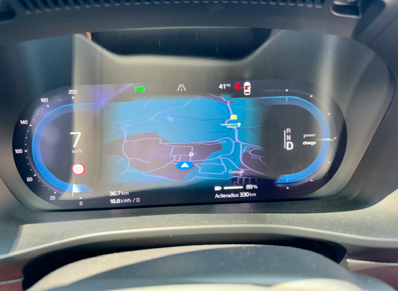

Weet je dat je in Parijs gratis mag parkeren met een elektrische auto < 2000 kg?
Wel eerst aanvragen bij de section du stationnement sur voie publique.Afbeeldingslocatie: https://tweakers.net/i/C8bDXuCxib2FgoR-Iu06sx3cOUo=/x800/filters:strip_icc():strip_exif()/f/image/eN3gbIMUnHWnCJfgX5wd6qfQ.jpg?f=fotoalbum_large
[ Voor 108% gewijzigd door tukker999 op 20-01-2025 19:20 ]
21,9 kWh/100km

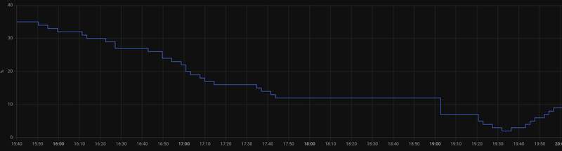

Vandaag iets raars. XC40 2024 Ultimate SMER.
Ik ging weg met 35% lading en kwam thuis met 16%. Toen bedachten we om ergens wat te gaan eten wat niet ver weg was, en zijn rond 17:35 gaan rijden, kwam na 15Min. aan met 12%. Na ongeveer 1.5 uur wilde ik om 19:20 terug rijden toen de lading teruggezakt was tot 6%. Ik heb huis gehaald met 2% en weer aan de lader gehangen dus dat was geen issue.
Het vreemde is dat ik zo tussen 19:00 en 19:05 plotseling 6% lading ben kwijgeraakt zonder aanwijsbare oorzaak. Ik heb geen klimaatregeling ingesteld o.i.d. en de auto stond gewoon afgesloten op een parkeerterrein.
Wat zou dat kunnen zijn?
Afbeeldingslocatie: https://tweakers.net/i/kIieiWn_G7AYK6idN4VE_3Cmofk=/800x/filters:strip_exif()/f/image/RD6yw44Zj2UyM9tYvblkdcBt.png?f=fotoalbum_large

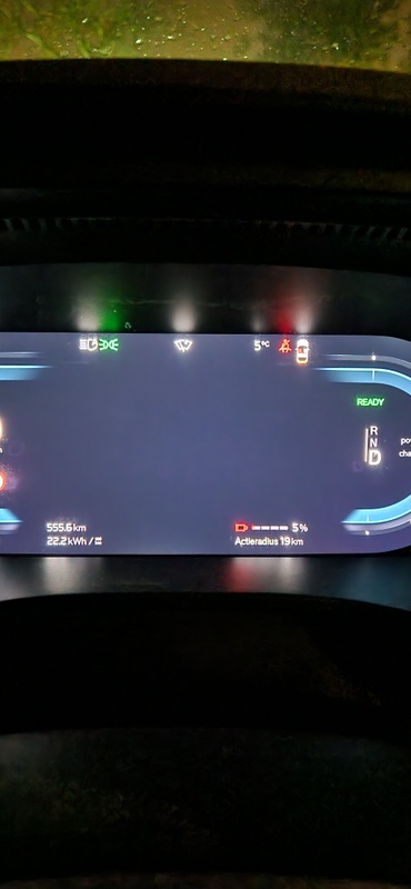

Herkenbaar en vaag probleem! Ook bij ons afgelopen weekend, zaterdagavond met 12% thuis gekomen, maar daar niet kunnen laden. Stap ik de volgende dag in om hem ergens op te laden, staat ie ineens op 0% (!) met 3km range :? Dus toch wel met samengeknepen billen richting lader gereden (1.5km) en daar gelukkig aangekomen zonder problemen. Maar hoe ineens tijdens de nacht 12% weg kan zijn? Dealer maar eens even contacten hierover...
Afbeeldingslocatie: https://tweakers.net/i/7QMsxOqMv2MIIWEjcJzGn7E71Dk=/fit-in/4000x4000/filters:no_upscale():strip_exif()/f/image/T3SZuoZ2syWYeCOE0jZMedwU.png?f=user_large

Lading verdampt door afkoeling batterij?

  • cdwave
  • Laatst online: 15:56
vdburg schreef op maandag 20 januari 2025 @ 21:02:
Als ik naar de grafiek kijk, denk ik dat die lading tussen 17:45 en 19:00 geleidelijk verdwenen is, maar dat er in die tijd geen metingen werden gedaan door de auto.
Dat is wel te verklaren met afkoelen denk ik, want in die uren is de accu flink afgekoeld, en dan zakt de spanning van de accu ook evenredig.
Is wel zuur natuurlijk... lijkt erop dat je bij koud weer ofwel moet rijden ofwel moet laden, maar niet alleen parkeren...
Daar zouden andere EV's toch ook last van moeten hebben?

Afbeeldingslocatie: https://tweakers.net/i/TGqyOVjk65SusEqMEg0853EXpGk=/fit-in/4920x3264/filters:max_bytes(3145728):no_upscale():strip_icc():strip_exif()/f/image/FIPA4LXP3aMdAAQdU8v1KiE2.jpg?f=user_large
(bij thuiskomst even geladen van 18->20%)
Ondertussen is niets meer zeker.
Zo kwam ik gisteren (temp tussen 0° en 2°) na 292 km thuis met een gemiddelde snelheid van 84 km/u en een verbruik van 18,9 kWh/100km op het dashbord, de app vindt dat het 18,7 kWh/100km is en volgens het rijlogboek is er zonder regeneratie 68,8 kWh verbruikt en met regeneratie erbij (eraf) 66,3 kWh.
Dan kom je op 66,3/2,92 = 22,7 kWh/100km
Volgens de auto is de batterij van 96 naar 18% gegaan, een verlies van 78%
78% van een effectieve capaciteit van 79 kWh is 61,6 kWh en dat geeft een verbruik van 21,1 kWh/100km
Ik vraag me ondertussen af of het aangegeven percentage van de batterij betrouwbaar is en dat het 'verlies van lading' te verklaren is uit de afwijking van het aangegeven percentage.
Afbeeldingslocatie: https://tweakers.net/i/BSB97DxDF97LL4mwH5XH5xgiORA=/fit-in/4920x3264/filters:max_bytes(3145728):no_upscale():strip_icc():strip_exif()/f/image/0eTGlKBMvZG04cHtP7ilaqCI.jpg?f=user_large
Voor mij blijft als enige betrouwbare waarneming de km stand en het aantal geladen kW.
[ Voor 30% gewijzigd door tukker999 op 21-01-2025 11:00 ]
21,9 kWh/100km

Tomoth schreef op maandag 20 januari 2025 @ 21:37:
Ik denk dat je de tijd om de dealer te contacten kunt besparen. Het staat zelfs beschreven in de handleiding:
Afbeeldingslocatie: https://tweakers.net/i/4MnqMtfyopP-tnWTRg_S2HuY8Rw=/x800/filters:strip_icc():strip_exif()/f/image/IoqvXUgpOxVDtqefFEOcKVoT.jpg?f=fotoalbum_large
Er staat niet uitgelegd waar het door komt maar kan me voorstellen dat het naast lagere accuspanning door afkoeling er misschien ook iets van verwarming plaatsvindt, wat energie kost. Het verlies door afkoeling komt in principe bij opwarmen weer terug maar als er actief verwarmd wordt dan is dat gedeelte natuurlijk weg.

Gisteravond teruggekeerd uit Parijs
Wat een heerlijke reisauto, na 2 dagen van vergaderen en 7 uur reistijd zonder pijn uit de auto gestapt.
Tevens gewerkt aan mijn " lege batterij vrees" en met 1 laadstop in België thuis gekomen.
Omstandigheden:
Heel veel regen onderweg
Maximale snelheid waar mogelijk +5 km/u
Afbeeldingslocatie: https://tweakers.net/i/it_2yU5G76TnZSAxYsHPkC7IFjA=/x800/filters:strip_icc():strip_exif()/f/image/HIk3fvxfv7cXwD81ksfoZH8n.jpg?f=fotoalbum_large
Ik persoonlijk vind het prima cijfers
Volvo C40 ER, 20", Ultimate MY24, Vapour Grey

Kammika schreef op vrijdag 24 januari 2025 @ 16:50:
Er is toch ook geen touw aan vast te knopen vwb relatie temperatuur vs bereik.
In zijn algemeenheid wel (in de zomer beter bereik dan in de winter).
Maar op meer detail zie ik gekke dingen.
Dat zou toch andersom moeten zijn, en dan met kleinere verschillen zou je denken...
Consistent heet dat.
Ik ben blij dat er meer rekenmeesters zijn.
Ik hou ook zowat alles bij en noteer steeds weer vreemde uitschieters.
Inmiddels kom ik op een gemiddeld laadverlies van iets minder dan 8% en dat vind ik best wel netjes als ik kijk wat de ADAC heeft gemeten.
Wat mij betreft opvalt is dat het zelfs al verschil uitmaakt of je de ACC op 100 of 105 zet.
Het verschil in luchtweerstand speelt een behoorlijk grote rol.
Vandaag bij een temperatuur van 7⁰ de landing ingezet na 312 km.
Verbruik volgens de weergave op het dashboard 16,4 kWh/100km, volgens de app 18,4 kWh/100km, volgens het rijlogboek 20,0 kWh/100km, volgens de percentages 94%->15% 20,9 kWh/100km en volgens de rittenregistratie van de Domoticz plugin ook 20,9 kWh/100km.
Wat in ieder geval duidelijk is, is dat ons op het dashboard en rad voor de ogen gedraaid wordt.
De Domoticz plugin is super!
21,9 kWh/100km
