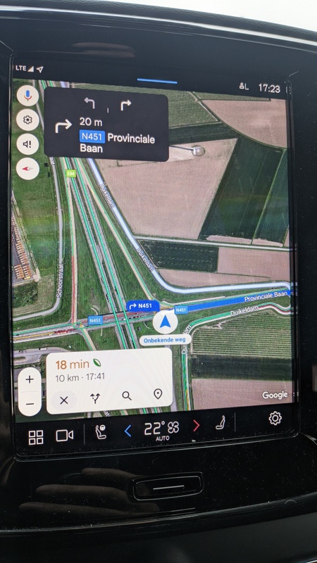

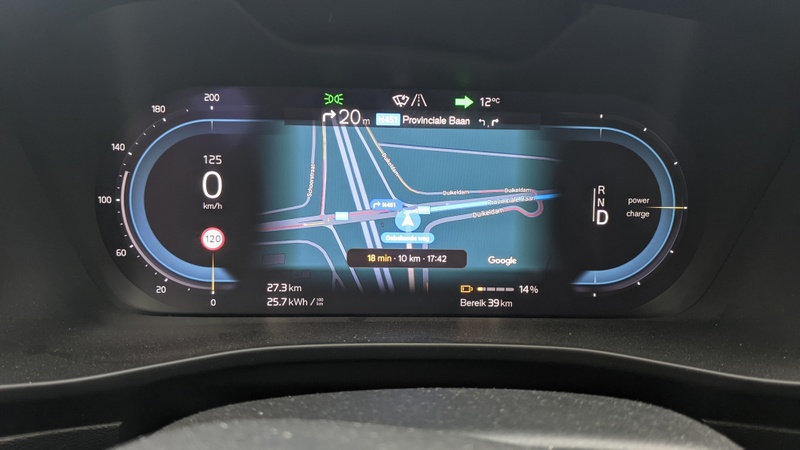

Geen batterijpercentage in Maps op de terugweg vandaag, nog mensen last van?
Afbeeldingslocatie: https://tweakers.net/i/Ptq_IZLcolVAjp-WOhgAwWzG3hQ=/x800/filters:strip_icc():strip_exif()/f/image/2vFksrRRgEDcetlwjrFAzfiN.jpg?f=fotoalbum_large.
En driver's display heeft precies meer detail nu. Ik zag deze morgen alle gele bordjes van de afritten (druk op de kaart) en ik zie nu ook de files op nabije wegen. Dat laatste zat er volgens mij nog niet in maar mss vergis ik me.
Afbeeldingslocatie: https://tweakers.net/i/r3iyT7D7sn6TbUEBYcTJ_YZA-bg=/800x/filters:strip_icc():strip_exif()/f/image/xB7UZGGXCN1p7jVZ7wH3MRXu.jpg?f=fotoalbum_large
Voor de rest nog altijd geen meld-knop te zien in Maps en geen updates beschikbaar. Nog steeds versie 24.09.160000.E.

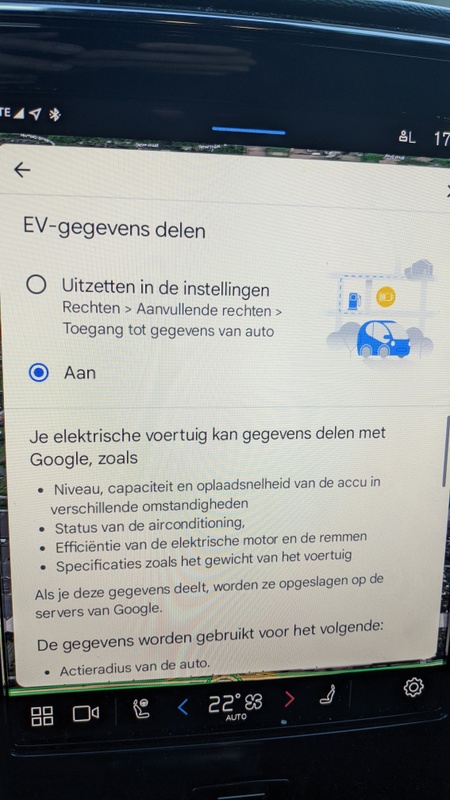

Largamelion schreef op donderdag 10 oktober 2024 @ 17:47:
Ja, je moet Google Maps terug toegang geven tot het autosysteem, stond uitgeschakeld, daarna had ik terug % weergave bij aankomst. Had te maken met het verwijderen van GM.
Idem versie, geen meldingen ook.
[ Voor 5% gewijzigd door RigolleM op 11-10-2024 07:56 ]

  • Largamelion
  • Laatst online: 22-08 19:21
RigolleM schreef op vrijdag 11 oktober 2024 @ 07:53:
Hmm wel bizar want ik heb die reinstall een week geleden gedaan en had daarna altijd gewoon het percentage, tot gisteren op de terugweg ('s morgens ook nog oké). Tussendoor geen instellingen of versie gewijzigd want ik check dagelijks.
Straks maar even in de auto springen en kijken of het percentage nog ontbreekt.

  • RigolleM
  • Laatst online: 09:07
Largamelion schreef op vrijdag 11 oktober 2024 @ 10:12:
Na het verwijderen heb ik niet genavigeerd, was maar dit weekend toen ik navigatie nodig had, dat ik het gezien had dat er geen percentage aanwezig was, en dan zitten zoeken in de instellingen, pas doen ik GM terug toelating gaf tot het systeem kwamen de percentages terug.

  • Largamelion
RigolleM schreef op vrijdag 11 oktober 2024 @ 10:24:
Zit idd in de instellingen van Maps onder privacy-instellingen, nu werkt het weer. Deze optie stond plots uit:
Afbeeldingslocatie: https://tweakers.net/i/rWld8ITDbBy1bvwpkC17oaOcEJE=/x800/filters:strip_icc():strip_exif()/f/image/wqD34Jr9WkIcWbTzHiCRwlhC.jpg?f=fotoalbum_large

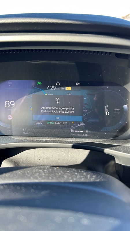

Vandaag tot 3 keer toe deze melding gekregen:
Afbeeldingslocatie: https://tweakers.net/i/qcGKCx_r_I_r8a-4bL4A-KU-0u8=/x800/filters:strip_icc():strip_exif()/f/image/NqN3Xe7sRBPdKcqDYET2UiUE.jpg?f=fotoalbum_large
Nog nooit eerder gehad. Dus ik schrok wel een beetje, want je krijgt echt een rukje in het stuur. Was mooi helder weer, rustig op de snelweg (geen tegenliggers gezien ;) ) en dan deze melding bij het inhalen. Iemand enig idee?

rolfio schreef op dinsdag 15 oktober 2024 @ 13:22:
Laaghangende zon? Smerige lens van de camera?
zou niet best zijn, tegenliggers op de snelweg :-)
Deze melding geeft aan dat de wagen een remingreep heeft gedaan of wilde gaan doen.
Bioj laaghangende zon heb ik hem ook wel eens, dan wordt een schaduw op de weg gezien als een voertuig met (veel) lagere snelheid dan jouw wagen rijdt, en dan krijg je dit.

ron65 schreef op dinsdag 15 oktober 2024 @ 13:30:
Ja, die remingreep heeftie gedaan, dat heb ik gemerkt... die laaghangende zon en schaduw klinkt plausibel. Maar dan heb ik in een jaar tijd en 21000 km verder die situatie nog nooit gehad, want deze melding zie ik voor het eerst.
En de melding krijg je dus alleen als je van weghelft veranderd?

rolfio schreef op dinsdag 15 oktober 2024 @ 13:48:
ik heb hem in 42000 km een aantal malen gehad.
Ik merk wel op dat er verschil zit in reageren tussen de verschillende OTA versies, er is een versie geweest ( ik meen ergens in de 2.x series) waar elke diepe schaduw bij vele licht als obstakel werd gezien, nu is dat veel minder.
het heeft niet met rijbaan wisselen te maken, maar met dat je auto denkt dat er iets voor je rijdt dat veel trager is en een aanrijding denkt te zien aankomen. of hij denkt dat er een voetganger oversteekt... kan van alles zijn.
Dat kan ook een fel contrast zijn, variërend van fel witte belijning voor een verkeerslicht tot een schaduw van een mast langs of boven de weg op het wegdek, maar ook tunnelingangen of zelfs viaducten. Het treedt het meest op bij felle laagstaande zon situaties, maar is al lang niet zo vaak meer als vroeger.

ron65 schreef op dinsdag 15 oktober 2024 @ 14:03:
Oh, bijzonder dan weer. Ik kreeg die melding alleen bij inhaalacties. Niet gewoon tijdens rechtuit rijden.

rolfio schreef op dinsdag 15 oktober 2024 @ 21:06:
Nee, ik rij 100 en haal vrachtwagens in. Die rijden zo'n 85. Doe ik altijd op die manier. Alleen vandaag dus 3 keer die ingreep gehad. Omdat iemand hier het over vervuilde sensoren had, heb ik het voorraam en logo maar schoongemaakt. Ik kon niet zien dat het smerig was, maar op de terugreis heb ik geen ingreep meer gehad.
Ik had toevallig gisteren en vanochtend ook dat tijdens het inhalen van een vrachtwagen de auto opeens begon te remmen terwijl er helemaal niemand voor me zat. Echt zwaar irritant omdat je achterliggers denken dat je een brakecheck aan het uitvoeren bent.. Ik vind de ACC wat dat betreft echt onbetrouwbaar. Ik heb echt zo veel situaties dat de auto bij het zien van een voorligger makkelijk had kunnen "uitrollen" i.p.v. steeds maar weer in de recuperatie te gaan waardoor de remlichten onnodig oplichten. Ik hoop echt dat ze dat een keer in een software update goed fixen.
  • MrMathos
  • Registratie: Augustus 2016
  • Laatst online: 22-07 15:51
En zal het werken op modellen die reeds op de markt zijn?
  • Juancho
  • Laatst online: 01:38
Tranquility schreef op woensdag 16 oktober 2024 @ 09:12:
Klopt, de wagen reageert heel fors. Ook bij zaken als er niks aan de hand is bijv een vrachtwagen die invoegt en jijzelf netjes links blijft. Op de een of andere manier denkt de wagen regelmatig dat er een botsing ofzo kan gebeuren omdat je te dicht op de vrachtwagen komt. En dan hup in de ankers.
Ik houdt daarom altijd m'n handen op het stuur (pilot assist gaat hier nooit aan) en ook icm OPD altijd het recht voetje gereed om in te grijpen.

  • Registratie: Juli 2022
  • Laatst online: 19-08 10:32
MrMathos schreef op woensdag 16 oktober 2024 @ 09:35:
Lijkt me straf als dit op de bestaande EX40 komt, onze wagens hebben daar volgens mij niet de juiste technologieën voor.
Ik weet dat je bij Polestar wel een digitale sleutel kan hebben via je telefoon (maar niet via CarKey van Apple).
Ik verwacht eerder dat dit enkel voor EX30, EX90 en toekomstige modellen gaat zijn.

Ik denk dat het met het scannen van de rijweg te maken heeft. Als je op Pilot assist rijdt en de auto voor je wisselt van baan, dan gaat ie pas versnellen als die auto helemaal in zijn eigen baan is. Bij vrachtwagens wil er nog wel eens een spiegel uitsteken oid. Heb ook een keer een forse ingreep gehad bij het inhalen van een auto met caravan. Denk dat dat lag aan de zijspiegel die over de middenlijn heen stak of er te dicht bij kwam..
  • Juancho
caspervc schreef op woensdag 16 oktober 2024 @ 11:46:
Ja dat kan natuurlijk ook, volgens mij heb ik niet nooit of amper bij invoegende auto's maar bijna altijd met vrachtwagens/bussen/campers etc.
Maargoed, het geeft denk ik wel weer aan dat het ook altijd goed is om zelf scherp te blijven. Het blijft toch verkeer. Ik gebruik die Pilot Assist dan eigenlijk ook nooit, vertrouw er niet op, je moet alsnog je handen aan het stuur houden dus wat heeft het dan voor waarde ivm ACC + lane assist. Daar voel ik me veel prettiger bij.
