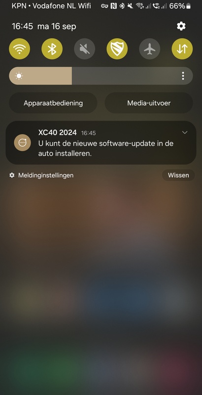

Het is zover!

Hier is het 3.1.10....

Hier nog niks... Maar heb jij een oude versie gekregen? Je zou toch denken dat dit minimaal 3.2.4 is via OTA en bij de dealer 3.2.5 wat ik had begrepen.
  • blahenazo
  • Laatst online: 14-05 10:28
Hier ook 3.1.10
Hopen dat de sleutel en de auto iets beter overeen komen (staat toch in de release notes)

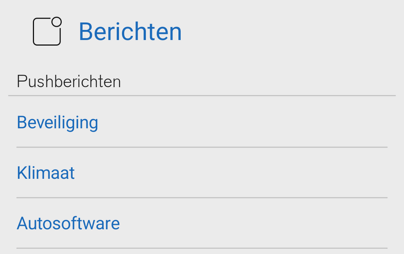

Onder de noemer wat is er veranderd in de app: Sinds vandaag staat er de optie ‘Shop’ op het tabblad Auto waar je een een autoverzekering af kan sluiten.

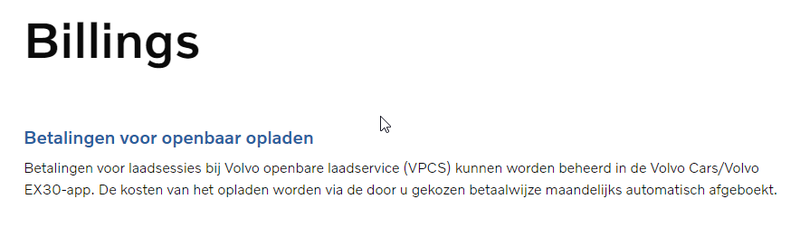

Iemand het volgende al voorgehad? Ik kreeg plots een mail van PayPal dat DCS 7,74€ van m'n creditcard heeft gehaald. Ik heb in augustus echter niet geladen met de Volvo laadpas, in totaal maar 1x gebruikt in februari en dat is al afgerekend. Vorige maand enkel abo gewijzigd van Large naar Small omdat de 6 maand korting afliep. Small kost 0€ per maand dus dat kan het niet zijn en het Large tarief kost een pak meer. De factuur downloaden in de app lukt helaas niet, je klikt er op maar er gebeurt niets.

Largamelion schreef op woensdag 18 september 2024 @ 20:59:
Er is ook niet zoiets als een Volvo portal he, je eigen omgeving?

Juancho schreef op donderdag 19 september 2024 @ 09:10:

Afbeeldingslocatie: https://tweakers.net/i/p2mUch8aBj1euEU_yJXT3n0RMsg=/800x/filters:strip_icc():strip_exif()/f/image/sFIuDX7GZJn6Kbhi3gpzARJE.jpg?f=fotoalbum_large
Afbeeldingslocatie: https://tweakers.net/i/ujGZ_9piqfoviY32PZgMd7twTzA=/x800/filters:strip_icc():strip_exif()/f/image/Y6v88idHXDibnhVK607Tl0Yh.jpg?f=fotoalbum_large
C40 MY24 Plus SMER Sage Green WP TH | Opel Ampera-E

Wat ik wel nieuw heb sinds de laatste app update is een extra categorie bij de pushberichten, voor klimaatregeling onderbrekingen:
Afbeeldingslocatie: https://tweakers.net/i/7Dk223VnQ8F8gx2HOzZG0qT_qzw=/800x/filters:strip_exif()/f/image/W4JYq0ELEsdQ7t7oDvsTqr6t.png?f=fotoalbum_large

Opletten met DCS:
Bedankt voor uw contact met Volvo public charging service.
Tariefwijzigingen worden pas aan het begin van de volgende kalendermaand toegepast. Daarom is het Small-tarief vanaf 1 september actief. In de periode tussen 16 augustus en 31 augustus had u nog het Large-tarief actief, maar nu niet meer.
Lekker op die manier, had ik toch nergens gelezen bij het activeren of omzetten van het abonnement dus zal weer ergens in de kleine letters verscholen zitten. Meteen maar mijn account opzeggen dan, met dergelijk bedrijf wil ik niets te maken hebben.

https://support.volvocar-...an-ik-het-tarief-wijzigen
Niet heel erg verscholen toch? En vrij normaal bij veel services, dat het gewoon per hele kalendermaand loopt.

millerman_sf schreef op vrijdag 20 september 2024 @ 16:11:
Ik heb het geactiveerd en omgezet via de app en daar werd het zeker niet zo uitdrukkelijk vermeld. Heb er bij het activeren echt wel op gelet en het ook om die reden op 15 augustus zo ingepland in mijn agenda, anders had ik het heus wel gezien. Bij bv. Ionity en Tesla werken ze niet met kalendermaanden, net zoals bij alle streamingdiensten waar ik op geabonneerd ben. Zolang je deactiveert voor de nieuwe facturatieperiode start, word je niets aangerekend.
Intussen wel een voucher van 10€ ontvangen nadat ik mijn ongenoegen had geuit en zei dat ik mijn (gratis) abonnement ging stopzetten, dus wel netjes dat ze het compenseren. Ik heb een half jaar om hem te activeren en dan is hij nog een jaar geldig, dus dat ga ik wel benutten. Dat siert hen wel, mag ook gezegd worden.
