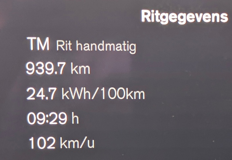

Venomer schreef op maandag 4 maart 2024 @ 10:33:
Dat is mijn ervaring ook. Maar het verbruik wordt wel erg hoog...
Wel, dat viel me eigenlijk super goed mee. Het weer lijkt me een veel grotere factor dan snelheid. Heenweg naar Oostenrijk zat na de eerste uren tegen de 28kWh bij regen en 5°C, toen reed ik nog door Nederland en België zelfs dus nooit hoger dan 125km/u, ook de rest van de route amper meer dan 130km/u gereden. Terugweg zonnig, beetje warmer en echt lange stukken 165km/u gereden en dit was m'n verbruik:
Afbeeldingslocatie: https://tweakers.net/i/ForwU0M3uj5xf3e64WrMKkAIn4o=/800x/filters:strip_icc():strip_exif()/f/image/sQUBLUqW8WapnnxYMGpFxiFD.jpg?f=fotoalbum_large
Dat is met 'n volgeladen XC40 MY23 en drie volwassenen. Echt heel blij mee, lijkt wel of het heel de weg meewind was. En ja, 165km/u met deze wagen in Duitsland voelt net als 100km/u aan in BE/NL, rijdt heerlijk _/-\o_.
YouTube

Mooi overzicht, moest wel even kijken, ik dacht al "2,9 meter per kWh (m/kWh), dat is heel erg onzuinig" ...
Blijkt om MILES te gaan. lekker incourante meeteenheid,maar goed, dat is in sommige landen nu eenmaal de standaard.
Britten zou ik zeggen ;-) Stuur zit ook aan de verkeerde kant namelijk

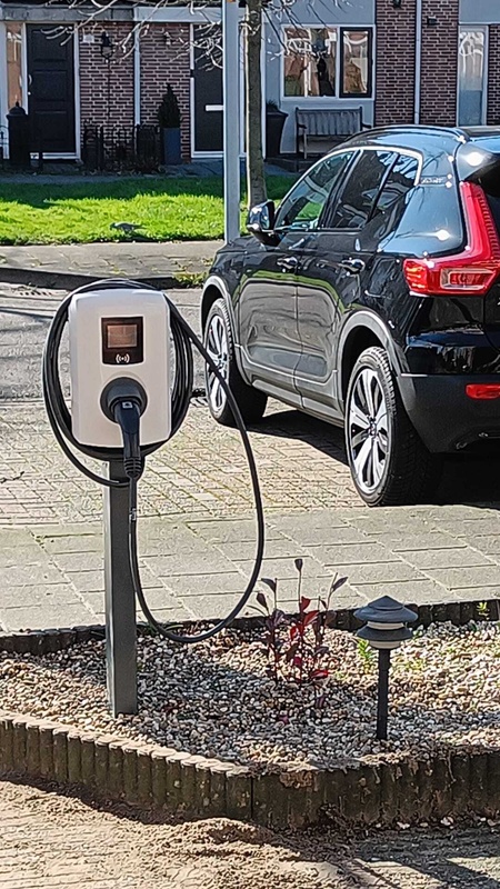

Afbeeldingslocatie: https://tweakers.net/i/UuGwtAHVC9D5bQxflTNwfo038xA=/x800/filters:strip_icc():strip_exif()/f/image/sVGr4tSNdhSd96k6ABjfpteN.jpg?f=fotoalbum_large
En ineens staat hij er....
nog niet geactiveerd, dat gebeurt binnen 48 uur.
In het kader van waar we eerder over spraken, wel of niet kleine beetjes laden en wel of weinig snelladen, is dit een verbetering.
Ik kwam regelmatig thuis en dan waren alle publieke palen alweer vol bezet.
Dus de volgende ochtend maar weer 20 min eerder weg, en even langs een snellader.
De kans dat ik in 1 van de twee parkeervakken terecht kan als ik maar voor 16:30 thuis ben zo'n beetje is redelijk groot, al is dat in de periode april-oktober 50% kleiner omdat dan die mega-vulleszak weer voor de deur staat en er 1 vakje over is.
Dat is dan onder de boom, dus: ik ga de wagen binnenkort stevig inwrijven met ceramic wax, zodat ik hem ook sneller schoon krijg van dat verrotte vogelvuil, kleefstof en bloesem/bladval.
In ieder geval al een stuk meer kans om thuis te laden dan tot nu toe, en dus minder snellaad bezoekjes.
Maar eerst over twee weken onderhoud, ook bij mij gaan ze iets doen om de trillingen te minderen en ze gaan de OTA die de meesten momenteel krijgen handmatig erop zetten, want uit zichzelf zal het vermoedelijk wel weer niet werken (ervaring).

  • ron65
  • Registratie: Januari 2022
ron65
XC40 P6 Plus MY23
Bartelomeus schreef op dinsdag 5 maart 2024 @ 11:48:
Mooi man, eindelijk is ie daar!
En actief, staat nu te laden. Wat een weelde, lekker thuis laden. en vandaag stonden ze bij nog twee huizen palen te plaatsen hier in de straat. Gaat lekker zo.

  • Vulcan750
ron65 schreef op dinsdag 5 maart 2024 @ 13:33:
Top! Hoe is de laadpaal nu aangesloten, 1-fase of toch 3-fase?
Volvo XC40 Recharge MY23 SM 19", Easee Home, Marstek Venus C 2,56kWh, Venus A 2,12kWh, HW P1, MT CT003, ☀️2,7kWp, Ariston Lydos Hybrid WP boiler
  • ron65
ron65
XC40 P6 Plus MY23
Vulcan750 schreef op dinsdag 5 maart 2024 @ 14:49:
enkelfase, driefasen werd me te duur (aanpassen netaansluiting, vervangen gehele verdeelkast omdat die er nu zit maar 1 fase hoofdrail bevat, bijkomende kosten voor de PV installatie om daar 3 fasen van te maken... totaal 2100 euro meer)
Nu kost de paal me niets, werkgever betaalt, en ik kan 5,5 kW laden. (25A, hoofdzekering is 35A).
Daarmee doet hij 5% per uur, theoretisch dus 20 uur voor een totaal lege naar totaal volle accu.

ron65 schreef op dinsdag 5 maart 2024 @ 14:58:
Ik kom vaak smiddags thuis en sta dan zeker 14 uur geparkeerd, in veel gevallen meer dan lang genoeg om te laden.
Zo heb ik het ook gedaan! Hoofdzekering is 40A, en het laadstation is afgezekerd op 25A. Na één nachtje laden is de accu altijd vol als ik dat wil. (meestal 90%)
Als het moet zou bij mij 32A ook nog kunnen icm loadbalancing, maar ik vind het prima zo.
Heerlijk dat je niet meer van een openbare laadpaal afhankelijk bent. Nu je parkeerplekje goed verdedigen! 😉

Inmiddels is bij mij de paal actief en ik heb vanmiddag getest.
Ik kom aan 5% per uur, maar de lader staat ingesteld op max 4,6 kWh zag ik in de display. Bovendien is de lader load balancing ingesteld en is tijdens het laden ook de wasmachine, de droger en de vaatwasser actief geweest.
Ik heb overigens even gebeld met ze omdat 4,6 geen 5,7 kW is, maar het klopt, de zekering is 25A, maar ze begrenzen de lader dan op 20A. Je kunt dan wel de zekering met 25A willen belasten, de kans dat ie dan af en toe tript is dan groot aanwezig.
5% per uur is voor mij ook zat, meestal kom i smiddags thuis en ga pas de volgende ochtend weer weg. Dat is dik 14 uur, en dus 70%. ik kom niet snel met minder dan 20 thuis en laad toch maar tot 90%. Past prima.
Die enkele keer dat ik wel sneller vol moet zijn, is er een snellader op 5 km afstand.
Meer voor laadpalen topic dit, maar toch: Maar je hebt een 35A hoofdzekering, met een algen paal. Die heb ik ook en ondersteunt loadbalancing. Dan moeten ze je jouw paal toch gewoon op 32a (en dus 7,4kw) kunnen afmonteren?
  • Vulcan750
Kammika schreef op woensdag 6 maart 2024 @ 07:35:
Met loadbalancing moet dat zeker wel kunnen! Als er verder grote stroomverbruikers aan gaan, dan zorgt de loadbalancing ervoor dat het laden iets getemperd wordt.
Ik vind het trouwens een raar verhaal dat de laadpaal afgezekerd wordt op 25A, maar dat het laden alsnog geknepen wordt op 20A.
Mijn laadpaal is ook gezekerd op 25A, maar dat krijg ik dan ook met laden. Mijn hoofdzekering is 40A en ik heb bewust geen loadbalancing. Wij zijn thuis met z'n tweeën en zijn ons bewust de enkele keer dat de auto aan de lader staat gewoon even niet de wasmachine, vaatwasser en koffiezetapparaat tegelijkertijd ook aan te zetten. ☺️
Dat schijnen voorschriften te zijn: Ik had al 3x25 aansluiting en voor mijn laadpaal heb ik besloten gelijk goed te investeren, dus de paal is qua kabeldiktes voorbereid op 3x32 (dus 22kw). Ik had dus ook gedacht dat mijn laadpaal dan nu 3x25 zou gaan doen. Maar de electricien gaf aan dat mijn installatie dan niet meer aan de voorschriften voldeed. De paal moet altijd een bepaald % lager afgesteld zijn dan waarop die afgezekerd. En dus staat dis van mij ook op 3x20. Ik vind bij Ron65 wel gek dat hij een 35A aansluiting heeft, een laadpaal met loadbalancer en dat die paal met loadbalancer dan op 25A afgezekerd is. Ik heb collega's met dezelfde paal en 35A aansluiting die gewoon allemaal op 7,4kw kunnen laden. (dwz eentje had geen loadbalancing genomen en dan wordt die idd lager afgezekerd om problemen met je hoofdzekering te voorkomen...)
dat heet "selectiviteit".
Ze moeten verplicht twee zekeringwaardes lager gaan zitten, dus 35A hoofdzekering dan verplicht max 25A voor de paal.
Dan is de kabel dus met 25A gezekerd, daarvoor gelden dan ook weer voorschriften die zeggen dat aan het eind van die kabel geen zekeringen mogen zitten van dezelfde waarde maar MOET lager. en dat is 20A.
Het zijn inderdaad de voorschriften. NEN1010

Niet alleen selectiviteit, langdurig belasten beperk je meestal tot 80% van de maximale capaciteit. Automaten worden behoorlijk warm bij volle belasting, zeker in een volle groepenkast en dus is het een goede gewoonte om niet uren lang op 100% te belasten. Dus bij 25A laad je met 20A en bij 16A laad je op 13A.
Wil je dus op 3x16A (11kW) laden èn je hebt een loadbalancer dan pak je een 20A Automaat.
Exact! klopt helemaal!
En dan nog, 4,6 kW max staat nu op de paal display, en dat is prima. vanavond met 15% thuisgekomen en in 6 uurtjes tijd staat hij alweer op 55%. morgenochtend is hij weel helemaal vol, mooi op tijd voor de volgende rit.
