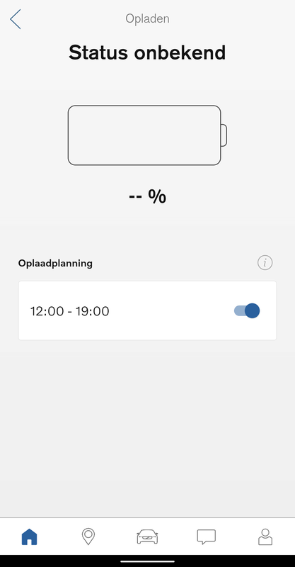

Volvo Cars app update is er en het rijlogboek werkt weer!

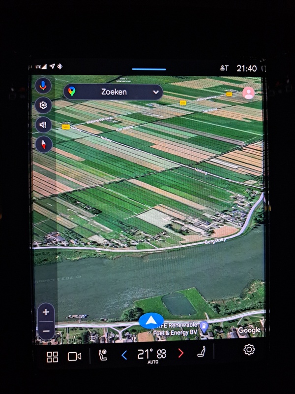

Afbeeldingslocatie: https://tweakers.net/i/eZCOFdQRTvFex2ud9iDEwLkUYpA=/x800/filters:strip_icc():strip_exif()/f/image/3ytiZsVdJ4JS0wQj5EIFghLb.jpg?f=fotoalbum_large
Pfffff wat is hier gebeurd dan? Ineens een balk aan de linkerzijkant erbij gekregen met de instellingen en opties... Valt me nu vanavond ineens op. Kan me niet herinneren dat ik dit eerder heb gezien, en lijkt dus ook niet met de laatste update te zijn meegekomen waar ik al een tijdje mee rond rij.
Is dit een persoonlijke instelling die ik ergens per ongeluk (geen idee waar en hoe) aan heb gevinkt en kan ik dat weer terugzetten naar hoe het was of is dit echt een update van Maps zelf geweest?
Volvo C40 Recharge Single motor Plus MY23, 19" all seasons, warmtepomp, getint glas, trekhaak, Silver Dawn.

Babtvt schreef op donderdag 28 september 2023 @ 21:52:
Ik zag gelijk dat dit een héél bekend stukje NL is voor mij 🤣
Ik las de aankondiging van deze wijziging al enkele weken terug, maar zelf nog niet ontvangen. Ik vermoed dan ook dat het iets is dat Google geleidelijk aan uitrolt en dat het server-side is. Vind het persoonlijk er niet beter uitzien, maar de achterliggende gedachte zou zijn om de controls dichter bij de bestuurder te hebben.

Kammika schreef op vrijdag 29 september 2023 @ 07:06:
Ik heb deze al een paar maand geleden gekregen. Vond het eerst ook lelijk, maar bleek kwestie van wennen. Vind het nu prima
Ik begrijp alleen niet zo goed waarom een portrait scherm opties nog smaller wordt gemaakt.
Ze hadden er ook voor kunnen kiezen om dezelfde knoppen linksbovenin of linksonderin te plaatsen en dan juist naast elkaar in plaats van onder elkaar.
En de donkere balk langs de hele zijkant had van mij ook niet gehoeven...

Babtvt schreef op vrijdag 29 september 2023 @ 08:33:
Het is nu een beetje vervuiling van schermruimte om niets.
Ik vond niets mis met hoe het was, meeste knoppen stonden onderaan links wat perfect was voor een portrait scherm zoals je zelf aangeeft. Gaat die zijbalk trouwens weg als je de map aanraakt?

Largamelion schreef op vrijdag 29 september 2023 @ 08:47:
Bij mij zag het er vanmorgen ineens ook zo uit. Gisteravond nog niet. In daglicht modus valt de transparante balk wel minder op vind ik.

nujtrug schreef op donderdag 28 september 2023 @ 11:27:
Dat is op iOS vermoed ik? Op Android is het nu ook om zeep en geen update beschikbaar in de Play Store.

Largamelion schreef op vrijdag 29 september 2023 @ 09:09:
[Afbeelding] [Afbeelding][Afbeelding]
Wel knap dat ze het op 1 dag kunnen fixen op IOS en op diezelfde dag bij Android het weer om zeep helpen.

Laatste dagen ook veel dit (nummerplaat en adres heb ik zelf gewist):
Afbeeldingslocatie: https://tweakers.net/i/9ttUZxMmNUOC5xNcWgsrtwPAmss=/x800/filters:strip_exif()/f/image/misjPIT0xRdUfOAbIIfzvIN3.png?f=fotoalbum_large
Afbeeldingslocatie: https://tweakers.net/i/DRDCkXPecID3ksnFR32B6nXf5w4=/x800/filters:strip_exif()/f/image/gvrp8oxEpHJLPHE1FuwuEer0.png?f=fotoalbum_large
Maar dus geen laadstatus of batterijpercentage... Android app of eerder de servers hebben echt kuren precies, app al meermaals herstart. Auto staat gewoon op dezelfde plaats op de oprit zoals altijd. Begint wat irritant te worden al die kleine bugs.
Vanmiddag bij vertrek trouwens nog de oude Google Maps controls en zonet bij thuiskomst ook ineens de balk links. Ergens tussenin is die dus enabled. Ik vind de knoppen zo dicht tegen de rand eerder moeilijker te bereiken dan voordien, geen verbetering imo.

Largamelion schreef op zondag 1 oktober 2023 @ 18:27:
Zonet voor de 10e keer ofzo deze week de laadplanning weer moeten instellen in de Android app van Volvo. Reset telkens naar 00:00 - 00:00 en schakelt zichzelf uit. Heb het wel wat gehad met die brakke app eigenlijk, compleet onbetrouwbaar.
Net als het ineens niet meer ladende driving journal "er is iets fout gegaan".
De traagheid van Maps is nu wel bijna weg nadat ik Waze eraf geknikkerd heb, gebruik het toch amper. Lijkt alsof waze en maps met elkaar om rechten tot gegevenstoegang vochten waardoor beiden vertraagden.
De achteruit camera lijkt nu iets beter, flikkeren is weg en hij komt nu na 1-3 seconden ongeveer op als je de retour inschakelt (was vroeger direct overigens).

Flikkeren van de camera was hier opeens terug vandaag. Super irritant. Voor de OTA nooit last van gehad. Jammer toch dat er bij elke OTA wel weer iets mis is. Bied me bij deze graag aan als software tester bij Volvo. Wat toevallig ook m'n beroep is.

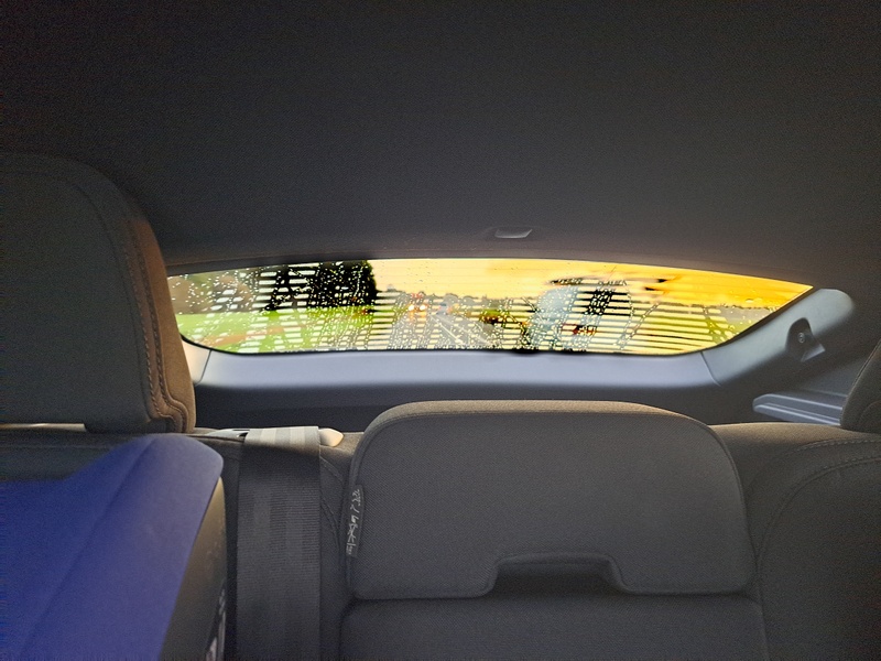

Condens achterruit
Goedemorgen, de laatste periode is er weer sprake van condens op de ruiten.
Nu zet ik sochtends via de App de voorverwarming aan. (niet via de timer, gewoon handmatig activeren)
Daarbij zie ik dat de achterruit verwarming niet aan gaat.
Zodra ik de auto in stap zet ik deze direct aan, alleen hij gaat al na een paar km rijden weer uit terwijl de ruit nog voor een groot deel beslagen is met condens.
Vervolgens nogmaals de knop activeren.
Hoe kan ik ervoor zorgen dat de achterruit thuis al mee verwarmd en ik niet tijdens de rit 2x de verwarming handmatig moet activeren?
En waarom gaat de verwarming relatief gezien zo snel al weer uit terwijl een groot deel nog beslagen is?
Aanvullend: in de instellingen heb ik uiteraard de functies aan staan dat stoel/stuur en achterruit verwarming automatisch aan moeten gaan. Maar daarvoor is het temperatuurverschil met buiten nu niet groot genoeg.
Zie hieronder resultaat: (en ja ik accelereer bewust volgas na rotondes om ervoor te zorgen dat de waterstroom vanaf het dak mijn ruit schoonspoelt, kan niet de bedoeling zijn toch?)
  • half uur voorverwarmen
  • 2x achterruit verwarmen activeren en 15km rijden
Afbeeldingslocatie: https://tweakers.net/i/bjY73DH5Nmx6zAu_JZ6jZBd4C6I=/800x/filters:strip_icc():strip_exif()/f/image/dh3949Lu7ZRd5bC7R9WD6U6z.jpg?f=fotoalbum_large

Babtvt schreef op maandag 2 oktober 2023 @ 08:48:
Condens achterruit
Het schijnt dat meerdere C40 last van teveel condens hebben, Thom löv heeft er ook last van. Vanaf 1:07 gaat het daarover. Niet dat jouw probleem daarmee opgelost is, maar wellicht iets om bij de dealer neer te leggen.

rolfio schreef op maandag 2 oktober 2023 @ 09:30:
Ja ik had die video ook gezien inderdaad.
Alleen volgens mij is het bij hem voornamelijk aan de binnenkant van de auto die vochtig is. (Hij heeft het ook over bekleding die vochtig is, dat is bij mij niet zo.)
Bij mij gaat het echt om de buitenzijde van de achterruit, waarbij de verwarming naar mijn idee te snel uitschakelt. En waarbij de verwarming niet inschakelt bij voorverwarmen vanuit de app terwijl ik dit wel graag zou willen. (Wegrijden met onbeslagen ramen is juist het idee)
zou het voorverwarmen met Timer gestart vanuit de auto dit probleem wel oplossen? Gaat dan wel de achterruitverwarming aan?
[ Voor 3% gewijzigd door Babtvt op 02-10-2023 09:59 ]

Babtvt schreef op maandag 2 oktober 2023 @ 09:40:
De achterruitverwarming is niet bedoeld voor condens aan de buitenkant. Het helpt er wel iets tegen, maar het glas zelf houdt teveel van de warmte tegen. De rijwind zou dit op moeten lossen, of net zoals met een XC40 de achterruitwisser (...)
Dat die uit gaat moet o.a. ook beschadiging door oververhitting voorkomen.

Achterruitverwarming is toch bedoeld om ijs van de ruit te halen, dus ook condens buiten?

Waterblok schreef op maandag 2 oktober 2023 @ 10:55:
Iedere achterruitverwarming heeft tot primaire doel de condens aan de binnenzijde weg te nemen. (Zo heb ik het heel lang geleden geleerd in de rijles). Voor de buitenzijde heb je een ruitenwisser of een trekker (of een krabber als er ijs op ligt). Ik heb jaren sedan gereden en dat was altijd de trekker gebruiken.
Nu is het wel zo dat als je de voorverwarming 30min van tevoren aanzet dat dan de condens vanzelf van de auto verdwijnt. Maar dat heeft meer te maken met de temperatuur in de auto, dan de achterruitverwarming.
Condens achterruit
Ik wapper even de achterruitenwisser heen en weer.
De condens op de buitenzijde is niet wat je met de achterruit verwarming moet verwijderen, die is voor condens aan de binnenzijde en met wat mazzel evrdwijnt dan ook nog wat nattigheid buiten, maar even de achterruitenwisser heeft veel meer effect dan ;)
Wel een gemis dat die er bij een C40 niet opzit, juist om deze reden.
dat is een bijvangst van de achterruit verwarming, die krijgt een ruit wel boven de 0 graden.
Deze dagen ligt de buitentemperatuur sochtends rond 15 graden, de lucht is gewoon vrij vochtig (vanochtend 89%).
Als je dat opzoekt zie je dat bij 15 graden en een RV van 89% er max 18 gram vocht per kg lucht in de lucht kan zitten. Je ruit is onder invloed van uitstraling enkelel graden koeler, zeg 12 graden, die kan max 5 gram vocht per kg lucht aan, veel minder. Dus wil die vocht uit die lucht komen en condenseert.
Om die hoeveelheid vocht die dan op je ruit blijft zitten, vaak zo'n 50 gram per kg lucht in vloeibare vorm, weer te verdampen is een luchttemperatuur OF oppervlakte temperatuur van zeker 35 graden nodig.
Die temperatuur haalt je achterruit verwarmer niet, dus zal de vocht niet meer verdampen. De lucht boven de ruit is al bijna verzadigd (89%) met vocht en neemt nauwelijks iets op, en de verdampingstemperatuur wordt niet bereikt.
IJs daartegen ontdooit dan zeker wel, want meer dan 0 graden haalt je achterruitverwarming wel.
In de auto is de RV veel lager vaak rond 55%, de lucht is veel minder verzadigd, vocht op de binnenkant van de ruit zal dan al bij 20 graden verdampen, en dat haalt je verwarming wel. De lucht neemt namelijk veel makkelijker vocht in dampvorm op dan de buitenlucht die al bijna verzadigd is.
Sja, soms moet je gewoon die ruitenwissers gebruiken, en zijramen even openen en sluiten. 8)

  • Babtvt
  • Registratie: Juli 2022
  • Laatst online: 15-04 12:26
Dan nu de grote vraag.
Hoe gaan andere C40 bezitters hiermee om? Wat te doen tegen de beslagen achterruit zonder ruitenwisser?
Ben erg benieuwd naar jullie praktijkervaring van deze periode.

  • Juancho
  • Laatst online: 01-06 18:05
Beslagen ramen? Gewoon de waaier ff op Max hoor. Dan is het heul snel weg.
Je hebt dat ook als je de RA aanzet. Ramen beslaan dan veel sneller. Ff de waaier op Max en het is snel weer weg.

Babtvt schreef op maandag 2 oktober 2023 @ 18:29:
Ik heb ook een C40. Mijn routine voor het instappen is om even snel een wisser langs alle ramen te halen. Dat deed ik ook bij alje eerdere auto’s die wel een wisser op de achterruit hebben. In de regen of mist rij ik weg zonder RA om beslaan aan de binnenkant te vermijden. Bij wegrijden de achterruitverwarming aan (en desnoods de voorruit verwarming ook even op Max als et een paar mensen met een natte jas instappen. Geen centje pijn. Na een jaar minuten de kachel weer op ‘auto’ en de RA weer aan.

Mga1600 schreef op maandag 2 oktober 2023 @ 19:06:
Het grote voordeel hiervan: de ruiten blijven aardig schoon aan de buitenzijde, je veegt het vuil er elke rit netjes af samen met het vocht ;)
Dubbele garage waar de auto's wat vaker in staan als het kouder wordt. Nooit last van bevroren ruiten :9
Als de auto 's nachts aan de laadpaal gestaan heeft: met een wisser langs de zijruiten. Achter heb ik een ruitenwisser.

DrBOB101 schreef op maandag 2 oktober 2023 @ 21:08:
daar heb je dan heel veel luxe mee, ik moet gewoon ergens op straat waar nog plek is parkeren.
Eerlijk gezegd boeit een beslagen achterruit mij niet zo, ik rij ook nog wel eens met een aanhanger of caravan, en dan zie je niets door de achterruit, dan rij je op je buitenspiegels. En dat doe ik dan ook ald de achterruit wat beslagen is. Uiteraard moeten die wel netjes schoon zijn voor je gaat rijden. Doekje doet dan wonderen.

  • Juancho
Moeilijk gedoe, gebruik gewoon de opwarm functie vanuit de app :). Ff half uurtje voor vertrek aan of via een timer en je hebt bij weg rijden nooit gedoe met beslagen of bevroren ruiten. De buurman altijd wel, das altijd leuk om dan goedemorgen te zeggen ;)

Juancho schreef op maandag 2 oktober 2023 @ 22:29:
Ja, die heb ik al eenmaal meegemaakt, december 2022, ruiten bevroren en er zat een laagje ijzel op. Netjes de preconditioning aangezet, kom na een half uurtje buiten bij een perfect ontdooide wagen en de buurman ernaast die stond echt te bikken op de ijslaag. "Mogge buur, was dat nou? krabben? wow " en dan lachend instappen en wegrijden :p
p.s. de verstandhouding is er niet minder om geworden, hij kon er smakelijk om lachen. 8)7
Ik heb er zelf geen last van gehad in m'n C40. Ik heb de Range Assistant niet aan staan trouwens. Als het echt kouder wordt, gebruik ik het voorverwarmen via de app. Kan me ook niet herinneren dat ik vorig jaar (herfst/winter) last heb gehad van beslagen ramen. Hangt er misschien ook vanaf hoeveel vocht er in de auto zelf zit door het gebruik? Komt bij ons bijv. nauwelijks voor dat er vochtige dingen in de auto worden gelegd.

Wij hebben ook een C40 en lossen het over het algemeen op met een wissertje.
Maar even een grapje: wie kijkt er door het achterruit bij deze auto >:)

Er is een nieuwe update voor de Android app. Rittenregistratie werkt nu weer.
XC40 P8 - Wallbox Copper SB
  • ron65
  • Registratie: Januari 2022
ron65
XC40 P6 Plus MY23
ArnoudN schreef op dinsdag 3 oktober 2023 @ 10:06:
Mooi, helaas bij mij nog niet "Er ging iets verkeerd"
En een update is ook nog niet in Google Play Store zichtbaar. Maar zal dan wel snel komen denk ik

ron65 schreef op dinsdag 3 oktober 2023 @ 10:20:
5.30.0 is de laatste zover ik kan krijgen en zien
Ik zit nu op 5.31.0. Daarin werkt de rittenregistratie weer en zijn ook de oude ritten nog in te zien van afgelopen week.

ArnoudN schreef op dinsdag 3 oktober 2023 @ 10:24:
Thanx!!
Ik hou het in de gaten, voorlopig is de laatste versie in de store de 5.30.0 die ik kan zien, ik vermoed dat ook dit weer in batches wordt uitgerold. 5.31.0 is nog niet te vinden op dit moment.
Ik moet de auto nog krijgen maar dacht aan de ruit te behandelen met RainX of een soortgelijk goedje, iemand dat al eens gedaan?
  • Vulcan750
  • Laatst online: 01:34
Marko72 schreef op dinsdag 3 oktober 2023 @ 11:14:
Dat is zeker voor de achterruit van een C40 een goed idee. Even rijden en het water vliegt eraf.

Vraagje.
Ik heb een xc40 recharge uit 2022, en ik heb problemen met mijn Apple CarPlay.
Spotify , podimo en Flitsmeister worden zwart op het scherm maar kunnen nog wel afgespeeld worden.
Maar apple maps wordt wel correct getoond in het scherm.
Iemand een idee hoe ik dit kan verhelpen?
