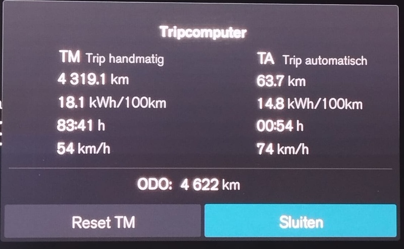

Vandaag een persoonlijk record gevestigd. Ritje 70% snelweg /20 % 80km wegen / 10% bebouwde kom.
Afbeeldingslocatie: https://tweakers.net/i/xmQ7K60dIjsW5qYtQIE9rywcPxQ=/800x/filters:strip_icc():strip_exif()/f/image/SxCQdZjwkdPCBM7nlAMbw3co.jpg?f=fotoalbum_large

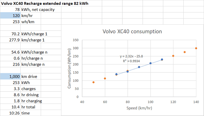

148 Wh/km is een prima verbruik voor de XC40. Waarschijnlijk ook nat wegdek gehad(?) waardoor 't verbruik toch iets hoger is.
Met behulp van de verbruiken genoemd in dit filmpje, heb ik regressie toegepast.
Verbruik (Wh/km) = 2.32 * snelheid (km/u) - 25.8
Jou gemiddelde 148 Wh/km is een mooie check: 74 km/u = 146 Wh/km
Tooltje gemaakt voor schatting hoe lang je ongeveer over een x-aantal km's gaat doen. Naar inspiratie van TeslaBjørn's 1000 km challenge.
Afbeeldingslocatie: https://tweakers.net/i/pApqsfTEze725IE69QdNBXexWHg=/800x/filters:strip_exif()/f/image/LHzLB1yxdSZE94W7e6U41BmZ.png?f=fotoalbum_large

Bedankt drBob, mooi tooltje! d:)b Het wegdek was zeker nat, en het regende ook een beetje.

Uit de gemiddelde snelheid kun je niet veel afleiden. Omdat het verbruik niet lineair met de snelheid toeneemt, is het veel belangrijker om de uitschieters te kennen. Extreem voorbeeld: als je op de Duitse autobahn hele stukken 160 rijdt maar ook flinke stukken werkzaamheden met bijv 50-60 hebt, kun je gemiddeld alsnog op 80 uitkomen maar je verbruik zal stukken hoger zijn dan wanneer je constant 80 rijdt.
Helemaal met je eens. In dit geval vind ik iets beter dan niets ;)
Voor m'n BMW i3 heb ik (veel) gegevens en statistiek bedreven. Snelheid, temperatuur, regen, wind als factor in 't model. Ook dan niet perfect, het blijft dan ook statistiek.
Vanwege jouw argument vind ik 't prima om 100-120 km/u te rijden. Als dat binnen Nederland meer dan 10 min scheelt is het veel. Daarbij rijdt het een stuk relaxter en minder vermoeiend.
Waarom me dan bezig houden met de XC40? Die heb ik een maand geleden besteld!

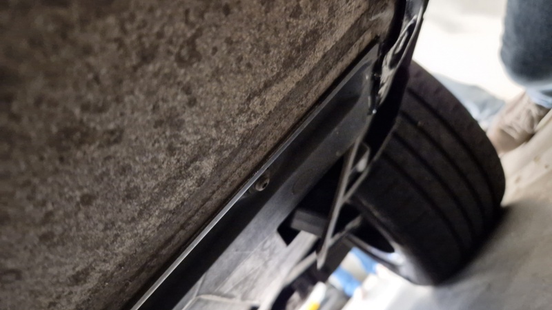

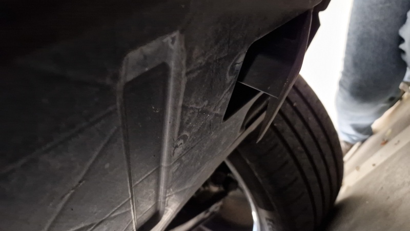

Aan de rechterkant van onze XC40 P8 2022 ervaren wij veel windgeruis, en sinds kort een rammelend geluid wat naar boven komt boven de 90 km p/u. Op zoek naar het rammelende geluid zie ik aan de onderkant (rechtsvoor) een onderdeel zitten wat uitsteekt in de bodem? Ik was benieuwd of dit normaal is, wellicht heeft iemand dit zelf al opgemerkt. ben erg benieuwd!Afbeeldingslocatie: https://tweakers.net/i/lu2bD5ZevqZh93Q1PAIfLM0LQ08=/800x/filters:strip_icc():strip_exif()/f/image/sUeIiVyV2ufNtdBrtGQJdg4F.jpg?f=fotoalbum_large
Afbeeldingslocatie: https://tweakers.net/i/mgSQgp4aRtEVTyoLBjeIOVBqD6E=/800x/filters:strip_icc():strip_exif()/f/image/GlQmBLhVQZoO9uoxHF2cxwT7.jpg?f=fotoalbum_large
Afbeeldingslocatie: https://tweakers.net/i/XjXbyGctqyW5wmxYo6UksSytv_o=/800x/filters:strip_icc():strip_exif()/f/image/v6rH48NhiTiA9DIPiXNGpHVT.jpg?f=fotoalbum_large

Het ziet er uit alsof die plaat in de opening hoort te zitten. Kun je het uitstekende deel bewegen?

Het uitstekende deel zit muurvast maar het lijkt inderdaad of in de opening hoor te zitten.

@Kukabura Ik heb bij mijn auto gekeken en zie dat het er anders uit ziet. Daar ligt dat uitstekende deel in het verlengde van de grondplaat. Met andere woorden: bij jou zit het niet goed.

Bedankt voor de moeite Henry, voor de zekerheid rijden we even langs de dealer!

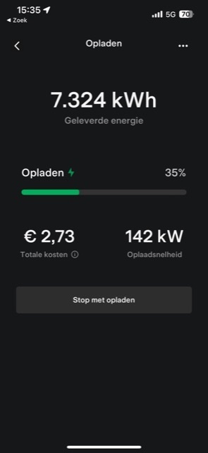

Dat is wel een beetje laag! Mijn ervaring ( met een Twin) is anders:
Recent heb ik bij ionity in Oosterhout geladen waar ik met ongeveer 30% aankwam. Het laden startte met 155 kw. Ik heb het laadverloop niet verder gevolgd omdat we even bij LaPlace zijn gaan zitten, maar voor mijn gevoel ging het pijlsnel want bij terugkomst bij de auto na 25 minuten stond hij op bijna 90%.
(daar in Oosterhout is het overigens een prima plek om te laden, niet ver van de snelweg ( een ommetje van een paar minuten) , keuze uit Ionity en Tesla met samen dus heel veel laadpunten, En er is een KFC, een LaPlace en een McDonald!)
En deze week in België bij een Tesla station nabij Zaventem geladen. Ik kwam aan met 34% en zag bij aanvang weer 155 kW op het scherm wat vrij snel instortte naar 137 om daarna in stappen verder te zakken. Toch in ca 25 minuten 45 kWh binnengehaald en vertrokken met 94 of 95%. Het was in dit geval geen laadpaalkleven, er was daar ‘s avonds maar 1 andere auto op 16 laadpunten. Maar met nog bijna 300 km te gaan naar huis (in de regen) wilde ik wat marge om zonder stress thuis te kunnen komen.

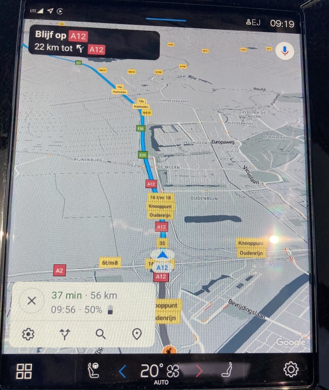

Ja die curve mag wel eens opnieuw gemeten worden. Bij onze rit naar Italië startte die vrij rap naar maximale snelheid bij nog best hoog percentage
Afbeeldingslocatie: https://tweakers.net/i/BqysOF2R112z1OdD2r9Gllv0-hE=/full-fit-in/4920x3264/filters:max_bytes(3145728):no_upscale():strip_icc():fill(white):strip_exif()/f/image/C6N4qixExwRsTUUX7iNgcdLy.jpg?f=user_large
Afbeeldingslocatie: https://tweakers.net/i/undSZfWZ_s9pUnCbKDK_FPTjE0M=/full-fit-in/4920x3264/filters:max_bytes(3145728):no_upscale():strip_icc():fill(white):strip_exif()/f/image/1PmspT8e1CgNDYfAsx4ipCZW.jpg?f=user_large
Wat een fijne auto is het toch. Navigatie die je vrij snel om een flinke file door groot ongeluk omleidt bij Milaan, bergweggetjes die zeer soepel te beklimmen zijn, auto snel koud bij preconditioneren, lekker NL radio met Openradio in het buitenland. En we hadden ruimte te over door de frunk en ruimte onder de laadvloer. Heel blij met de XC40 als reisauto. Range nog geen enkele keer tekort gekomen. In Zwitserland zelfs 200km snelweg gedaan met 50% accu.

@Biermans31 zelfde ook hier, vanmiddag laden in Frankrijk! Ook een P6je!
Afbeeldingslocatie: https://tweakers.net/i/IoCBBV_kBr6Ka3lpK7ELhlk9mFE=/x800/filters:strip_icc():strip_exif()/f/image/01WDajXe66PlP0nxFd3pYKhm.jpg?f=fotoalbum_large

Sokoo schreef op vrijdag 4 augustus 2023 @ 21:03:
toch wel goed verbeterd die laadcurve he... toen ik mijn p6 meer dan 1,5 jr geleden kreeg was het maximum zo'n 125kw, maar alleen als die zo goed als leeg was en liep daarna dan ook hard naar beneden.
Ik snellaad niet zo vaak, maar doe het bijna altijd als die vrijwel leeg is en dan tik ik tegenwoordig dan bijna altijd boven de 140kw aan... en daar blijft die dan tot zeker zo'n 30-35% op zitten.. en begint dan langzaam te dalen, maar blijft tot zo'n 70% boven de 100kw..
die OTA updates hebben dat echt wel verbeterd..

Mga1600 schreef op maandag 7 augustus 2023 @ 09:28:
Ik zie geen verschillen (maar misschien is die bij mij nog niet geüpdatet - duurde met de vorige update ook lang).
Over welke knoppen hebben we het eigenlijk? Mijn Google maps scherm ziet er al (anderhalf jaar) zo uit:
Afbeeldingslocatie: https://tweakers.net/i/zLKqJX2wR4TBhwv7OL5z0i7qQlY=/x800/filters:strip_icc():strip_exif()/f/image/rs3P8JYYgcaCIc8NUmTkTWQO.jpg?f=fotoalbum_large

jorisjansen3 schreef op maandag 7 augustus 2023 @ 12:25:
en dat scherm is dus nu net veranderd bij mij. Het microfoon icoon (google assistant) staat nu links. Evenals de knoppen die in beeld komen als je 1 tik op dat scherm geeft (dus inzoomen/uitzoomen, de knop voor welke view, etc...)

Kammika schreef op maandag 7 augustus 2023 @ 13:44:
Dat hebben ze (helaas) gedaan ivm Android Auto, zodat het daar dan weer overzichtelijker uitziet. Jammer.
