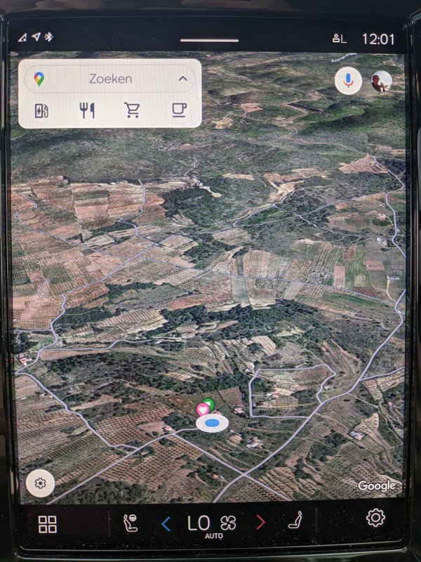

Hamer schreef op zaterdag 15 juli 2023 @ 13:48:
Mijn internet van de C40 werkt niet, ik rijd in Zwitserland en sinds ik de grens over ben, niets meer, waardoor Google en navi het ook niet goed doen.
Iemand een idee? Heb met de Home knop al gereset, auto al uitgezet…. Niks werkt.
Hier ook in Spanje geen 4G en geen GPS ontvangst in de wagen. 4G heb ik sowieso niet waar ik verblijf maar GPS ontvangst normaal wel. Op m'n telefoon werkt dat ook gewoon probleemloos. Vandaag rit gedaan van goed half uur doorheen de bergen, met terugrit erbij zeker een uur gereden. Google Maps en Waze zaten gewoon vast op de laatste GPS positie van 's morgens in het nabije dorp. Reset gedaan door home knop ingedrukt te houden maar helaas...
M'n GSM met z'n simpele antennes wel gewoon kunnen gebruiken om terug te navigeren. Eerste 2 dagen hier had ik dit probleem niet dus vast weer een software dingetje ☹️.

Largamelion schreef op zondag 16 juli 2023 @ 02:15:
Of een T-Mobile dingetje? Probeer ook de T-Cam reset.

Claude schreef op zondag 16 juli 2023 @ 10:11:
Positiebepaling staat normaal los van de SIM-kaart. Feit dat hij zelf geen positie kan bepalen hier is niet normaal, daar is geen GSM mast voor nodig, dat gaat via de satellieten in principe. Soms worden de GSM masten wel gebruikt om sneller die positie te bepalen, maar ook het uitschakelen van de SIM in de auto hielp niet.
Die T-Cam reset zal ik straks nog even proberen, heb ik nog nooit eerder gedaan dus eerst even opzoeken hoe dat moet.

Largamelion schreef op zondag 16 juli 2023 @ 10:29:
Een TCAMreset is inderdaad een van de door Volvo aangeraden oplossingen bij connectiviteitsproblemen…
Wat voor symbool (de driehoek) linksboven op het middenscherm heb je?
Ik had afgelopen maand, als we een grens overgingen, ook problemen met de verbinding. Heeft misschien iets te maken met de overgang naar de provider van het nieuwe land?
Succes!

jorisjansen3 schreef op zondag 16 juli 2023 @ 11:41:
Succes!
Ik heb de volledig lege driehoek zonder LTE symbool, maar dat is normaal waar we zitten, geen enkele GSM heeft hier bereik.
Afbeeldingslocatie: https://tweakers.net/i/6lw5mobzBdfxSSPQuBhD4A1vpuo=/x800/filters:strip_icc():strip_exif()/f/image/YTJZIEYIkxW7zO3b7lul5Hn4.jpg?f=fotoalbum_large
Ging net een T-Cam reset proberen, maar was al niet meer nodig. Na het instappen onmiddellijk GPS-lock nu, terwijl het gisteren heel de namiddag bij verschillende ritten niet wou lukken. 🤷🏻‍♂️

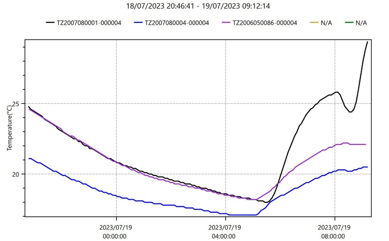

  • ron65
  • Registratie: Januari 2022
ron65
XC40 P6 Plus MY23
Even snel laden, 139 kw voor een p6, niet slecht.
Benieuwd naar de frunk temperatuur,
EDIT logger uitgelezen
Afbeeldingslocatie: https://tweakers.net/i/cHhyFL18Oc2gMwGiafA9YdQ9XFI=/x800/filters:strip_icc():strip_exif()/f/image/GmssmdSDMqORGrgggOTRSMdA.jpg?f=fotoalbum_large
Na het laden naar huis gereden, was voor op schema, even snel loggers uitgelezen
Afbeeldingslocatie: https://tweakers.net/i/cgZs_A7oQz6PPGsNsYbNCMVAVP0=/800x/filters:strip_icc():strip_exif()/f/image/Cic9hvoN88JnJQt1PkQkalPS.jpg?f=fotoalbum_large
Zwarte lijn frunk, wat opvalt is dat tijdens het snelladen zelf de frunk eerst wat afkoelt, maar daarna snel stijgt tot 30 graden waar het buiten rond 20 graden is.
De temperatuur blijft vrij hoog tot ik 8 km later thuisben, en daar merkte ik ook dat na parkeren de auto best stond te koelen (accupakket koelen?)
Die warmte die dat afgeeft, verwarmt de Frunk. Het wordt in de Frunk dus al snel een graad of 10 tot 15 warmer dan de omgevingstemperatuur.
Tegelijk is het het koelst onder de laadvloer kofferbak!, daar merk je weinig verschil door het laden.
Dus je diepvries producten niet in de Frunk bewaren als je nog gaat snelladen, je afhaalchinees kun je daartegen daar juist langerop temperatuur houden!
[ Voor 55% gewijzigd door ron65 op 19-07-2023 11:41 ]
