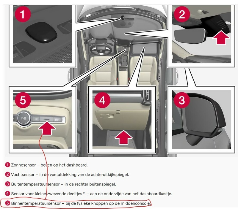

Venomer schreef op woensdag 22 maart 2023 @ 13:48:
Bij warm weer blaast de ventilator in het begin harder. Als het afgekoeld is in de auto gaat hij zachter blazen. Als je voor "Auto" hebt gekozen tenminste.
In m’n vorige sensus XC40 was het systeem zo dat als hij op ‘auto’ staat, dat de maximum ventilatorsnelheid gelijk is aan het nummer dat je kiest, maar dat hij ook trager gaat naargelang de behoefte. Ik heb het in de recharge nog niet anders gemerkt.

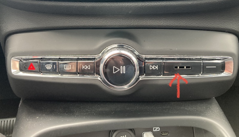

Venomer schreef op woensdag 22 maart 2023 @ 13:50:
Heb je de beide resets (home-knop en ontwasemingsknop) al geprobeerd? Dat was een tijd geleden een tip van Volvo om de OTA op gang te helpen.
De home-knop al wel, de andere ga ik nu meteen doen!
Edit: nog geen succes. Nog maar even afwachten en anders komt het bij de terugroepactie bij de dealer.

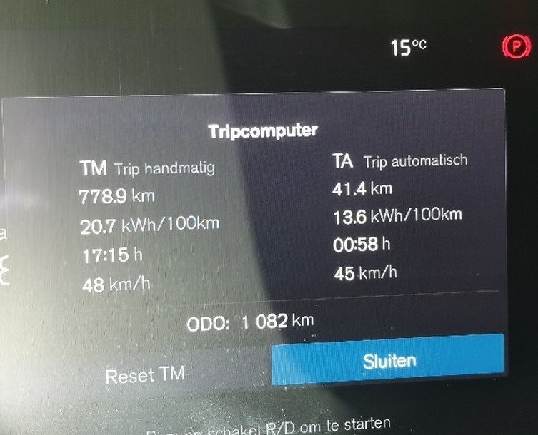

Bij mij is de LTE ook meer weg dan verbonden. Ook een paar keer via Home de boel gereset, maar dat mag helaas niet baten.
De Volvo app werkt ook niet, lukt niet om te verbinden.
Om toch positief te eindigen, ik had met dit prachtige weer een mooi ritje binnendoor:
Afbeeldingslocatie: https://tweakers.net/i/5z1s4wKQRm446mPZ-4hYjFzs2f8=/full-fit-in/4920x3264/filters:max_bytes(3145728):no_upscale():strip_icc():fill(white):strip_exif()/f/image/HzSFTsbGMooS8XqLgi6rFwYd.jpg?f=user_large

Vulcan750 schreef op donderdag 23 maart 2023 @ 19:09:
Met een gemiddelde snelheid van 45kmh lijkt me dat ook niet meer dan normaal😉
  • Vulcan750
  • Laatst online: 09:10
goetfoud schreef op donderdag 23 maart 2023 @ 19:25:
Klopt, was helemaal binnendoor, vrijwel allemaal 60km wegen. Evengoed niet eerder zo spaarzaam gereden. 😊

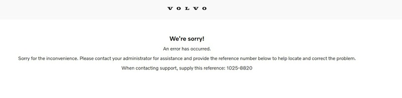

errox schreef op donderdag 23 maart 2023 @ 18:40:
Soms is alleen je eigen app(verbinding) kapot, maar nu heb ik 't idee dat het global is. In algemene zin is de app echt om te huilen.
Kan kloppen, probeer maar eens bij volvocars.nl in te loggen op je volvo id....

ron65 schreef op donderdag 23 maart 2023 @ 19:44:
Zie op andere fora nu ook allemaal dit soort meldingen. Dus zal wel wat aan de hand zijn.
Maar het is niet global… die van mij draait als een zonnetje… bijzonder die grote verschillen…

Vulcan750 schreef op donderdag 23 maart 2023 @ 19:38:
Prima cijfers als je t mij vraagt (y)

Mga1600 schreef op donderdag 23 maart 2023 @ 21:54:
Hier werkt locatie ook gewoon zonder crashes.
Hier nu ook, maar zonet nog niet.
Bij Volvo staat nu te lezen :
Unfortunately Volvo ID login is currently not working due to an outage of one of our systems. We are working hard to restore the service as soon as possible and apologize for any inconvenience this may cause to you
Ze hebben dus wel degelijk iets aan de hand daar, wellicht heeft de systeembeheerder kip-kerrie gevroten bij de server ;)

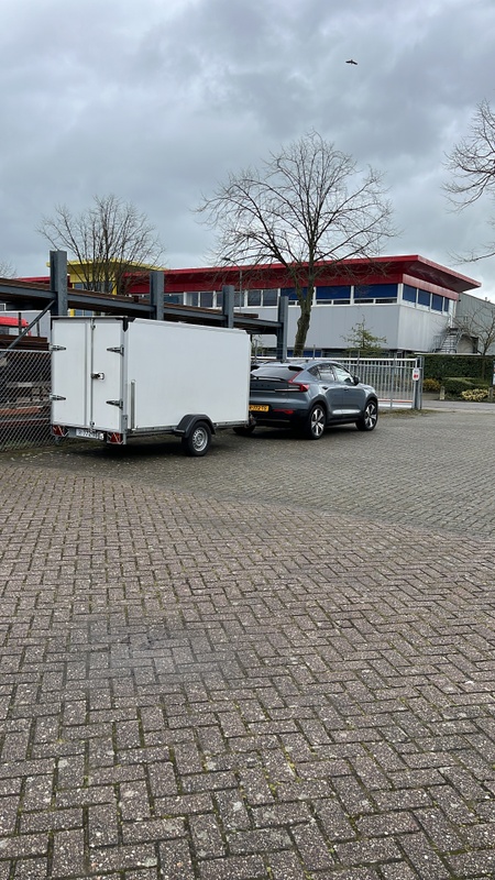

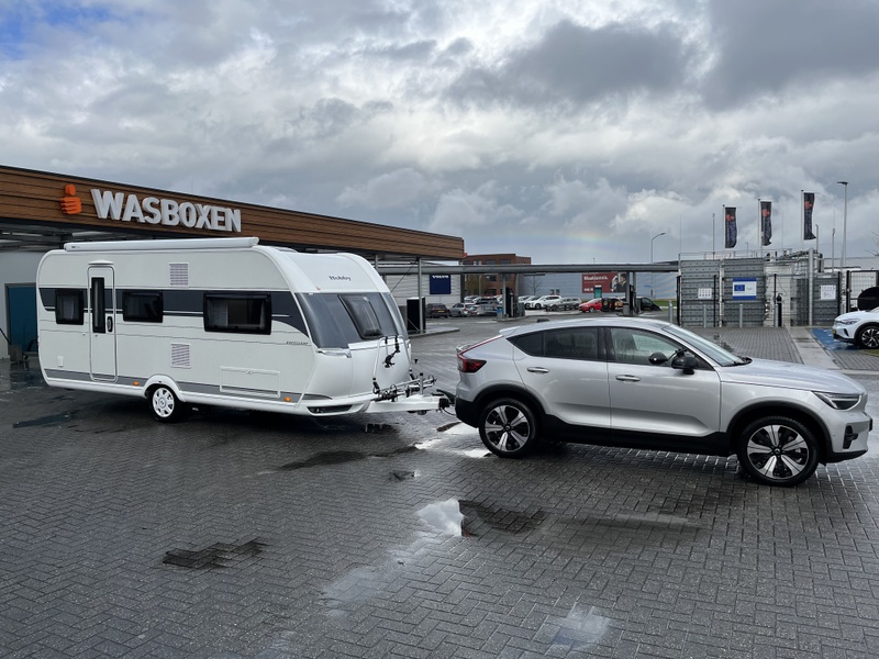

Wij zijn klaar voor het kampeerseizoen.
Misschien dat ik morgen nog een foto plaats met (voor het eerst) een paardentrailer erachter. Ik moet dan heen terug in totaal 120km (hopelijk op één lading). Ik denk dat ik dan wat over het verbruik kan zeggen.
Eerste ritje alles met OPD gereden. Ging super. Wel even wat internet problemen (geen navi), maar zoals altijd niet aan de knopjes zitten en de verbinding komt vanzelf terug.
*update: wedstrijd gaat niet door (ivm regen), morgen dus geen bericht over het verbruik met trailer. Volgt binnenkort!
Afbeeldingslocatie: https://tweakers.net/i/0OFhfdMSe3QmfOSXZiDcMfXMSZI=/800x/filters:strip_icc():strip_exif()/f/image/bJnMjJ5rd9PFZ2D82fAZegtN.jpg?f=fotoalbum_large

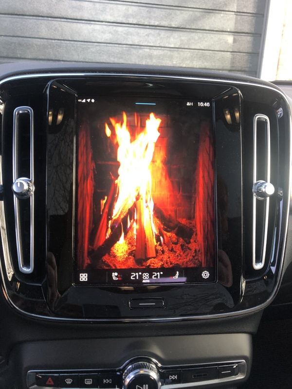

Voor degenen die het ondanks alle updates nog last hebben van koude benen in de auto is dit misschien wel wat? (zie playstore Car Fireplace).
[Wat een zinloze app dit en zeker niet de app waar we echt op zitten te wachten (lijkt mij)]
Afbeeldingslocatie: https://tweakers.net/i/mcZ8kR0NuOseNIeOTy1BexkaL10=/x800/filters:strip_icc():strip_exif()/f/image/gcLPwMw2qVR3kj2p2fxD4qc8.jpg?f=fotoalbum_large

Vanmorgen mijn XC40 single motor plus bij de dealer opgehaald.
Super fijne auto en na een dagje sturen kan ik wel zeggen dat een EV als daily driver helemaal top is.
En dan het verbruik.
Ik heb hem de hele dag op zijn kloten gegeven. Paar stukjes snelweg, provinciale weg en in de stad. Vaak vol op het gas. De balans: 20kwh/100.
Bij normale rijden zakt die snel naar 16/17kwh.
Prima prestaties van de accu

Afbeeldingslocatie: https://tweakers.net/i/DcfC1p2OyN-Ko3fCTWg8LJyeuiw=/800x/filters:strip_icc():strip_exif()/f/image/nTicyoRIn4cERBWsnzJtg5nX.jpg?f=fotoalbum_large
Gewoon, omdat ik nieuwsgierig ben, weet iemand waar dit sleufje voor dient?

Weten doe ik het niet, maar bij eerdere Volvo’s die ik had zat er een temperatuur voeler achter een soortgelijke opening. Daar zat dan ook een piepklein ventilatortje bij die de lucht ‘opsnoof’ uit het interieur.
Misschien is zoiets hier ook het geval?

ja echt.... bizar... ik kan me ook wel andere apps bedenken die meer nuttig zijn.

Het is precies dat.
Volgens de gebruiksaanwijzing zit hier de temperatuursensor achter
Afbeeldingslocatie: https://tweakers.net/i/3CRxx1BfxNUX0KFo7ZuOCmAXQFY=/800x/filters:strip_icc():strip_exif()/f/image/pUNye7cWbagAj0b5R2SLdkQG.jpg?f=fotoalbum_large

Lekker rustgevend toch als je zit te wachten tijdens het laden op een roadtrip. Laat die laadpaal intimidatie maar komen dan, doet me niks als ik lekker aan m'n haard zit 🤣🤣.

Lekker wegdromen bij het knisperende haardvuur terwijl je auto staat op te laden… heerlijk toch? Hoop dat binnenkort ook een aquarium komt…

Afbeeldingslocatie: https://tweakers.net/i/tF2v44YhvX8W7f1OptBxCXKDLF4=/x800/filters:strip_icc():strip_exif()/f/image/HSJmYLNjqrcUZGYvZDys6HwZ.jpg?f=fotoalbum_large
Gisteren met de aanhanger beladen met een 220kg motor op pad geweest.
Totale rit 90 kilometer met voornamelijk binnendoor wegen. Verbruik zat uiteindelijk op 31,8kWh. Veel wind, regen en 10 graden.
Voor alle mensen die er een caravan achter willen hangen en op vakantie willen; sterkte!

Klinkt nogal negatief! Beetje caravan zit meer stroomlijn in dan zo'n rechthoekige bak en bij zomerdag is het meestal gelukkig ook een stuk warmer dan 10°. Natuurlijk blijft een flink meerverbruik, maar dat is met een ICE niet anders.

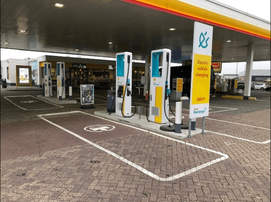

Vulcan750 schreef op zondag 26 maart 2023 @ 20:58:

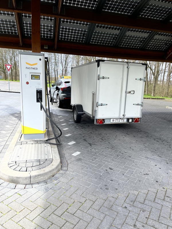

Nou, het viel me tegen ja. Aanhanger en motor samen is niet zwaarder dan een kleine caravan, dus ben benieuwd wat een gemiddelde sleurhut doet qua verbruik.
Daarnaast ben ik toch iets omgereden om te snelladen langs de A18 bij een Fastned, in Doetinchem zuid zit een snellader, maar daar moet je afkoppelen.
Dat is wel weer het voordeel zoals nu in een rustige periode, maar ik zou ‘t toch midden in de zomer niet heel fijn vinden om met regelmaat de caravan af te moeten koppelen.
Afbeeldingslocatie: https://tweakers.net/i/mGALeuEDni5tJ4IQXCvQmnvkiuc=/x800/filters:strip_icc():strip_exif()/f/image/I8c8auBbJoewCB24yk7lYeBz.jpg?f=fotoalbum_large

Bij een ICE moet je gemiddeld (en dat is dan nog sterk afhankelijk van de vorm van de caravan) rekenen op 160% verbruik van normaal dagelijks verbruik.
Met de diesel reed ik op een tank tussen 1000 en 1200 km afhankelijk van zomer/winterbanden en weer en temperatuur. Zeg 1100 km.
Met een caravan erachter kwam ik tot 700 km op die ene tank.
Ik denk dat een EV niet anders gaat reageren, wellicht iets verschil maar niet dat je zegt enorm.
Dus kom je tot een mogelijke 350 km range in de zomer zonder aanhanger, dan zou je met diezelfde marge rond de 220 km moeten komen mét aanhanger, maar dat is met volle accu naar bijna leeg, zeg 85% van de acculading gebruiken. Overigens komt dit akelig overeen met wat ik links en rechts aan testverslagen, testen etc op internet tegen kom over precies dit onderwerp.
Na de eerste snellader ga je globaal 80-20% rijden, dus 70% van de volle range die we op 85% van de volle accu hielden. Dat betekent een krappe 150 km met die aanhanger.
Dat is een kleine anderhalf uur rijden, en dan weer 25 minuten laden steeds. lijkt mij geen probleem.
Ander rekensommetje: 150 km op 60% van 69 kWh = 41 kWh. Per 100 km is dat 27.6 kWh.
En dan snap ik de opmerking wel dat 31 kWh/100 km wat tegenvalt ook heel goed ;)
Ik ga uit van 30 kWh/100 km met de caravan, dan weet ik dat ik van 20-80 rijdend een afstand van 200 km moet halen. Dat is meer dan je in 2 uur rijdt met caravan, en dan even 25 minuten benen strekken... het is vakantie, je moet geen haast hebben.
Ik ben vrij statistisch ingesteld, en tot nu toe hebben dit soort leuke modelletjes in een excelletje me al prima de weg gewezen in wat te verwachten. En het komt steeds heel aardig uit.

Bartelomeus schreef op maandag 27 maart 2023 @ 08:12:
Er circuleren genoeg filmpjes vd (x)C40 op YouTube (oa van Werner Budding en HugeCarGuy), dan weet je dat je niet verder dan 150 km moet gaan. Die had ik allemaal gezien voordat de auto werd gekocht/geleverd. Dus jouw verbruik verbaasd me niet en is ook mijn ervaring. Binnen Nederland dus geen probleem, bij de meeste FastNed’s kan je gewoon met aanhanger laden. Shell Recharge en Ionity moet je dan vermijden. Tip: raadpleeg (>150km) Google Streetview voordat je op pad gaat met een aanhanger of caravan. Meeste snelladers staan wel op Streetview.
Bij deze Shell Recharge zou het gewoon lukken met een caravan:
Afbeeldingslocatie: https://tweakers.net/i/YN-PPzqDlJSqTZjHR7NRS7PwjWc=/full-fit-in/4000x4000/filters:no_upscale():fill(white):strip_exif()/f/image/c3slOSIKJRhSY0pTyiRmWx5r.png?f=user_large
(Langs de A28 bij Staphorst)

Venomer schreef op maandag 27 maart 2023 @ 13:42:
als ze het doen ja .. Het blijven stiekem Allego palen
Op de voorste plek ook?

Dan blokkeer je met je caravan de andere plek. O-)
