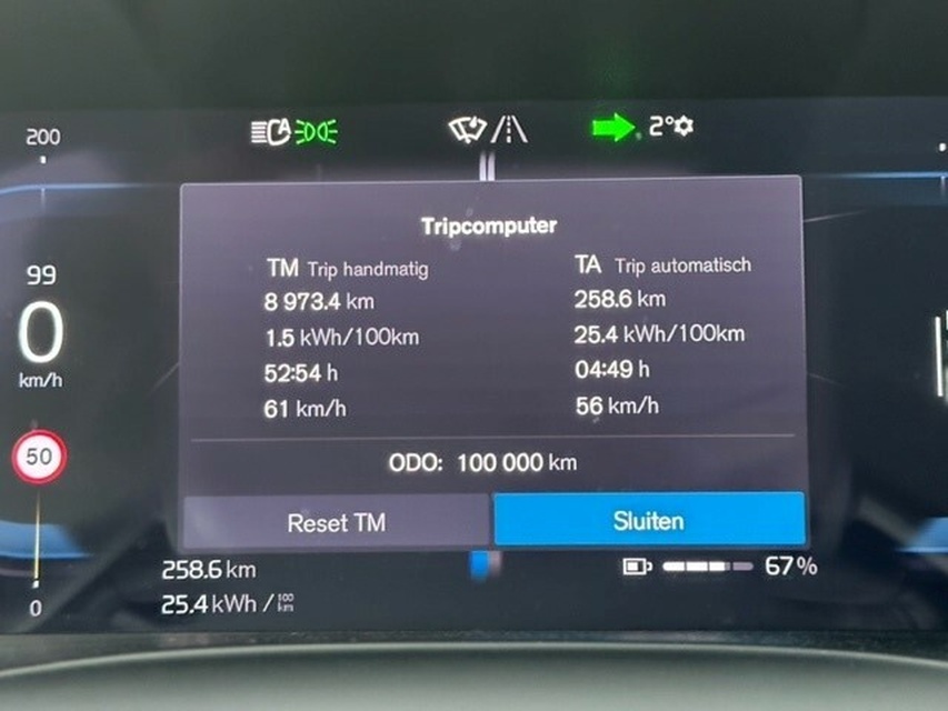

Mijn auto is net terug uit de garage. Heeft zijn eerste onderhoudsbeurt gehad. Behalve nieuwe ruitenwisserbladen waren er geen bijzonderheden. Ik zit nu ook op V2.7.
Er viel mij een dingetje op. Helemaal bovenaan de power-meter is een stukje oranje. Dit is om aan te geven dat het vermogen beperkt is. De SoC is 31%. Ik kan me niet herinneren dat bij zo'n SoC dat oranje streepje al begon te verschijnen. Zou dit met V2.7 te maken hebben? Of was dit al zo en is het me niet eerder opgevallen?
Afbeeldingslocatie: https://tweakers.net/i/vpmGLAZb2Dr69nO0dvMlDVvWDSw=/800x/filters:strip_icc():strip_exif()/f/image/EIRYcsDednPo2HKkxPdmMRnN.jpg?f=fotoalbum_large

  • Jeroen AB
  • Registratie: Augustus 2021
  • Laatst online: 31-01-2024
Afbeeldingslocatie: https://tweakers.net/i/fzuGTLw3taLYD3G2dBg8F19cBLk=/full-fit-in/4920x3264/filters:max_bytes(3145728):no_upscale():strip_icc():fill(white):strip_exif()/f/image/Uy57hJKllxZ8Y3IRJFVasH1P.jpg?f=user_large
Zo de 100.000 km inmiddels gepasseerd, veel evaring opgedaan.

  • NicoB
  • Registratie: Maart 2022
  • Laatst online: 22-06-2023
Jeroen AB schreef op donderdag 9 maart 2023 @ 10:37:
En best zuinig gereden met 1.5kWh/100km. (y)
