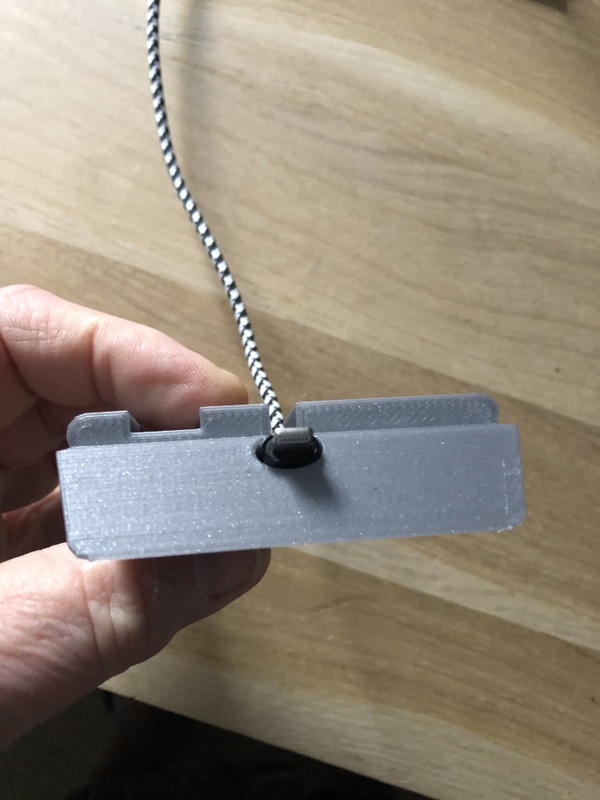

Een ander, nog veel leuker ding, is het Volvo (X)C40 Iphone dock https://www.thingiverse.com/thing:5477042. Ook van Thingiverse dus.
Dat is een geprint blokje wat in de ‘asbak’ past en waarin je de iPhone kabel kunt hangen. Er moet een gaatje geboord worden onderin de asbak om de kabel door te voeren. Deze gaat dan onder de rubber mat door naar de USB-C aansluiting. Asbak open, je telefoon op de stekker zetten en tegen de openstaande klep van de asbak laten leunen en je hebt CarPlay. Deksel dicht en je ziet er niets meer van.
De stekkers van de snoertjes voor iPhones zijn niet allemaal hetzelfde qua hoogte vandaar dat er meerdere uitvoeringen van dit blokje zijn. Ook het hoesje om de telefoon heeft invloed. Ik heb de ‘kortste’ geprint in PLA en een passende tiewrap om het snoertje gedaan zodat het stekertje net een paar mm boven het plastic uit gaat komen (rekening houdend met de dikte van het specifieke hoesje van de telefoon.
Het blokje past precies in de asbak, vastzetten is niet nodig. Het gaatje wat je moet boren is rechtsonder in de asbak. Dat correspondeert.dan weer met en opening in de middenconsole waardoor je dat kabeltje moet wurmen om het naar de usb-aansluiting te leiden. Werkt erg prettig: niet draadloos maar wel net zo gemakkelijk en kost geen drol….Afbeeldingslocatie: https://tweakers.net/i/Hq79RtPq-Zo1EaA7JUnyELna5fM=/x800/filters:strip_icc():strip_exif()/f/image/kU5QnzvG16qXpdwqrGliecVj.jpg?f=fotoalbum_large
Afbeeldingslocatie: https://tweakers.net/i/Kyby0m23cvy6mZ7Ay63256K0eQQ=/x800/filters:strip_icc():strip_exif()/f/image/2PJd7UzOQdA44dwal3yzn8Xf.jpg?f=fotoalbum_large
[ Voor 37% gewijzigd door Mga1600 op 15-01-2023 11:07 ]

Interessant! Hoe werkt dat met verschillende iPhone modellen? Mijn vrouw heeft een 8 en ik een 12 . Werkt dat dan met zelfde stekkertje?
Zie je kans een foto te doen van als die gemonteerd is?

Kammika schreef op zondag 15 januari 2023 @ 11:03:
Het stekkertje is hetzelfde. Het verschil kan in het hoesje zitten. Als de ene een dunne hoes en de ander juist een dikke (leren) hoes heeft moet je ‘m aanpassen aan de dikste hoes. De andere staat dan misschien ietsje minder stabiel
Omdat hij dan boven de ondersteuning zweeft en alleen met het stekkertje wordt ondersteund (leunt wel tegen de klep van de asbak). Maar ik weet die niet zeker want we gebruiken hier voor CarPlay (als we het al gebruiken…..) maar 1 telefoon. En daarvoor is de breedte van de tiewrap zodanig op aangepast dat de telefoon stevig staat.

Mga1600 schreef op zondag 15 januari 2023 @ 10:37:
Het blokje past precies in de asbak, vastzetten is niet nodig. Het gaatje wat je moet boren is rechtsonder in de asbak. Dat correspondeert.dan weer met en opening in de middenconsole waardoor je dat kabeltje moet wurmen om het naar de usb-aansluiting te leiden. Werkt erg prettig: niet draadloos maar wel net zo gemakkelijk en kost geen drol….[Afbeelding]
Wat gaaf. Maar dan moet je wel een 3D printer hebben. Of kun je dit ergens laten doen?
Volvo XC40 P8 met warmtepomp, Continental EcoContact 6 235/50R19 V XL zomerbanden, Nokian 235/50R19 WR SUV4 winterbanden, Wallbox PulsarPlus, iPhone 13 Pro Max
