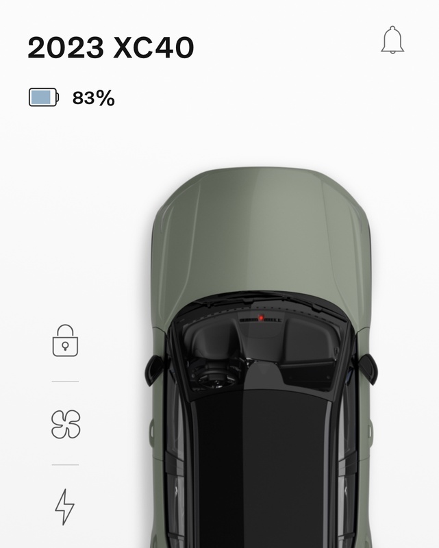

Update van de app, althans de auto/kleur (was grijze XC60) klopt eindelijk!! Heel nice, ook al is het maar iets kleins..;)
Grappig…..hier ging het beeld vanmiddag ineens ook van testbeeld naar C40Afbeeldingslocatie: https://tweakers.net/i/2irIm2mTlqjM27JhBDGsrirjGUc=/x800/filters:strip_exif()/f/image/VkCLI54o72IgFbOhsFbQWjjF.png?f=fotoalbum_large.

Grappig…..hier ging het beeld vanmiddag ineens ook van testbeeld naar C40[Afbeelding].
Yeahh :-D ... ook ik heb eindelijk mijn black XC40 erin ipv de grijze XC60 :-)

  • ron65
  • Registratie: Januari 2022
ron65
XC40 P6 Plus MY23
Juancho schreef op vrijdag 13 januari 2023 @ 15:41:
De Android app werkt wonderbaarlijk weer :). Behalve de locatie, die verwijst nu steeds waar ik zelf ben :?
Ik heb zowel mijn eigen locatie als die van de auto in beeld, al vanaf dat dit werkt.
Meestal als de locatie van de auto er niet instaat zie ik alleen die van mezelf, als ik dan gereden heb is dat vaak weer opgelost heb ik gemerkt.
XC40 P6 Plus MY23 19 inch zomer-winterbanden wissel, warmtepomp
  • hansdg53
  • Registratie: Augustus 2021
  • Laatst online: 17-05 18:55
Kammika schreef op vrijdag 13 januari 2023 @ 15:28:
Na 3 jr inleveren bij leasemaatschappij…
Dat wordt inderdaad dan een simpele keuze. Ik moet je zeggen, ben toch gewend geraakt aan de Google interface en zou die niet graag opgeven voor iets anders. Ik heb geen interesse in de "autopilot" mogelijkheden van Tesla, je moet toch je handen aan het stuur houden, dus voor mij is de adaptieve cruise control voldoende.
  • ron65
ron65
XC40 P6 Plus MY23
Afbeeldingslocatie: https://tweakers.net/i/59bTZhk3A4P8uD2eUEgw6-mxPjI=/full-fit-in/4920x3264/filters:max_bytes(3145728):no_upscale():strip_icc():fill(white):strip_exif()/f/image/dKwpKs0qUXIs9Bh0vfrTLATX.jpg?f=user_large
Nee dankje, ik blijf lekker bij mijn XC40 :-)
[ Voor 30% gewijzigd door ron65 op 13-01-2023 16:28 ]
