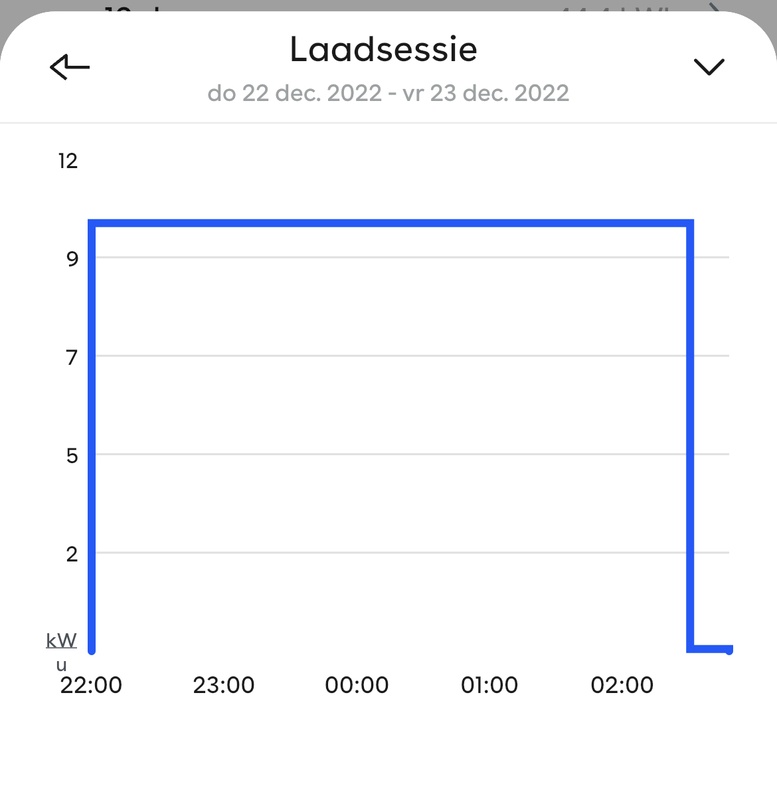

Inmiddels al 451km op de teller van onze XC40. Zojuist even gaan shoppen in het zuiden. Verbruik viel me nogal mee 90% van de rit op autopilot pilot assist. Terugweg was het wel druk op de weg vandaar het lage verbruik.
2 volwassenen in de auto 3 kinderen, wandelwagen en volle kofferbak met aankopen airco op 20.
Afbeeldingslocatie: https://tweakers.net/i/NDBTO20Y_5CuJv1992rj7GuqLSc=/800x/filters:strip_icc():strip_exif()/f/image/NDlXiYBUX9VKxGv4QVm1vly1.jpg?f=fotoalbum_large

Als ik thuis mijn auto aan de Easee lader (11kw) zet dan wordt er aan gegeven wanneer het laden voltooid is. Deze tijd is elke keer veel te optimistisch.
Hebben jullie enig idee hoe dit zit? Moet ik in de instellingen van de auto iets aanpassen?
Op de foto geeft de auto aan dat het laden van 51% naar 90% voltooid is om 22:09. In 1.5 uur met een 11kw lader 🤔
Het laadrapport gaf aan dat het laden om 23:49 voltooid was. Een stuk aannemelijker.
Iemand enig idee?

Als ik tijdens het laden op de Easee app kijk dan wordt er geladen met gemiddeld 10.8kw.

Staat de laadstroom in de auto wel op 32A? Staat je Wallbox wel op 16A per fase?
Heb je misschien een load balancer die je hoofdzekeringen beschermd tegen overbelasting maar die te laag staat ingesteld (moet ongeveer gelijk zijn of net onder de waarde van de hoofdzekeringen (ik heb een 3 X 25A aansluiting en mijn balancer staat op 24 per fase.
Of heb je veel grote verbruikers in huis aanstaan en doet de load balancer gewoon zijn werk en knijpt hij de laadstroom? Als jij ook 3 X 25 hebt en je bent aan het koken met een inductie plaat en de oven of de wasmachine en/of droger etc. staan ook aan krijgt in dat geval de Wallbox niet de gevraagde 16A per fase. Want ieder van die grote verbruikers snoept zo maar 12A van de fase waarop hij is aangesloten af.
Als er niets bijzonders aan de hand is zou je in je dashboard 15/32 of 16/32 verwachten te zien en niet 4/32. En een laadsnelheid van 40 of 50 km/h en niet 10 (als ik het goed zie op jouw foto),

dat heeft die van mij ook sinds de 2.5 update.

In de Easee app kun je de historie van de laadsessies zien. Onderin staat dan de 'log' optie. Deze toont een grafiek van het geleverde vermogen gedurende de tijd. Daarin kun je zien of gedurende de gehele sessie het volle vermogen geleverd wordt.

Wolfs XC schreef op donderdag 29 december 2022 @ 23:36:
Iemand enig idee?
Hier ook hetzelfde euvel sinds enige tijd. Vreemd genoeg heeft onze Polestar hier ook last van.
Het ligt niet aan de lader, want het is ongeacht van de locatie waar je laadt dat er telkens zo'n optimistische laadvoorspelling wordt gegeven.
Volvo XC40 P8 20" / Polestar 2 LRDM Pilot Plus 19"
  • Wolfs XC
  • Registratie: Januari 2022
  • Laatst online: 16-04-2024
NicoB schreef op vrijdag 30 december 2022 @ 09:18:
Die is redelijk constant
Afbeeldingslocatie: https://tweakers.net/i/eJK8PVtwnqUAENWOGg49-0F07Lc=/x800/filters:strip_icc():strip_exif()/f/image/SXaI7FAfVWmUXapFgxclyjPn.jpg?f=fotoalbum_large
Volvo XC40 P6 Ultimate 20" MY23
  • Wolfs XC
Cpt. Peacock schreef op vrijdag 30 december 2022 @ 11:05:
Zou het dan misschien zoals eerder aangegeven aan de 2.5 update liggen? Ik heb geen idee wat de auto als eindtijd aangaf bij 2.4, nooit op gelet helaas.
  • Cpt. Peacock
  • Registratie: Maart 2018
  • Laatst online: 23:18
Wolfs XC schreef op vrijdag 30 december 2022 @ 11:10:
Hier staat er 2.4 op.
